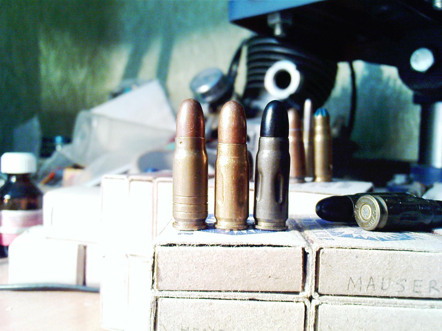

    справа и слева ТТ-наш и чех соответственно,вопрос по патрону в центре-учебный чех,длина гильзы 23мм,укорочена за счет средней части-почему так сделано?или это не ТТ вовсе?
    на донце: aym - 53

    ИМХО это сделано для более надежной фиксации пули с целью избежать расшатывания пули в процессе многочисленных процедур зарядки и разрядки оружия

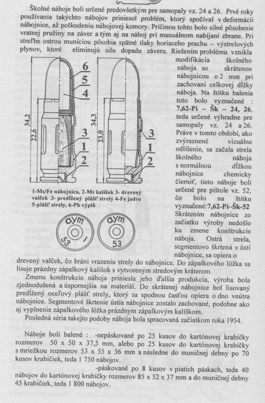

    Различие в чешских учебных патронах было сделано намерено, т.к. в связи с очень сильной возвратной пружиной пистолетов-пулемётов Vz.24 и Vz.26, при манипуляциях с учебным патроном происходили деформации гильз. В связи с этим было решено опускать скат гильзы на 2мм ниже.
    В итоге и появились два вида учебных патронов:
    Для пистолетов - 7,62-Pi-Šk-52(пистолет Vz.52).
    Для ПП - 7,62-Pi-Šk-24,26.

    еще картика нашлась,не помню когда и где скачал,мой справа,клеймо левое
  12. Kugel
    Kugel Moderator
    1560
    2.981
    5.368
    Зачем было задавать вопрос, если на вашей "картинке" всё "русским по-белому" про эти два вида учебных патрона и написано.
