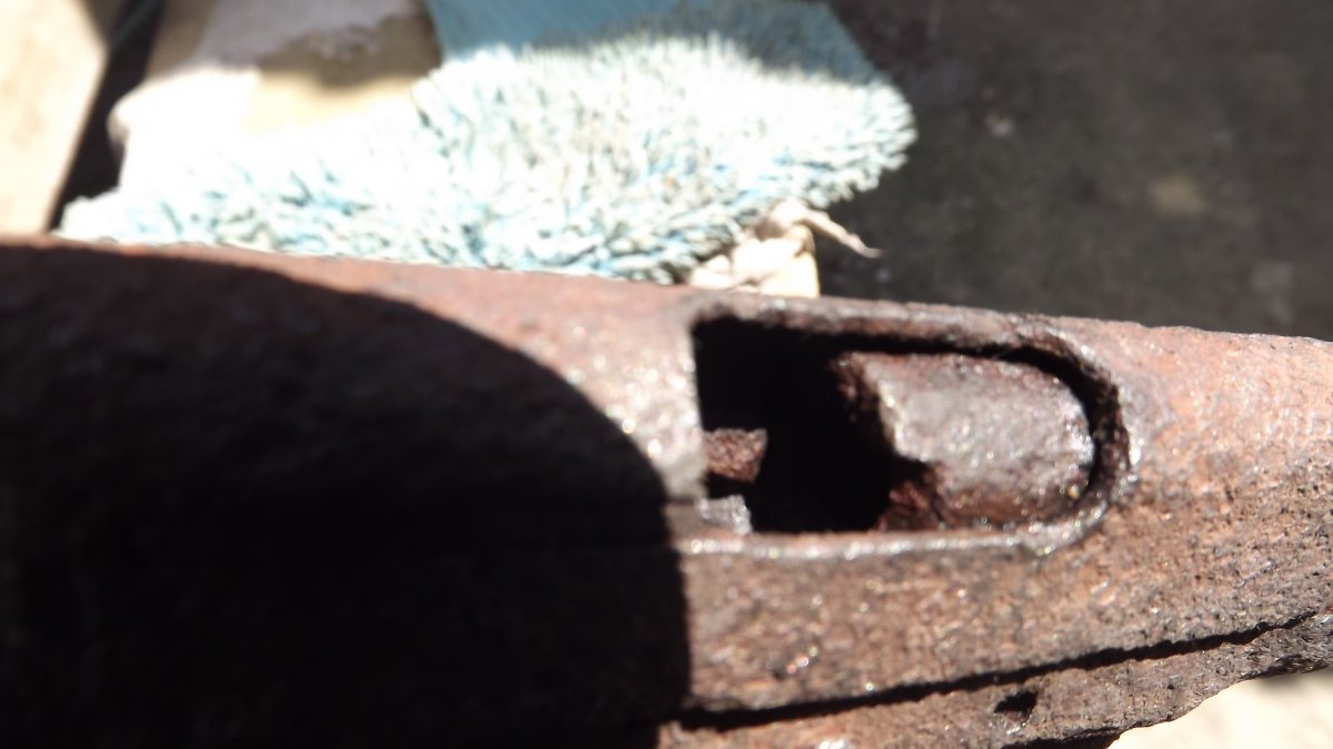

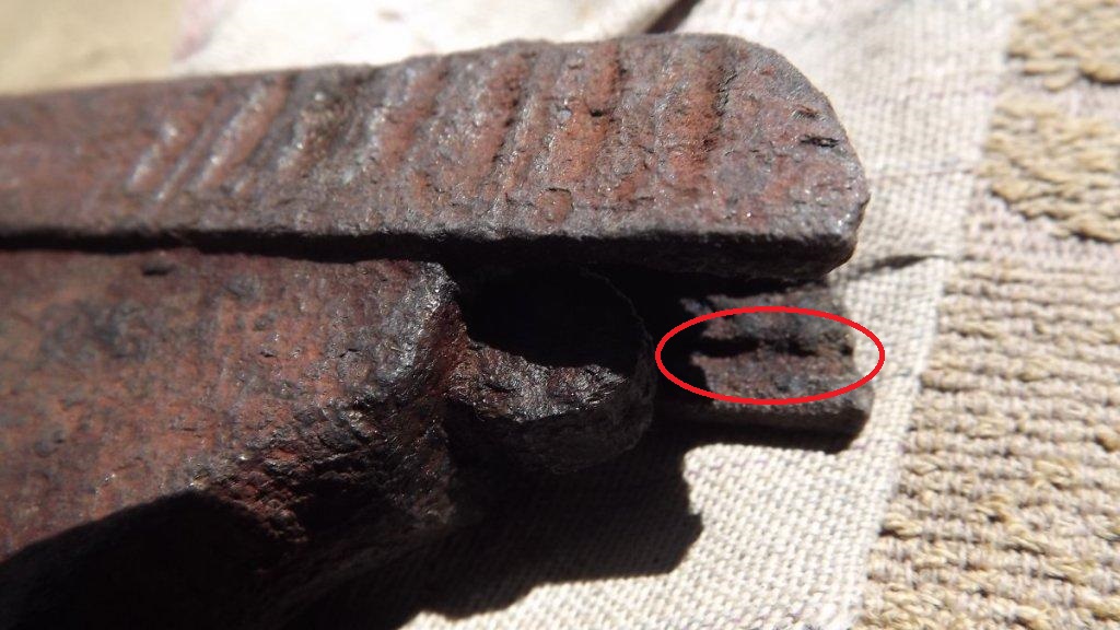

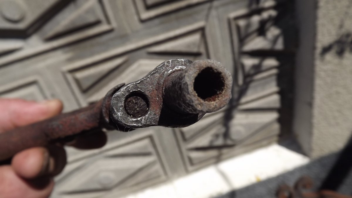

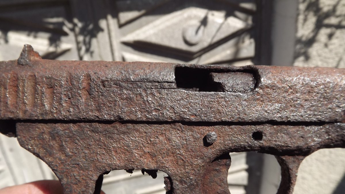

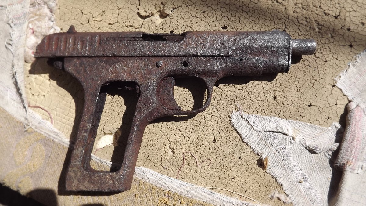

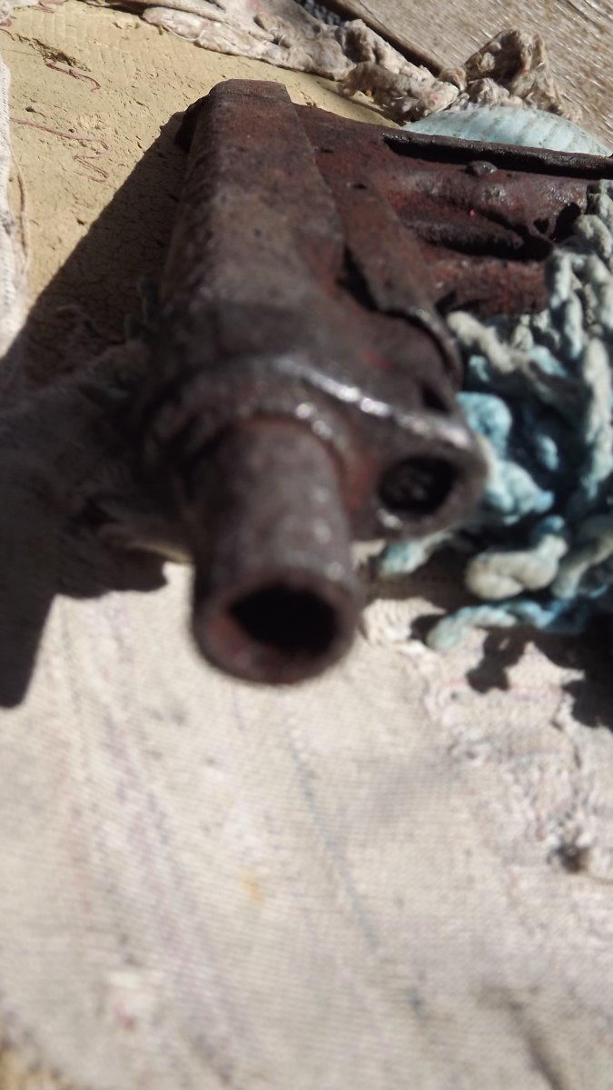

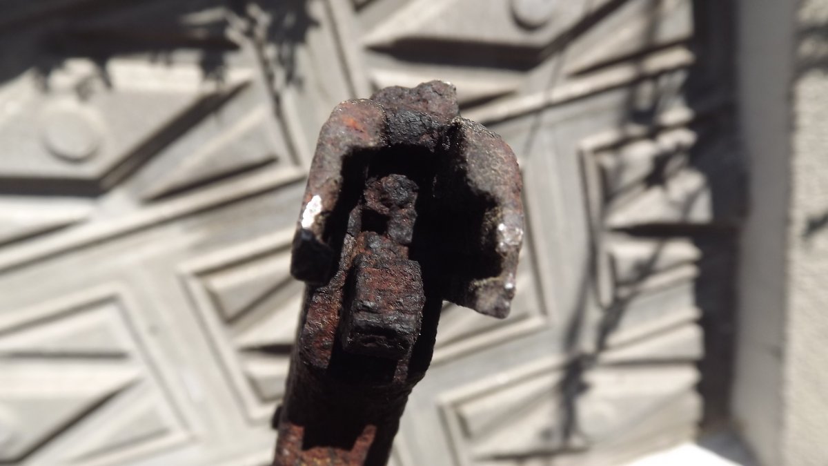

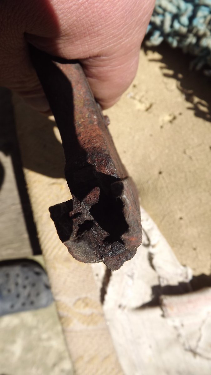

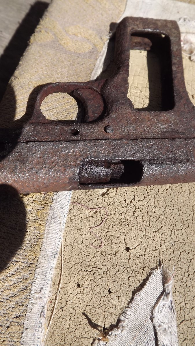

    вот только отмылся...разбирать пока не пробывал...щёк не было.. видать деревянные стояли...что делать дальше?

    Залить ВДхой либо в керосин. Либо механическим путем разбирать с помощью молотка, но это может повредить поверхность.

    Судя по фото, плохо он у Вас откис, нужно еще. Затворной задержки нет, посему затвор, кроме ржавчины больше ничего не держит. Так что в принципе, можете не сильными ударами пытаться снять затвор с рамы, если не получится, продолжайте ванные процедуры...

    а восьмёрку не надо снять?

    Если затворной задержки на месте нет, то сам ствол больше ничего не держит, как и затвор. Так что восьмерку снимать не обязательно. Пробуйте двигать все вместе в перед (затвор с восьмеркой и стволиком), должно слезть...

    Только перед снятием, нужно прочистить с двух сторон направляющие на затворе, так как ржавчина которая там образовалась, будет препятствовать снятию затвора с рамы...

    понятно спасибо

    Буквально вчера закончил разбирать свой ТТ, тоже копанку.
    Советую вкинуть в преобразователь ржавчины на пару дней. Каждые 3 часа можно доставать из преобразователя и счищать внешнюю ржавчину счеткой по металлу. с Ув)

    Попробуйте электролизом.На мой взгляд самое то...
    Металл не трогает, пружины оставляет целыми (одни плюсы) и т.д.

    В чём замачивали, и как долго..??

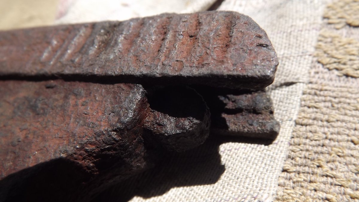

    ...а кто расклепал (молотком) направляющую втулку ствола (фото 4 и 10) ??
