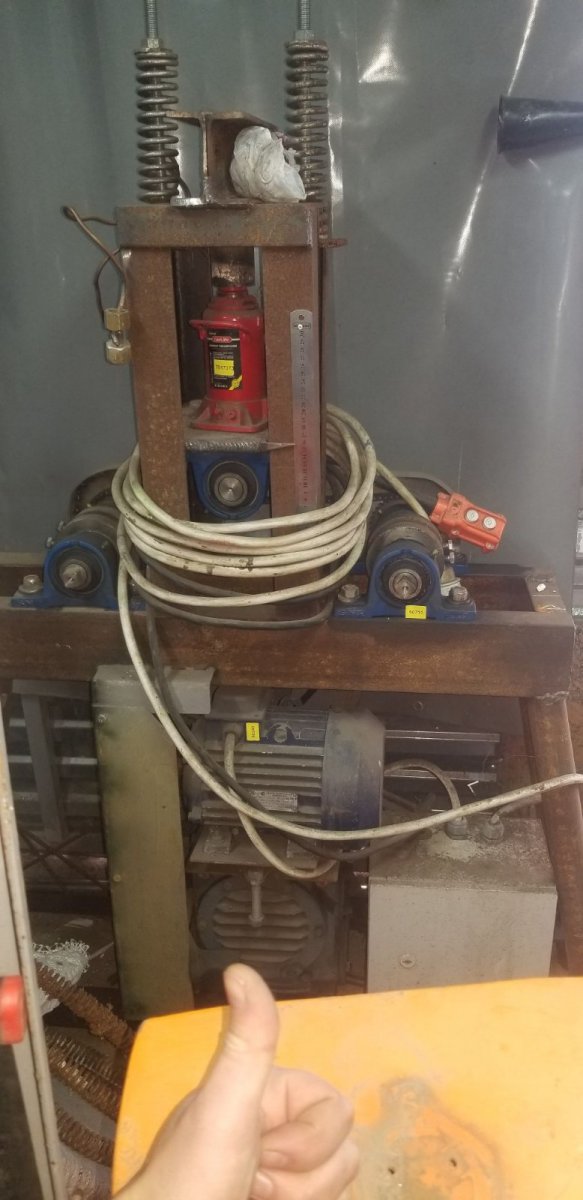

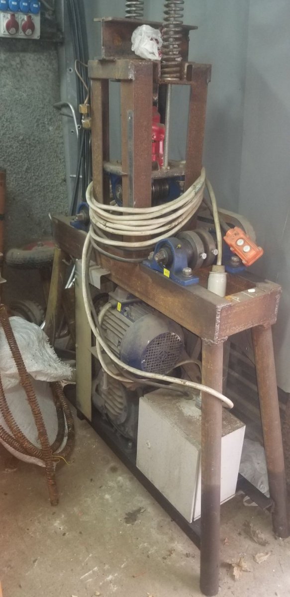

    Доброго дня. Колись робив подібну штуку, під профільну трубу. Якщо найду фото, закину сюди.
    Так от, середній ролік, той що підтикає, спочатку був з ручним приводом, але потрібно було багато гнути, і перейшли на маленький гідравлічний домкрат. Реально стало простіше. Бокові роліки були без направляючих пазів, вроді. Але я не пам'ятаю точно. Привід був через редуктор, електричним двигуном на два бокові ролики.
    В принципі все працювало дуже не погано.
    votaga нравится это.
  10. Tacoma
    Tacoma Stabsgefreiter
    150
    Tacoma USA
    Вот так вот все виглядало...

    Доброго дня.
    Робився цей трубогіб не на продаж. Потрібно було теплицю зробити, велику і якісну. Відповідно ним і гнулись профільні труби під неї.
    По вартості виготовлення, не скажу вже так само, бо роки чотири тому це робилось. Реально не пам'ятаю. Але конструкція проста була, як кут столу.
