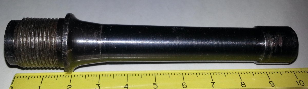

    все на фото больше ничего нет!!!
    прошу высказаться по цене судя по всему от 7,65-мм пистолет Люгера клейм увы никаких не нашёл

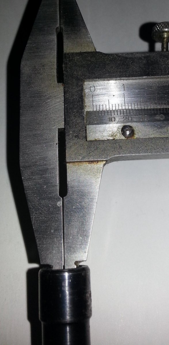

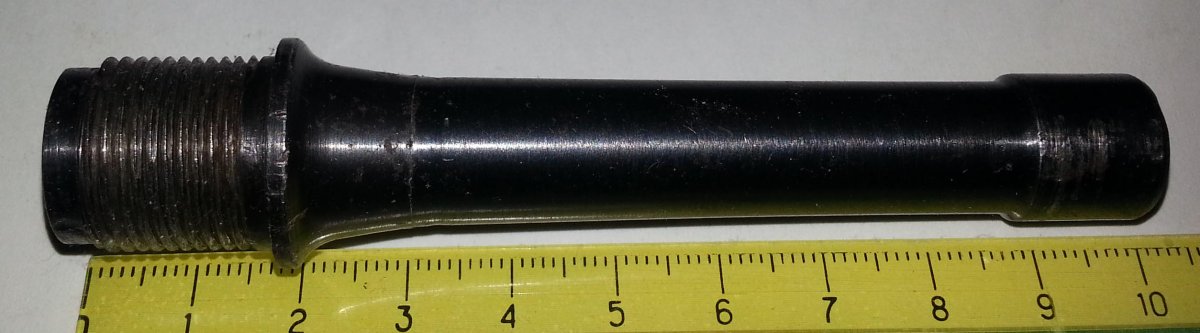

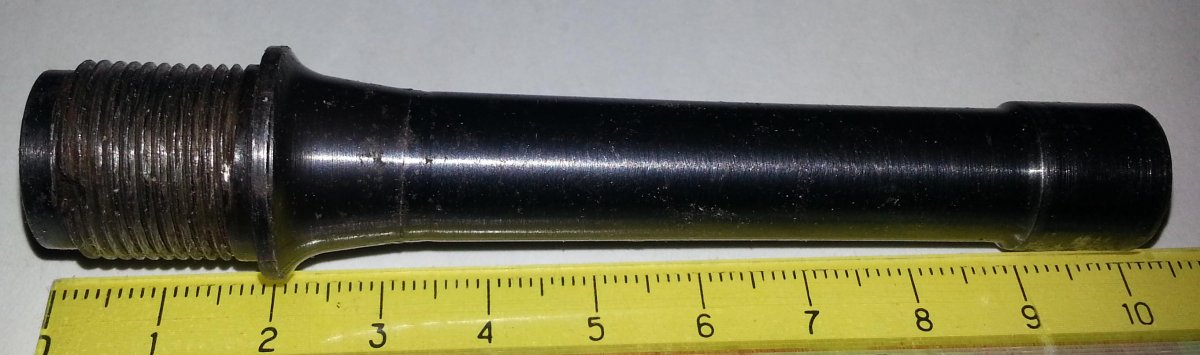

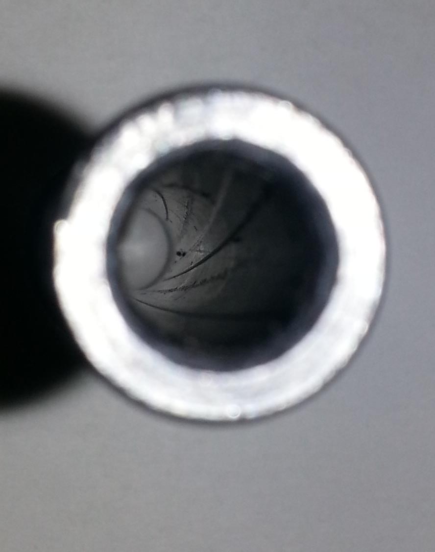

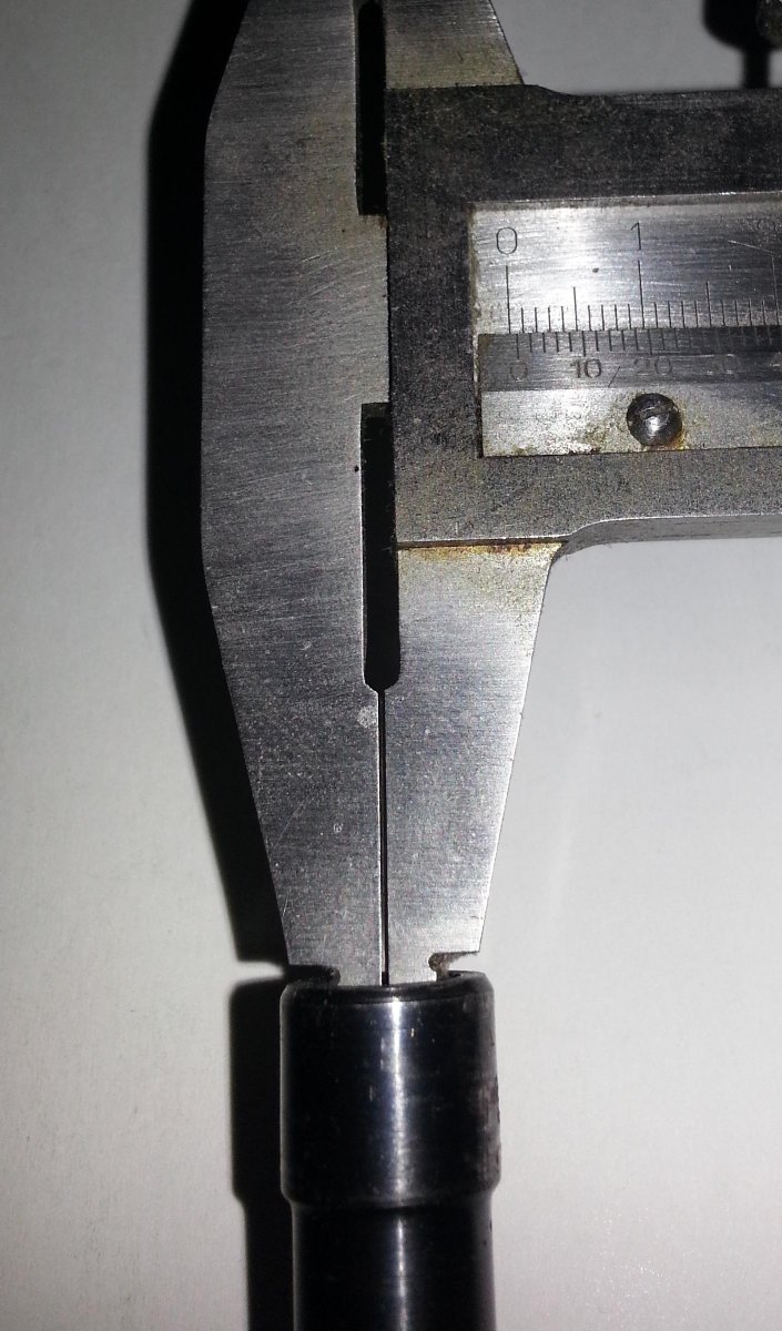

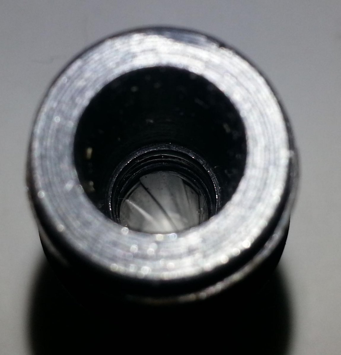

    Приветствую, Андрей.

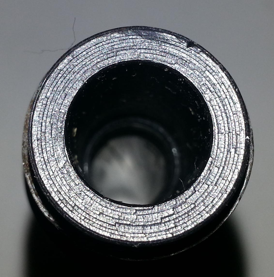

    Выскажу свое мнение по Вашему предмету. Данная трубка (бланк, заготовка) похожая на ствол Парабеллум, по сути такой и является – не сформированы патронник, мушка.

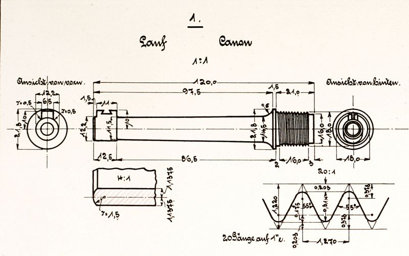

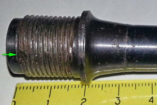

    Кроме того, мне видится здесь новодел, но сборной конструкции – часть ствола с резьбой взята с действующего оригинального образца (об этом свидетельствует остаток проточки под зуб выбрасывателя, показал на фото) и установлена как муфта поверх бланка. Возможно, это сделано для того, что резьба в оригинале является особой – дюймой Витворовской (шаг 1,27 мм т.е. 1/20 дюйма, угол 55 градусов, см. чертеж), аналогов в метрике нет, как и оригинальных инструментов для нарезки.
    Далее, самое сложное и непонятное – определиться с принадлежностью, и возможным применением. Если брать ее как вариант под СХП – нужно, устанавливать систему жиклеров, формировать патронник, но о нитках нарезов ствола в таком случае можно забыть. Если же рассматривать ее как реплику на макет, то здесь есть исторические нюансы: во-первых, Лю-пистолеты под калибр 7,65 вообще редкость, это старые модели до P.08 (1900, 1906), далее – в них использовался Люгеровский патрон 7,65х21 особой формы, который не взаимозаменяем с другими https://ru.wikipedia.org/wiki/7,65_×_21_мм_Парабеллум. Нарезов в столе было 6. Длина ствола должна быть 120мм, а не 100, как в Р.08. – уже историческое не соответствие.
    Исходя из вышесказанного как-то определиться с ценой весьма проблематично. Безусловно, что-то за него дадут, можно поставить с 1грн, но есть риск продать за бесценок. Здесь думайте сами – случай не ординарный. С ув.
