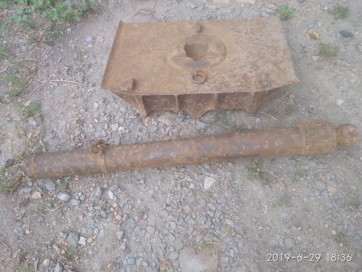

    Вітаю. Накопався отакий комплект, але яблуко труби не підходить до плити (мале). В чому причина? І де можна дістати двуногу?

    Приветствую!
    У Вас труба от s.Gr.W.34, а опорная плита от 10 см Nebelwerfer 35.
    Шаровая пята казенника 8 см s.Gr.W.34, меньше по диаметру, чем эта же деталь на трубе 10 см Nebelwerfer 35.
    У вас детали от двух разных минометов, это не комплект.
    А двуноги достаются тяжело:)
    P.S. Фото трубы и антабки с хомутом можно увидеть поближе?

    Вітаю. Велике дякую Вам. Фото спробую зробити. Я от якщо чесно і незнав про 35того небеля.....
