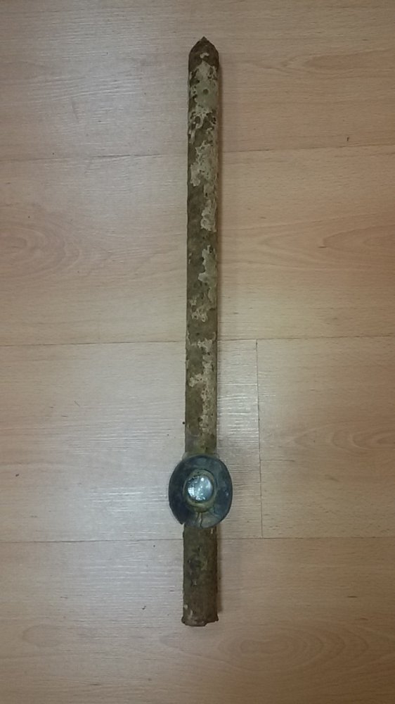

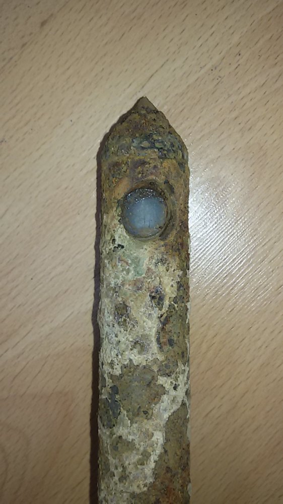

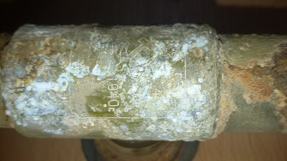

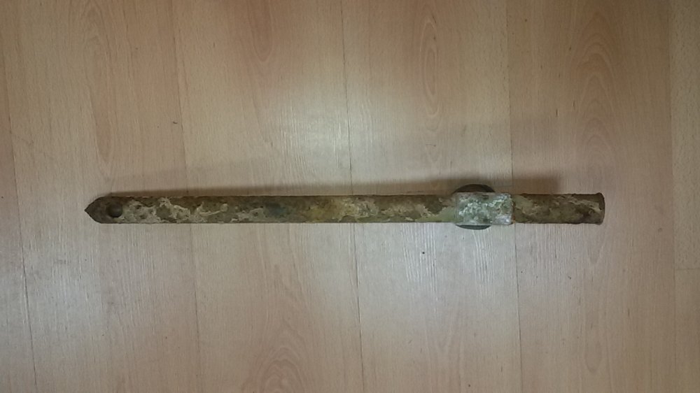

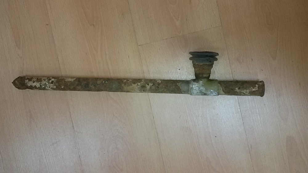

    Всем доброго времени суток! Поднял вот такую трубу! Стекла целые, дыр нет, оптика замечательно крутится, но ничерта не видать в нее! Камрады, подскажите, как правильно разобрать, почистить и обратно собрать, дабы не убить сей раритет! С уважением, Nemez1111!

    Видно ничего и не будет - вся оптика уже ушла. там призмы, с зеркальным напылением ,оно слезает.и его не восстановишь ничем.Находил такую же трубу ТР-4(41 г),пытался разобрать - все стопорные винты пришлось высверливать,удалось разобрать только на половину(верх) ,потом плюнул. Пускай лежит просто как экспонат
  4. vic1111
    vic1111 Stabsfeldwebel
    654
    ...зеркальное напыление восстановить не проблема (даже дома), было бы желание...
    берешь свою призму, отмываешь, полоскаешь в дистилированной воде, прозрачные стороны заклеиваешь скотчем, обезжириваешь и кидаешь в колбу с "варевом" как на видео...если с первого раза не получилось, нужно очистить призму (от скотча и от серебра) и повторить все заново...когда получен нормальный отражающий слой, серебро нужно защитить, раньше красили специальной краской для зеркал, сейчас покрывают слоем индия...
    ...второй способ, отдать зеркальщикам с прямыми руками...
