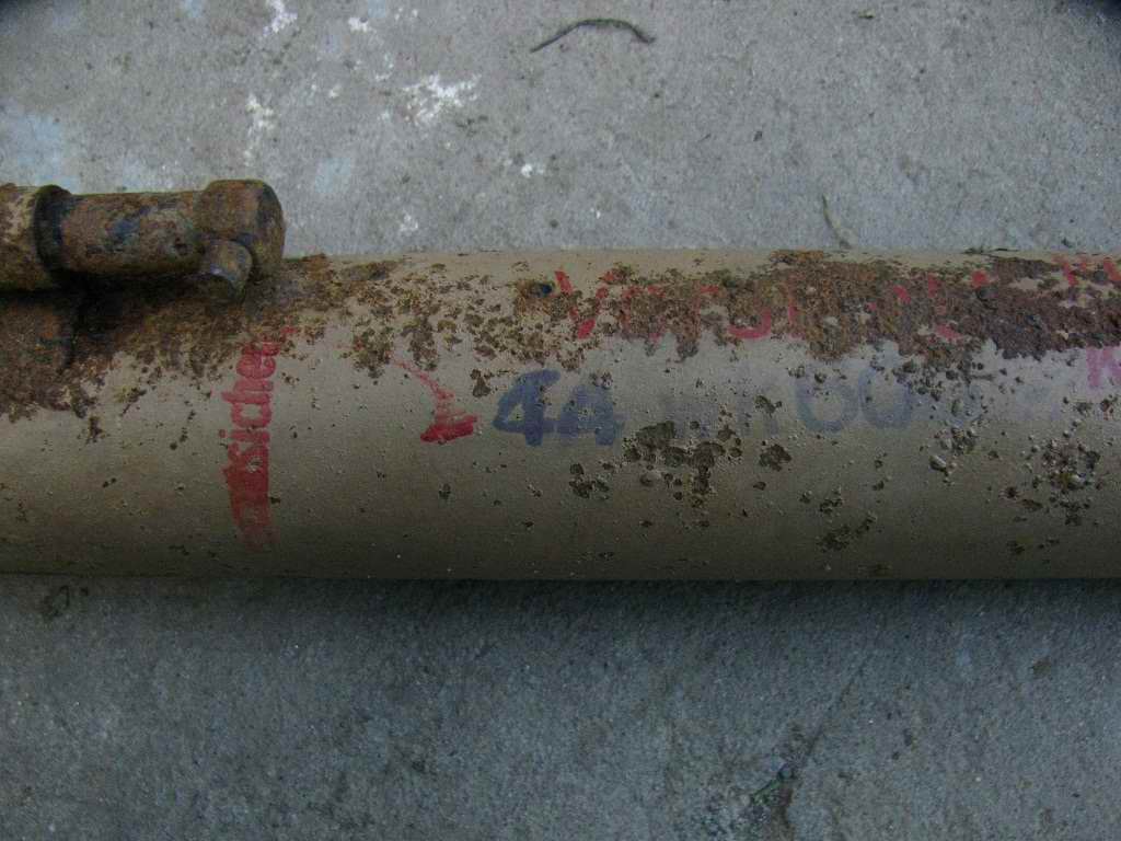

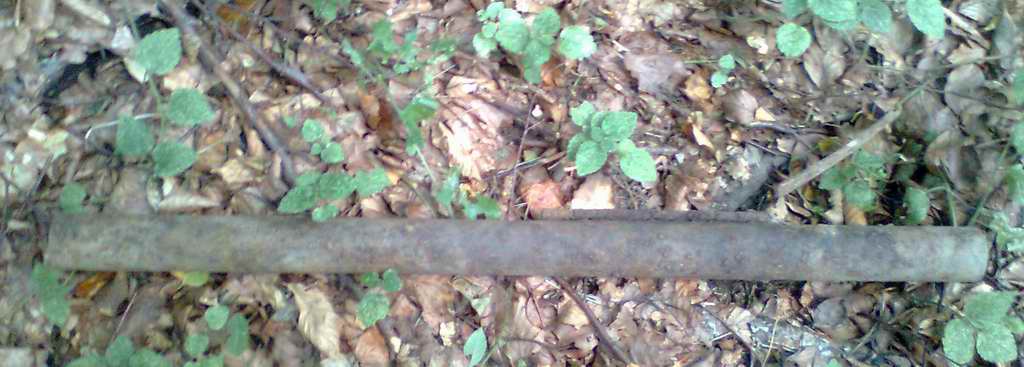

    Нашлась такая вот стреляная труба. На первый взгляд очень крепкая, после мытья водой появились намеки на остатки окраса.
    Было решено закинуть в слабый раствор щавельки, так, на всякий случай, ну а потом со спокойной совестью чистить наждачкой : )

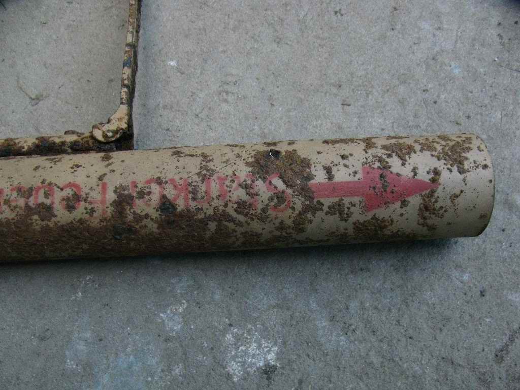

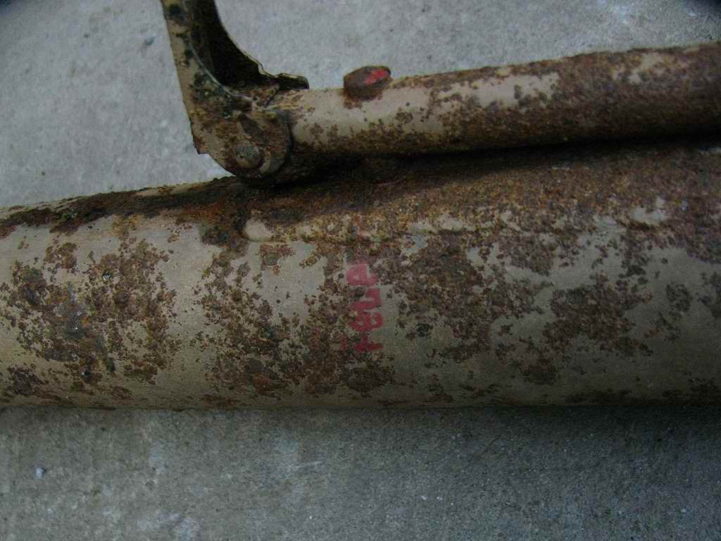

    Через три часа вытащил..... и немного удивился...
    Woldemar M., shpak2010, КОТЯРА и 7 другим нравится это.

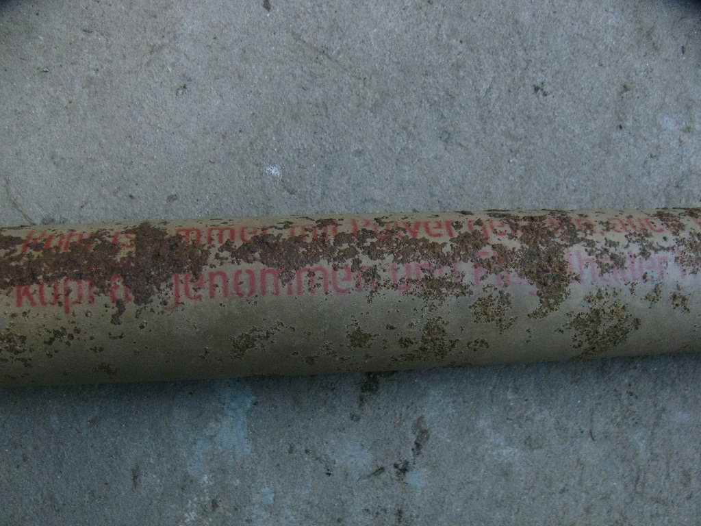

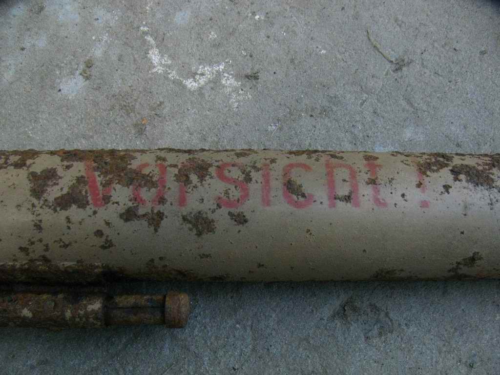

    Мысли о наждачке улетучились : )
    Буду расчищать дальше. Следующий этап - покрыть чистые поверхности маслом/парафином и кислотить еще... крупные очаги корозии расчищу в ручную.
    Фото буду выкладывать.

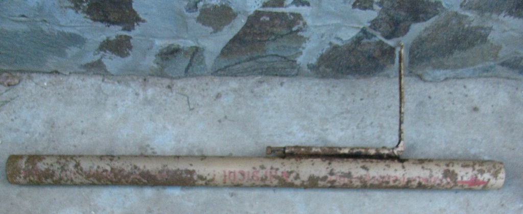

    Может кто сталкивался, подскажите как разобрать механизм? схемы видел, знаю что там внутри, а вот как разобрать не могу понять. Боюсь попортить.

    Вітаю гарна знахідка!Находив ідентичну трубу.Для повного розбору механізму спускового я розрізав а потім акуратно заварював!Такий метод вдався на 200 відсотків!Розробляйте ВДхою і постукуючи молоточком.Перед тим на тиждень замочіть в солярку!Кажуть допомагає!При розбиранні верхнього механізма будьте обережнішими,там є капсуль із гримучки,діє по сьогодні незважаючи на роки в землі та сирість,можна залишитися без очей!Кажу із власного досвіду,мав трабл з тим!Удачі в реставрації!Потім покажите фото?!

    Раз труба стреляная значит там нет не каких гремучек.
    Вот схема механизма (см. ссылку) -http://reibert.info/forum/attachment.php?attachmentid=979990&d=1317224466
    А розобрать шпиндалетный механизм можно если снять пружинчатую скобку которая находится в задней части спуска потянувши её наверх. В этой скобе есть стопорная шпилька не дающий выскочить рычагу взвода который сейчас провёрнут по своей оси и флажок смотрит в левоую сторону(это указывает на то что механизм был взведён и снят с предохранительного положения капсуля) на фото его видно (см. ссылку) http://reibert.info/forum/attachment.php?attachmentid=1729865&d=1347361669. Когда начнёш вытаскивать рычаг взвода из привареной станины и даст ход стержень что разбивает капсуль, накрой какойто ветошью кнопку спуска чтоб далеко неулетела под воздействием в ней маленькой пружинки( бывали случаи что Я их терял).
