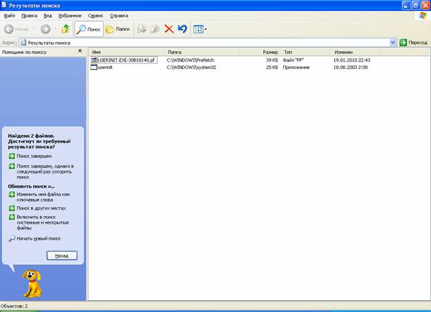

    Сегодня словил сам.Блокирует все программы. Удалял файлы, а они не удаляются! Даже в безопасном режиме..!!! Вроде в корзину и удалил-все равно есть!
    Userinit.exe
    Userinit
    Не знаю пропал сейчас,а что при перезагрузке будет..Х.З.

    Короче..Заходишь на порносайт,к примеру, там пишет,что надо утсановить Adobe Player// Жмешь.. Устанавливается вирус.. Но он просит у Каспера допуска,если допуск дается,то выскакивает окошко.. Убирать его надо так- делать откат изменений через восстановление системы на раннюю дату, или в корневых каталогах через безопасное соединение в RUN убирать Adobe/AMR, по моему так,и все файлв которые образовались в System 32 на это время.. Вирус маскируется под userinit.exe
    И сразу Каспер опять просит доступа и его фиксирует.. На этот раз в доступе отказать и все..
