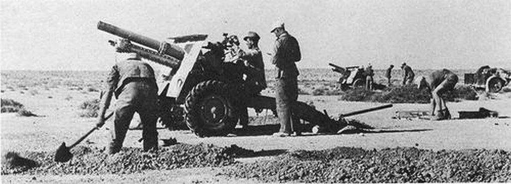

    1 - французское 47 мм. ПТО. Франция. 1940г.
    2 - английская 25 фунтовая гаубица. Сев. Африка. 1941г.

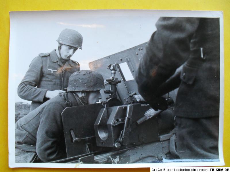

  26. ZloveGro
    ZloveGro Feldwebel
    1.559
    Нягань, Россия
    Парашютники из 2 парашютной дивизии , весна 1944 года лихо шмаляют из нашей Зоси.
