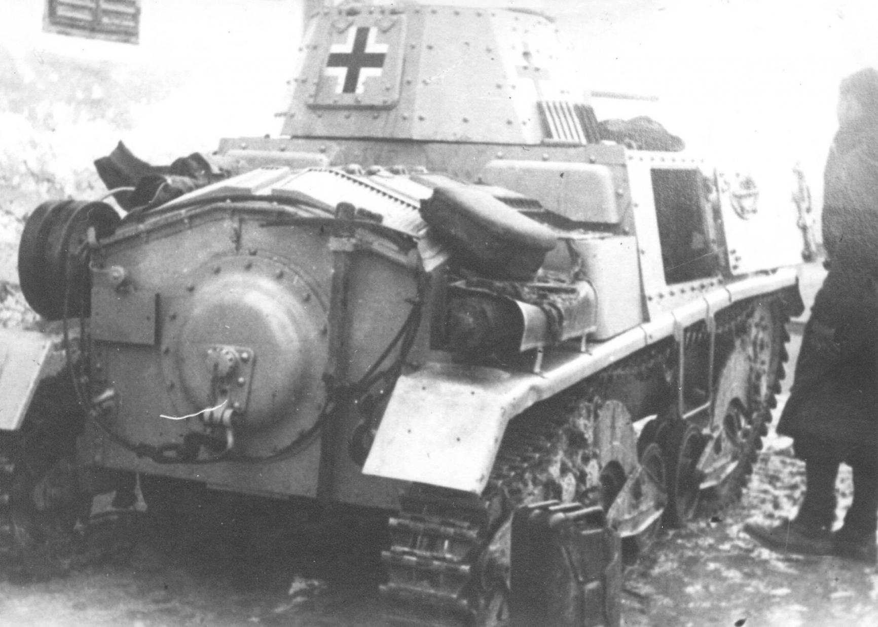

    В Кобленце лежит фото одного из балканских R-35.
    Обратите внимание на 4-значный тактический номер. Такие же номера на фото выше и по моей ссылке в посту 401.
    А вот на этом фото уже видно эмблему в виде черепа.
    Фишка в том, что до февраля 1943 г. вся броня окрашивалась в серый цвет.
    После только в DG. Жёлтый H-39 по ссылке в посту 401.
    На Аксисе серые танки приписывают к SS-Panzer-Abt.7.
    Про него Йентц пишет (Panzertruppen 1943-1945):
    Огнемётные танки в сером окрасе с эмблемой "Принц Ойген" есть в Panzer Tracts No.19-1.
    Следовательно, теперь надо узнать, кто использовал эмблему в виде черепа.
    Складываем в кучу 4-значные номера, серый цвет и железно привязываем к части и дате.
    Как-то так...

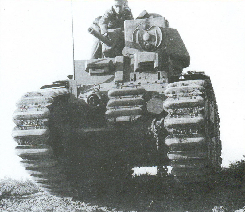

    Порылся в своих закромах.
    Ещё пара жаботанков с черепом.
    Но у "Сомуа" череп повёрнут вправо. Как у ТК.
    А у них вроде не было французских танков на вооружении.
    И ещё ссылка насчёт привязки к "Принц Ойген".

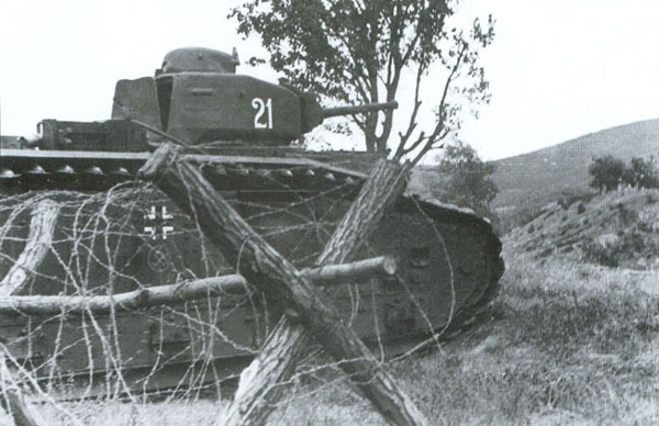

    Вспомнил ещё один момент (вот где я это читал!).
    http://forum.axishistory.com/viewtopic.php?f=47&t=23596&start=15
    Ещё одна часть СС с R-35 на вооружении.
    Видел с номером 11, но не могу найти.
    В завалах найден танк с номером 21 и неизвестный.

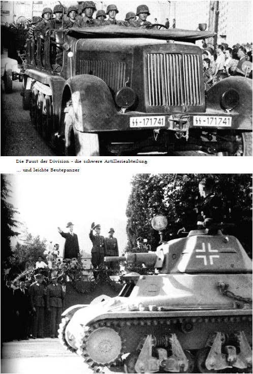

    "In Yugoslavia, the divisions SS Prinz Eugen, SS Handschar and SS Skanderbeg had each one or two H-35/38/39 and R35 squadrons, mostly in their Aufklärung Abteilung beside motorcycle and horse mounted men"
    В "ПЕ" танки были сведены в отдельную роту - штаб и 4 взвода. Количество танков менялось - 17 В2 сначала, затем их заменили на 9 "Гочкисов". Был также минимум один "Сомуа С-35" (подтверждено фотографией, но нет никаких данных и упоминаний о нем нет вообще).

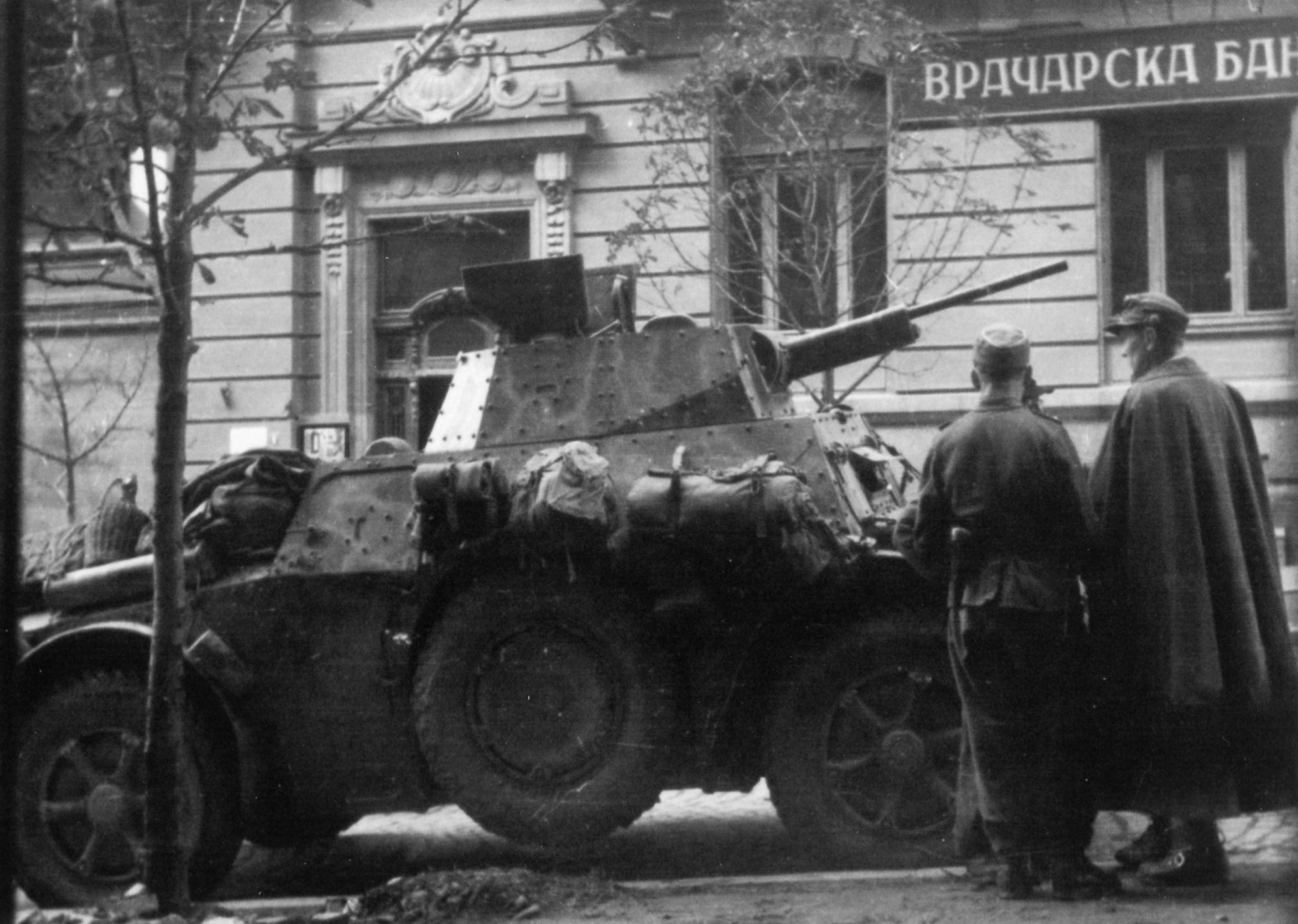

    Есть фото AB 43 с 20-mm пушкой.
    Но чья она - неизвестно. Хотя у мужика справа эдель на кепке.
    Известные мне итальянские танки были у Pz.Abt.202 (15/42, если точно).
    И точно знаю, что 15/42 были в "Марии Терезии" (SS-Panzerjäger-Abteilung 22).

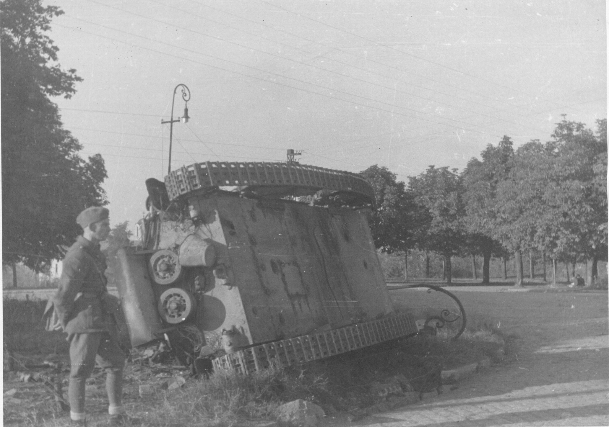

    Видел когда-то фото из Будапешта: битый танк с номером 99 (нанесён сов.трофейной командой).

    Ещё есть пара битых 15/42 (очевидно, в Белграде).

    Ну, эта "Автоблинда" может кому угодно принадлежать, от Вермахта до полиции. :)

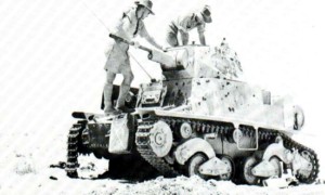

    Пардон, что вмешиваюсь, но вы пишите:
    однако на приведенном фото не 15/42, а Fiat-Ansaldo L6/40:
  18. Richtschutze
    Richtschutze Stabsfeldwebel
    488
    XIX. Wehrkreis
    Мда... Точно.
    У меня на винте больше 7 тыс. фото. Уже научился на глаз выбирать то, что нужно. :)
    Писал на автомате, да и боковой люк и башня с заклёпками не вызвали подозрений.

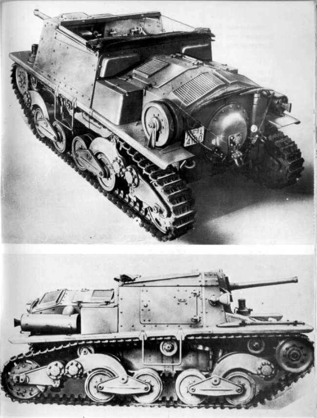

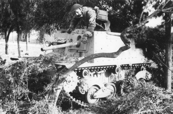

    Во вложении самоходка с 47-мм пушкой на его базе.
  19. Alex1982
    Alex1982 Oberfeldwebel
    3.591
    Россия
    Если честно так и не понял зачем она немцам - спецзаказ на 120 машин, которые несли явно слабую для 43-44 годов 47мм пушку:confused:, что это - попытка выжать из слабой танковой промышленности союзника максимум:confused: я еще могу понять семовенте от 75 до 105, но зачем в 43-44 годах коробка с 47 мм пушкой и 30 мм броней?
  20. Richtschutze
    488
    XIX. Wehrkreis
    Партизан гонять. Или "томми" на верблюдах. Больше мне на ум ничего не приходит.
    Хотя подкалибер давал пробитие 55 мм на 500 м
    Другое дело, что двигатель работал как на дизеле, так и на газойле.
    В условиях топливного кризиса очень ОК.
    75/18 тупиковый ход, а вот 75/34 уже интересней.
    По крайней "Шерманы" в Италии сильно получили по зубам.
    А 105/24 вообще замечательная вещь!
    Лоб в 50/70 мм позволял вывести на прямую наводку+настильная траектория+низкий силуэт.
    С "Wespe" такой ход не получится никак.
    "Двоечное туловище" в 13 мм толщиной - это смех просто.

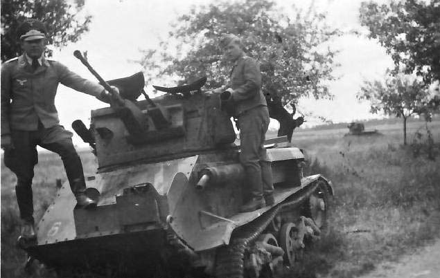

  24. panzer-
    panzer- Stabsgefreiter
    1.370
    N.Novgorod Rus
    Викерс-Франция 1940г.
