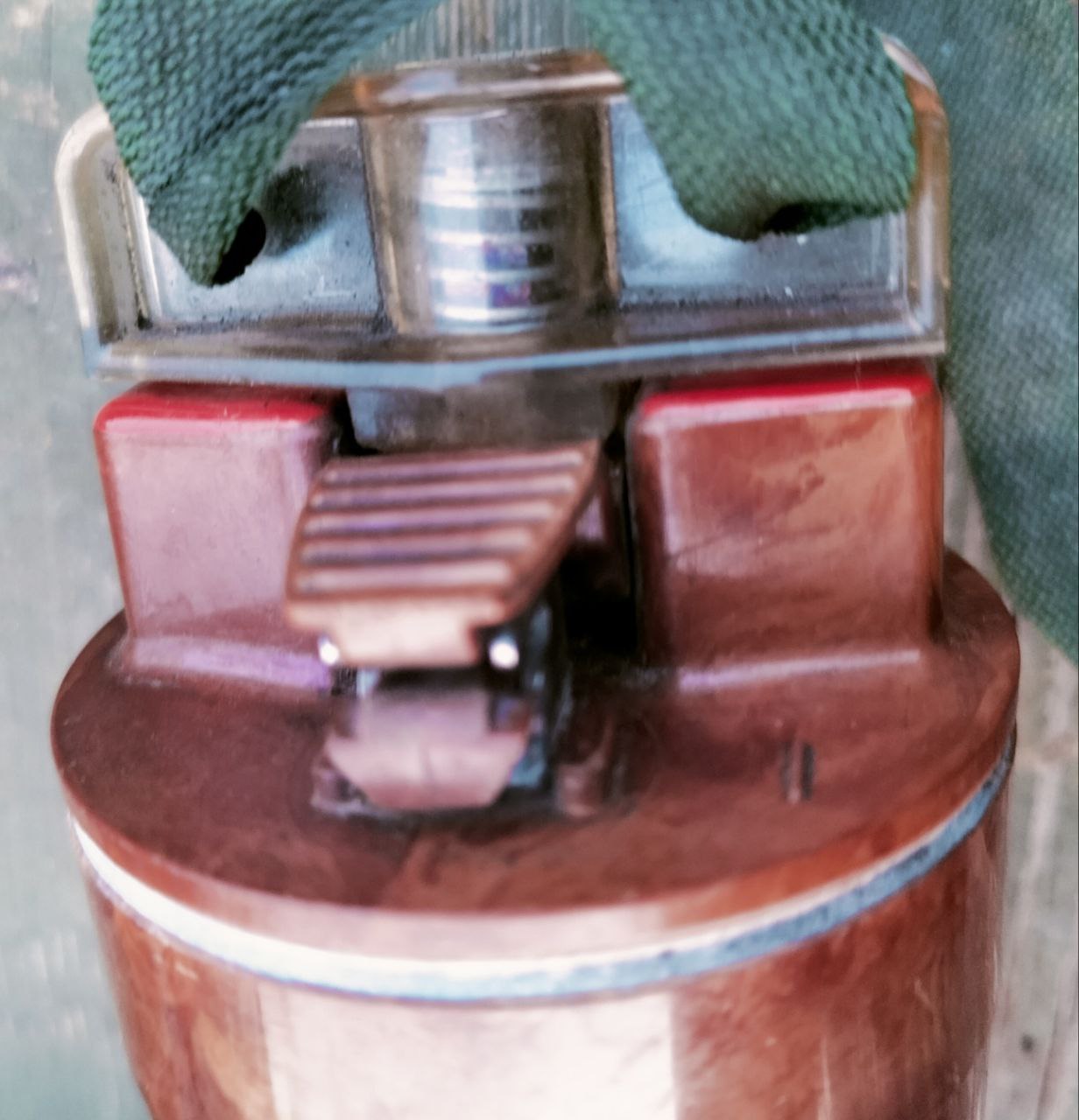

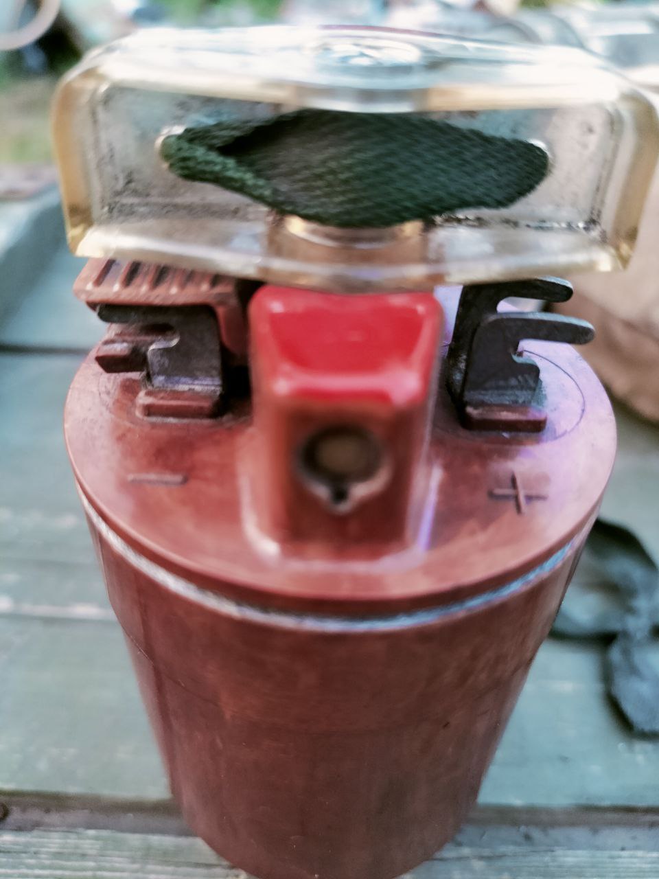

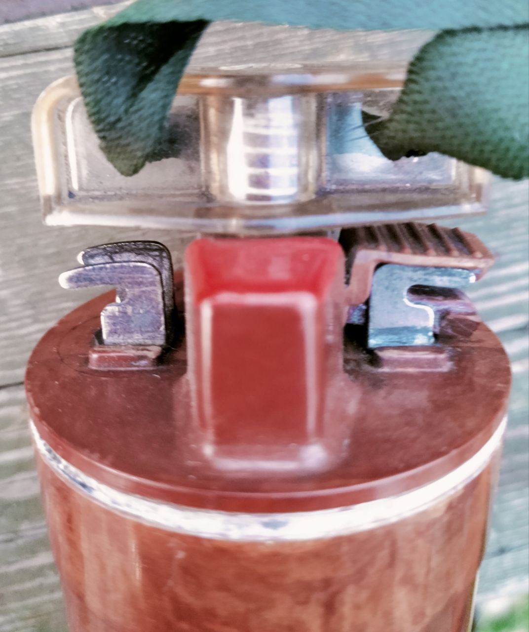

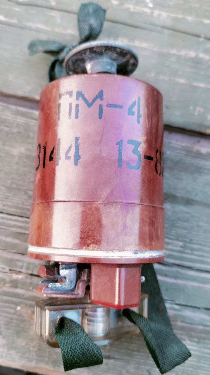

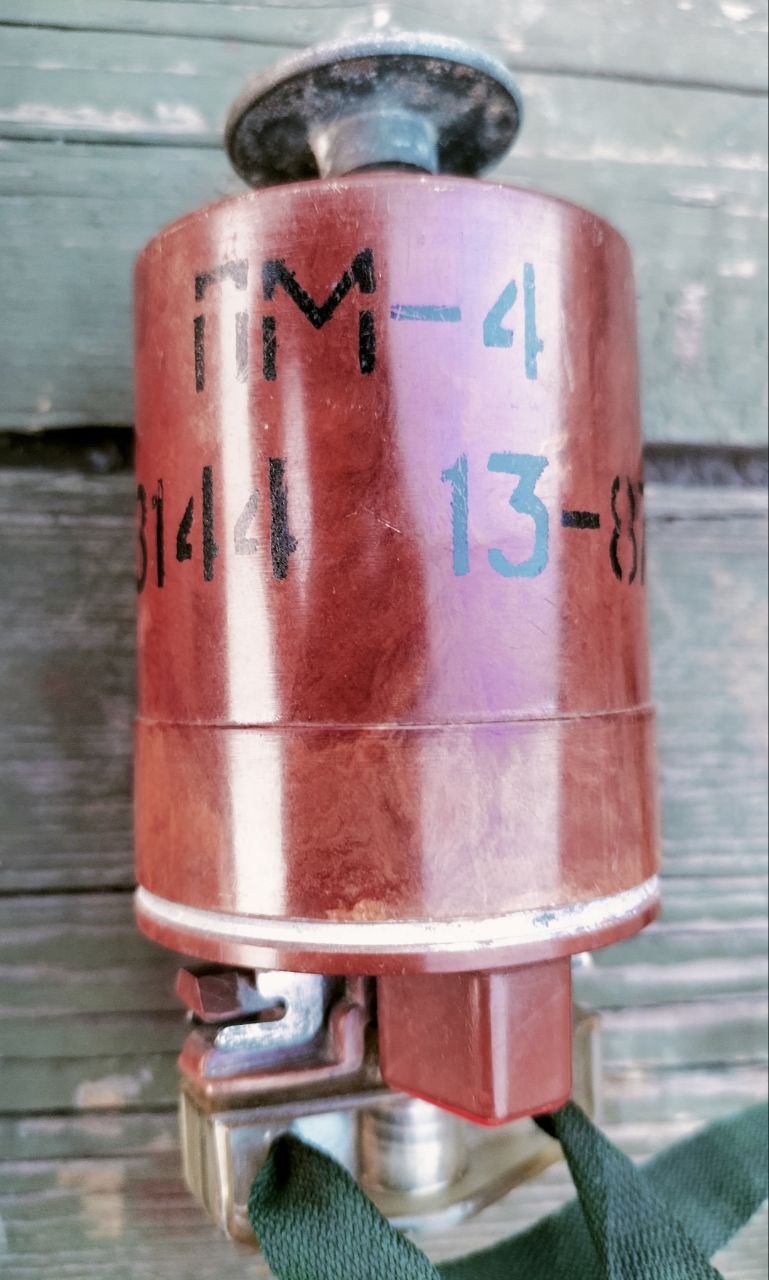

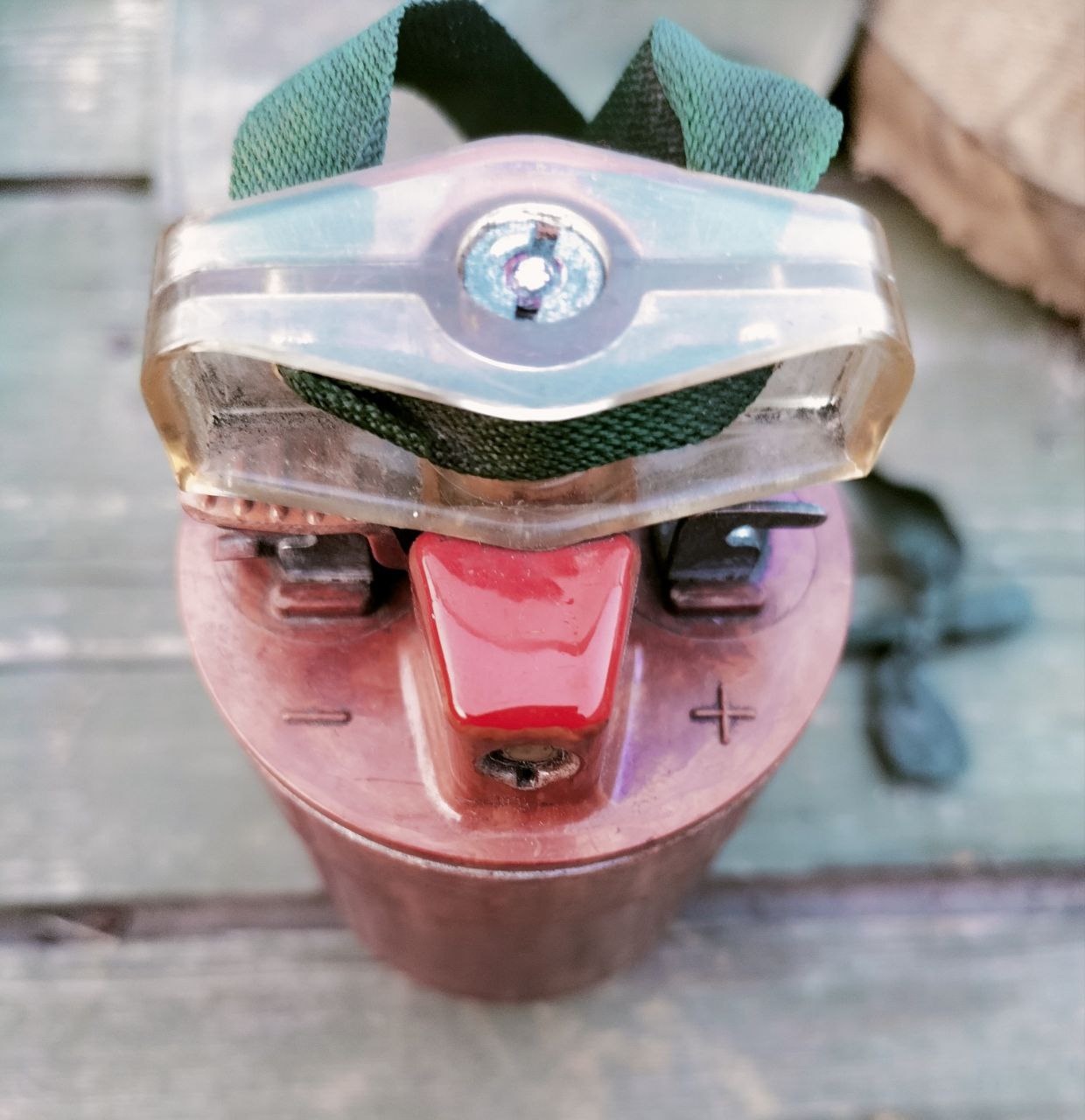

    На кацапських позиціях знайшлась така підривна машинка ПМ-4 (резинова кришечка присутня, просто зняв як фоткав).
    Прошу шановних форумчан, допомогти визначити чи пациент жив/може ожити, або вже ніколи не оживе. При переведенні в бойовий режим та натиску кнопки діод (індікатор), що має показувати її справність - не загорається....
    Чи є якась можливість її розбору, чистки контактів, або якихось інших процедур для поновлення її працездатності.
    Всім дякую заздалегіть, за допомогу!

    Те, що діод не спалахує при самоперевірці - це не означає, що пацієнт мертвий. Не справність діода з роками (як ми бачимо, виготовлена 28 років тому, тобто вельми давно) є не рідкою проблемою у ПМ-4. Тому справність або відсутність останньої можна перевірити тільки практичним шляхом - підірвавши електродетонатор.
    Розбирання машинки особливо нічого не дасть. Вона виглядає добре та і герметизували їх також не погано.
    P.S. Я знаю випадок від росіянця, який років 10 тому торгував у країні істот чесно вкраденими машинками ПМ-4 і він розповів історію, що в нього є не робочі машинки - видавали дуже малий струм. Він одну машинку розібрав і взагалі не знайшов яких-небудь проблем у електричній схемі. Тобто, машинки вкрав не робочі:D Виготовлені вони були на початку 2000-х років. Так і лежали в нього вони вдома, бо не знав, що робити з тими машинами.

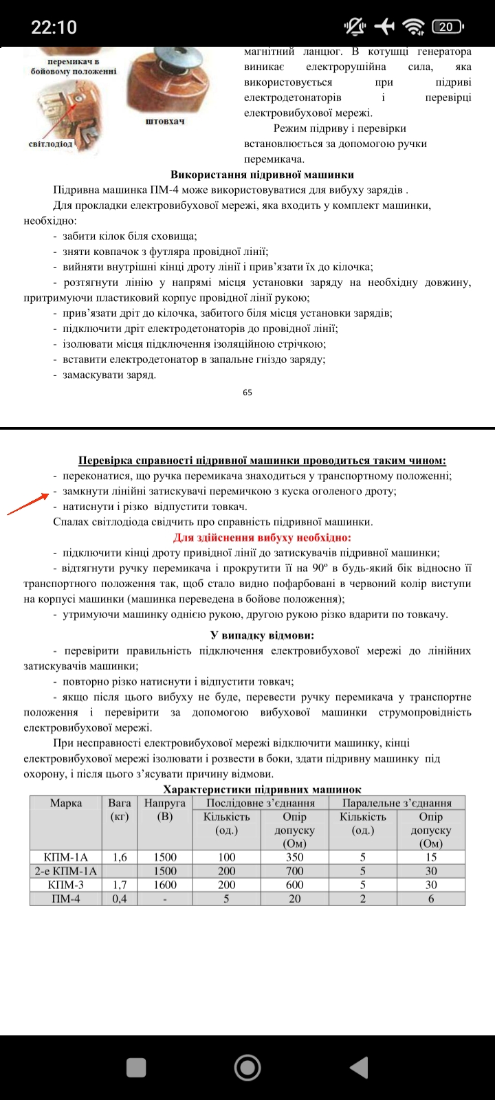

    Питання дурне звичайно, але все ж...а Ви перемичку при перевірці підключали?

    Вітаю, не зовсім зрозумів що за перемичку... на скільки я розумію там сам перемикач треба повернути, щоб красним боком воно стояло і потім різка натиснути.

    Замість лініі перемичку

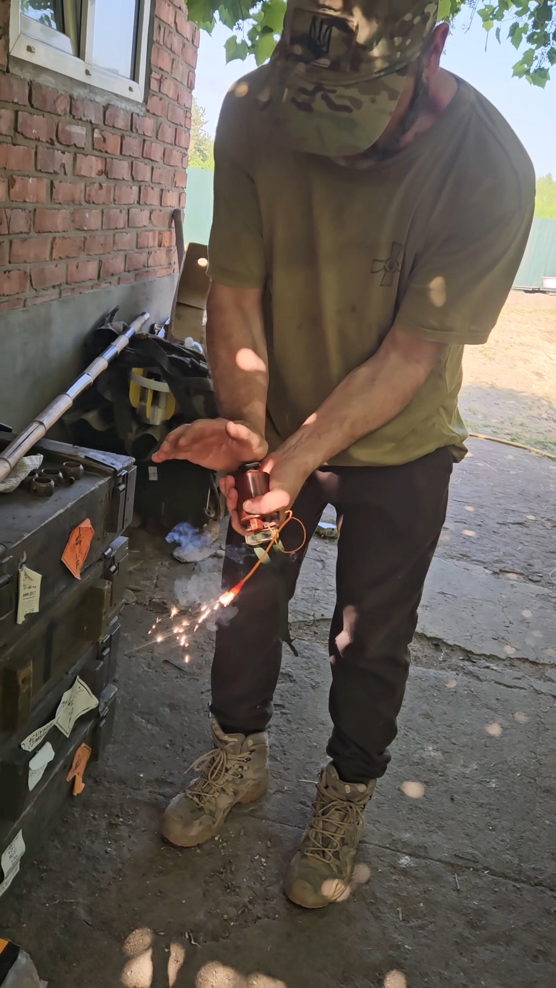

    Всім велике дякую за надані поради, перевірив ектросірником - машинка робоча!
    Tor Morera, Ph@ntom та 1985demon66 подобається це.
