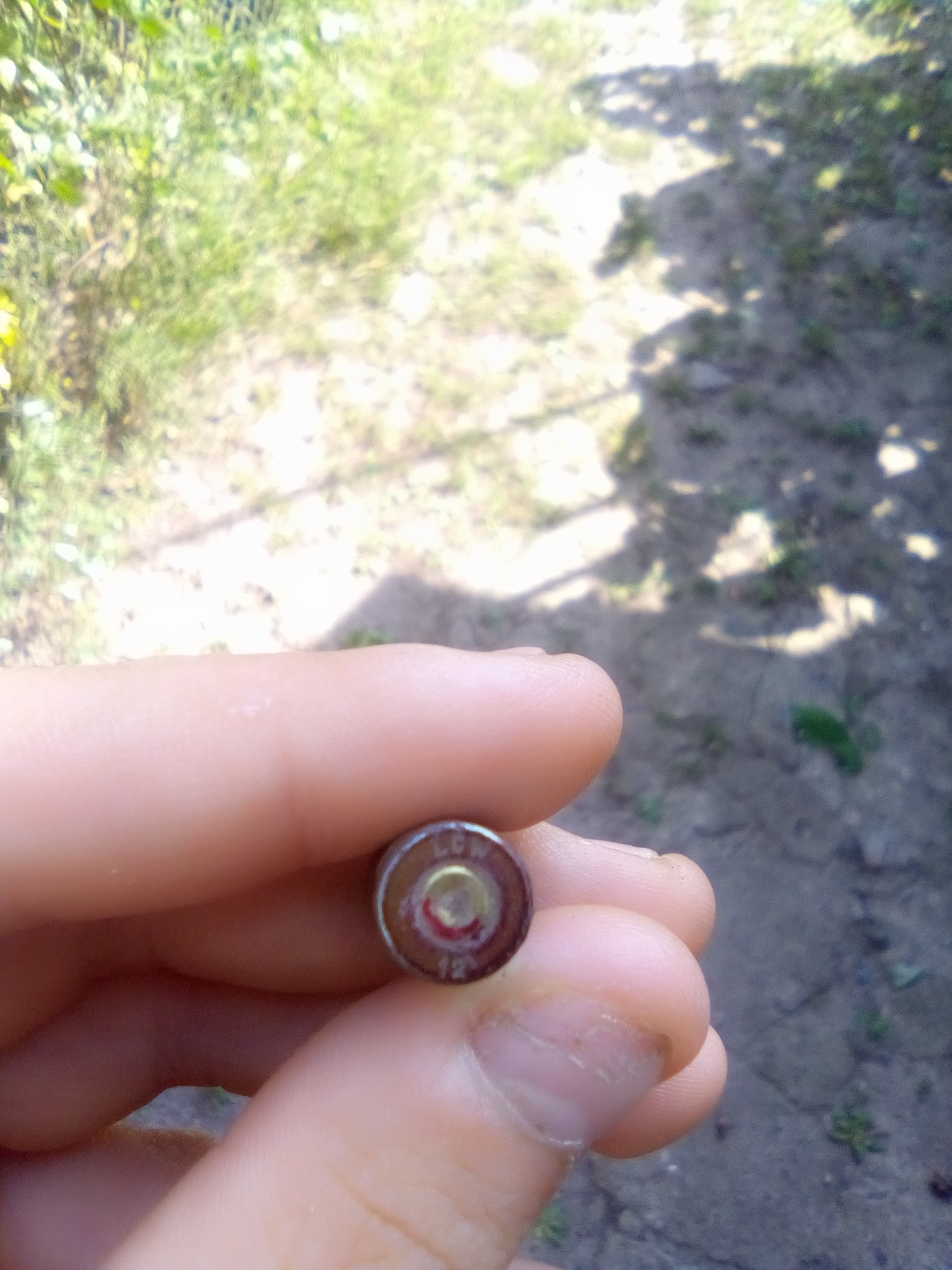

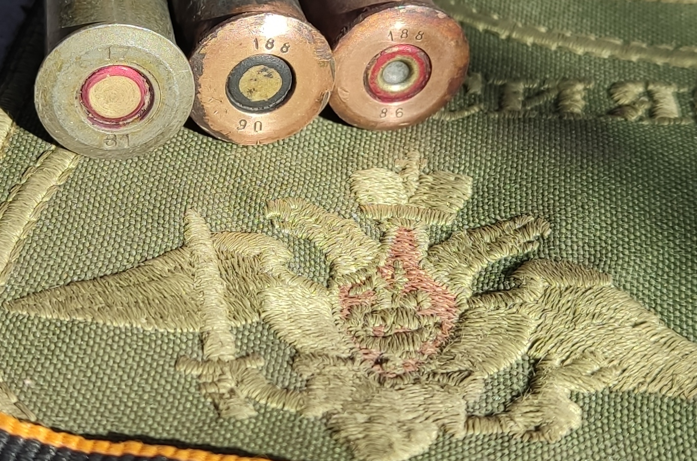

    Добрый день,нужна помощь по клейму, попалось пару гильз ПМа в полосе боёв за Чернигов,на гильзе стоит клеймо LCW,как выяснилось это Луганский патронный,но источники в интернете,утверждают что такие клейма,начали ставить после 2014, когда завод уже перешёл под контроль банановой "республики",а на конкретной гильзе на 6 часов стоит 12, могу предложить что это год выпуска 2012.... уважаемые камрады, возможно кто знает, когда завод сменил штампы ?
    Просто интересный предмет в коллекции по истории нашего украинского завода, хотелось бы разобраться до конца,что к чему.(буду благодарен за любую информацию по предмету)

    LCW Луганский завод,пуля с свинцовым сердечником.

    Благодарю, скажите, LCW,начали ставить ещё ДО войны (до 2014 года)?

  6. Basmach
    Basmach Oberleutnant
    102
    186
    3.685
    Да. Кажется встречал их где-то в году 8 или 10

  8. Gunselot
    Gunselot Oberschütze
    21
    Звягель
    Наскільки я знаю, у 2014 році на ЛПЗ знаходилася певна кількість сировини, що дозволила певний час випускати патрони для потреб дірявої республіки. Оскільки контролю нуль, то ніхто б не заморочувався ставити коректні штампи про рік випуску. Після того, як воєнторг запрацював, завод не зупиняв роботу і навіть був якийсь канал поставок продукції ЛПЗ за кордон - наприклад, свіжі набої 9мм вспливали в Грузії. А коли сировина закінчилася, росіяни спиздили все обладнання і завод припинив існування.

    Так, працював, виробляв боєприпаси комерційного зразка, з латинським маркуванням. У мене був, наприклад, патрон 5,45, віджатий у липні 2014 року, з маркуванням, здається, LCW 5.45Х39

  13. Kugel
    Kugel Moderator
    1540
    2.922
    5.337
    Это был патрон военного образца - пуля со стальным сердечником. (это информация с тары + собственноручно сделанный распил пули)...
    По фактам того что было:
    -часть продукции завод в 14 году мог ДОпроизводить исходя из имеющихся довоенных запасов материалов...
    -после вторжения 2014 года ничего из материалов НЕ поставлялось никаким военторгом...
    -никаких патронов после 2014 года НЕ производилось вообще... (все видеоролики того периода - фуфлопиар от орков)... Это информация мне лично от сотрудников завода в период оккупации.
    -в производственном процессе нельзя просто поставить какой-то любой штамп. Всё делается осознанно и с целью. И на представленной выше гильзе именно тот год, в который была произведена гильза. Так же как и на цинках и на ящиках (у меня всё это есть)....
    - "свіжі набої 9мм" из Грузии имели ДОвоенное производство и могли туда попасть официальным путём. Журналюги раздули в тот раз "сенсацию" абсолютно не зная ни деталей, ни нюансов, как особенностей патронных поставок, так и некоторых технических деталей. Не исключено, что это было микро ИПСО тех лет... И судя по тому, что это обсуждается до сих пор, то ИПСО действует.
    -про воровство оборудования. Нет ни одного открытого документального подтверждения. Когда украинская сторона впервые заявила про разворованный ЛПЗ, то сотрудники этого завода (находившиеся тогда на местах) это информацию НЕ подтвердили. После этого новость про "разворованный" завод просто перепечатывается уже 8 лет...
    У нас в соседних ветках полно инфы про ЛПЗ и украинское патронное производство в целом. Там можно много почерпнуть.
    Тут давайте обсуждать трофеи, плз.

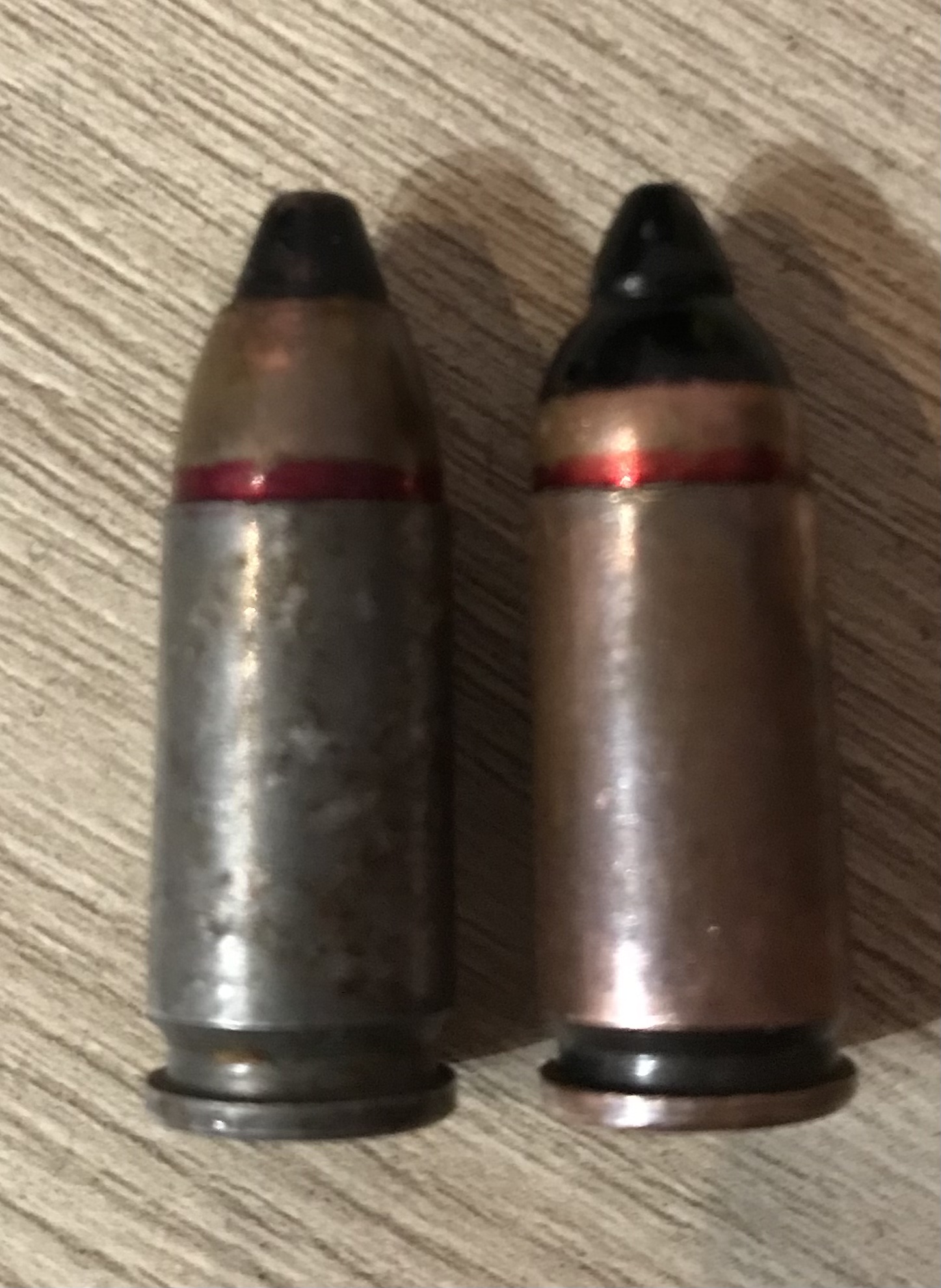

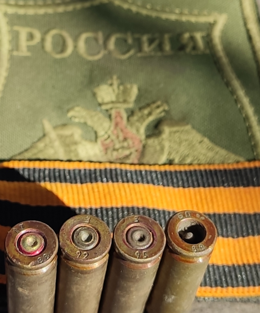

    Добавлю немного бронебойных. Пули разные на вид.
    METHALL, WERWOLFE, Surovyy та 7 іншим подобається це.

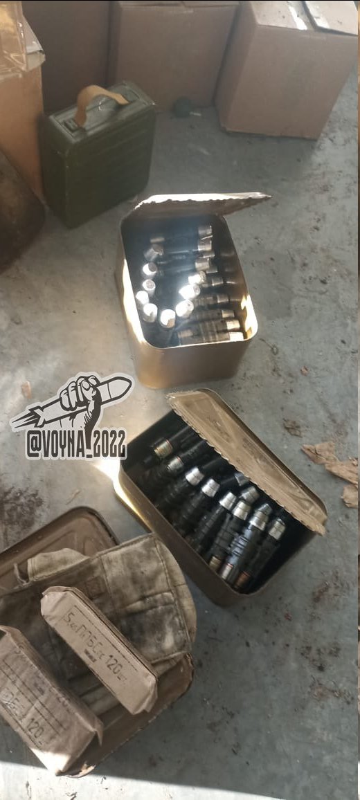

  16. Propanzer
    Propanzer Stabsfeldwebel
    522
    Пишут на фото трофейные ВОГи-17(М) и очень редкие бронебойные 7Н39. Затрофеины в Харьковской области.
    Puaro, WERWOLFE, Surovyy та 4 іншим подобається це.
  17. Basmach
    102
    186
    3.685
    Да,5,45 бронебойные,с чёрной головой. Но теперь не такие уж и редкие,у нас на вооружении они конечно не стоят но трофейных теперь много.
  18. Kugel
    Kugel Moderator
    1540
    2.922
    5.337
    Там два вида бронебойных есть... и оба с чёрной головой...
    7Н22 - 5,45 БП (стальной сердечник)
    7Н39 - 5,45 ППБС (вольфрамовый)...
    Так что нужно смотреть по нескольким признакам...
    Плюс 7Н22 производит только 17 завод, а 7Н39 - только амурский №7.
    WERWOLFE, leninzp, 250RIR та 5 іншим подобається це.

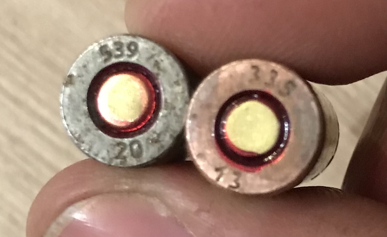

  19. Kugel
    Kugel Moderator
    1540
    2.922
    5.337
    А тут два разных индекса.
    539 20 - это патрон 7Н21.
    335 13 - это патрон 7Н31...
    Трохи отличаются конструкционно и по скоростям..

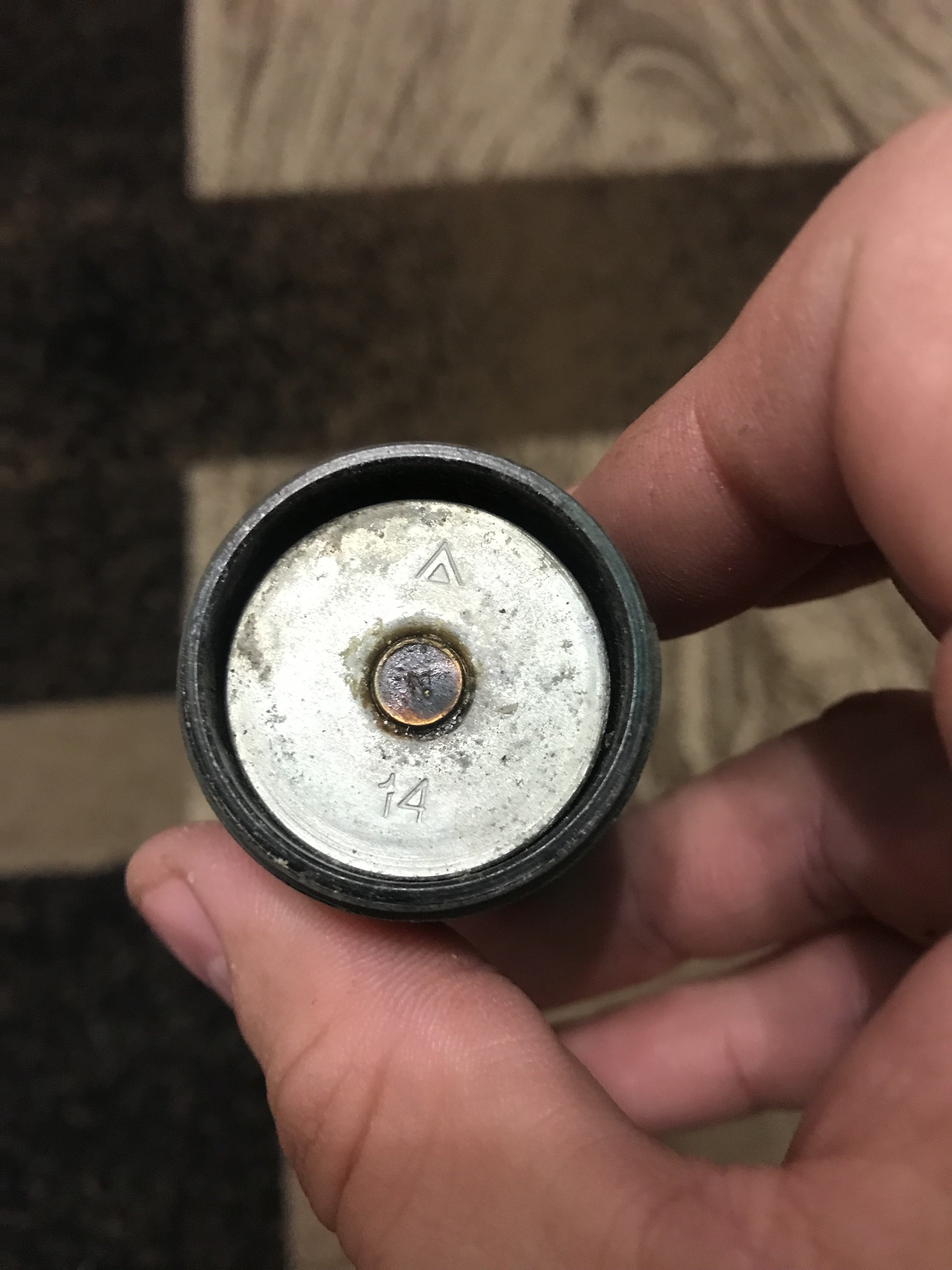

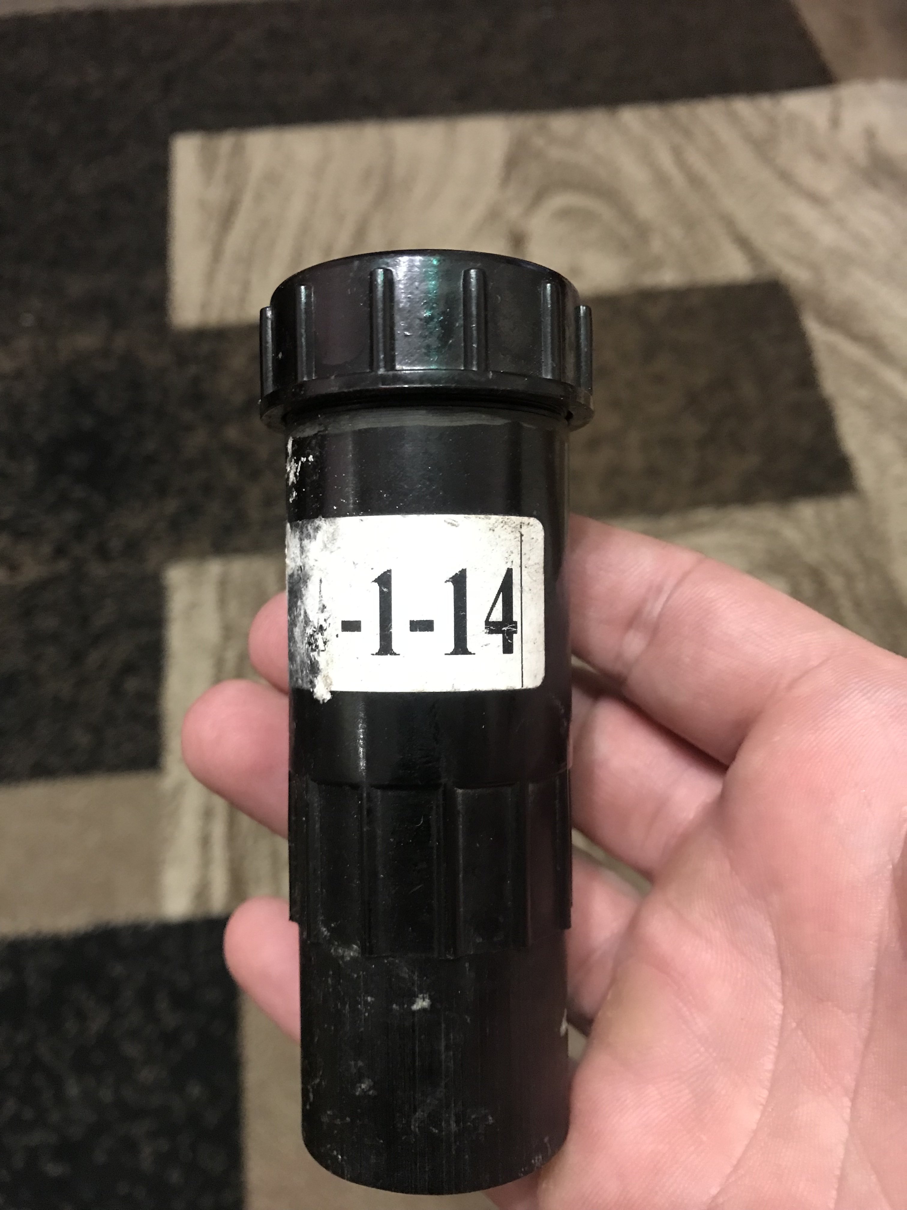

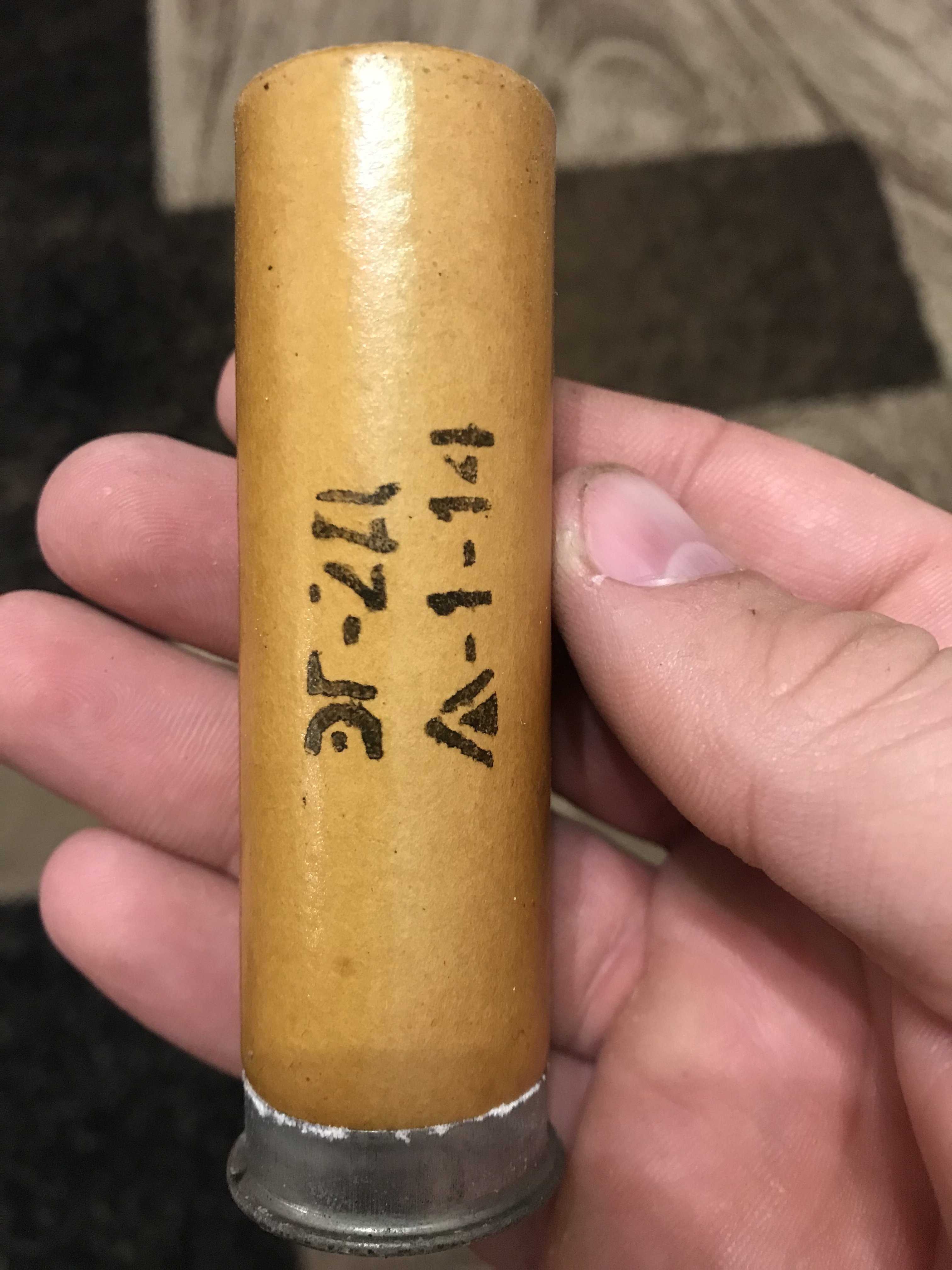

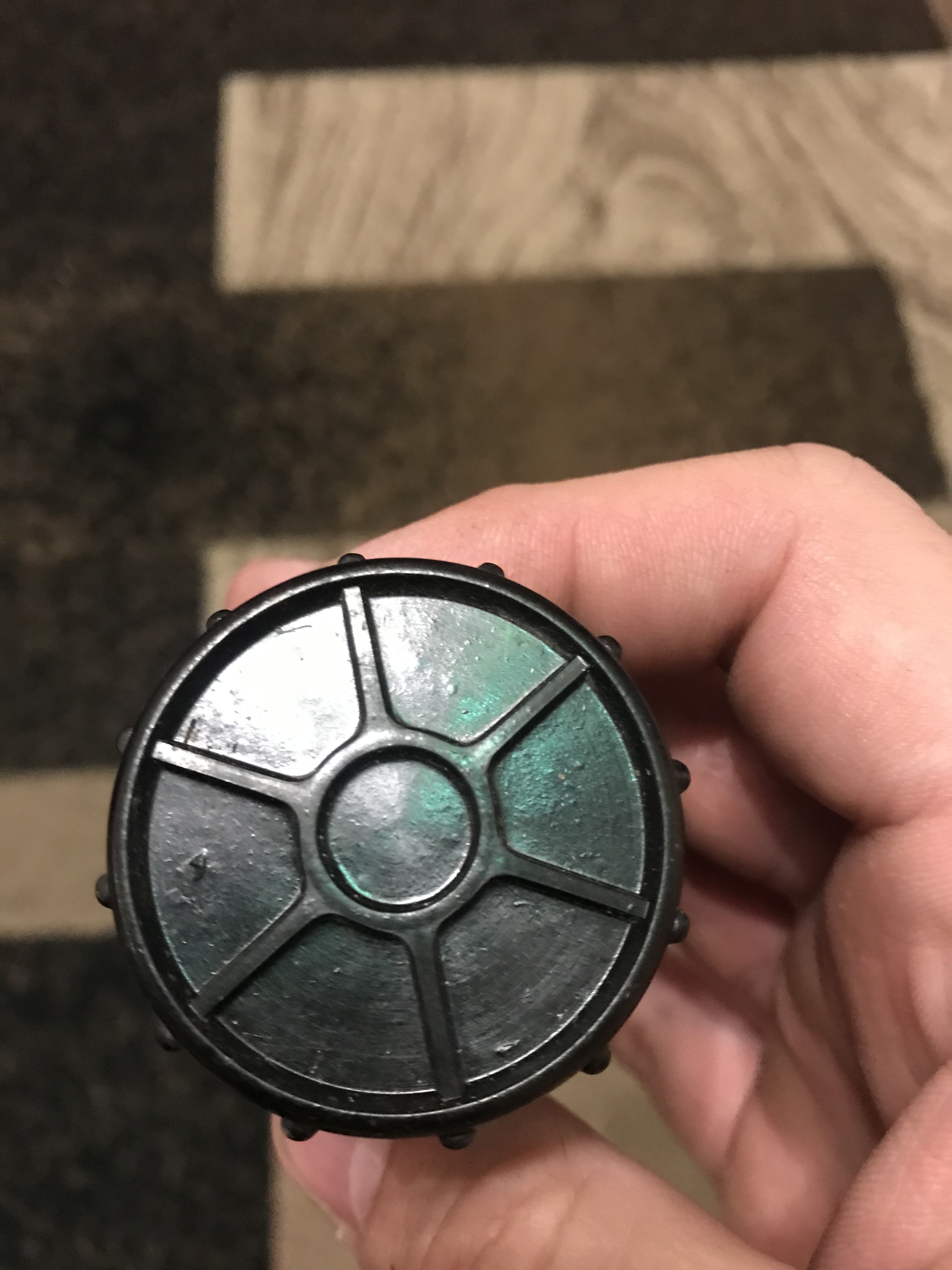

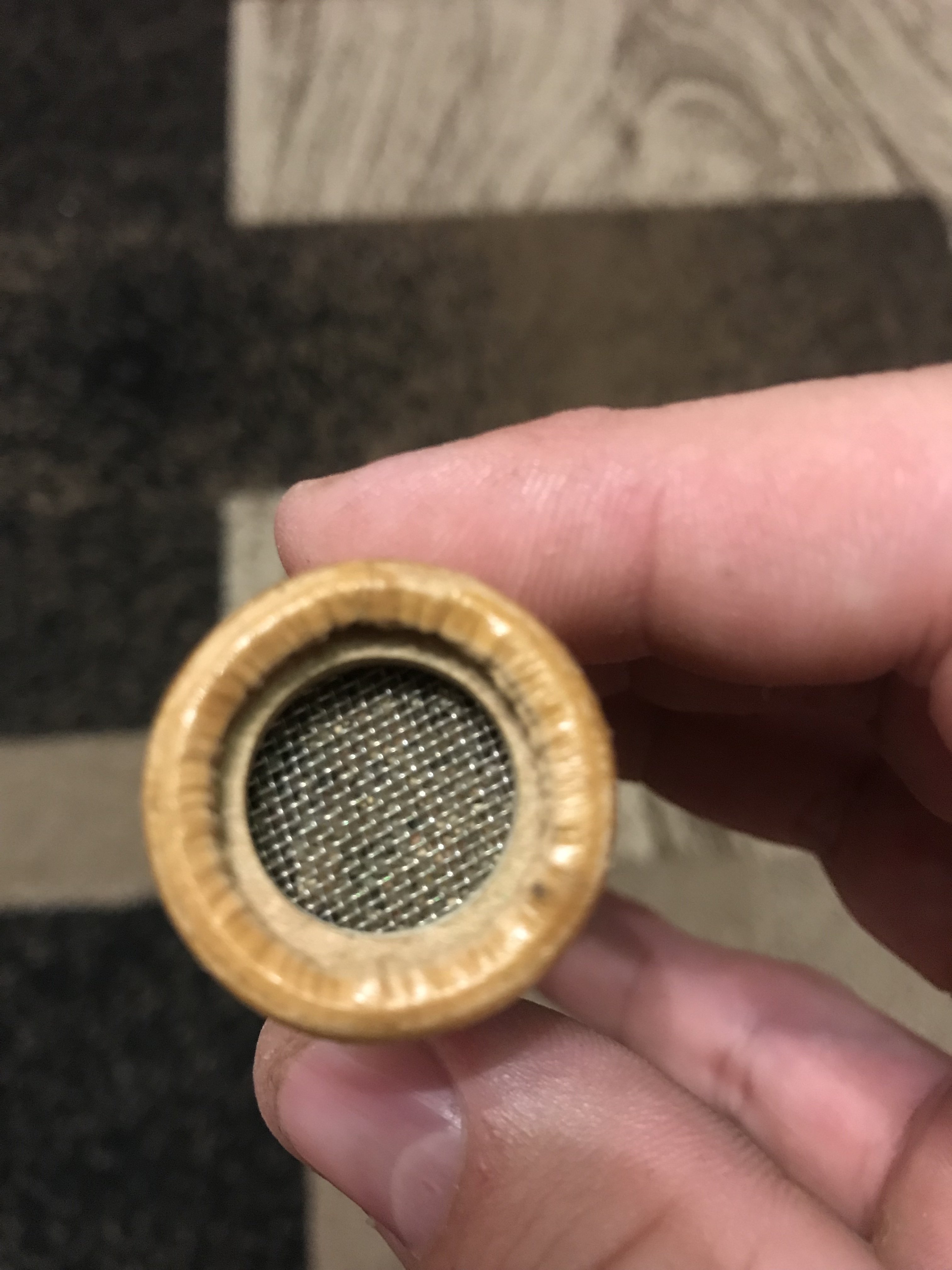

    Что за патрон в тубусе? Найден у пришельцев.
    WERWOLFE, Hooke та Птица Говорун подобається це.
  26. Unnamed Player
    Unnamed Player General-major
    34
    55
    8.746
    Газогенератор до вогнегасника?
