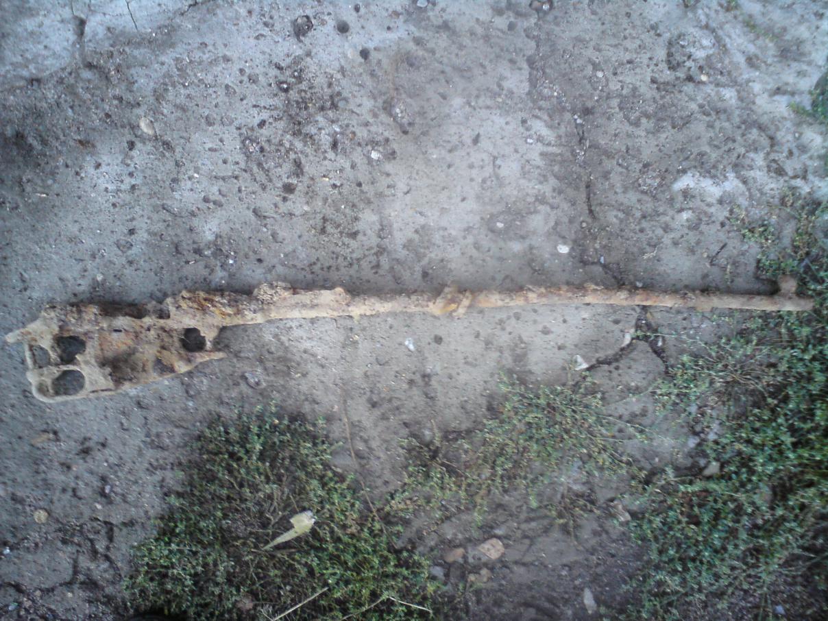

    Короче пока закинул 250грамм лимонки на 9 литров тёплой воды. Сутки отлежала, эффект есть, но ещё лежать-лежать... Щёточкой потёр немного и обратно закинул... Насчёт сухого спирта - я как то пренебрегаю им, может в следующий раз попробую.
    На фотке она сразу после того, как нашёл. Насчёт сохрана не пинайте, сам знаю что УГ, просто моя первая дудка и за неимением лучшего пока посмотрю что с этой можно взять на запчасти. :)

    ууу, тут и лимонку тратить не стоит... обстучать молоточком а потом болгаркой!
