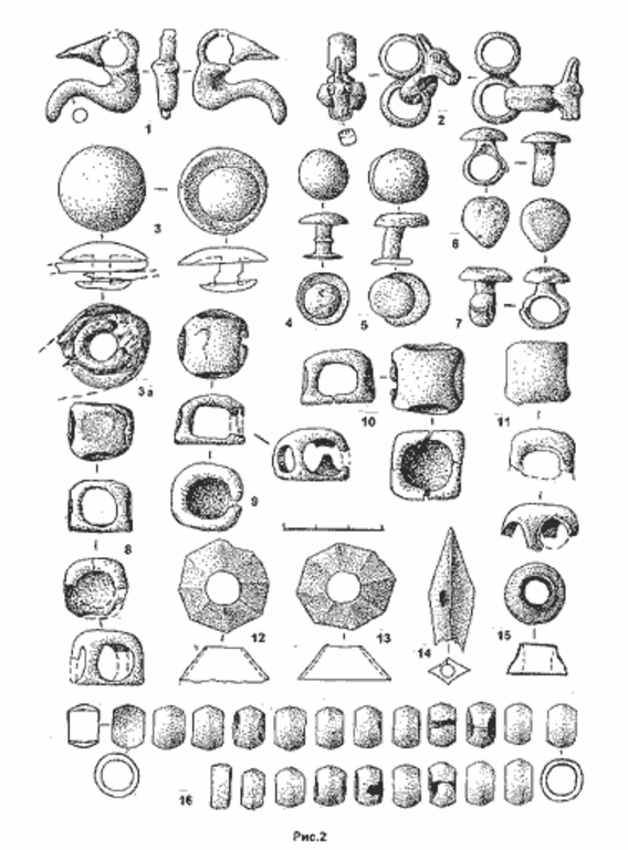

    Конечно похоже и на заклёпки для котла (но, где же сам котёл?), можно предположить что это "хвостики" от отливки (но, почему именно такой формы и где можно посмотреть на таковые?).
    Есть находки, при раскопках могильников ране-скифского времени и описываются как колчанные заклёпки. Где то, раньше, видел подобные с описанием из уздечного набора.
