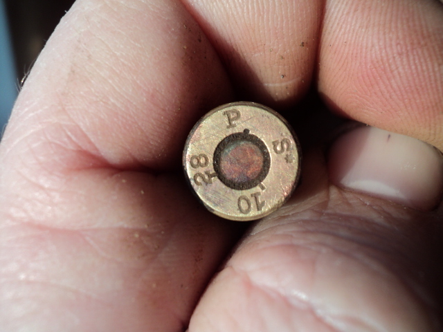

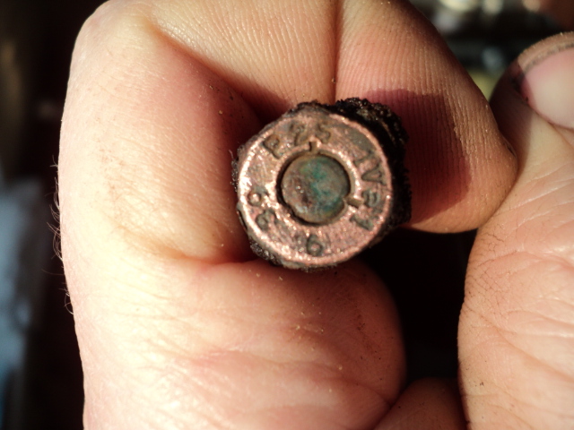

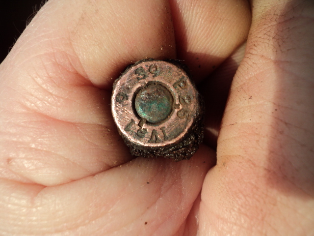

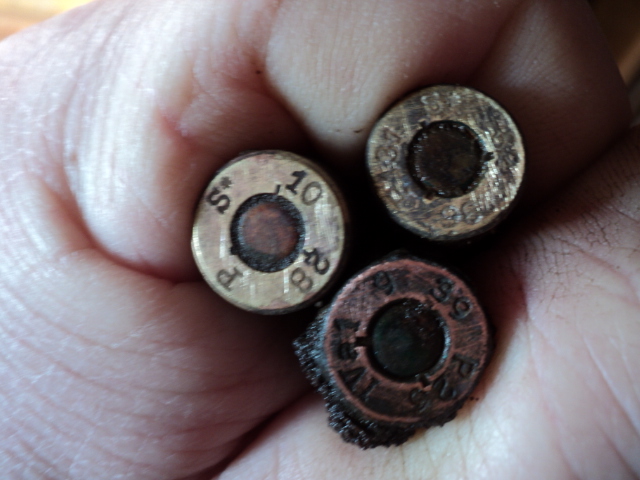

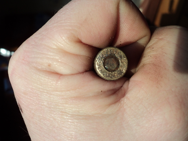

    Вот сегодня в одной обойме попались патроны от маузера разных годов 28, 36 и 39. И вот, что удивительно, что самый старый имеет лучший сохран. Интересно почему.

    Скорее всего это зависит от процентного содержания меди и цинка в латунном сплаве.
    В хорошо сохранившейся гильзе S* стандартный и самый оптимальный процент для данных гильз (72%медь+28%цинк).
    Каческво сплавов ухудшалось во время дефицита металлов(война и т.п.). Как вариант дешовых гильз ,использование стали.

    Блин один я вижу на фото латунную и биметаллические гильзы? Неужели надо рассказывать почему одни поржавели а другие нет?

    Камерад магнит есть?
    Если есть, то все вопросы сразу отпадут.
    Сталь ржавеет-латунь окисляется.

    39 - биметал, 28 и 39 - латунь. Но в них и порох разный. В 28 как рыжая пыль, в других обычные серые квадратики. В 39 еще зеленый капсюль.

    3 и 4 - биметалл ...
    латунные гильзу у немцев имеет в маркировке "S*" - вы там видите этот знак? ещё цвет - у латуни жёлтый, а у томпака которым покрыты стальные - медный

    Ну латунные и без S* бывают.

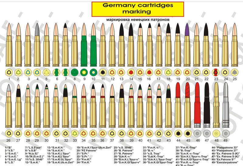

    Германцы применяли несколько типов порохов и большое количество типов пуль и для распознавания этого безобразия и применялась цветовая маркировка гильз и пуль.

    Маркировка S* была введена в 1926 г. (72%медь+28%цинк)

    А до этого 67% было если правильно помню? А поляки и в 30-х делали с 67 % :)

    Вам ответили почему на данные патроны не наносилась маркировка. Я же имею ввиду обычное производство :)

    Да были в Первую мировую с маркировкой S67 (67%медь+33%цинк)
