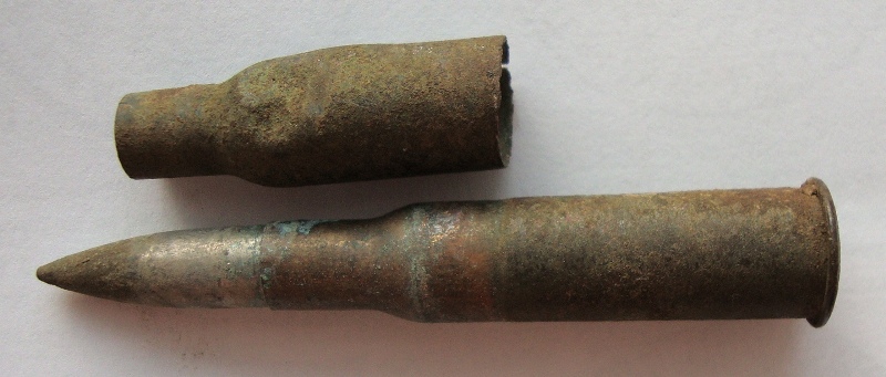

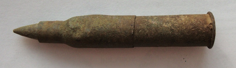

    Попался вот такой интересный 7,62х54 мм.
    Сначала подумал, что рукоблудие.
    Однако оказалось, что это настоящий боевой патрон.

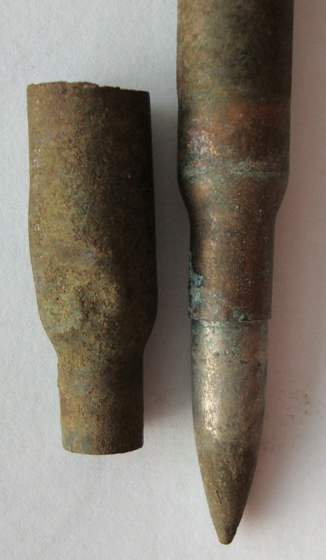

    Гильза длиннее обычной на «одно горлышко»,
    пуля посажена на 1/3 глубже от обычной посадки.
    Гильза «сложена» как бы из двух половинок.
    Что же это за мутант???
    Заранее благодарен.
    С уважением GINDENBURG.

    по пмв часто встречал подобное,и гражданской,может нехватка припасов заставляла искать такой выход,..

    возможно переделка из холостого(дно) и отстрела боевого(дульце)??

    Возможно извлечение из патронника остатков гильзы с помощью другого патрона. Про такой способ упоминается в статье «Открывашки для пулемётов» в журнале «МАСТЕРРУЖЬЁ» №97 2005г.

    Это не мутант, это две гильзы, если верхушку "половинку" снимите под ней окажется вторая гильза, мне попадали такие от маузера. Просто оборвало гильзу и половина осталась в патроннике, следующий патрон дослали в обрывок гильзы, затвор не закрылся и его удалили, вот так иполучился мутант.

    Так оно и было. Спасибо.

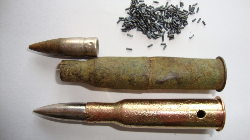

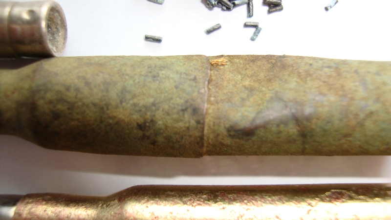

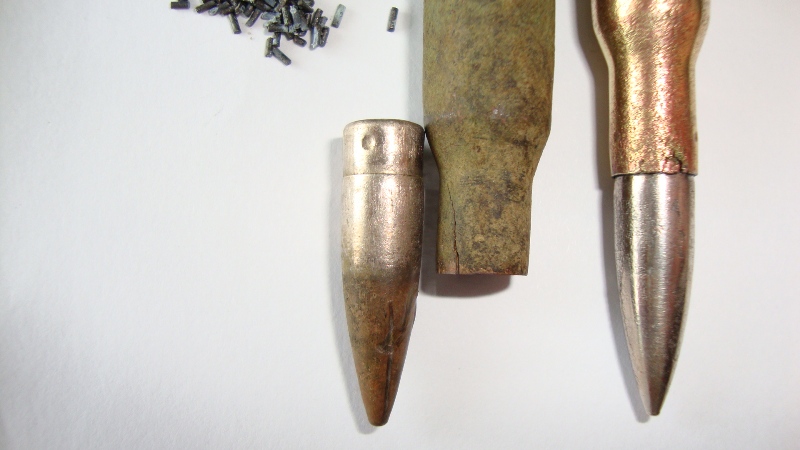

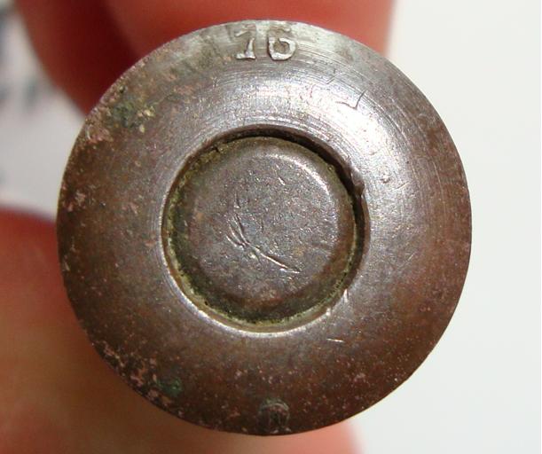

    На тех же позициях попался
    и второй "мутант".
    От чего же зависит
    обрыв гильзы?
    Плохое качество латуни,
    или неисправности в работе
    механизмов оружия?
  9. INVEST_R 7.62

    Вочевидь.
    ПС: колись бачив обрив у набоя 14,5мм... :)
