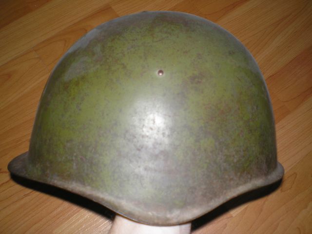

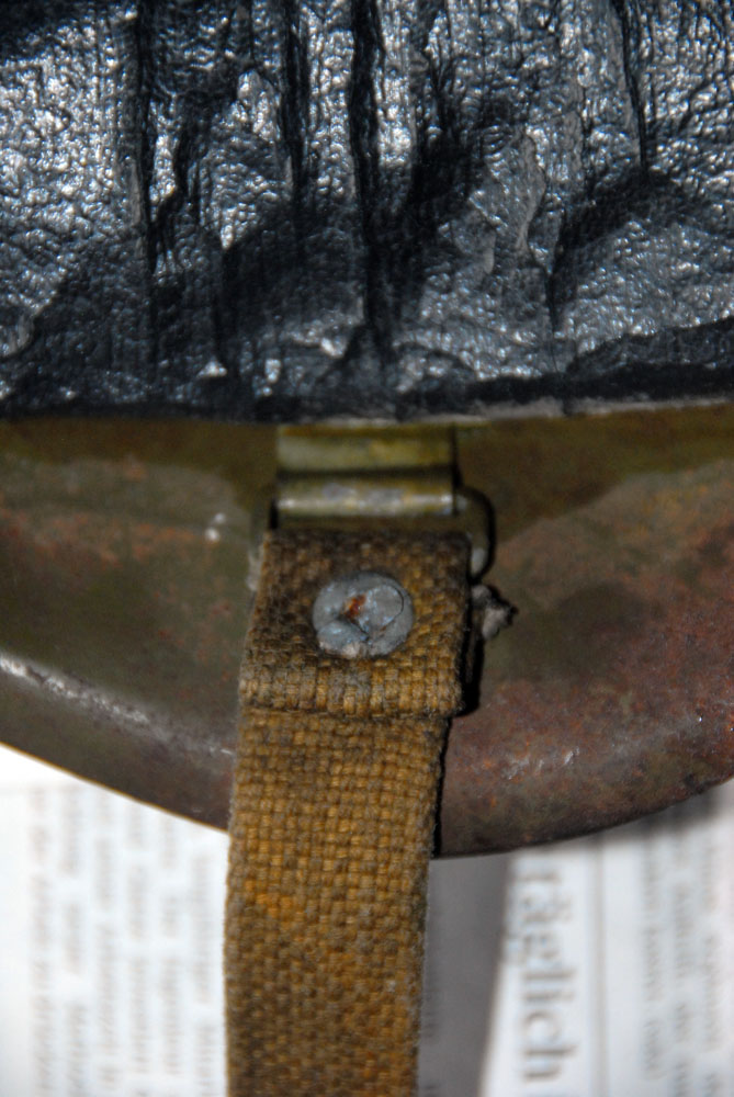

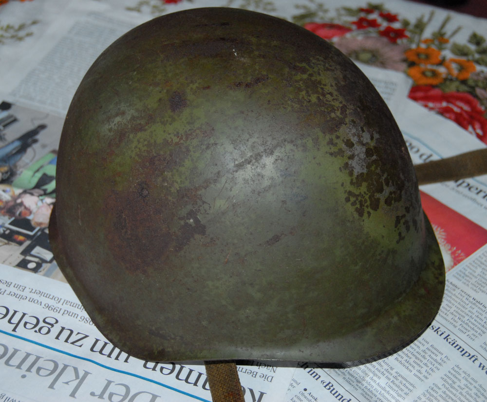

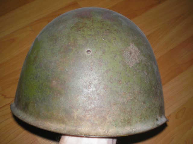

    Помогите правильно определить и оценить 3 шлема.

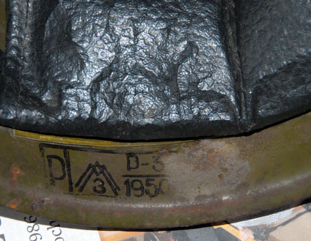

    Трехклепы, гаражного хранения, присутствует налет ржи. Один задут сверху черной краской. Штампы на всех "1950г." и "Учебный", я так понимаю в 1950г поменяли подшлемники или покрасили.
    Что можно сказать о сферах, на войну? Ну и тип подшлемников..
    Спасибо.

    ЛМЗ - Завод изготовитель (г. Лысьва)
    Р-3 - Третий размер шлема
    1950 г - Год ремонта (а не производства...)
    Учебный - Для учебных подразделений
    PS Аналогичный шлем продали на форуме за 350 грн, где-то полтора месяца назад.

    Т.е. шлемы изготовлены на ЛМЗ или проходили там ремонт?

    Шлемы правильные, толко левые подшлемники на них и цвет - послевойна. Надо будет только поставить правильный подшлем, перекрасить и будет гут для рекона.
    Ставь так как есть по 400 грн. Они того стоят.

    По подшлемам понятно. Стоят от шестиклепки. Просто интересно, чем отличаются подшлемники военного времени от этих. Ведь и в войну их ставили тоже. Это я к тому что насколько оправданно будет тулить в них новодельные подшлемы взамен оригинальных практически того времени?
    Ну и по цвету, полюбому перекрашивать.. штампы уйдут, насколько это критично для покупателя?

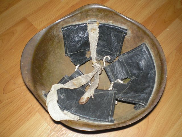

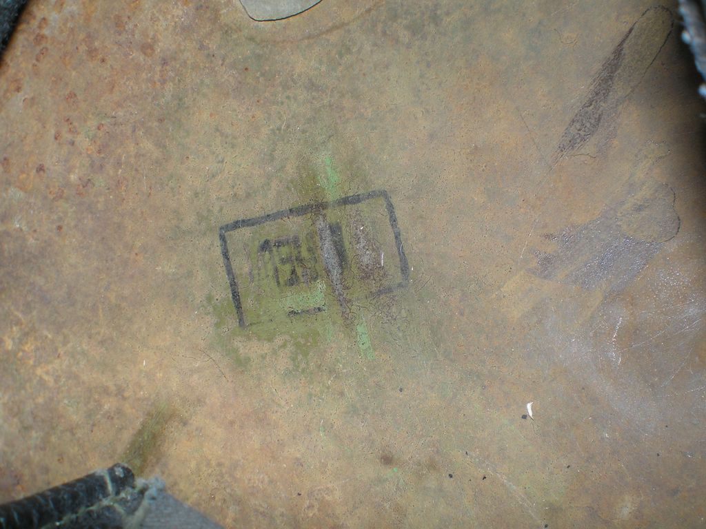

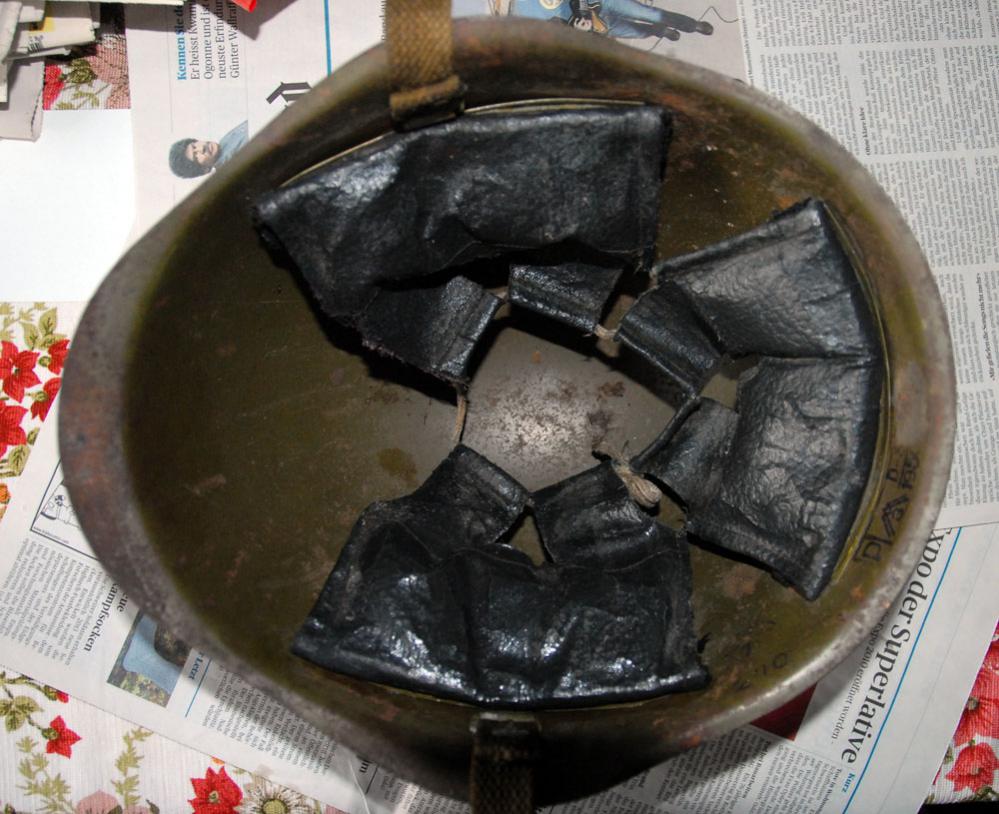

    Парни , возвращаюсь к вопросу о подшлемниках , который , так мучает Виталия :D : обратите внимание на мой коллекционный "трехклеп" . Одно из двух : либо "лепестковые " подшлемы все же допускались , либо печать ( 1941г. ) "фуфельная " ? Хотя мне так не показалось... :confused:

    Вадим, шлем твой мне нравится, правда штамп такой не встречал, по этому, я лично ничего не могу сказать. По моему ты его как то обсуждал уже?
    А трехлепестковый подшлем с Т-образным креплением всё же думаю был в войну. По крайней мере в инете встречал упоминания, но точно не уверен. Банально, поначалу шестиклепов нехватало, а с началом зимы было проблематично пользоваться шлемом с чулочным подшлемником. А разбрасываться шлемами в войну было думаю не время. Вот и переклепывали на новые подшлемники. Это моя версия.

    Гм, исходя из здравого смысла - убежден , что и на "трехклепы" в войну ставили "лепестковые" подшлемы , ибо , скорее всего , норм ГОСТов не очень -то придерживались : не до жиру -быть бы живу . Фронту сроно ( и в больших количествах ) нужны были шлемы , поэтому , наверняка , "лепили" ЛЮБЫЕ подшлемы , лишь в графики и сроки уложиться ... Относительно черного окраса - полностью согласен : этот шлем использовался в "пожарке " ( у меня , например , были "трехклепы" синий, красный и оранжевый :D ) . Впрочем , изнутри , все одинаковые : "Учебный ",1950г.
