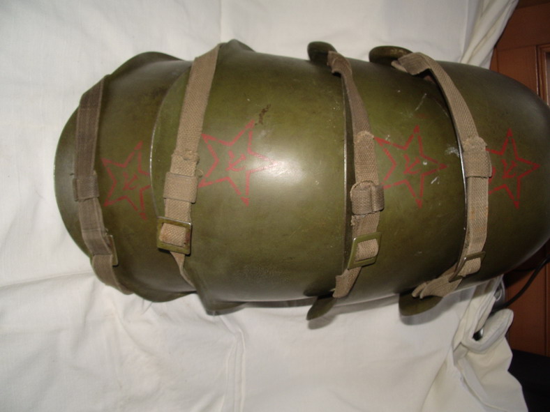

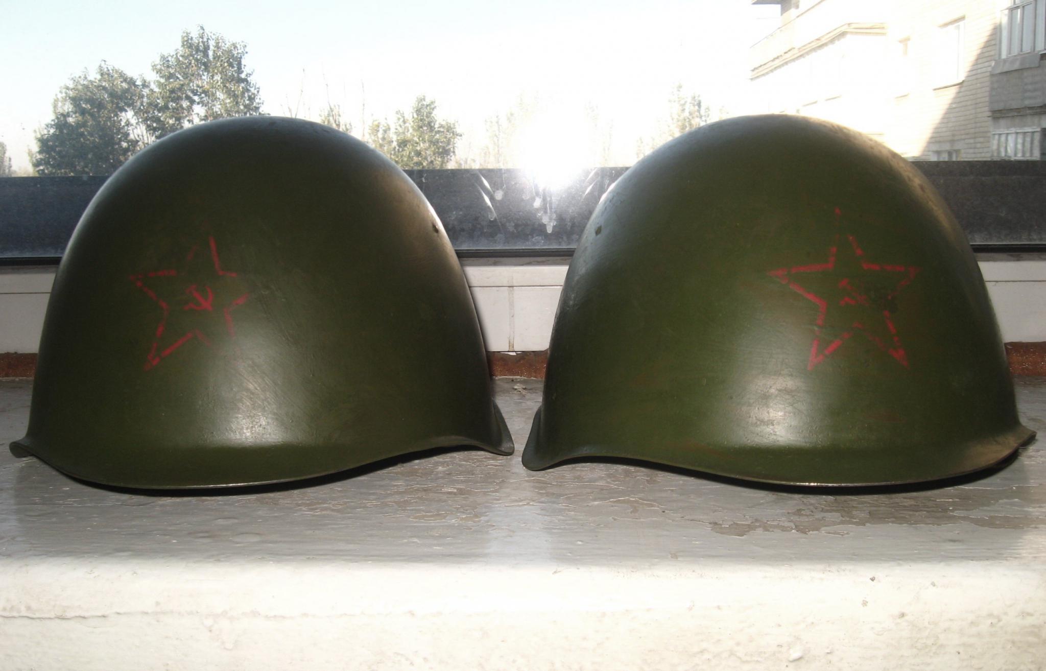

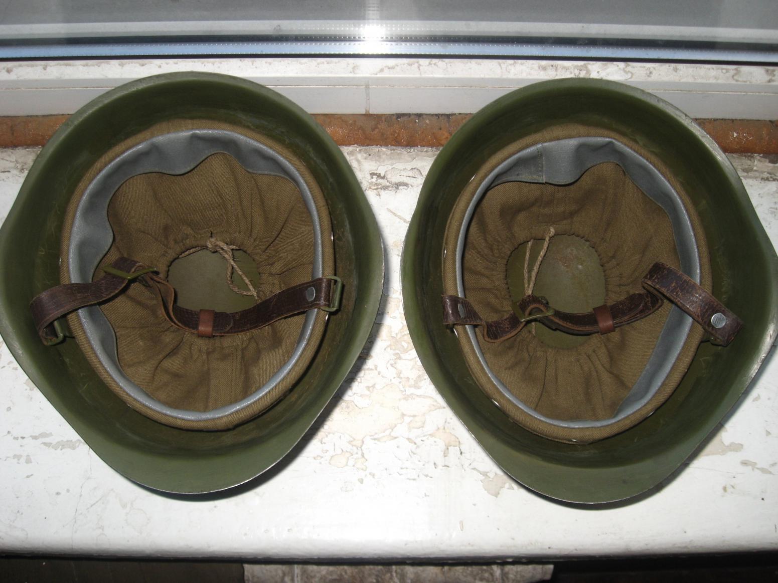

    По-поводу многочисленных дискуссий о СШ-39. На Ваш суд, ув. господа и товарищи, переделанный СШ-40. Найдите, так сказать отличия... Один из шлемов- оригинал (СШ-39, склад), подшлемы- "новодел".

    Справа новодел?
  4. RASEN
    RASEN Stabsgefreiter
    739
    На всех фото- слева.

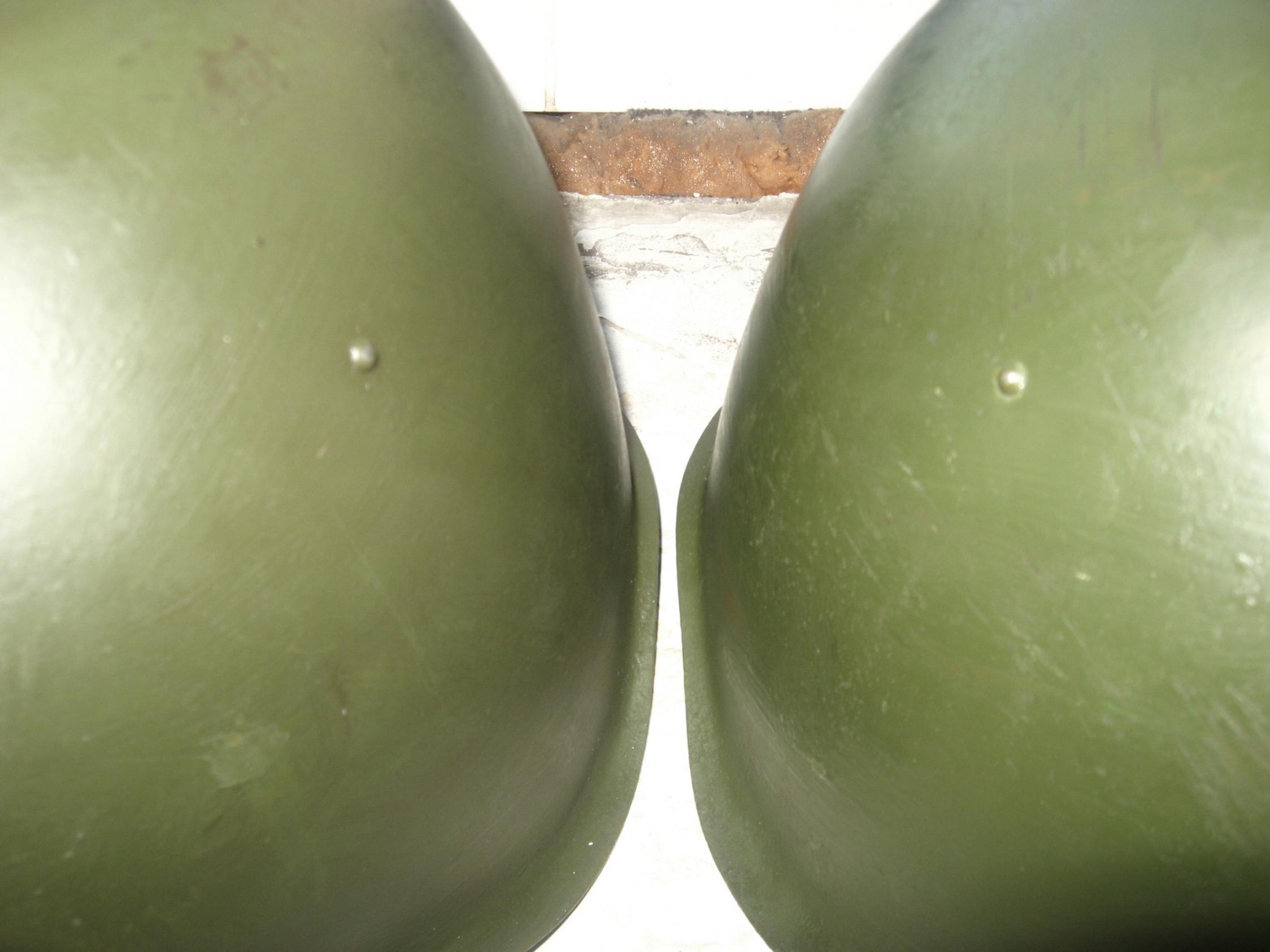

    Разбирается "шестиклеп", завариваются отверстия, обрабатываются напильником и наждачной бумагой. "Купола"- практически одинаковые (по крайней мере визуально). Проблемно было разметить новые отверстия. К счастью присутствовал оригинал. Краска подбиралась в проф.мастерской. На шлеме (на фото)- нет ни грамма шпаклевки. После покраски и сборки шлем был "застарен". Все делалось очень аккуратно и деликатно, и главное- профессионально, поэтому такой результат!!!:smile_12: Вся работа- многоуважаемого форумчанина, который, из-за скромности захотел остаться инкогнито.:(
    Хочу быть правильно понятым: данная тема- не хвастовство, "шо в мене е" (хотя и не без этого:D), а пример того, как при желании и небольших (для большинства) вложенных средств, можно закрыть проблему реконструкции СШ РККА на 41год. С ув.

    А можно уточнить топографию отверстий под клепки у трехклепки...если не трудно.

    Пишу в теме- для всех. Уже говорил, что при переделке присутствовал оригинал, такого-же размера. Размечали по нему. Плюс не стоит забывать о трех, существовавших размерах (СШ). И главное- делалось для себя, а не на "поток", поэтому чертежами не "парились"...

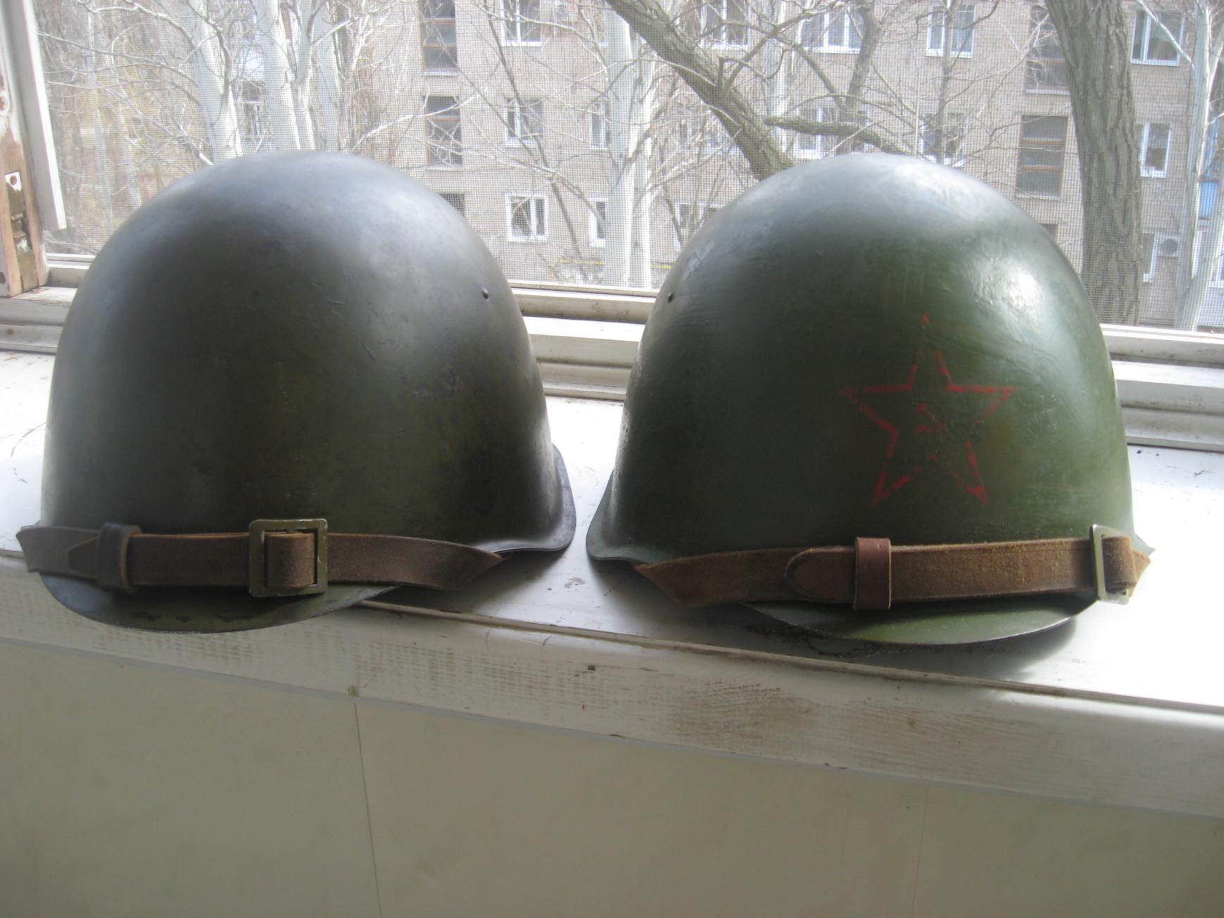

    Работа отменная! Однако насчет подбора цвета в вашей проф.мастерской не совсем согласен - он скорее более характерен для 40-ковок.
    Должно быть как то так.... С уважением.

    Насчет "должно быть" посомневался.Что было,тем и красили.Война ведь была.Этим летом поднял каску в родном окрасе.Даже подшлемник был.Цвет ну уж очень не должный.Зато форма интересная.Более продолговатая,чем у обычных касок.

    Мы говорим о разных моделях - для СШ 40 которые выпускались преимущественно во время войны - да до определенной степени с Вами согласен была разница в окраске разных партий шлемов, как вы говорите "что было, тем и красили".....но вот с СШ 39 несколько иная история - практически все они были выпущены до войны когда еще стандарты и ГОСТы неукоснительно соблюдались так что определенное единообразие в окрасе все же присутствовало и большинство образцов что прошло через мои руки было ближе к тому цвету что на моем фото.

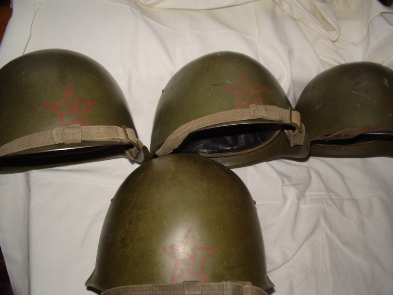

    Спасибо! Хорошие фото!:smile_12: А наши (СШ), со временем, на мероприятиях и полевых выходах приобретут точно такие-же цвета, как и на Ваших фото. Специально так и красили... Поверьте!;)
    С уважением.
    P.S. Есть у меня еще один СШ-39, с "родным" окрасом (склад)- позже может выложу на форум...

    Два оригинальных СШ-39. Слева (на фото)- "родной" окрас.
