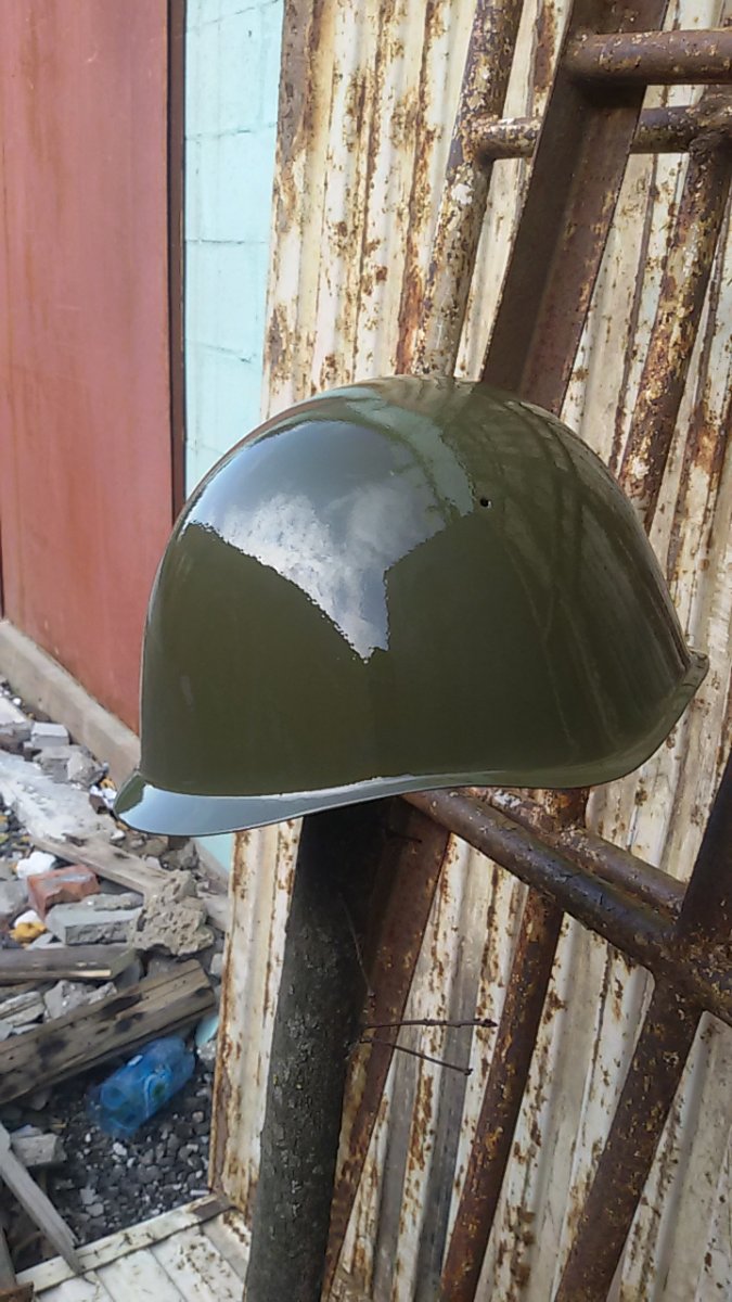

    Решил восстановить трехклеп, фото исходника, к сожалению, нет. Но не в этом суть. Покрасил, но блестит как котовы яйца! Хотел использовать на рекон. Подскажите как застарить правдоподобнее! С уважением, Nemez1111!

    Вопрос по теме,если не секрет-какой краской красили?:beer:

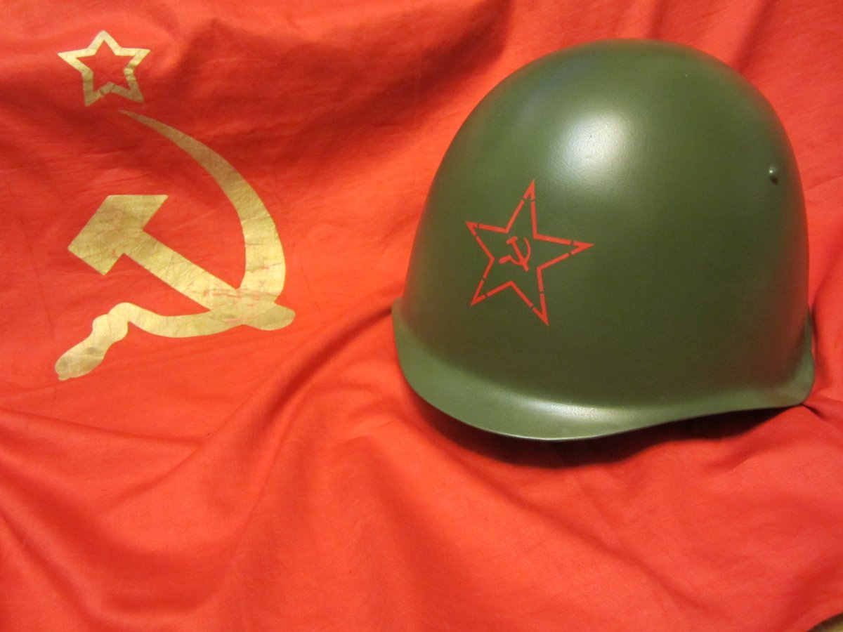

    Я ньютоновскую 6006 из баллона матирую жёсткой стороной поролоновой губки для посуды.Жду когда краска высохнет,и часов через 6-8 затираю круговыми движениями до достижения нужного эффекта.Получается примерно так [​IMG][​IMG]

    Как вариант,есть в автомагазинах специальные салфетки для матирования краски,сам такими не пользовался,но камрады рекомендовали.Если губкой не получится,поспрашивайте там,думаю посоветуют что-то подходящее.

    Красить трёхклёпку кажись правильней цвет олива а не хаки. Или может я чего перепутал ?.

    оно всегда перекрасить можно... спец. магазинов поблизости нет по краске, какой был взял, более похожий на милитари, хотел посмотреть как получится... да и хаки вроде тоже был цвет.. хотя не берусь утверждать!

    Работа у вас хорошая, Написал своё мнение не ради спора а как совет или в поиске истины. Рас каска на рекон то должна как то и соответствовать. Свою красил цвет олив и затёр мочалкой для мытья посуды, предварительно мочалкой потёр по железке. Иначе мочалка оставляет царапины, новую обязательно надо потереть по чему то. Перед работой с мочалкой надо всё же попробовать потереть изнутри, в невидном месте. Может оказаться что это не для вас.

    Брал у Славы 4Бо. Красил губкой, потом после полного высыхания(прибл. 1,5 мес.) матовый лак Bosni с баллончика.
