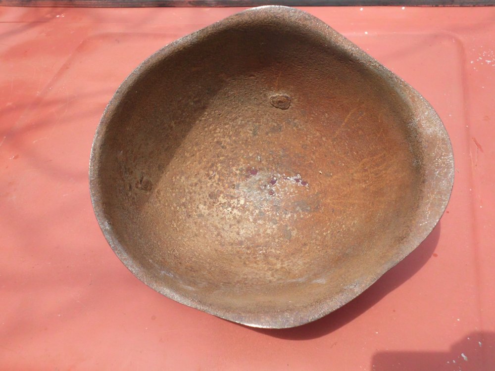

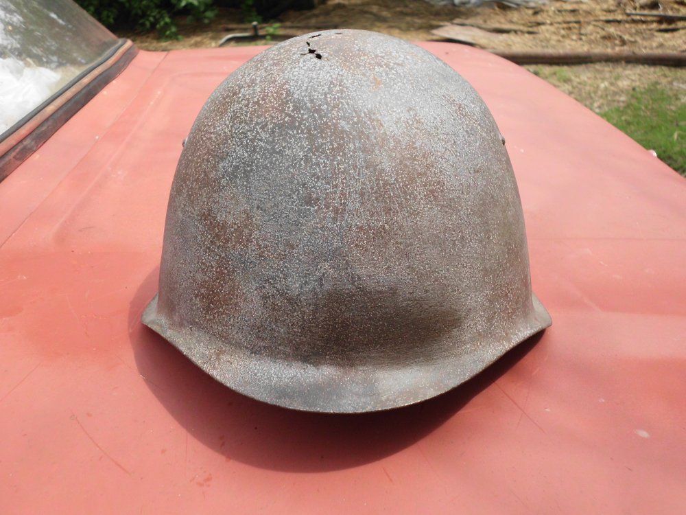

    До этого занимался исключительно ганс-котлами, немного набил руку как и опыта. Теперь эти каски нашли свое почетное место!Вот решил попробовать отреставрировать и советскую, СШ-39. Исходняк-чердак(сарай), в земле не была,раковин практически нет, поэтому сохран неплохой, за исключением верха. Подскажите, с чего начать, сразу шпаклевать или сначала в "баньку"?!

    Я бы не сказал, что он ржавый!Только внутри немного.

    Нет Камрад - каска довольно ржавая. Должна быть похожа хотя бы на такую (перед шпатлеванием).

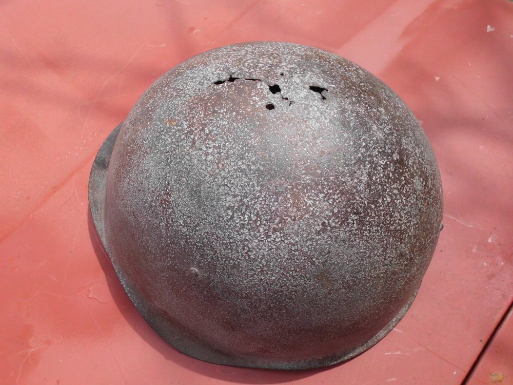

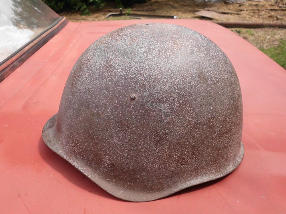

  14. Артания
    Артания Stabsfeldwebel
    3.083
    Денек-полтора подержал в мыльной баньке, впервые увидел местами родную краску! Но чего-то не достает, что-то нужно еще добавить...
  15. Владос1991
    Владос1991 Feldwebel
    1.055
    город на границе
    Нехватает латок на дырки:) А если серьезно, то вычищать ее надо до голого метала. А потом ( это зависит от Ваших возможностей) варить или клеять стеклотканью. По фрагментам краски на каске:) ( до капитальной чистки) подберите краску в магазине где есть колеровальная установка)

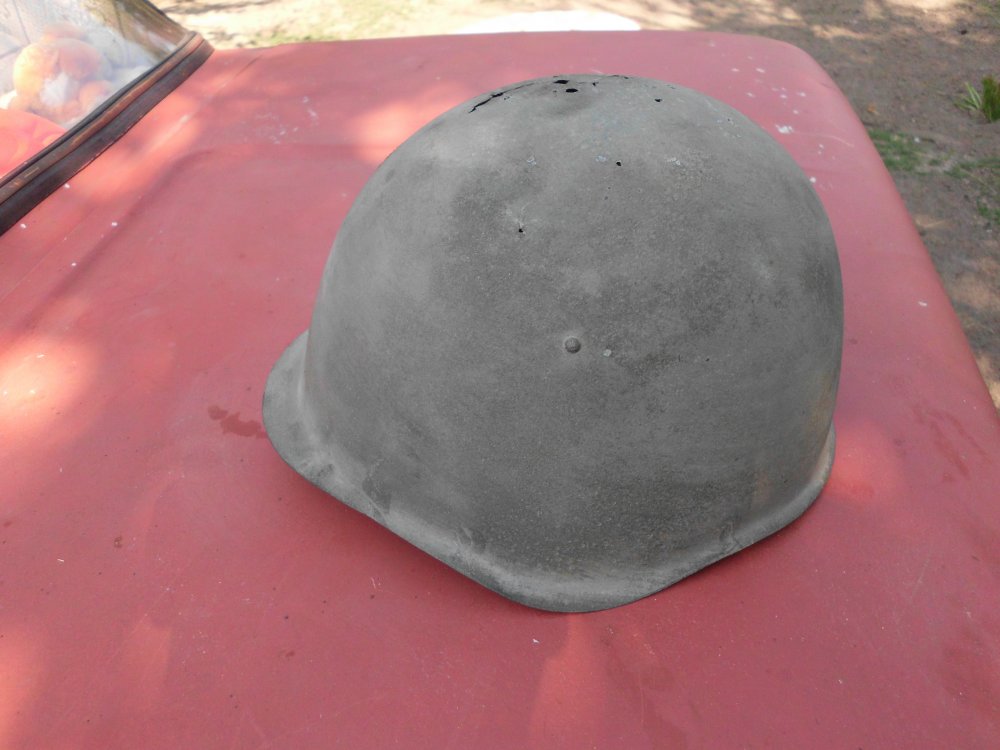

  16. Артания
    3.083

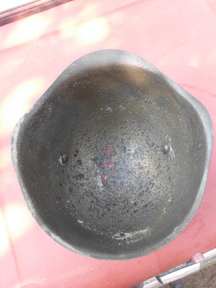

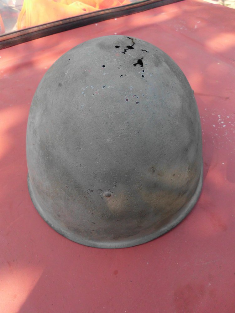

    Вот, вычистил до родного металла, дальше шпатлевать?!
  17. Владос1991
    1.055
    город на границе
    Сначала повваривать латки на дырки, а потом уже шпаклевать, грунтовать и т.д и т.п)
  18. Tamerlan25
    Tamerlan25 Major
    16
    28
    2.595
    Сточить клепки старые не забудьте.
    Артания подобається це.
  19. Артания
    3.083
    Да не такие там уже дырки, чтобы их варить.Сначала заделал шпатлевкой со стекловолокном, а поверх обычной. Но работы еще много...
