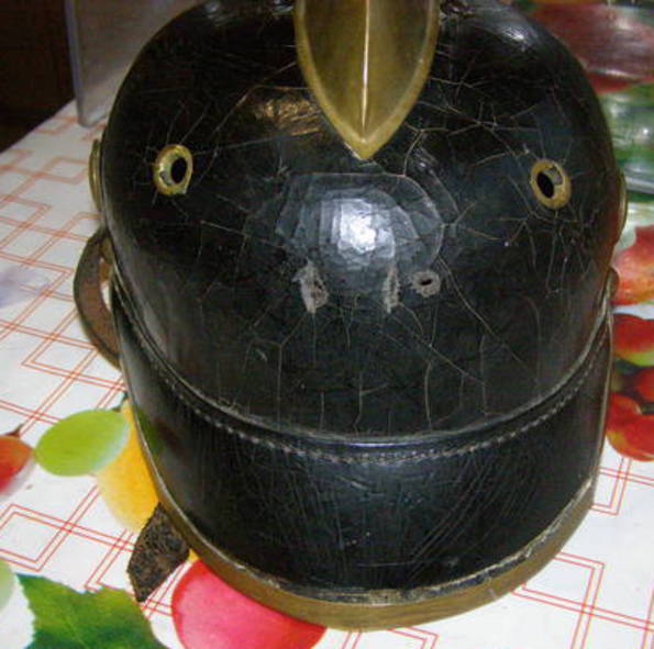

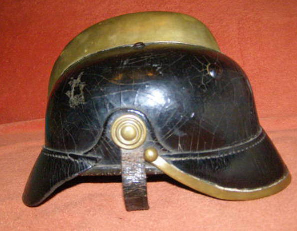

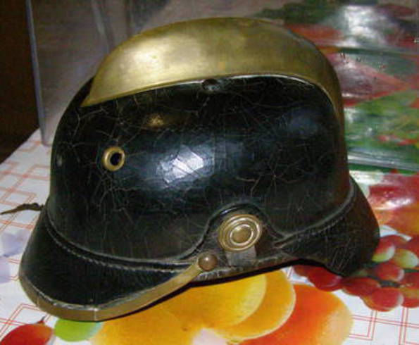

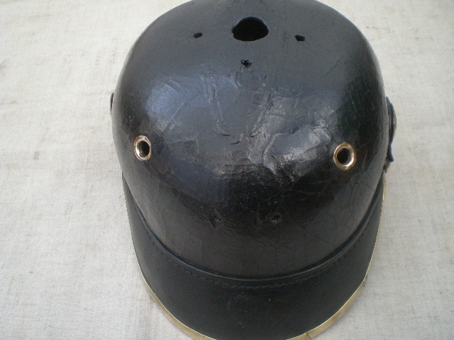

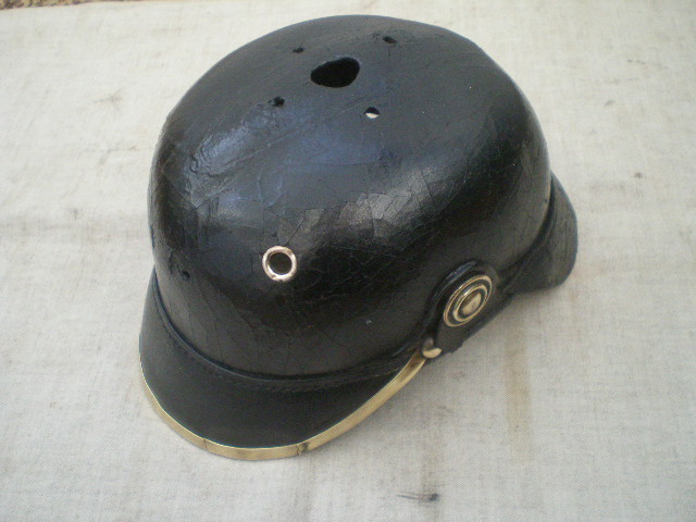

    Когда-то он сиял во всей красе, сверкая начищенной медью. Он помнил звон кованых сапог на берлинских мостовых, когда его хозяин маршировал в стройных шеренгах на парадах во славу Великого Кайзера. Он помнил грохоты взрывов и свист шрапнели. Он помнил кровь и стоны раненых и умирающих, когда его хозяин шел в атаку под огнем пулеметов. Десятки тысяч его сотоварищей вместе с о своими хозяевами так и остались гнить в глинистых воронках и окопах Франции и Польши да в каменистых ущельях Карпат. А он уцелел. Отгремела война и тысячи оставшихся не удел «пикельхельмов» нашли свою второю жизнь. Без сожаления с него был содран гордый орел с серебрянным орденом на груди, а сверкающий шишак был заменен на неприглядный, но более практичный в новой должности гребень. И потянулись долгие десятилетия рутинной службы пожарного пока он небыл списан со службы и отправлен на «пенсию». Мне неизвестны его скитания от одного хозяина к другому, но почти год назад он объявился на одном из антикварных аукционов. Невзрачный, потрепанный годами службы, он имел неказистый вид и не один раз выставлялся на аукционе пока случайно не попался мне на глаза. Одного взгляда было достаточно, что-бы определить давнее героическое прошлое этого шлема, а широко поставленные латунные люверсы четко говорили что это настоящий ГВАРДЕЕЦ! Камрад Сергей 18 помог мне сделать ставочку и вот ратитетный девайс стал моим!

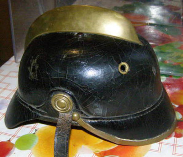

    По старым фотографиям можно было наглядно глянуть каков был его прежний вид.

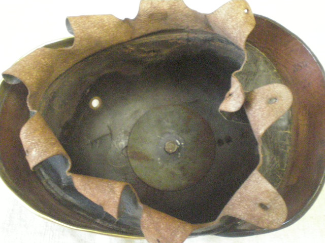

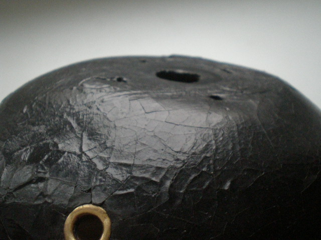

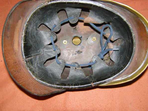

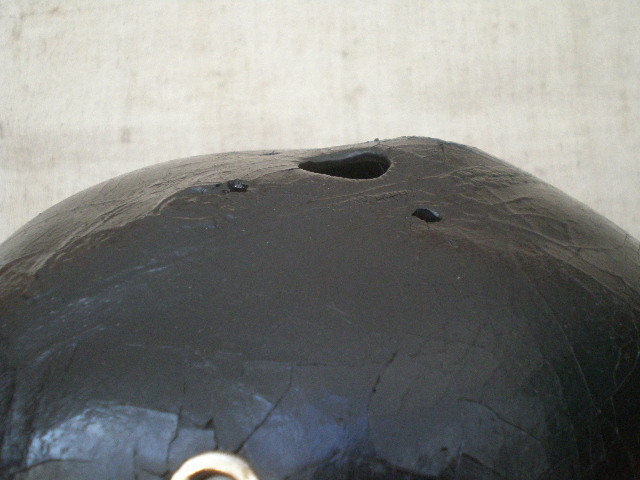

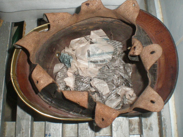

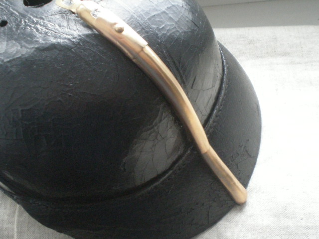

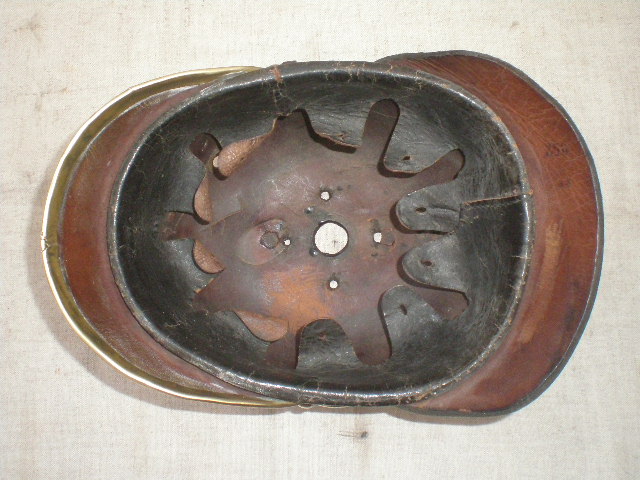

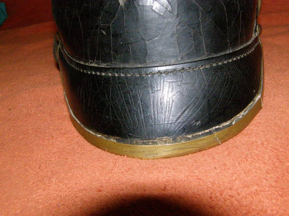

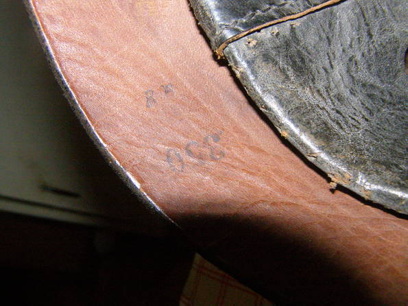

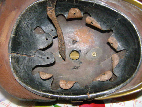

    От длительного нахождения гребня верх шлема «повело», поэтому пришлось сделать специальные правочки, чтобы его выровнять перд этим придав эластичность коже при помощи мокрых газет дабы она не треснула.

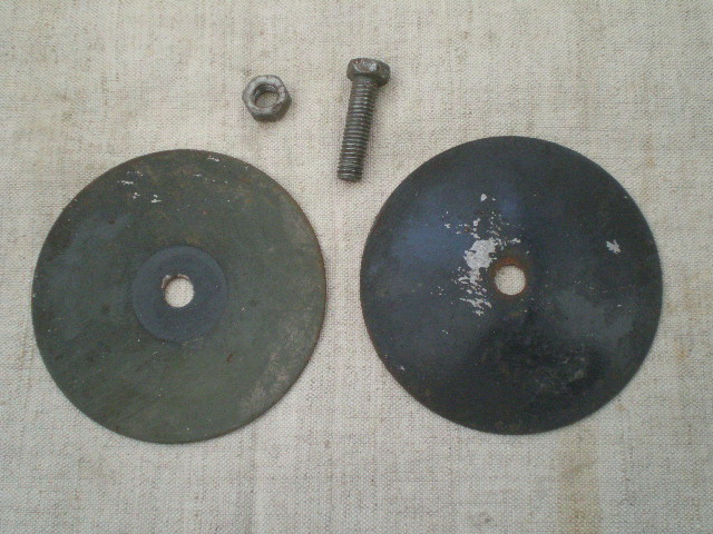

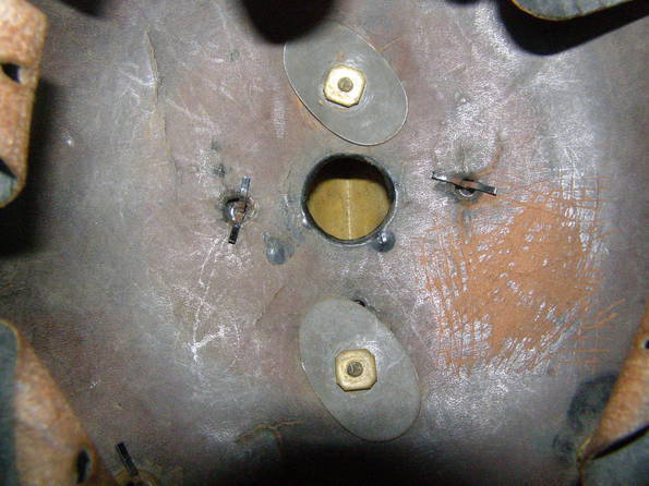

    Со спинкой-усилителем мне помог Алекс 88 –предмет дефицитный, особенно в хорошем сохране.:beer:

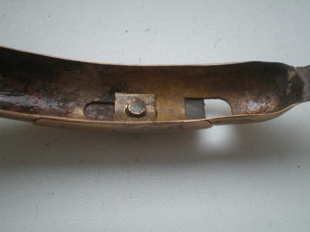

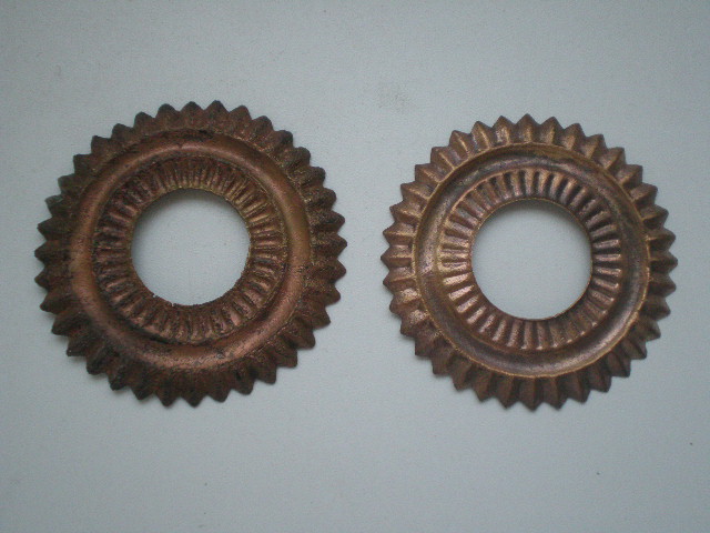

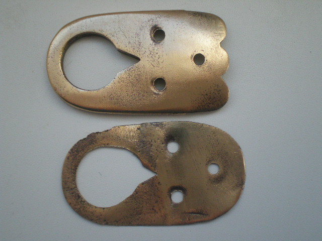

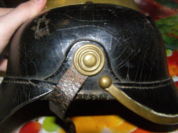

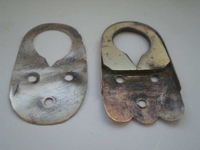

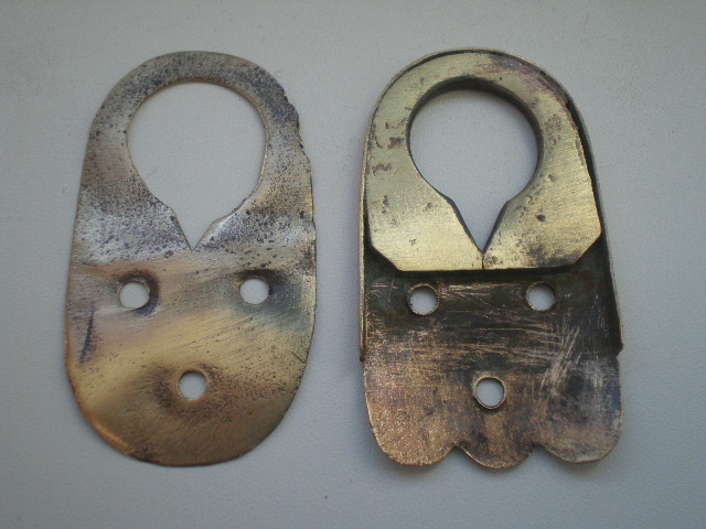

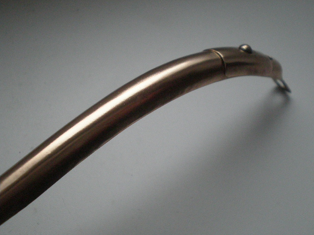

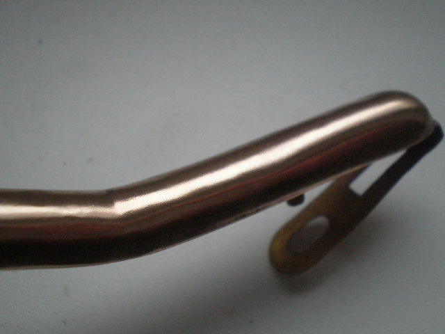

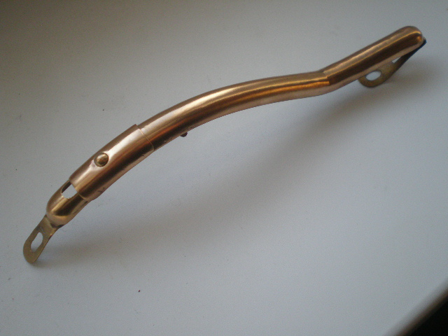

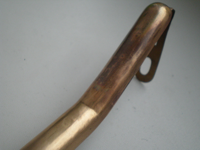

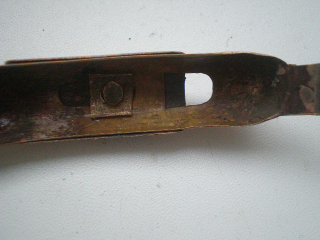

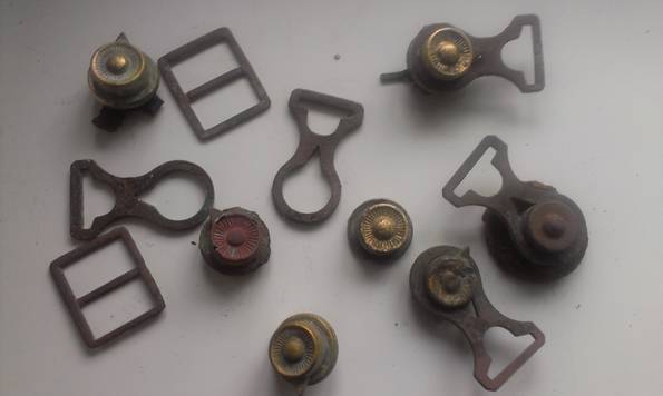

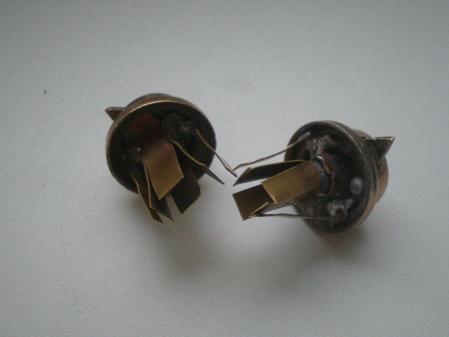

    Крепления подбородочника «карпатского» происхождения были вычищена и пропаяны, после чего установлены на шлем.:)
  9. E.Sibert

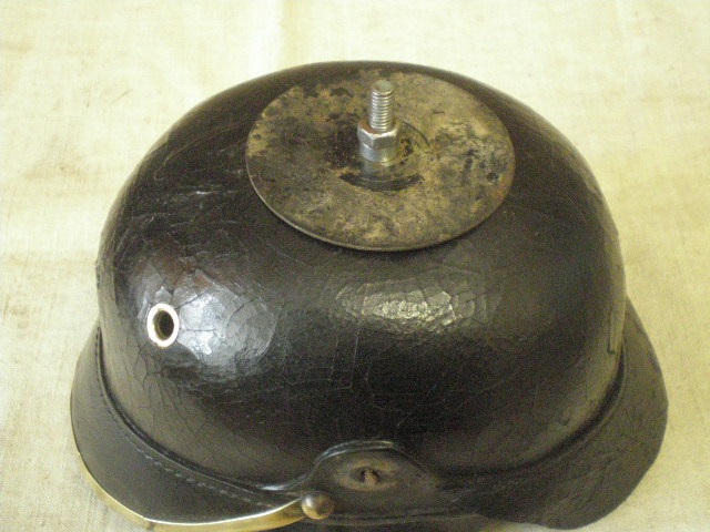

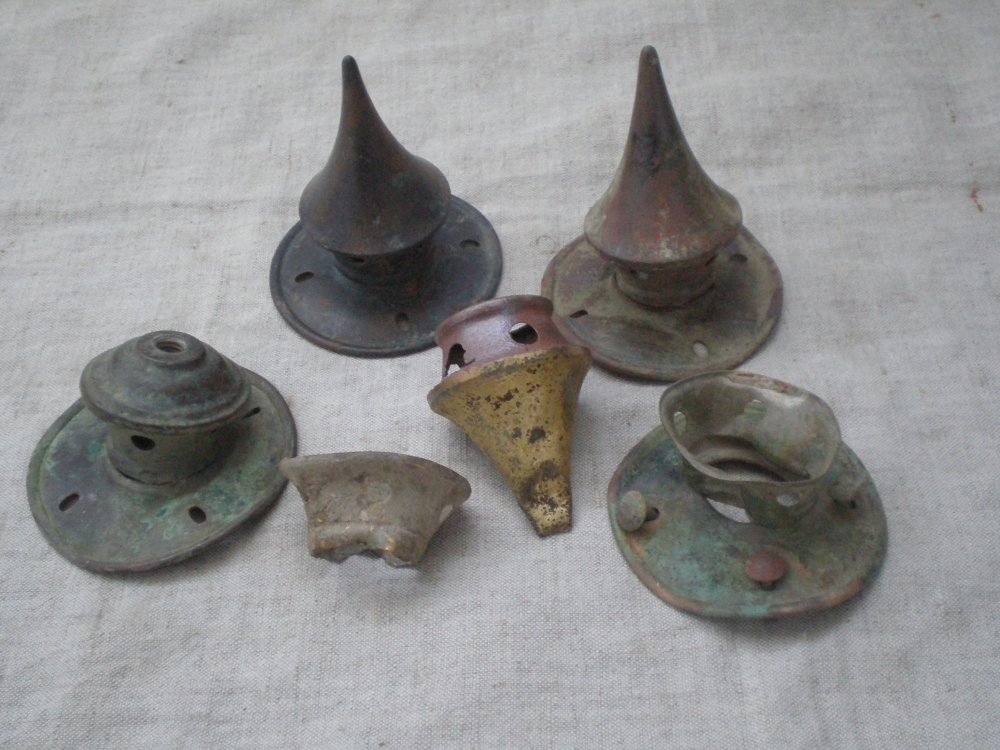

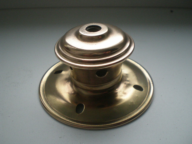

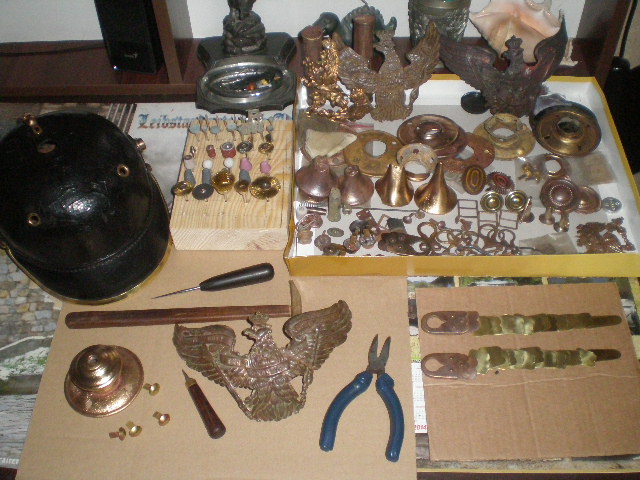

    По шишаку было принято решение найти разборный, унтер-офицерский, с учетом установки в будущем парадного султана с конского волоса.:smile_8:
    YVS, Alex Richter, cosworth и 15 другим нравится это.
  10. E.Sibert
    E.Sibert General-leutnant
    14.122
    Львов

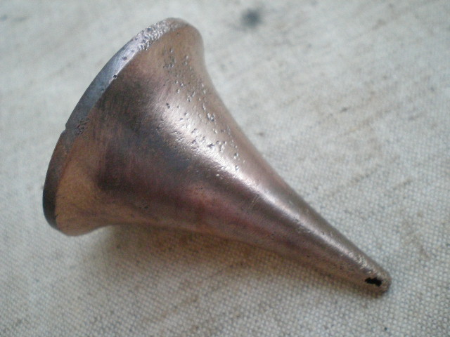

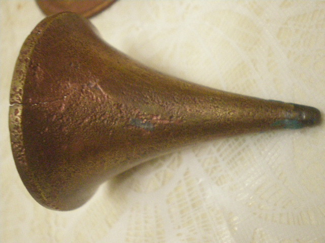

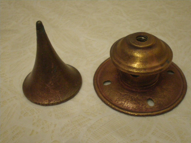

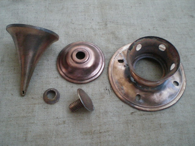

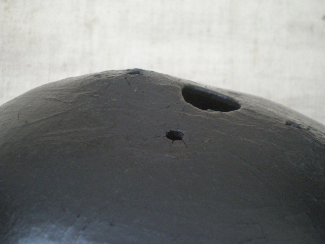

    Копаных запчастей хватало и после недолгой работы разборный шишак был готов. Но при примерке на «пикель» стало ясно – не подходит. Длительное пребывание в грунте отрицательно сказалось на его сохранности. Портить внешний вид шлема копаным предмета желания небыло.:smile_11:
  11. E.Sibert

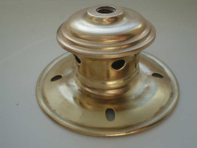

    Львов

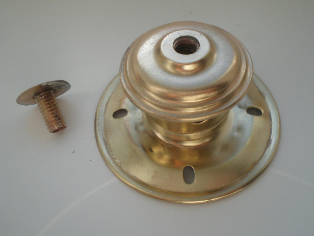

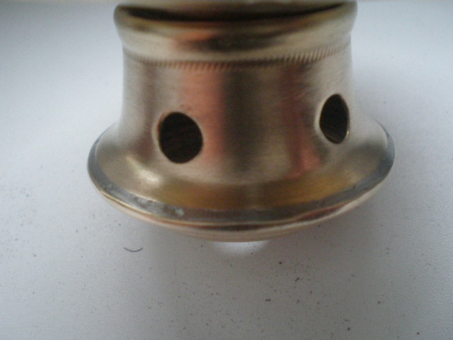

    С нижней частью шишака помог Сергей 18, по сохранности он был на порядок лучше предыдущего.:beer:
  12. E.Sibert
    14.122
    Львов

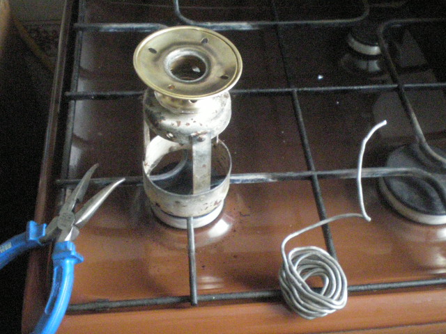

    После чистки он был пропаян и стал выглядеть словно и небыло за ним столетнего возраста. :smile_12: К сожалению верхняя часть шишака таким состоянием похвастаться немогла.:(

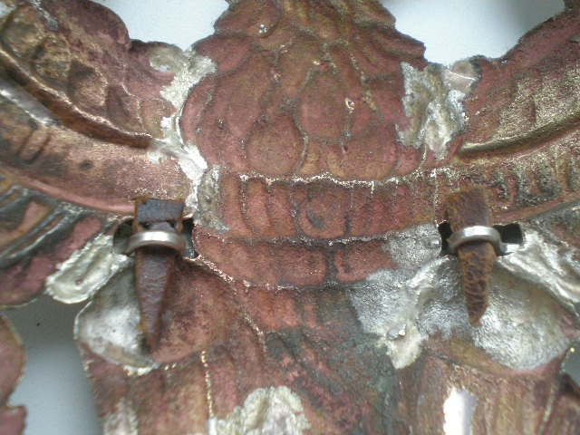

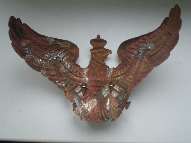

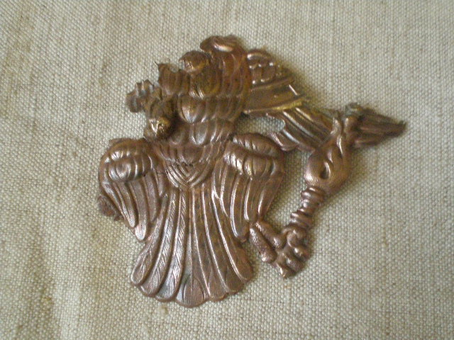

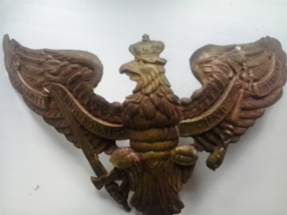

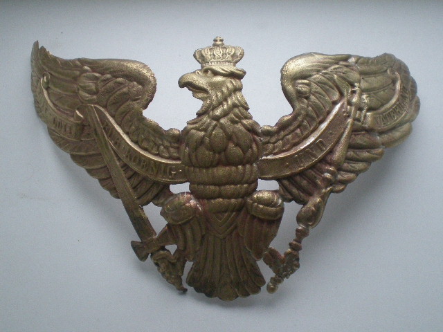

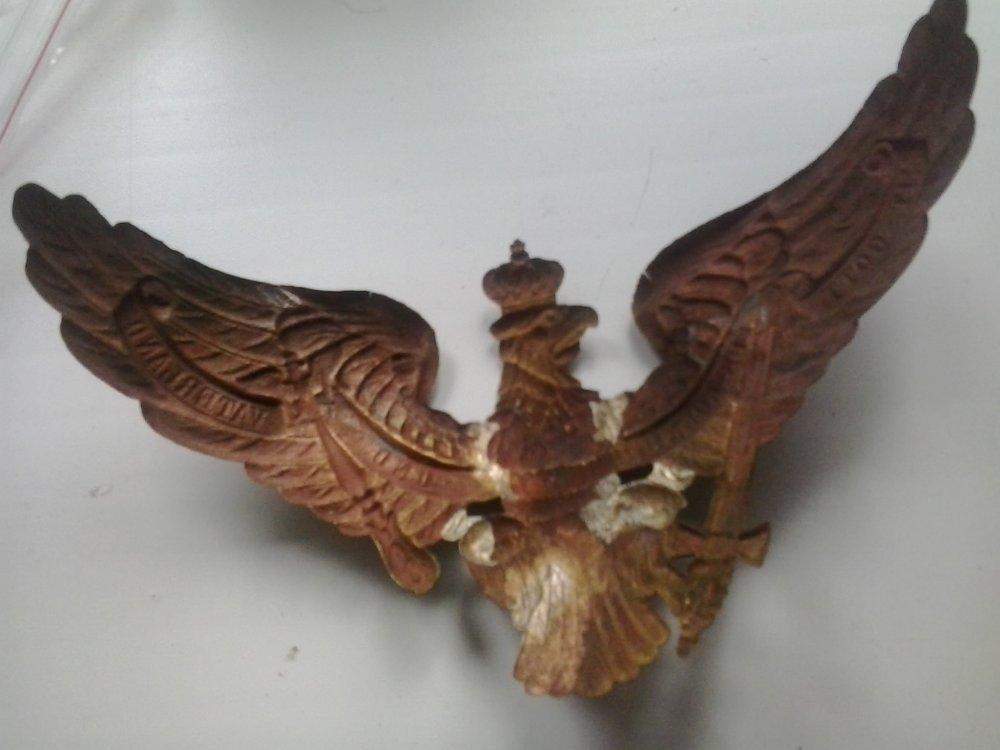

    Отдельной проблемой была и кокарда «пикеля». При находке ее разрубили лопатой, к тому-же левая лапка отсутствовала.:(
  14. E.Sibert
    14.122
    Львов
    Мой давний товарищ взялся за ее ремонт, спаяв разделенные части.
  15. E.Sibert
    14.122
    Львов
    С лапкой помог камрад Рей.:beer:
  16. E.Sibert
    14.122
    Львов

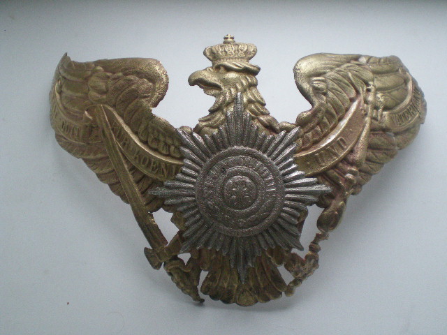

    И орел был собран.:)

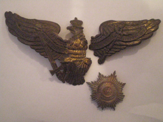

  17. E.Sibert
    14.122
    Львов

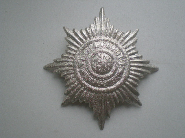

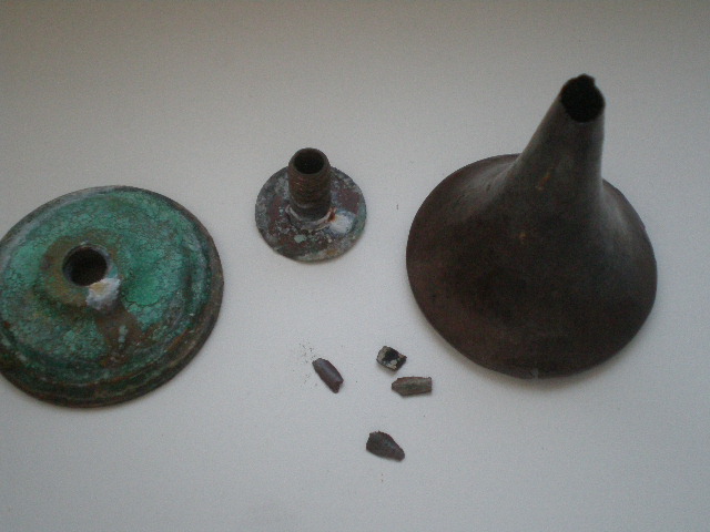

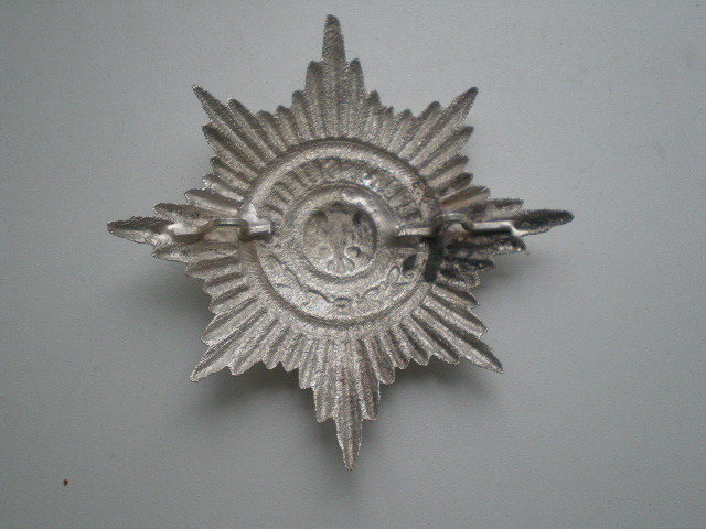

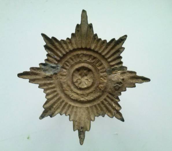

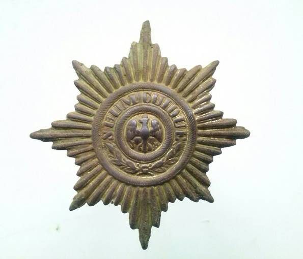

    Со звездой были проблемы, оригинальная была некомлектна к тому-же еще и расколота, поэтому было принято решение искать другую. Что и было сделано на одном из антикварных аукционов. Очень благодарен Рею, уступившему ее мне при покупке. :beer:
  18. E.Sibert
    14.122
    Львов

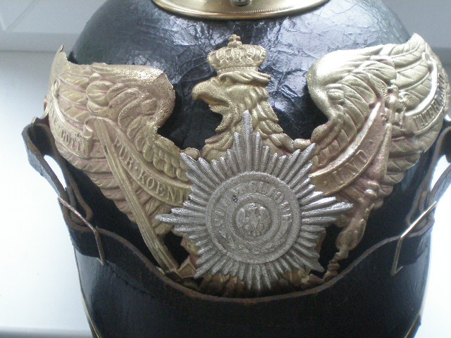

    После протравки окислов звезда была высеребрена и к ней припаяны крепления. После чго была установлена на кокарду и зафиксирована кожаными клинышками. :)

    Кокарда приобрела вид.:smile_8:

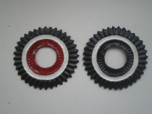

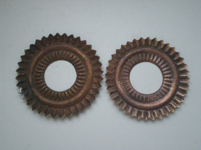

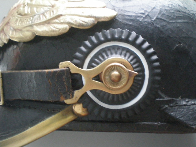

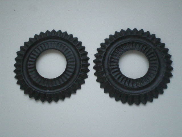

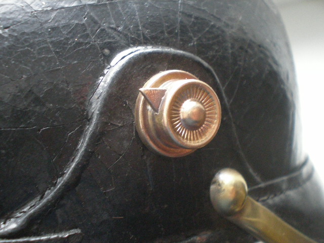

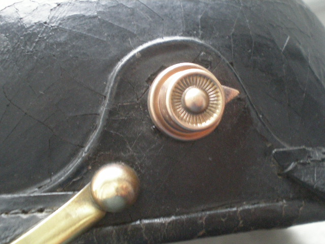

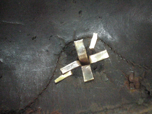

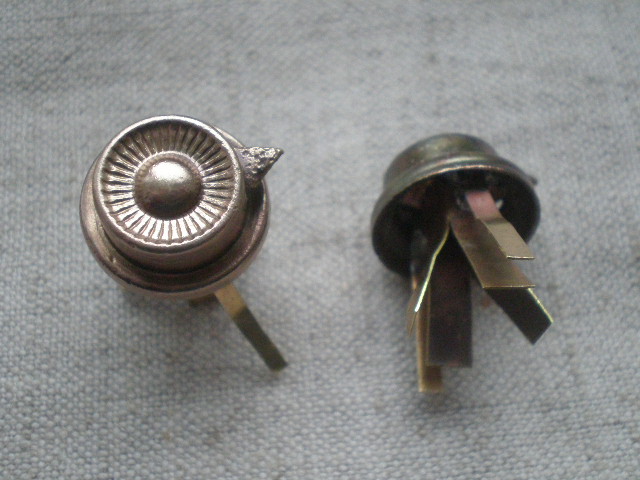

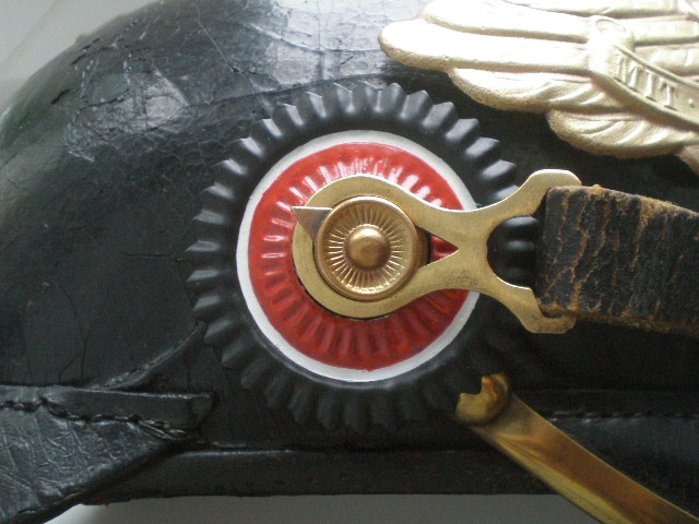

    Много времени искал оригинальные «ландкокарды» , поскольку они часто изготавливались из тонкой стали и как правило сгнивали в грунте. Латунные встречаются намного реже, но мне повезло.;)
  21. E.Sibert
    14.122
    Львов
    Лицевые стороны «ландкокард» были покрыты черной матовой краской, а потом были нанесены «земельные» цвета.

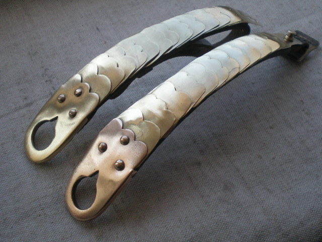

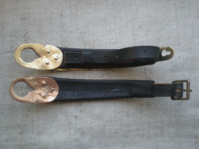

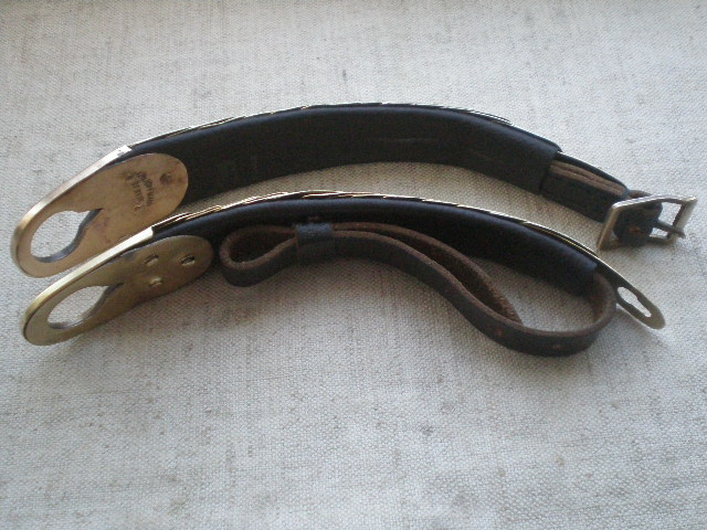

    Дальше стал вопрос о подбородочном ремне. Для начала был установлен обыкновенный с двумя рамочными пряжками, но он не смотрелся. Сергей 18 раскритиковал меня настояв, что чешуйчатый ремень на гвардейском «пикельхельме» будет выглядеть круче и он таки был прав.:)

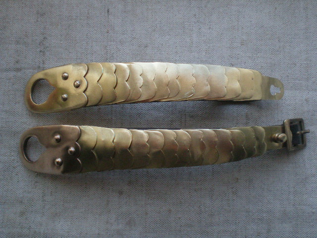

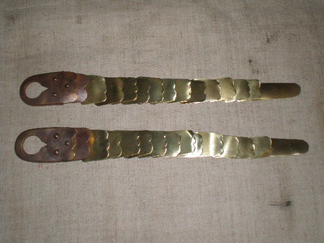

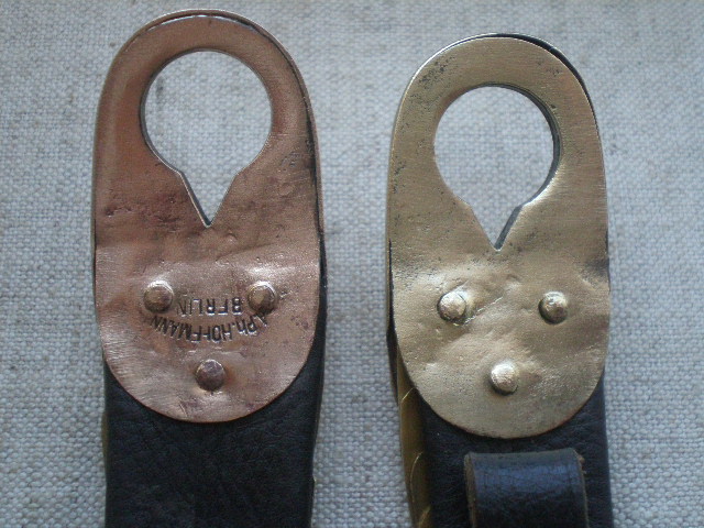

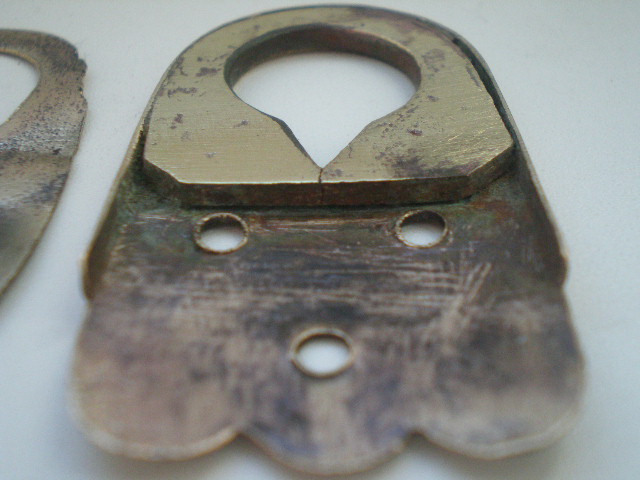

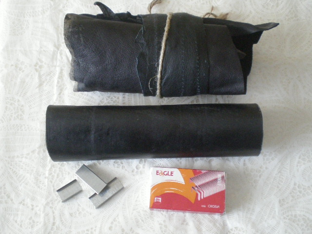

    От чешуйчатого ремня у меня были основные крепления да несколько чешуек. Сергей помог с лекалами и информацией по изготовлению данной детали.
  24. E.Sibert
    14.122
    Львов

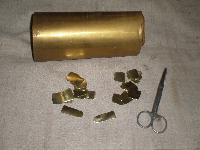

    Латунь брал на базаре, кожа из старых сапог жены, ножницы, скрепки, дратва и клей – все что было необходимо для его изготовления.
    YVS, Друг Хімік, _Ruzvelt_ и 10 другим нравится это.
  25. E.Sibert
    14.122
    Львов

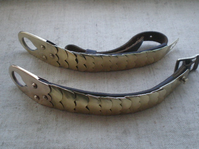

    Вырезанные чешуйки были собраны по порядку.
  26. E.Sibert
    14.122
    Львов
    И вот результат налицо.:smile_8:
