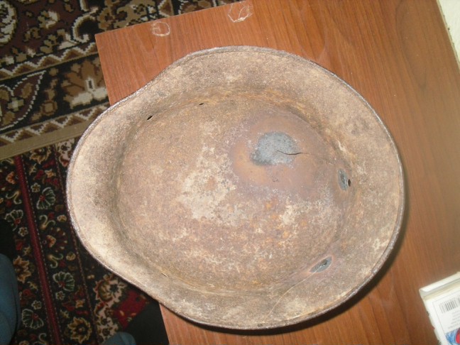

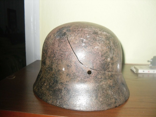

    Помогите пожалуйста с реставрацией каски.
    Можно ее вобще починить? Чем лучше загривать? Ну и з шпаклевкой и грунтовкой?

    варить однозначно!

    заварить полуавтоматом, зашлифовать, шпаклевать и покрыть грунтовкой...потом при желании можна и покрасить, благо тем по реставрации на форуме много

    Что за вопросы-конечно можно!Исходник благо нормальный,если руки из правильного места растут то с Богом! А вообще не ленитесь читать раздел-много полезной инфы..

    Металл на сороковки дебелый. Я бы аргоном варил, культурней бы получилось чем электро.

    Варить однозначно,полуавтомат легко заварит,по виду металл живёхонький:smile_12:

    А если холодной сваркой?

    Холодная сварка лопнет от любого неудачного толчка или падения, а то и отвалится.

    зварвальним апаратом , бажано пів автоматом а потім акуратно шов затерти, далі шпакля , грунт , фарба :)

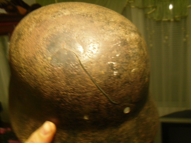

    Судя по фото ее уже прихватывали сваркой, только криво. Для начала хорошо было бы разрезать корявые прихватки, свести металл так, чтобы края трещины сошлись, а уже потом варить, причем варить пунктиром, давая металлу остыть самостоятельно после каждой прихватки и проваривать с двух сторон. Начнете варить цельным швом сразу,металл попрет, ибо трещина большая. Каска потеряет геометрию и шпакли на нее уйдет ведро...Варить однозначно полуавтоматом.
