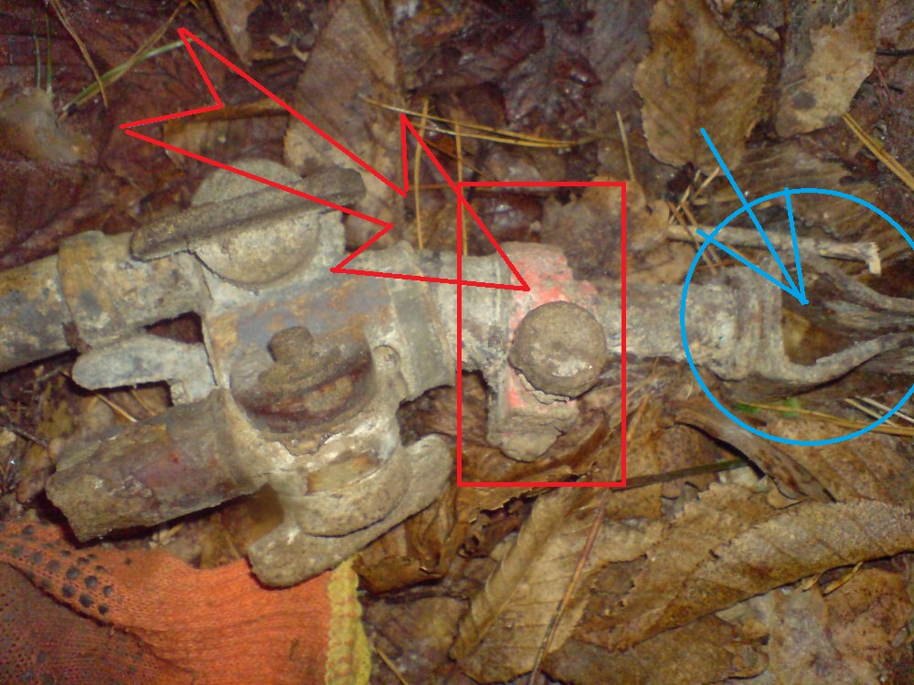

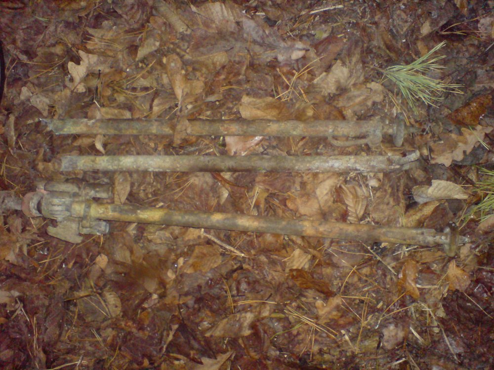

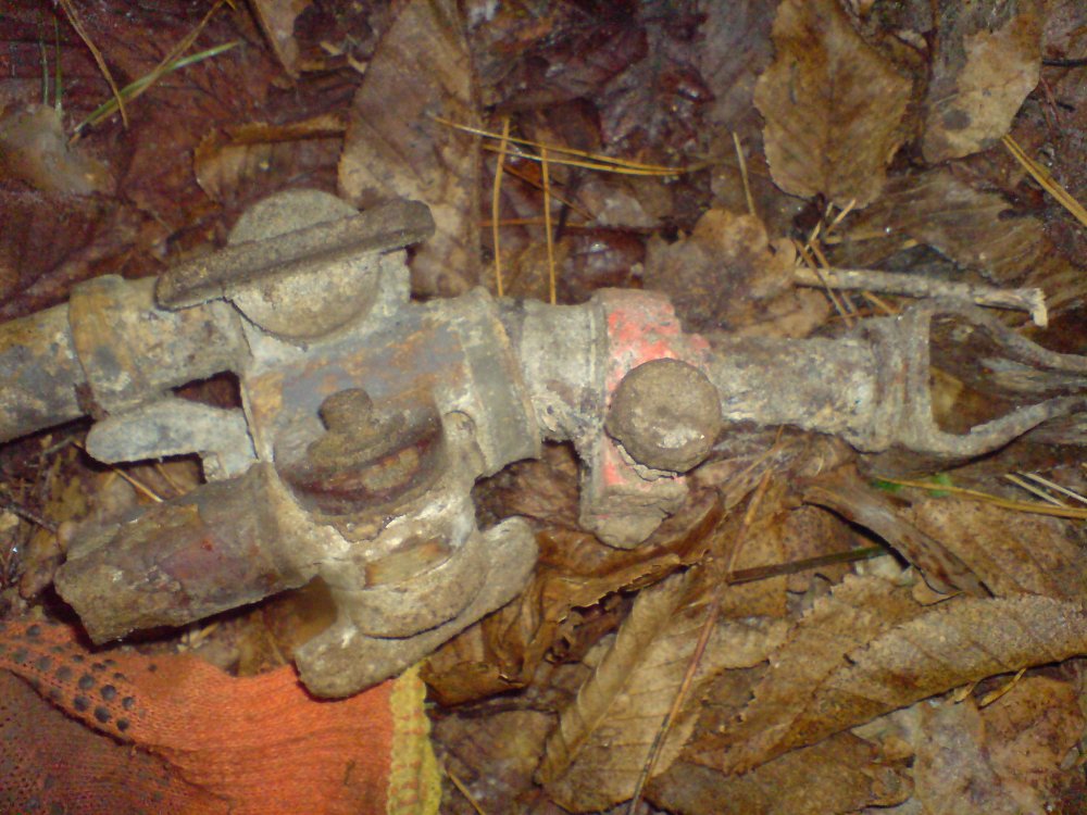

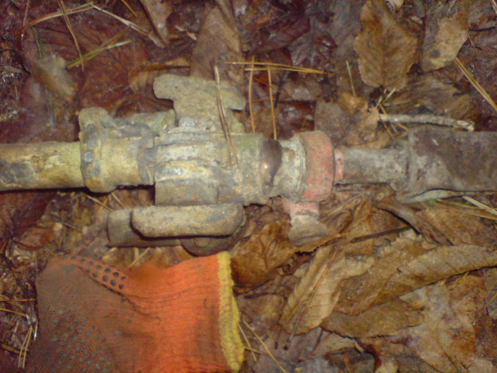

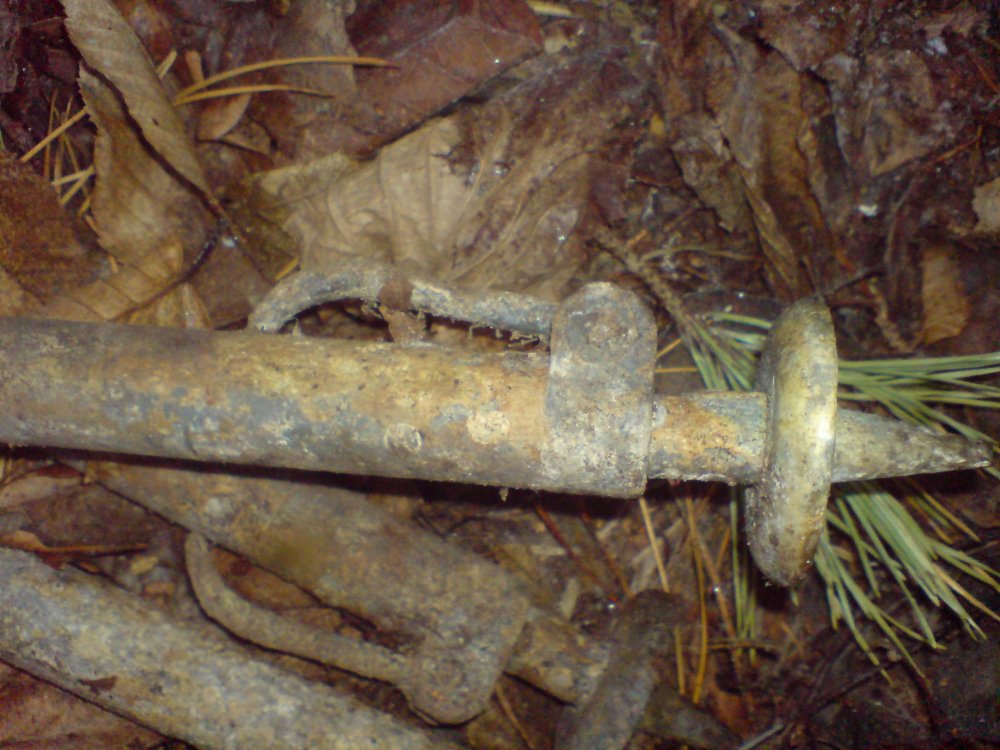

    Приветствую. Подскажите от чего тренога. Найдена на немецких позициях по 41-му. Лапы алюминиевые , барашки и шар бронзовые. Есть мнение что от зенитного мг. Но есть различия.

    Нет, это не от МГ. От RK-31. Гуглите в нете.

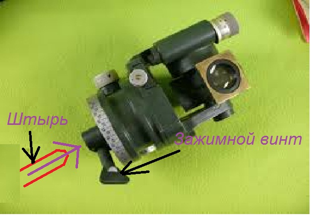

    http://boomstixlist.com/s.Gr.W.34/Rk35.html
    ...принципиально оне одинаковые и не взяв в руки Вещь, можно запросто попутать,
    А походу это таки ОТ НЕЕ - RK-31 - Richtkreis 31 (артиллерийская буссоль)

    ...при детальном рассмотрении сабжа замечено, что (АДНАЗНАЧНА) в пользу Рiхтъкрейсов 31/35 свидетельствует хомут (с остатками красной краски) - на фото 1 красным , ....
    ... НО !! ...
    ... оба Крейса крепятся на вертикальный ШТЫРЬ фото 2 ! А у ТС-а там ЦАПФА (на скоко видно по фото) - фото 1 синим
    З.Ы. Вот бы это место перефотить...

    Спасибо. Таки оно. Думаю верхушка отличается потому что могла ставиться не буссоль, а например перископ. Вопрос стоит ли она чего в таком виде ( 2 ноги отломаны ) ?

    Фото пожалуйста давайте сделайте....
    ...потому как Цапфы - это верный признак МГачей.
    И она (цапфа) у Вас такая довольно "мощная" (и как для оптики - даже грубая).

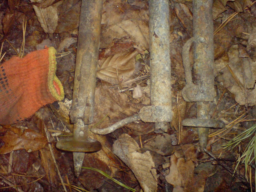

    З.Ы. У меня целая нога "А028", а у Вас ?

    Не помню какая целая. Придется ехать и забирать из леса.

    Они кардинально разного размера. RK и зенитная тренога.
    На фото ТС закрутки ног вроде такие, но в пропорции с крестовиной - крестовина "мелкая".. не о чем тут говорить, RK и все тут..)))) Применялся в основном в артиллерии. И с МГ при стрельбе со скрытых позиций "навесом"..)) Но не думаю что это применялось в жизни, потоиу как очень сложно. По книге Мирванга чуть голову себе не сломал..))

    Так это несложно проверить...
    Во всяком случае ту, что у ТС-а.
    ...говорят, Мюрванг тоже не все окучил.
    И вообще, я ктому, что возможно (?) RK пе-ре-де-ла-ли или вернее приспособили под зенитную треногу.
