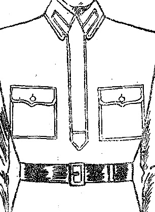

    они то на месте но я смотрел фото всех гимн. там конец карманов више,
    тоесть на уровне с планкой.

    Согласно ТУ низ кармана находиться у основания треугольника (это не шов, который заканчивает застёжку планки), которым заканчивается планка. На Вашем фото вроде (не очень большое оно) всё так и есть.

    Спасибо вам большое буду тягать на рекон.!
    я видел много фото там карманы на ровне с концом планки не сконцом треугольника а именно прямоугольной планки. тоесть на уровне с швом.
