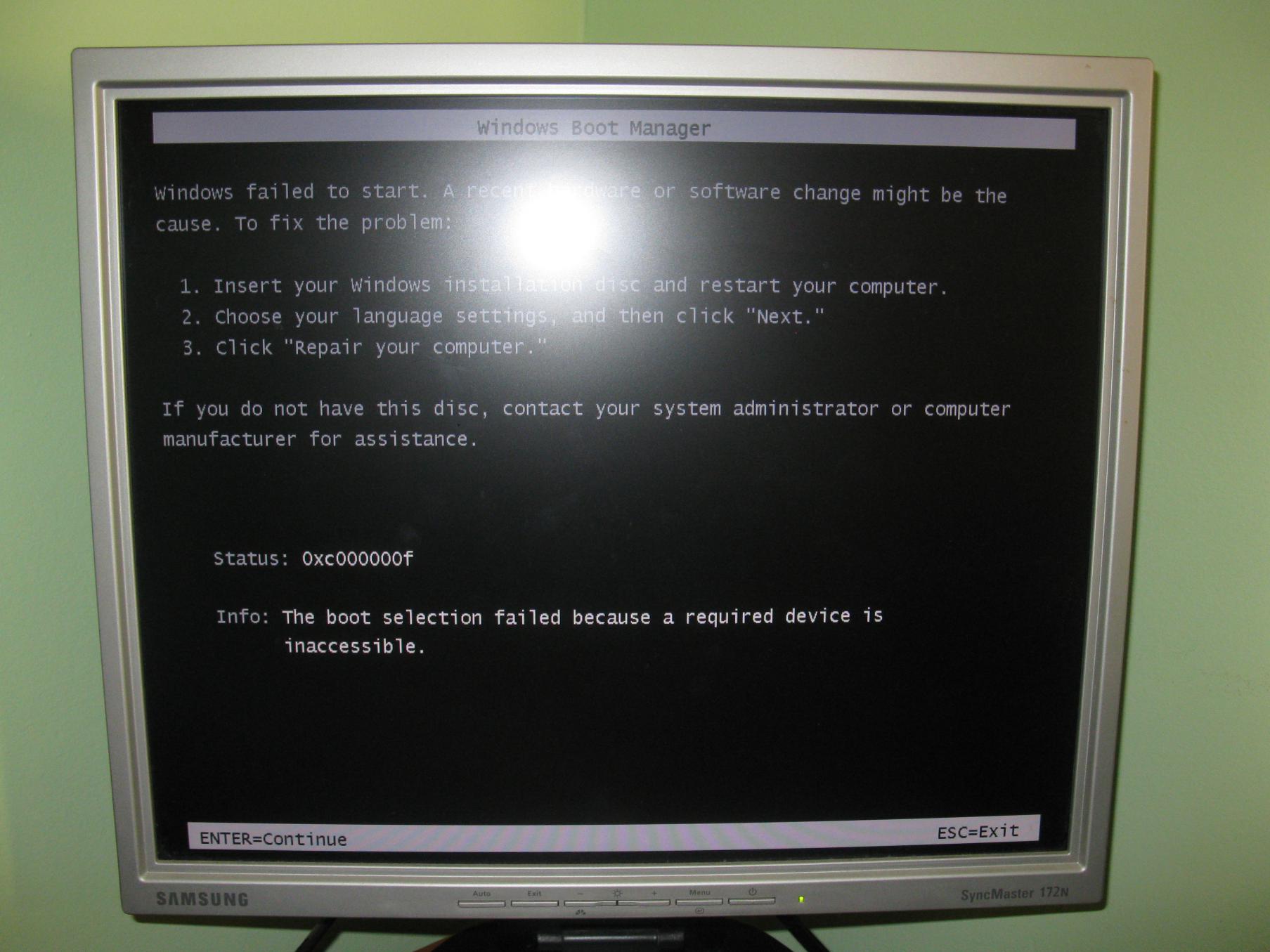

    виложу суть проблеми :
    вчора натиснув вимкнути комптер і автоматом зразу вимкнув живлення на переносці ( удлинитель) та подумав фіг з ним бувало і не раз:D
    сьогодні зранку : включаю він питає як включитись , я тикнув нормальна загрузка вінди , вибиває і шукає якусь проблему ну короче шось він там знайшов , потім запропонував перевірити память я тицьнув ок , ну тепер от така ж*па і з цього режиму він не виходить ( в мене криві руки до такої техніки я ,тобто цього зробити не вмію:) ) і чула моя срака що нетреба , був інший варіант відкатати вінду на 2 дні але ж нє потягнуло а подвиги...
    камраден хелп!:eek:

    да это такое бывает когда некорректно работа компа завершается, накрылся один из файлов инициализации винды, берешь любой диск с виндовсом нормальным тыкаешь в сидиром, походу мать асус если биос такой как на посте выше, а значит там лазить не прийдется просто во время загрузки компа когда в сидироме диск с виндой и на экране лого загрузки и тп(когда дел жать нужно что бы в биос зайти) жмешь на F8 вылезет менюшка с выбором с чего грузится выбираешь сидиром и все погнал в автоматическом режиме винду нарезать :smile_8:

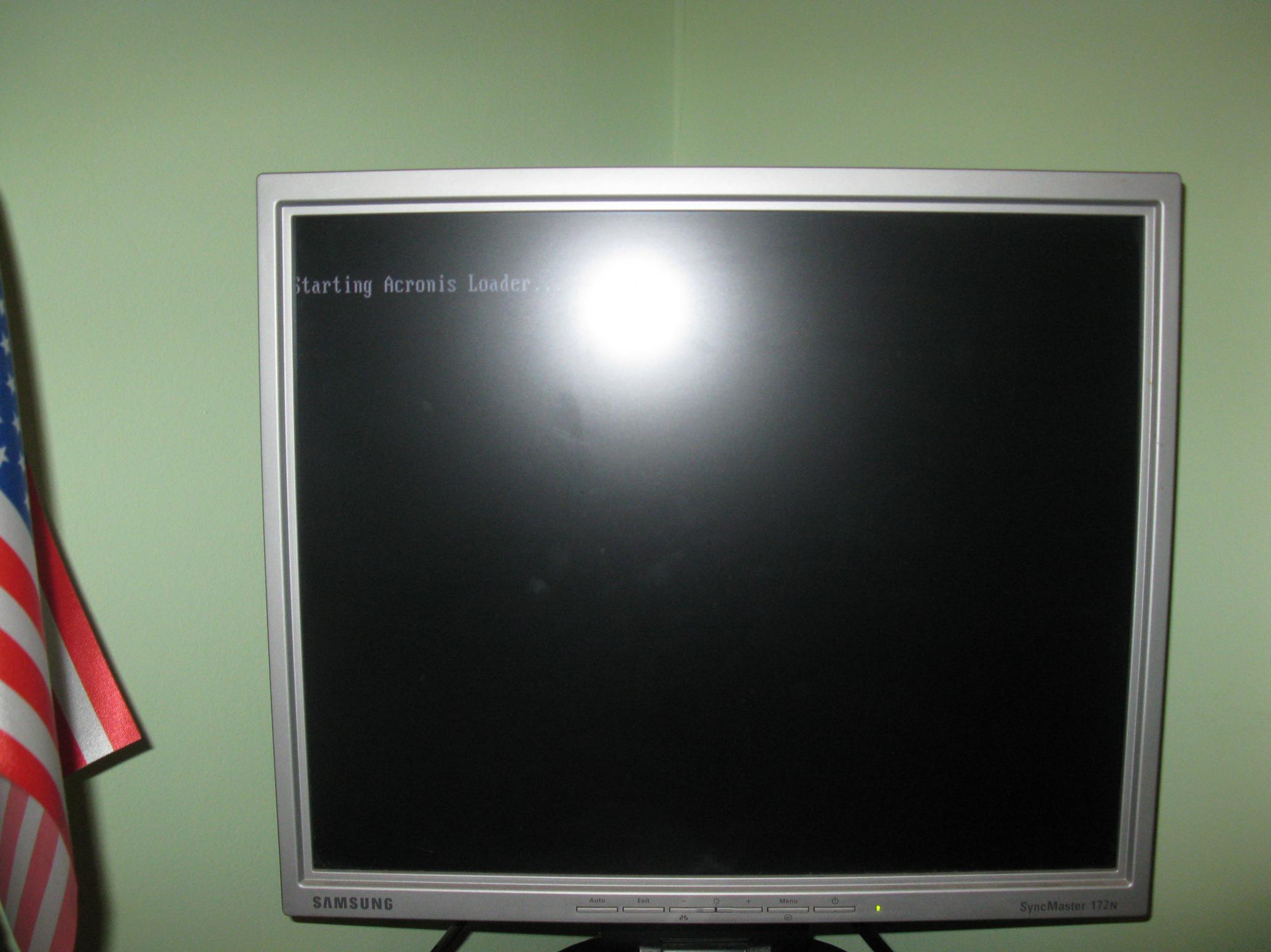

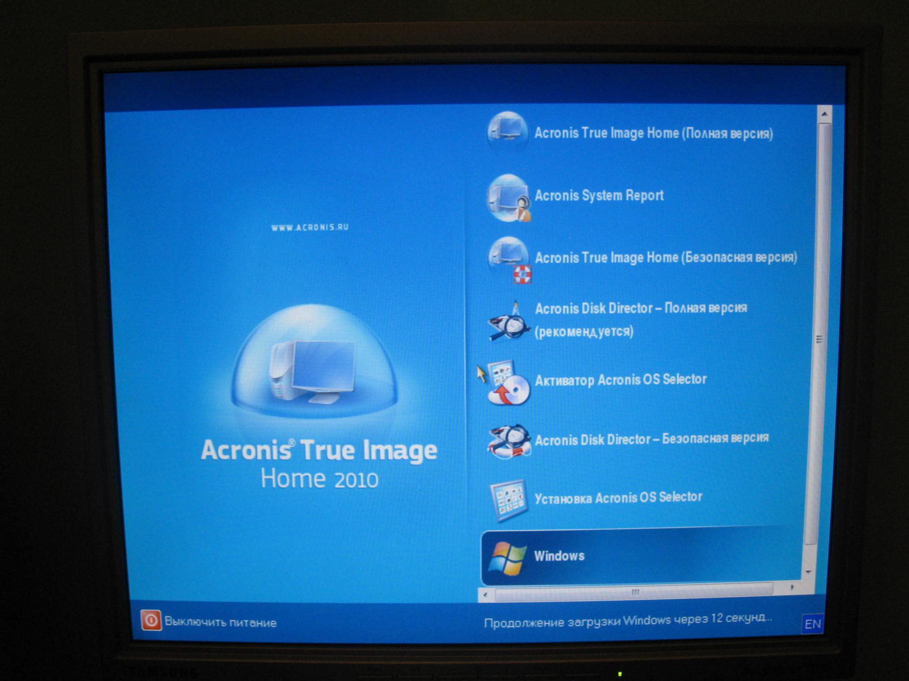

    знач зробив так як описали вот результат :
    1 чекаэм..
    2 от шось хороше навыть миша появилась))
    експерементувати не хочу вистачить))

    камрад , залюбки , хіба завтра , бо повна хата людей ледь встигаю відписувати , застілля , а комп то ремонтувати треба , добре що ноут є))
    фото :
