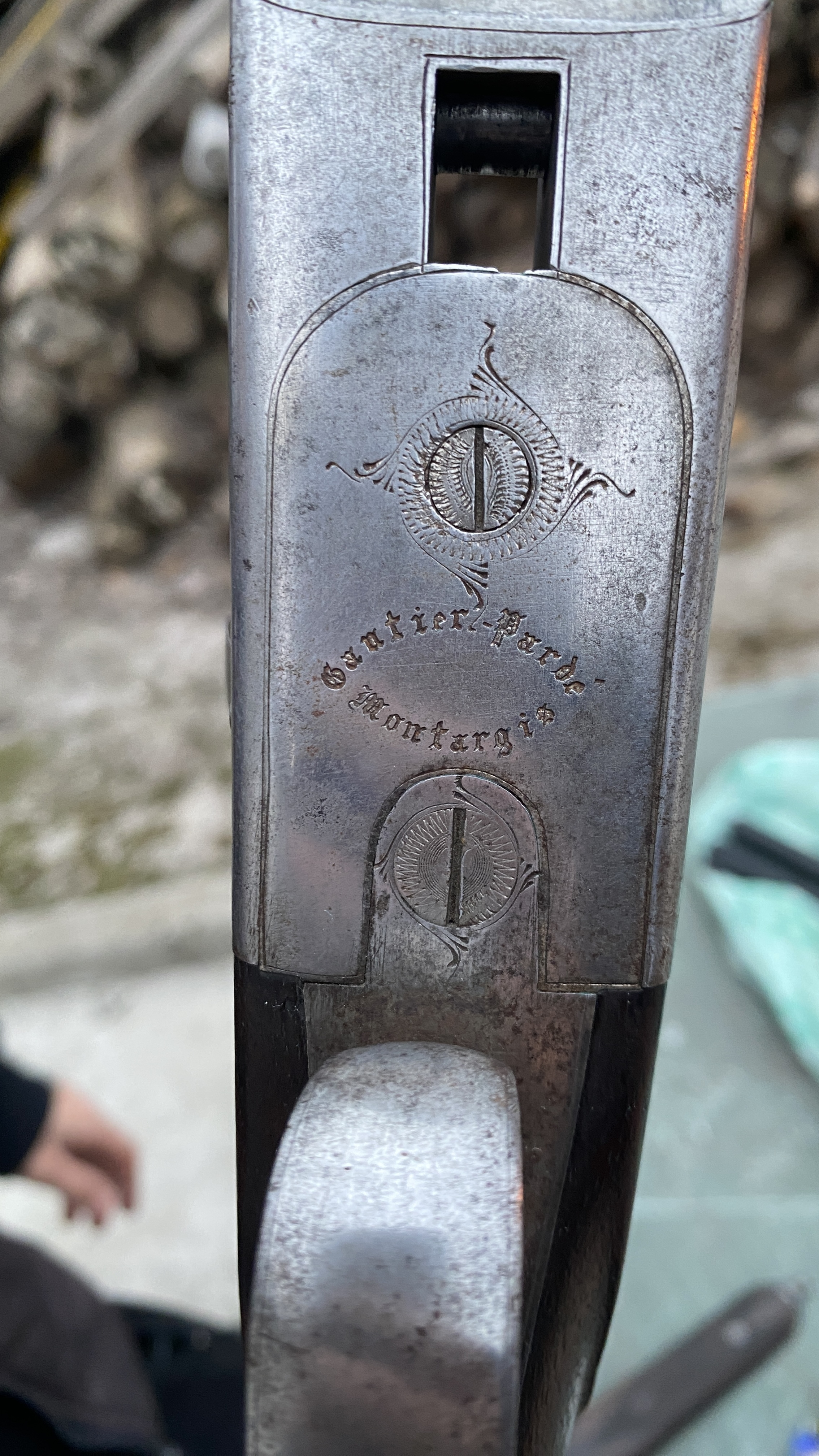

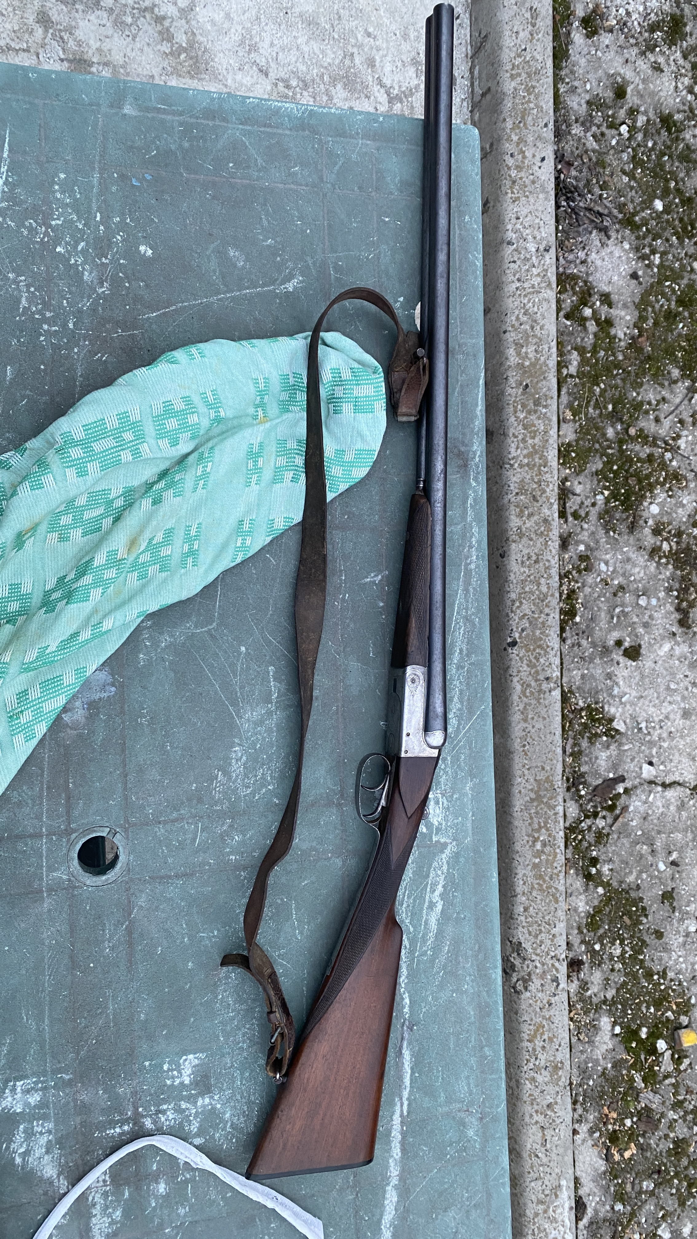

    Вітаю. Другу у спадщину перепала така рушниця але не багато інформації знайшли по ній.
    чат gpt пише це
    • Gautier-Pardhe (Gautier-Pardhé) — це ім’я французького зброяра, що виготовляв мисливські рушниці наприкінці XIX – на початку XX століття.
    • Montargis — місто у Франції (департамент Луаре). Там справді працювали невеликі приватні майстерні зброярів.
    Це говорить про те, що рушниця виготовлена вручну в крафтовій майстерні, а не масового виробництва.
    Декілька питань
    як зараз її оформити на себе? Через декларування ?
    Яку вона представляє зараз цінність ?

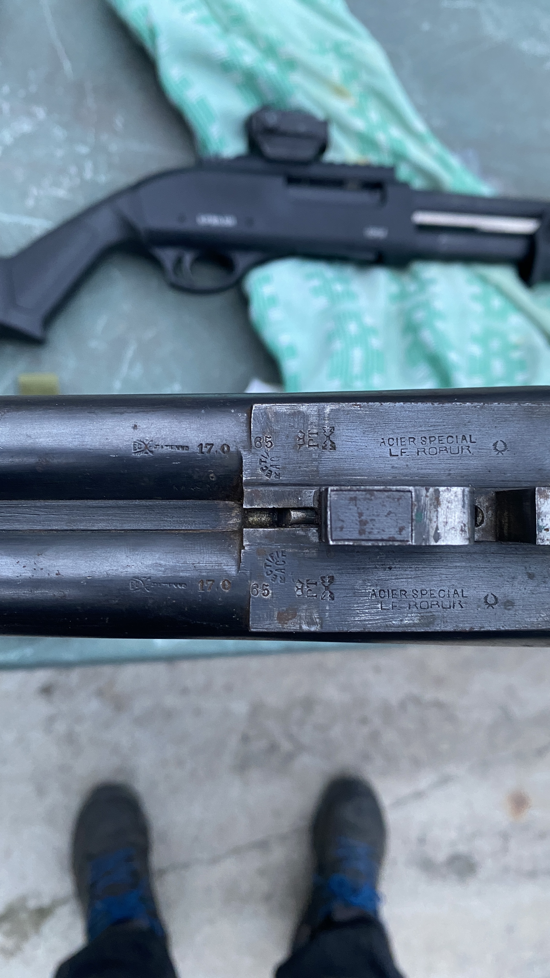

    Доброго дня. Лиш так. На даний час інакший способів нема.
    В межах 400 дол.

    Це не показник. Абсолютна більшість європейської мисливської зброї виготовлена "вручну", штучна.
    Легалізація гладкоствольної зброї ніколи не була складною. Є сенс оформлювати на себе лише якщо це сімейна реліквія. Тому що є кращі варіанти. Хоча рушниця в пристойному стані.
    Погоджусь з оцінкою Туриста, плюс-мінус в залежності від деяких моментів. Рушниця "рядова" і в простому виконанні.
    Є мінуси.
    1) Однакові чоки 17 мм. ТС не сказав, який там калібр. Якщо це 12й, то там посилені чоки 1,5 мм. :eek: Кулею і картечю стріляти не бажано. (я б таку не хотів мати). Якщо 16й - там циліндри.
    2) Патронники 65 мм., тоб-то, не можно використиовувати магазинні патрони.

    То канали. Звуження на 90 відсотків 0.5, 03.

    Хіба французи зазначали діаметр каналів, а не чоків?
    Якщо канали, тоді це 16 кал., тоб-то, 16х65.

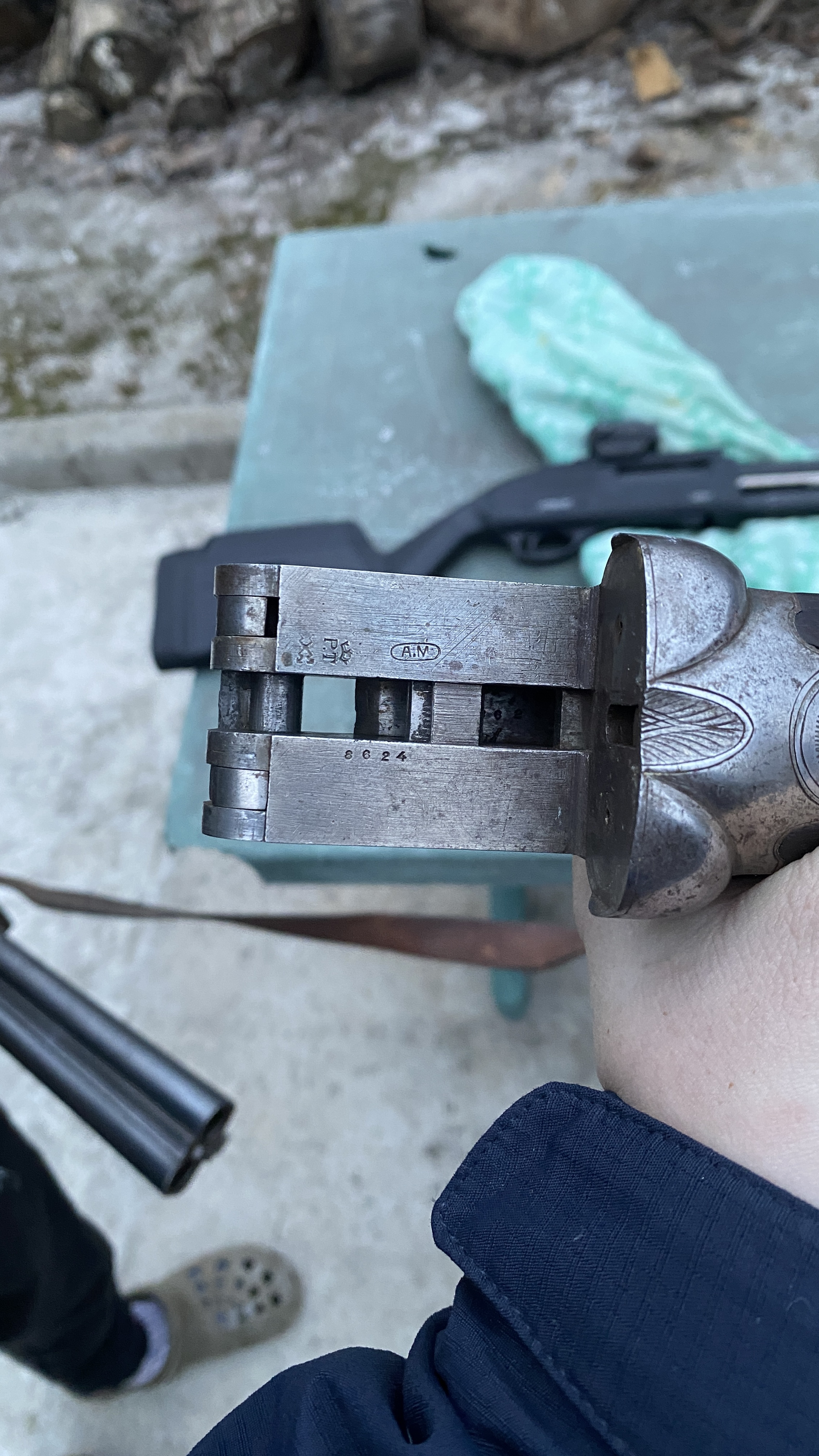

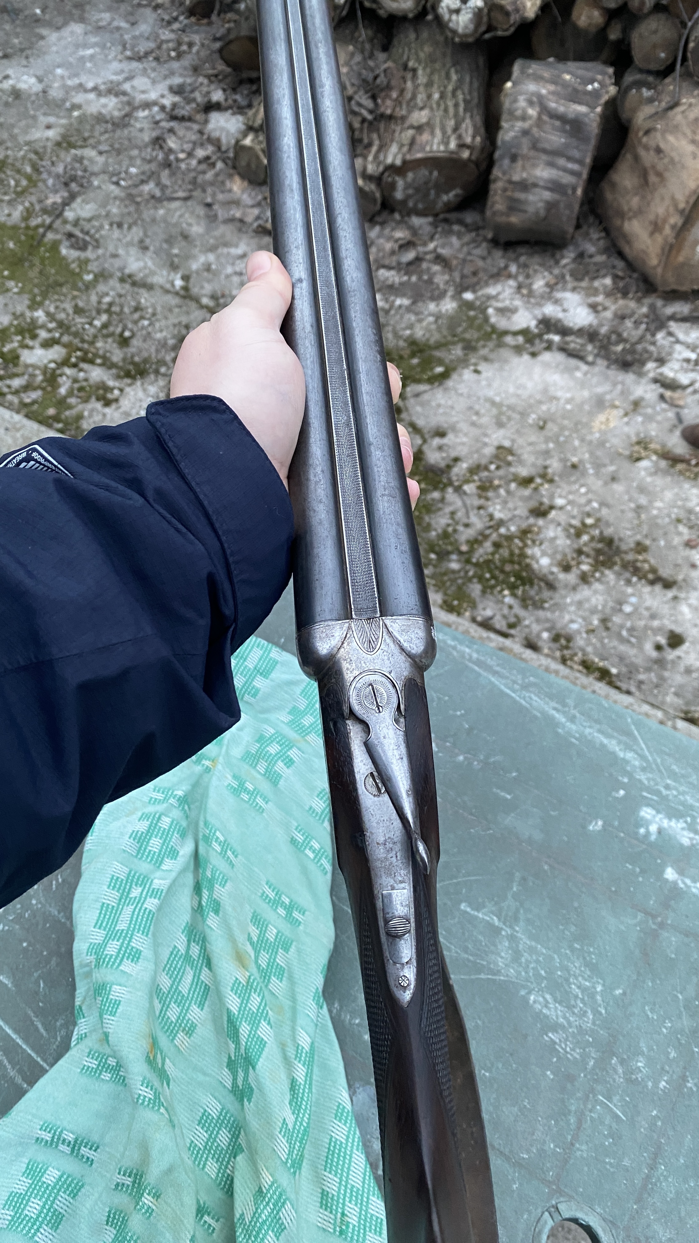

    Доречі, є питання щодо працездатності механізмів. Мені не подобається положення важіля замка відкривання стволів.

    Так. І канали в них 17.0 завжди.

    Народный способ проверить работоспособность запирания ствола это положить купюру между стволами и лбом колодки, если ружье не закроется, тогда можно ничего не бояться.
