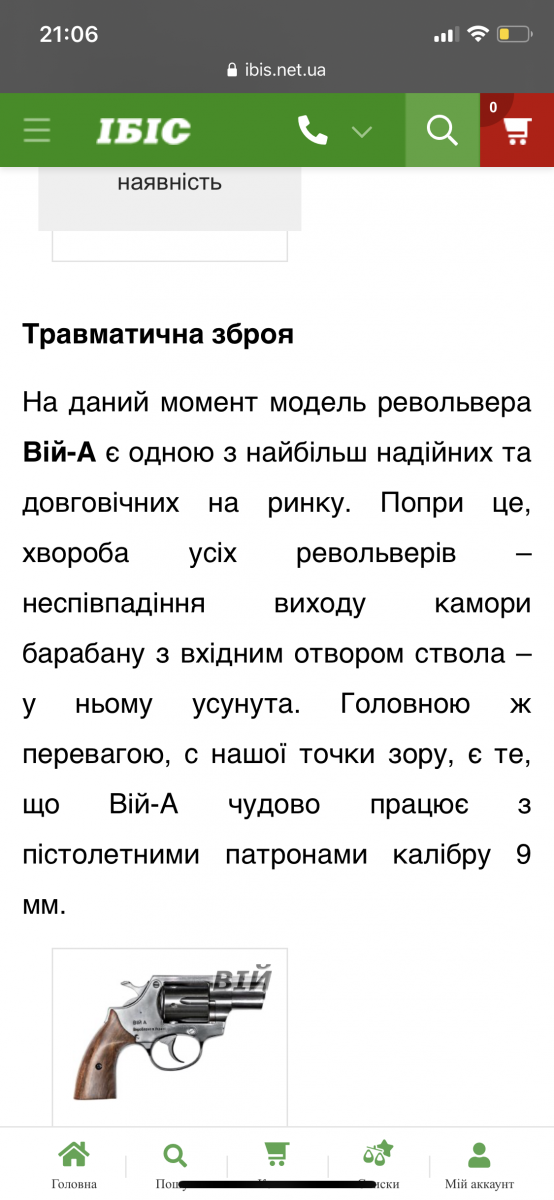

    На ибисе в обновлениях написали, что проблема несоосности - устранена.
    akms1974 подобається це.

    А где именно это указано, а то на их сайте ничего подобного не увидел
    akms1974 та Rising подобається це.

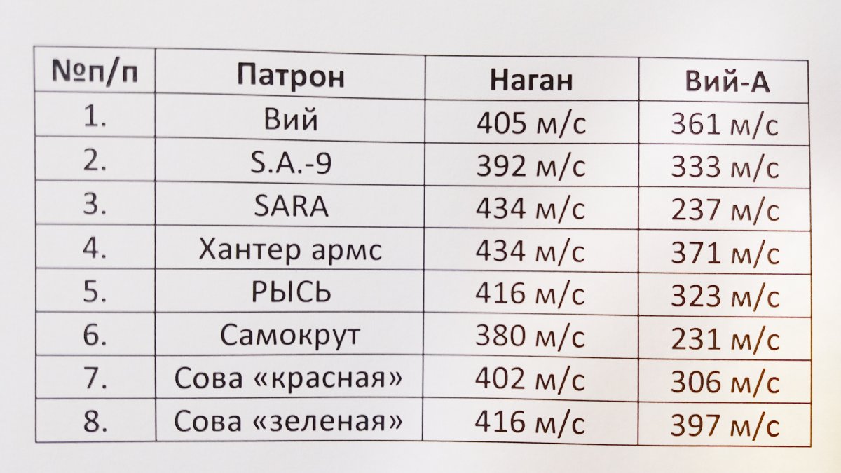

    Потратил время и составил сравнительную табличку средней скорости, исходя из тестов Андрея.
    Невзрачно как-то Вий выглялит.
    akms1974, Rising та F_R_A_G подобається це.
  21. Martin88
    Martin88 Stabsfeldwebel
    1.325
    По тестам Андрея Флобер мощнее чем это недоразумение.

    Хорошо было бы наглядно в каком-то видео продемонстрировать для примера ВИЙ-А старого и нового "образца", чтобы воочию увидеть "усунуту хворобу" всех револьверов.
