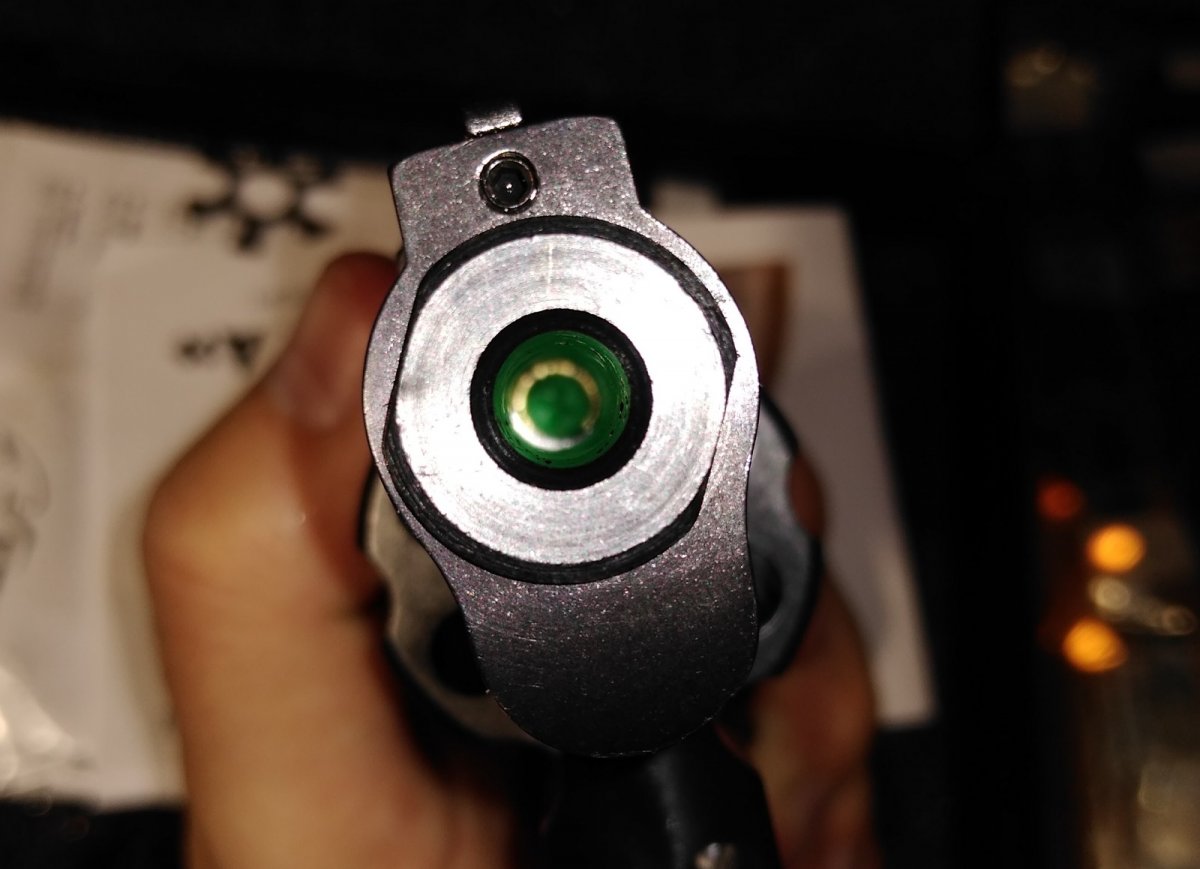

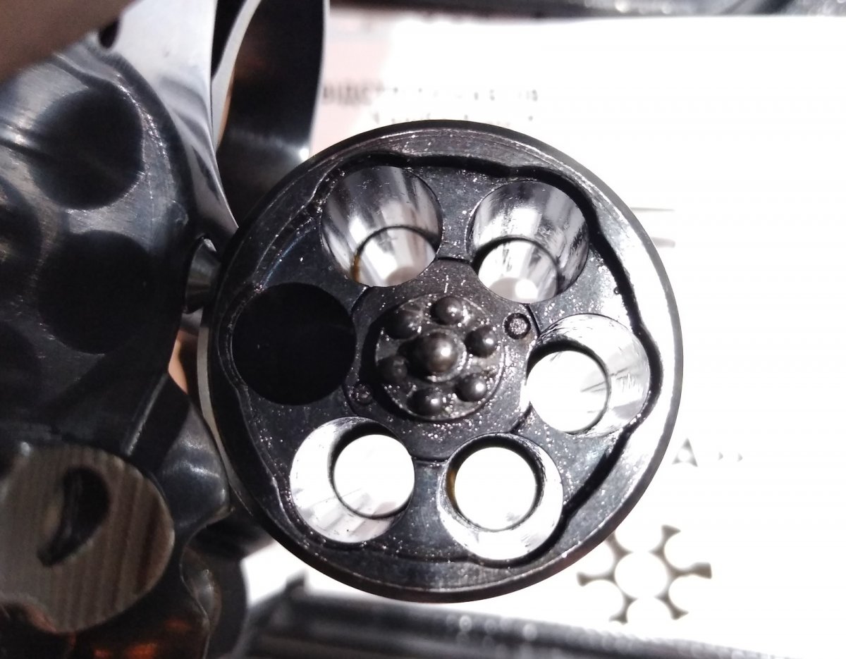

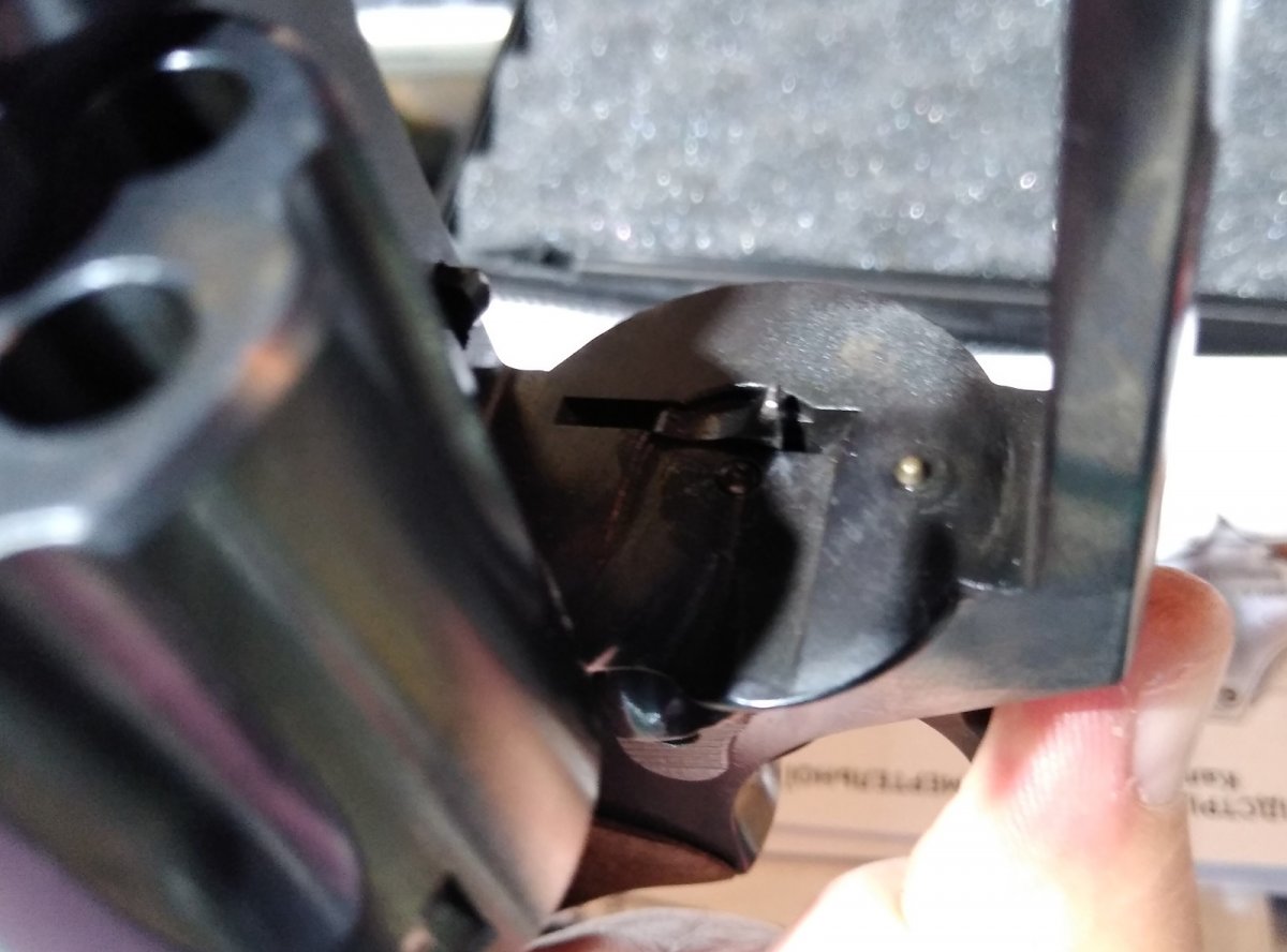

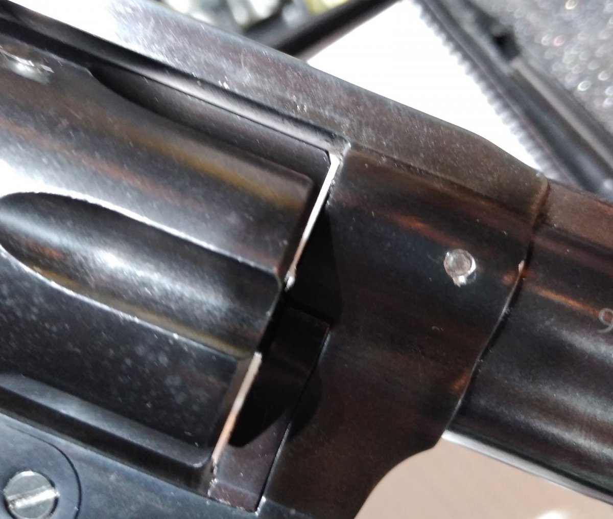

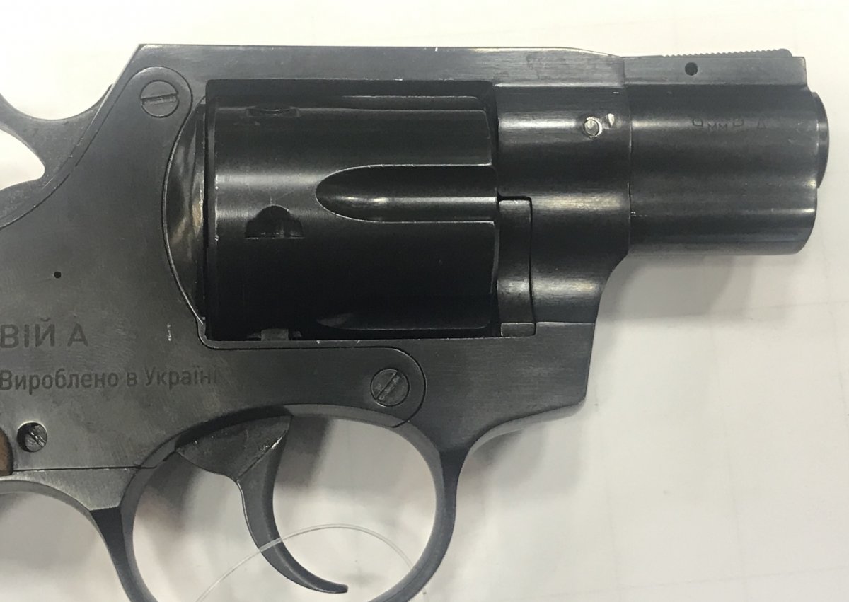

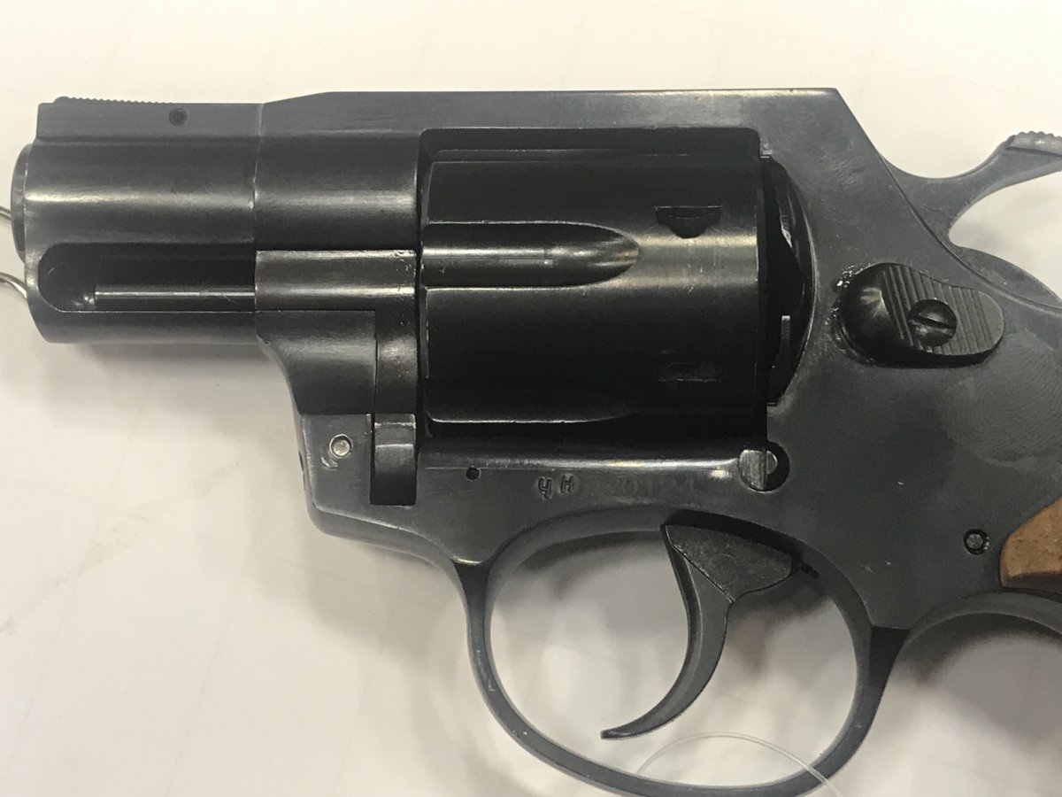

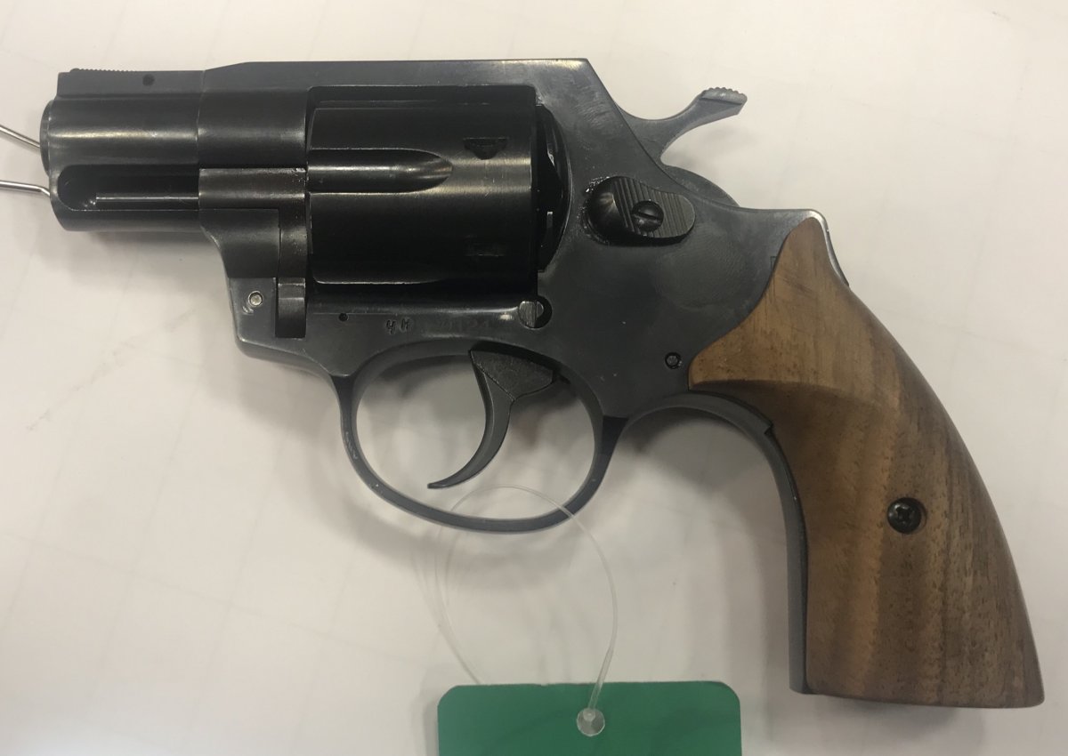

    Немного живых фото.
    00B2CCF1-790E-4F8D-B318-298DBDEB6CED.jpeg 0B3799B9-D00E-4924-BB04-A872AEE80DB0.jpeg F06539C4-080B-4658-95C4-24030CAEC9E8.jpeg CD161E31-6FE9-448F-BE2D-CBAB6FEB1B5E.jpeg F68A5B3E-9389-4863-B66A-27A39F60C2BF.jpeg E388B728-DEB1-40CE-B893-3BDD7343E070.jpeg
    Извините если нету нужных ракурсов.
    В руках подержал и повертел, мне понравился.
    Тяжелый, добротный, в руке лежит приятно, спуск самовзводом довольно мягкий.
    Ствол полностью гладкий и ровный, заштифтован.
    Барабан имеет сужение перед входом в ствол. Стенки барабана довольно толстые.
    В сравнении с Сафари-820, небо и земля конечно. Я про качество сборки, подгонки и в целом впечатлений от устройства.

  3. Kuklinski
    Kuklinski Gefreiter
    36
    UA

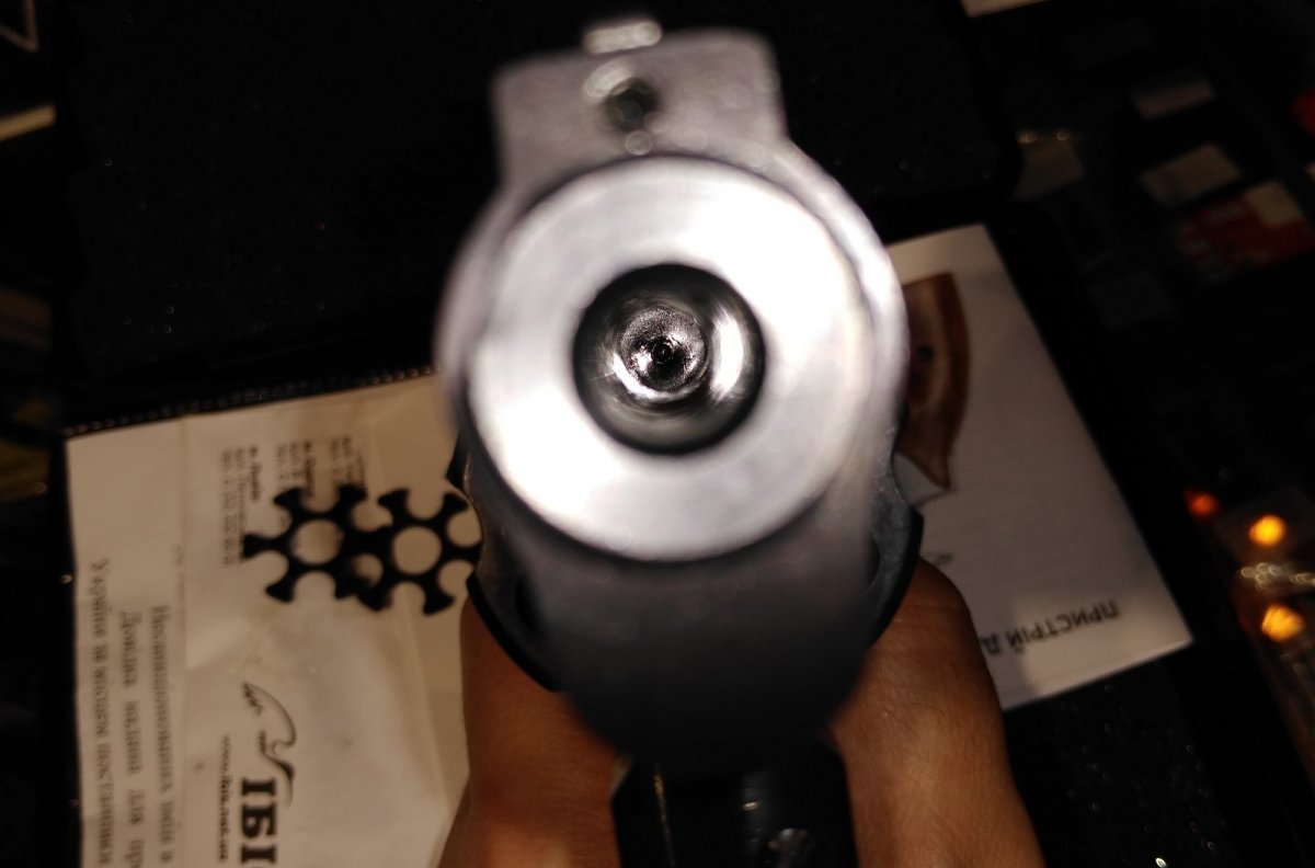

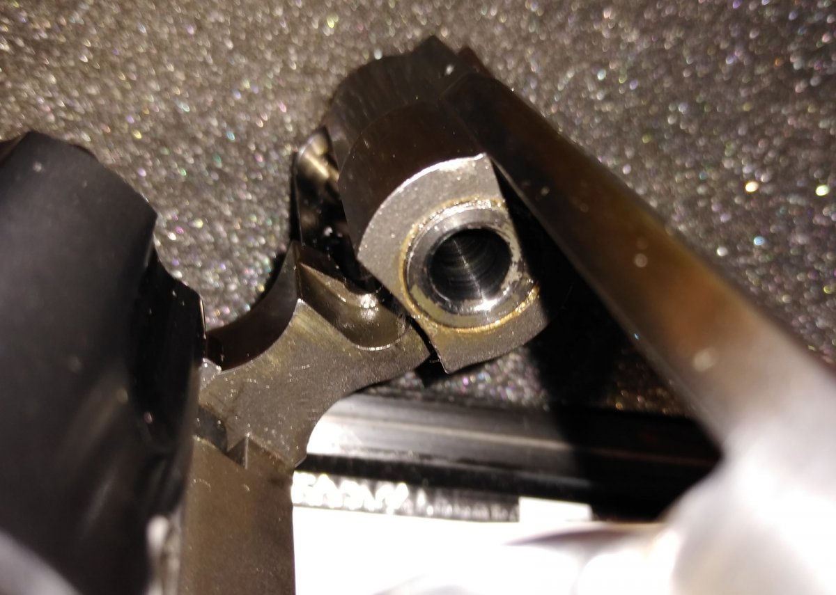

    Супер! Большое Вам спасибо! А на счет несоосности не смотрели? Переход барабан - ствол?
    50_Reichsmark, Rising, akms1974 та ще 1-му подобається це.

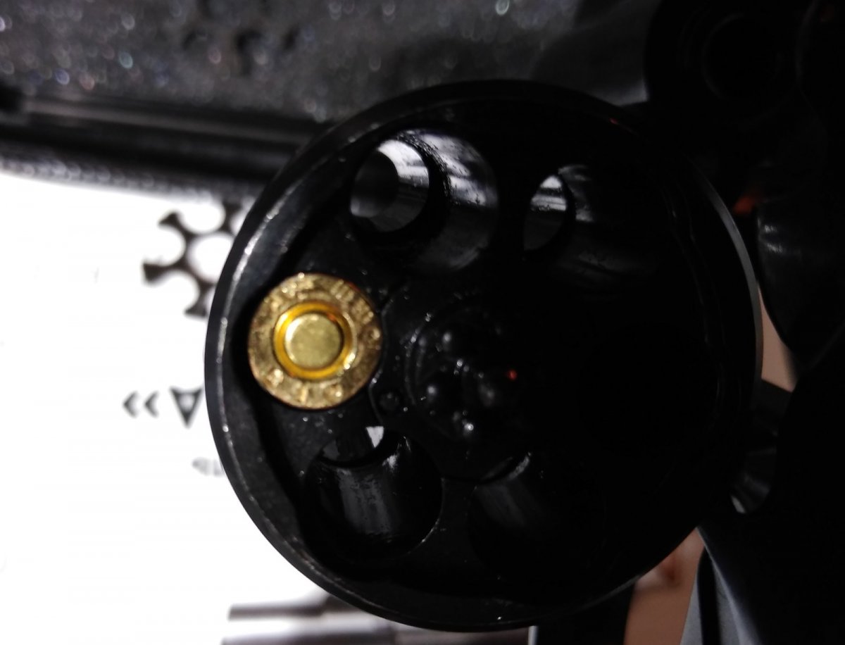

  4. Crowned Clown
    Crowned Clown Stabsfeldwebel
    667
    Да, забыл это уточнить. Все соосно, насколько мог судить невооружённым глазом. Вот только это фото не сделал :(
    Мне и так сделали большое одолжение, что впустили в полноценно неработающий магазин. Поэтому смотрел и фоткал быстро ;)

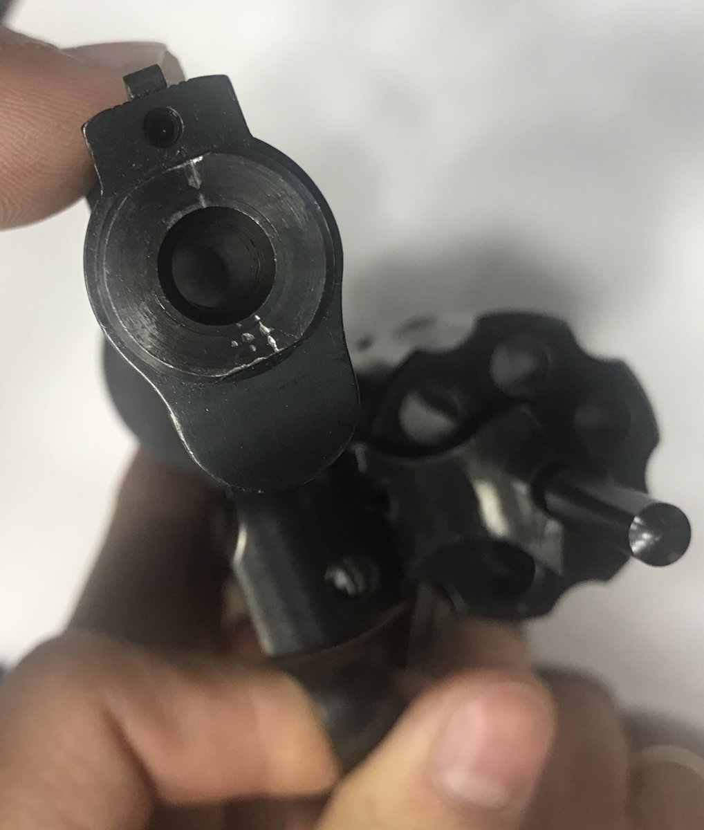

  5. F_R_A_G
    F_R_A_G Hauptmann
    2.313
    UA
    Не может там быть соосно. По фото
    https://reibert.info/attachments/f68a5b3e-9389-4863-b66a-27a39f60c2bf-jpeg.16389121/
    Четко видно эксентричность.
    При стрельбе резинкой оно ни на что не повлияет, такая эксцентричность даст ступеньку не больше, чем та же завальцовка у гильзы.

  12. F_R_A_G
    F_R_A_G Hauptmann
    2.313
    UA
    Имхо, не нужно заморачиваться.
    Тут несоосность будет дважды - при выходе из гильзы по этой ступеньке и второй раз - при входе в ствол. Камора и ствол соосны наверняка, как и отверстие ударника. Несоосно скорее всего только отверстие от каморы до среза барабана. Так технологичнее всего делать.
    Но это компенсируется конусным пульным входом ствола.
    В обычных боевых револьверах с настрелом происходит неправильное позиционирование камор относительно ствола настолько, что с пули начинает срезать полукольца свинца. И ничего, только свинцом начинает подклинивать барабан и падает кучность. А тут ластик.
    Переживать вообще не о чем.

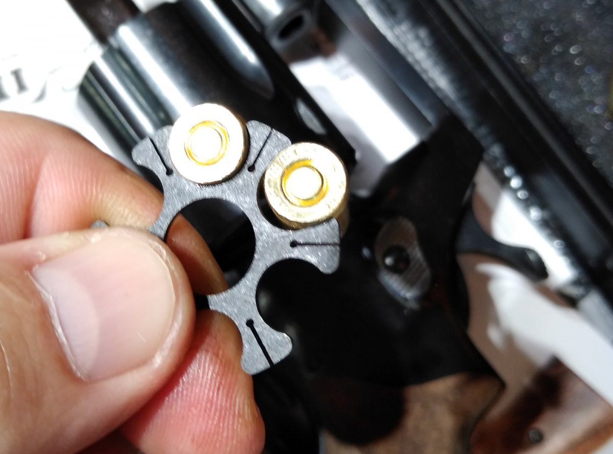

    Посмотрев видео по этому револьверу, можно сказать, что есть один момент, который в нем сделан не правильно. И это не эксцентричный канал в барабане. Это то, что каморы сделаны слишком глубокими и револьвер не стреляет без мунклипов. Кто-то может сказать, что так и надо, револьвер же под пистолетный патрон. Нет, так не надо. Камора барабана ничем принципиально от патронника в стволе пистолета не отличается. И позиционирование патрона должно идти по тому же принципу - о передний торец гильзы.
    На это есть несколько причин.
    Клипы в револьверах под пистолетный патрон нужны вовсе не для того, чтобы можно было стрелять пистолетными патронами. Нет. Они нужны для того, чтобы можно было извлечь стреляные гильзы с помощью экстрактора. Клипы - очень ненадежная вещь. Даже легкая деформация клипа приведет к невозможности закрыть барабан или невозможности произвести выстрел самовзводом, повышенному износу механизмов револьвера. Чтобы клип был более надежен, крайне желательно, помимо исполнения его из прочной и пружинной стали, чтобы он садился в барабан с зазорами, компенсирующими его легкую деформацию. Если же клип играет роль позиционирующей детали, то с этим все гораздо сложнее. И над клипами придется трястись, беречь их как зеницу ока, не носить снаряженными. Иначе это будет глюкодром, а не револьвер.
    jimmy_tudeski, VOVA32, Tor-S та 7 іншим подобається це.

    Я не совсем об этом. Данный револьвер не просто использует мунклипы для удобства экстракции гильз. В данном револьвере выстрел пистолетным 9 ПА без мунклипа в принципе невозможен. Именно по мунклипу происходит позиционирование патрона. А это не есть хорошо - добавляет капризности конструкции.

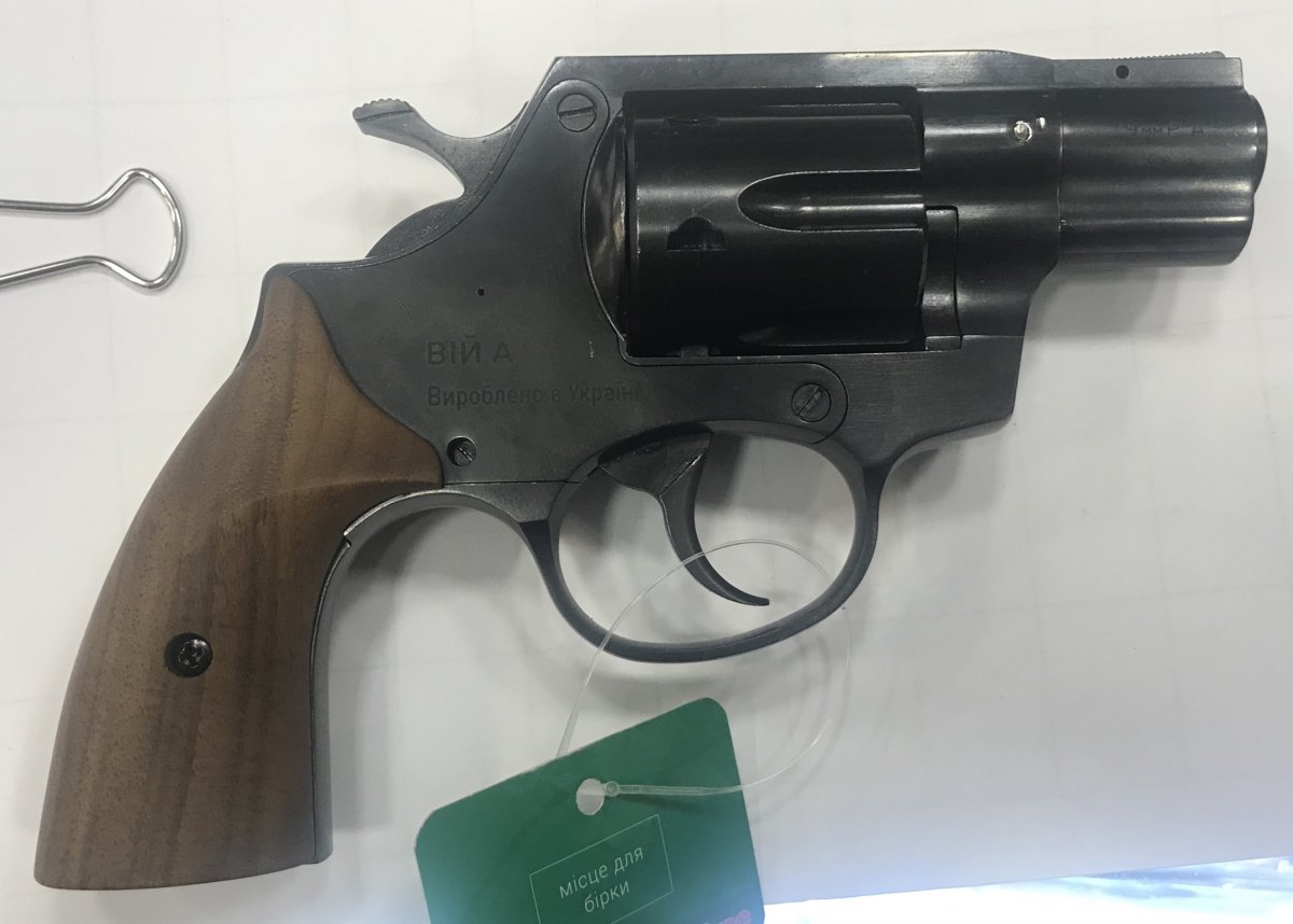

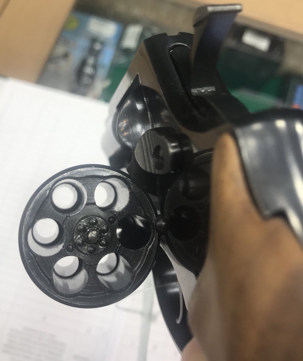

    Не за что. Попал этот револьвер ко мне в руки. Вечером, как приеду домой, сделаю небольшой обзор.

    И я добавлю. Был, смотрел. Несоосность присутствует два раза : из каморы в сужение и из сужения в ствол. Это кримтребование, которое производитель обязан был выполнить. Но оно минимально и для работы с резиновым метательным снарядом не критично.
    Но фото результат работы по балистическому пластилина на минимальной разрешенной дистанции 3,5 метра шариками 1,5 и 2,0. Экстракция на 1,5 идеальная без усилий, на 2,0 чуток пришлось пальцем надавить, гильзы чуть подуло, но не критично. Удивил мягкий спуск самовзводом и приятный контролируемый предвзвод. Немного испугал шар огня - это короткий ствол, результат испуга - отрыв на мишени с 2,0 )
    Вердикт - аппарат приятный и достойный, а также всеядный из коробки !

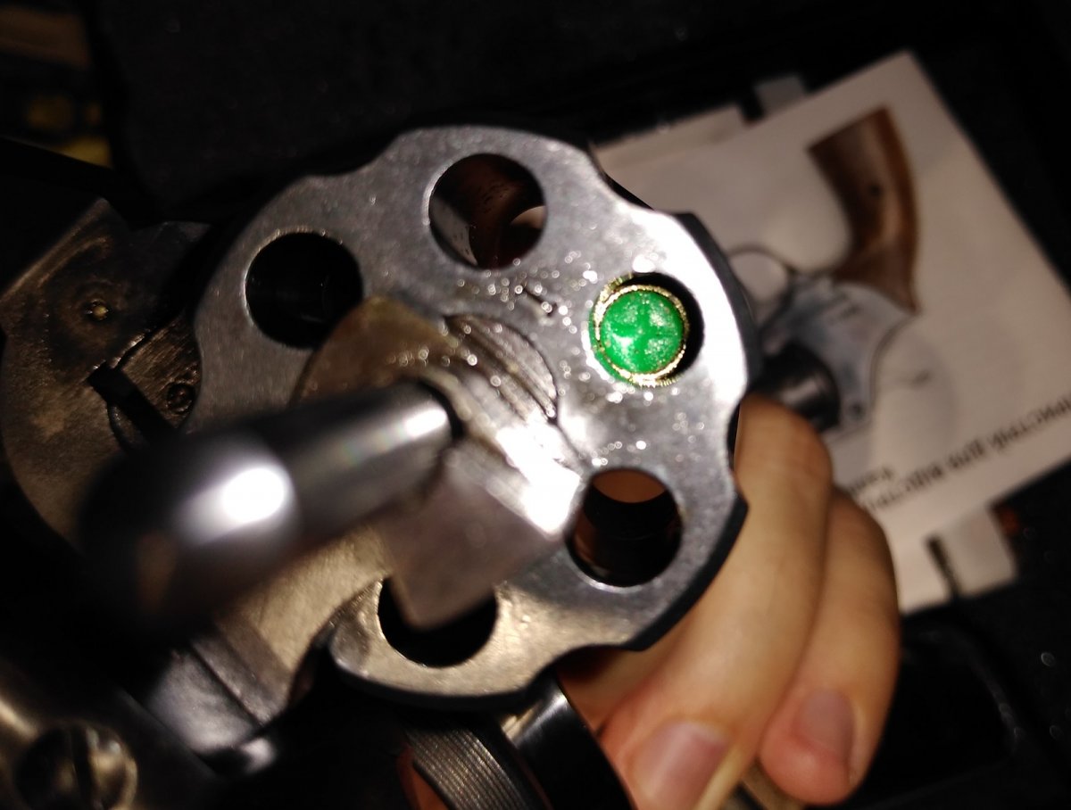

  26. F_R_A_G
    F_R_A_G Hauptmann
    2.313
    UA

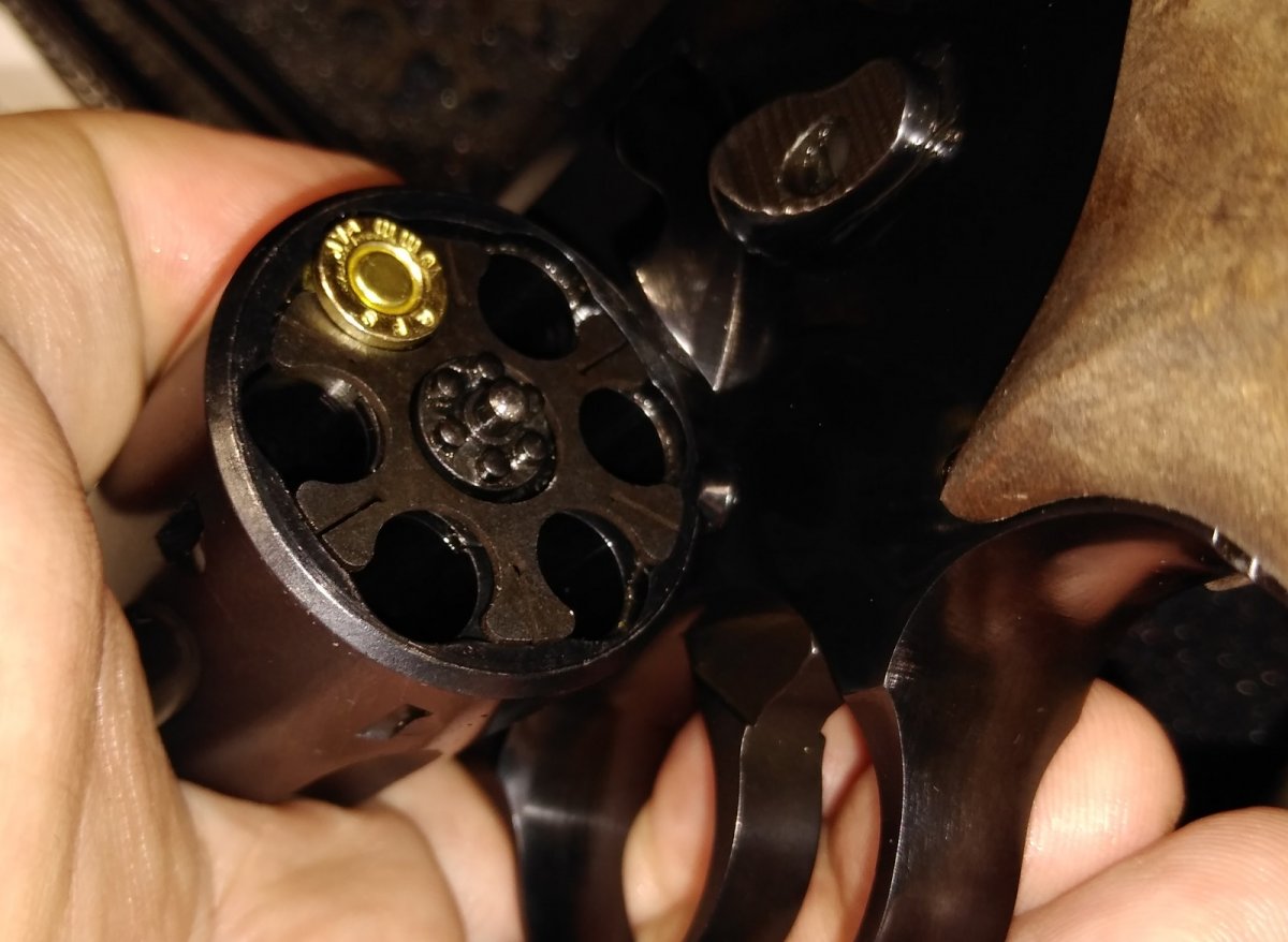

    В общем, по несоосности - все так и есть, как предполагалось. Ствол, камора, канал ударника - соосны, не соосен только канал между каморой и передним срезом барабана. Величина несоосности меньше, чем край закатки гильзы. Ни на что не повлияет при стрельбе резиновым шаром от слова совсем.
    Пульный вход ствола очень пологим конусом, входной диаметр на пару мм больше выходного отверстия в барабане. Не очень хорошо, мог бы быть поменьше. Но меньше никак, несоосность диктует. Однако и плохим его не назвать - конус настолько пологий, насколько это вообще возможно.
    Качество обработки конуса, ствола, камор весьма высоко. Вообще, качество мехобработки отличное. Везде, кроме мест, куда влезли шаловливые ручки "видчизняного выробника" - вот там все криво, косо и прямо таки кичливо неряшливо (штифтование оси крана, ствола, замятия, такое ощущение, что от тисков, на лыске ствола).
    Рамка - стальное литье, с последующей обработкой на металлорежущем оборудовании и шлифовкой.
    Если сравнивать с предшественником вием-таурусом - таурус, по сравнению с этим чехом выглядит китайской подделкой. У меня было 3 револьвера тауруса, если что. И я с легким сердцем могу сказать, что таурус выбирать очень легко - видишь надпись таурус - сразу н@кyй. :D
    Спуск хороший, что дабл, что сингл экшн. Отличная собачка, хороший механизм храповика. Люфт барабана в закрытом (взведенном) состоянии - присутствует, но минимальный. Нормально.

    Зазор. Зазор между барабаном и стволом просто дикий. На глаз -0.8-1 мм. Для сравнения, у боевых револьверов он колеблется от 0.07 до 0.15 мм. Меньше будет глючить при тепловом расширении, больше - прорыв газов чрезмерен. Тут практически на порядок больше. Надеюсь, это лишь у данного конкретного образца.
    Клипы. Клипы не очень. Слишком свободное посадочное место под закраину и слишком маленькая прорезь, компенсирующая расширение. Как следствие - часть патронов просто свободно выпадают из клипа, а часть невозможно в него вставить. Совсем.
    При попытке зарядить только один патрон - клип норовит перекоситься и мешает закрытию барабана. Револьвер не для русской рулетки :)
    Ну и, повторюсь, неправильно это, позиционировать патрон по клипу. Надеюсь, это исправят в следующей партии.
    Мое мнение, если эти две вещи - зазор между срезом ствола и барабаном и клипы исправить - это будет лучший револьвер, который доступен на рынке резинострелов Украины, однозначно.
