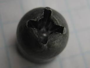

    Я таким заниматься не буду.
    Цифра 20 мм сухой сосновой доски взялась не с потолка - этот стандарт использует армия США - они считают если пуля осколок или другой поражающий элемент - может пробить доску 20 мм - то в нем достаточно энергии для поражения человека. Я больше за Дж не гонюсь и цифр нет - 50Дж это примерно.
    Теперь я хочу чтобы пуля 95 грейн 6,9 грамм тупоносая круглоголовая длиной 11 мм -
    влезла в сосновую доску на свою длину - то есть на 11 мм. После этого тесты на мокром песке, (возможно) на 6 литровых баклажках с водой и по мясу.
    Эта же пуля кроме того что подходит для 9x19 9x21 - она же подойдет для 9x18 ПМ Макаров.
    То есть это будет универсальное решение сразу для трех калибров 9x18 9x19 9x21.

    Предварительные результаты тестов пули 95 грейн 6,9 грамм навеска 0,10 СП-Спорт скорость 115м/с энергия 46 Дж пуля нормально стабилизировалась можно стрелять с глушителем. По пробитию досок - информация будет позже.

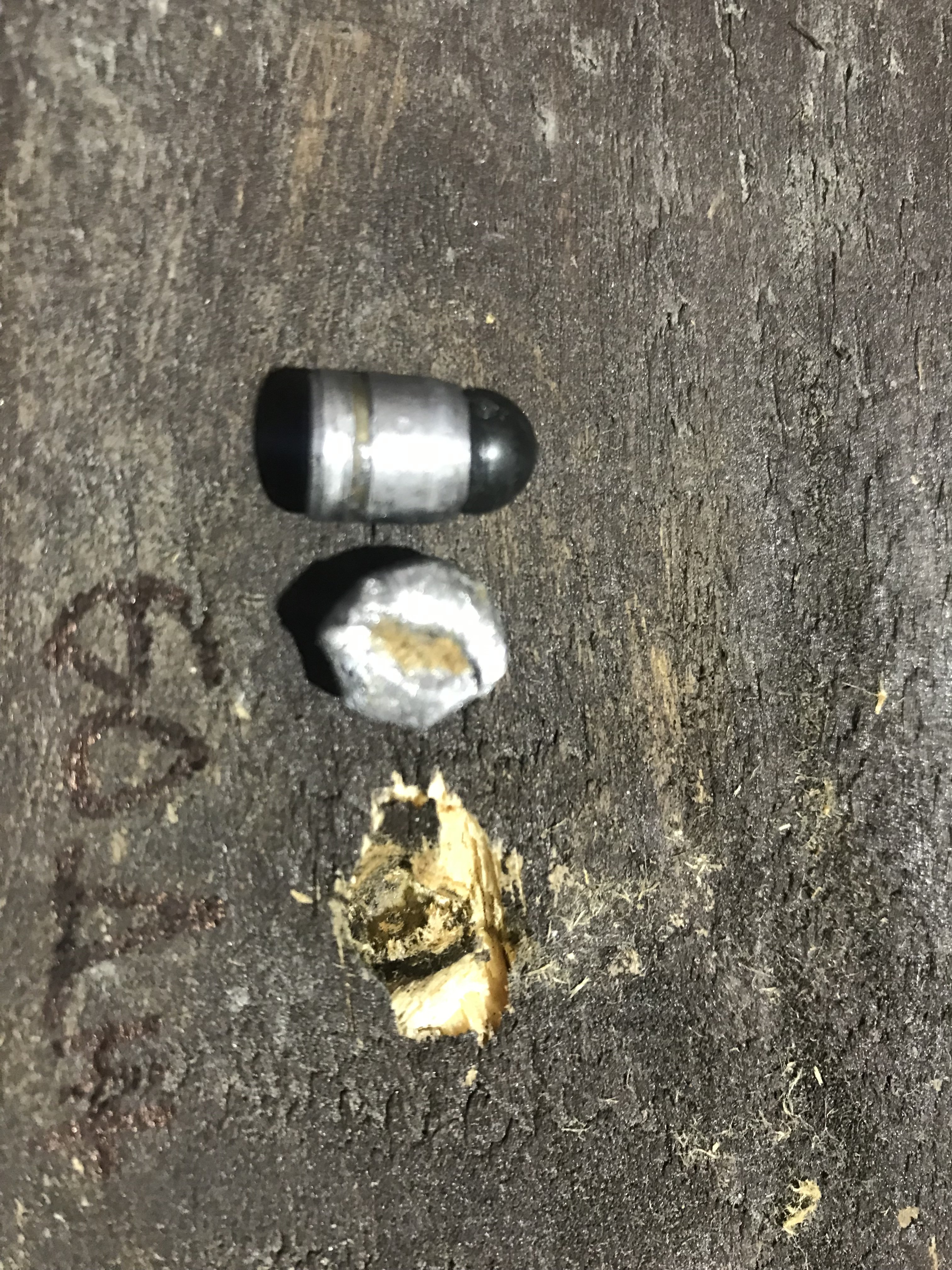

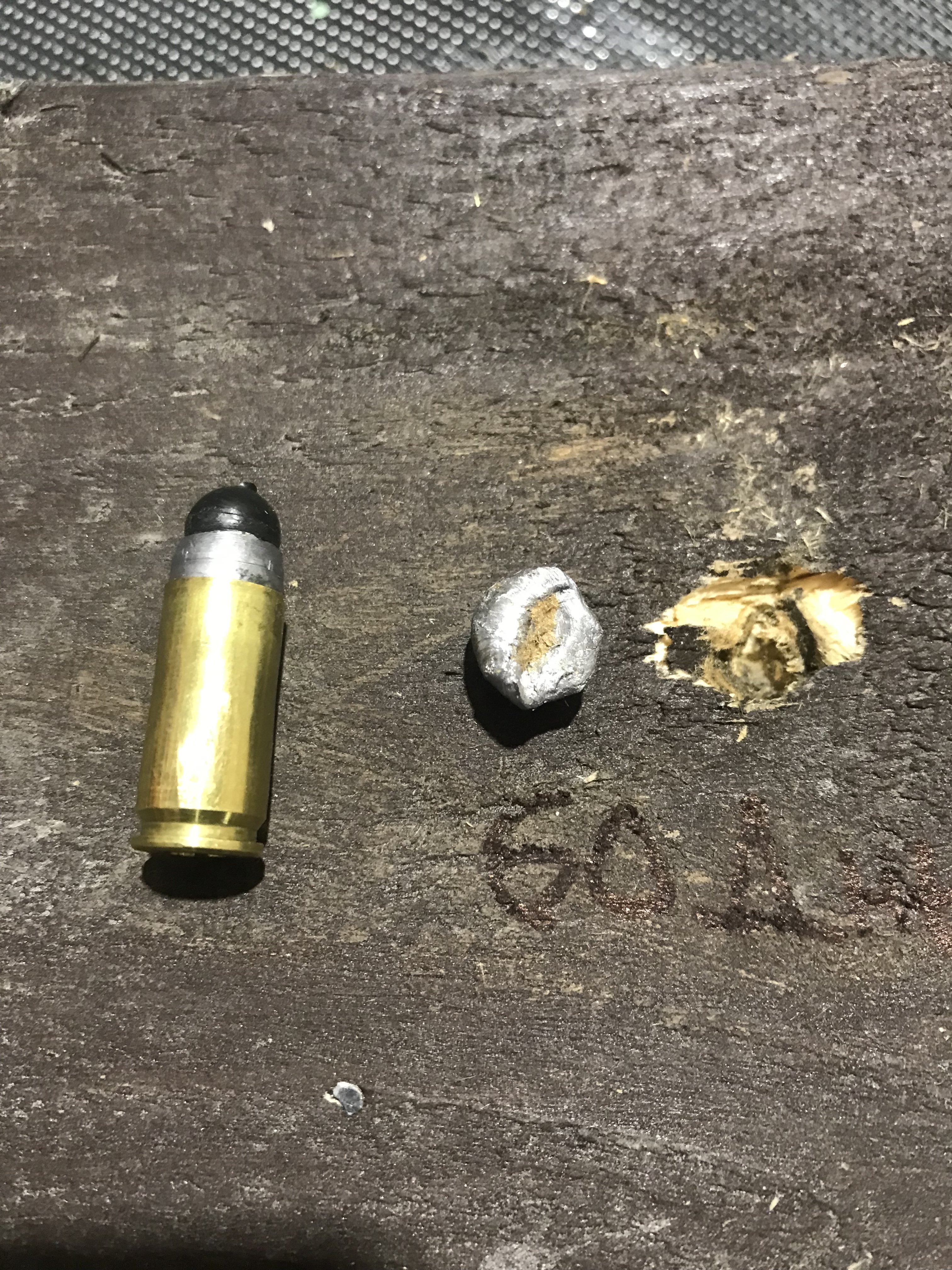

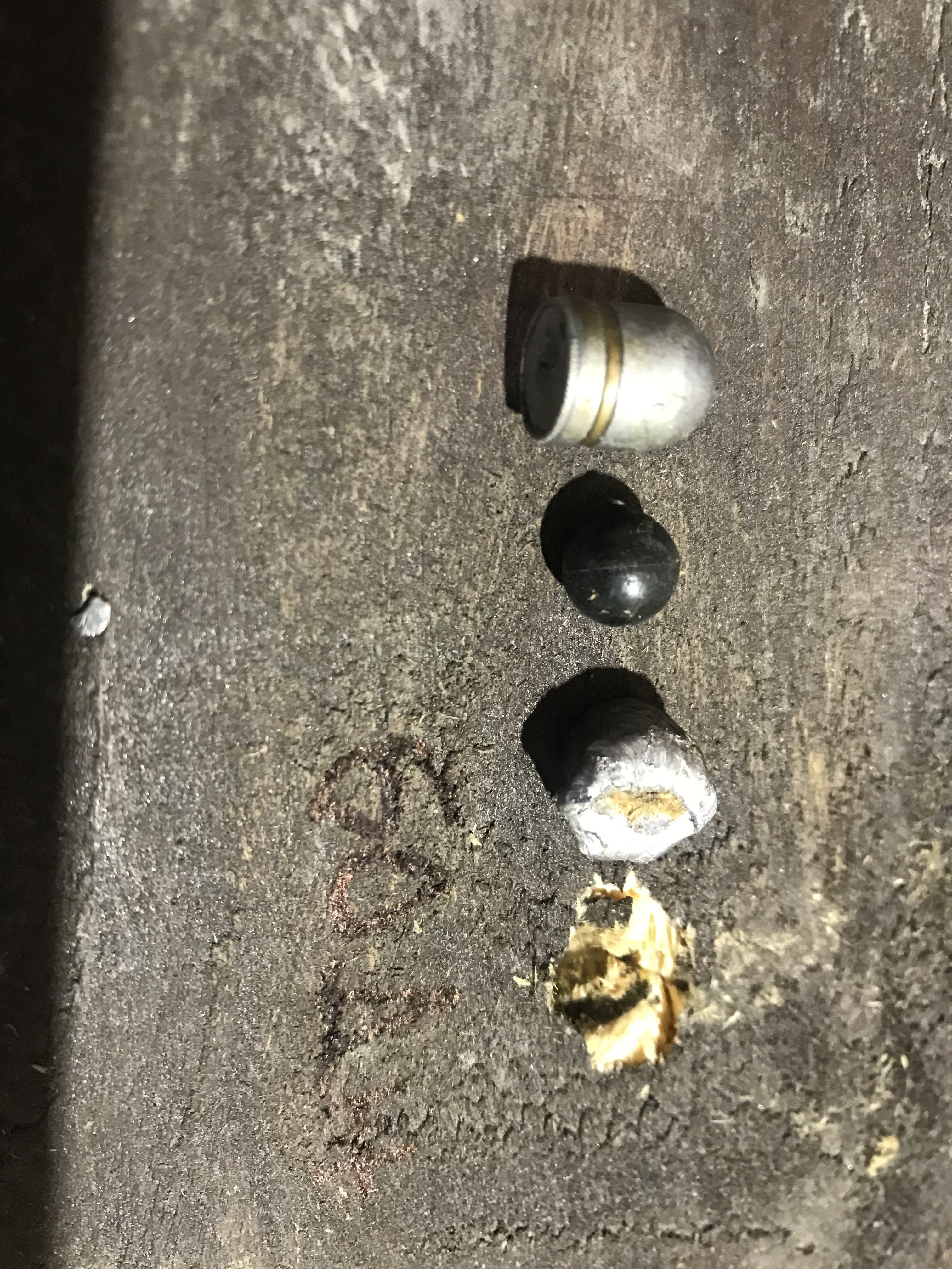

    DD99179E-B1A2-483D-9561-0F15E4F4FD2D.jpeg 502B57E0-CE47-4EA9-BF35-1B15DB156979.jpeg 729EC785-6FF2-468B-ADF2-21C9425578EA.jpeg 70F12586-7AC8-477B-A44B-E7B27DC0B7FF.jpeg 292D2399-D87F-4C2E-BC06-0110960BED2F.jpeg Вирішив попробувати як воно може бути використано як травматичний набій. Перші три фото моя ідея з резиновим амортизатором ф 8 мм.Потужність близько 50-60 дж ,куля 6,8 грм. Далі звичайна свинцева куля. Цифри на бруску. Добре ,чі погано то вже кожному на свою думку. З пов.
    akms1974, LST, berger2000 та ще 1-му подобається це.

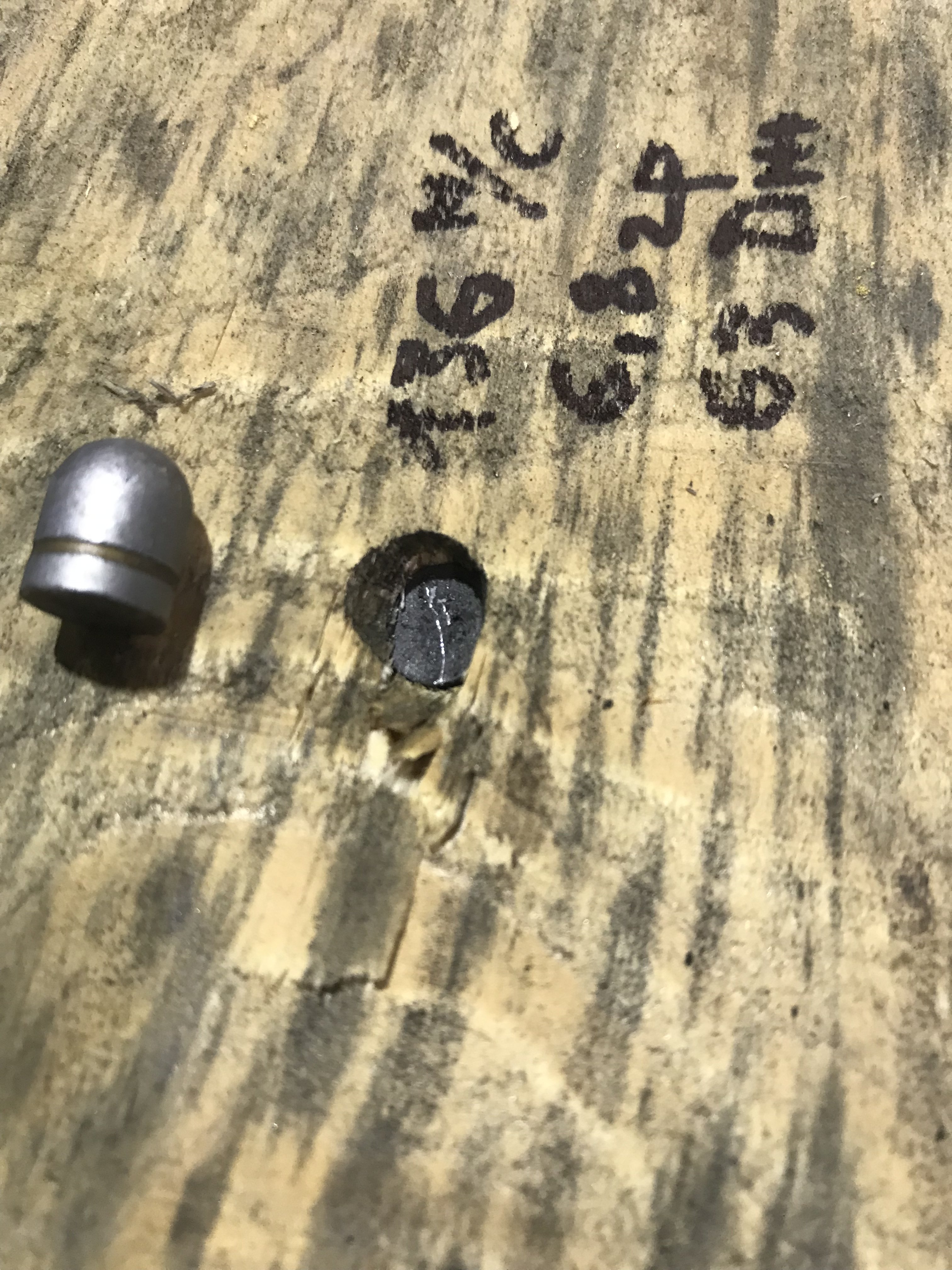

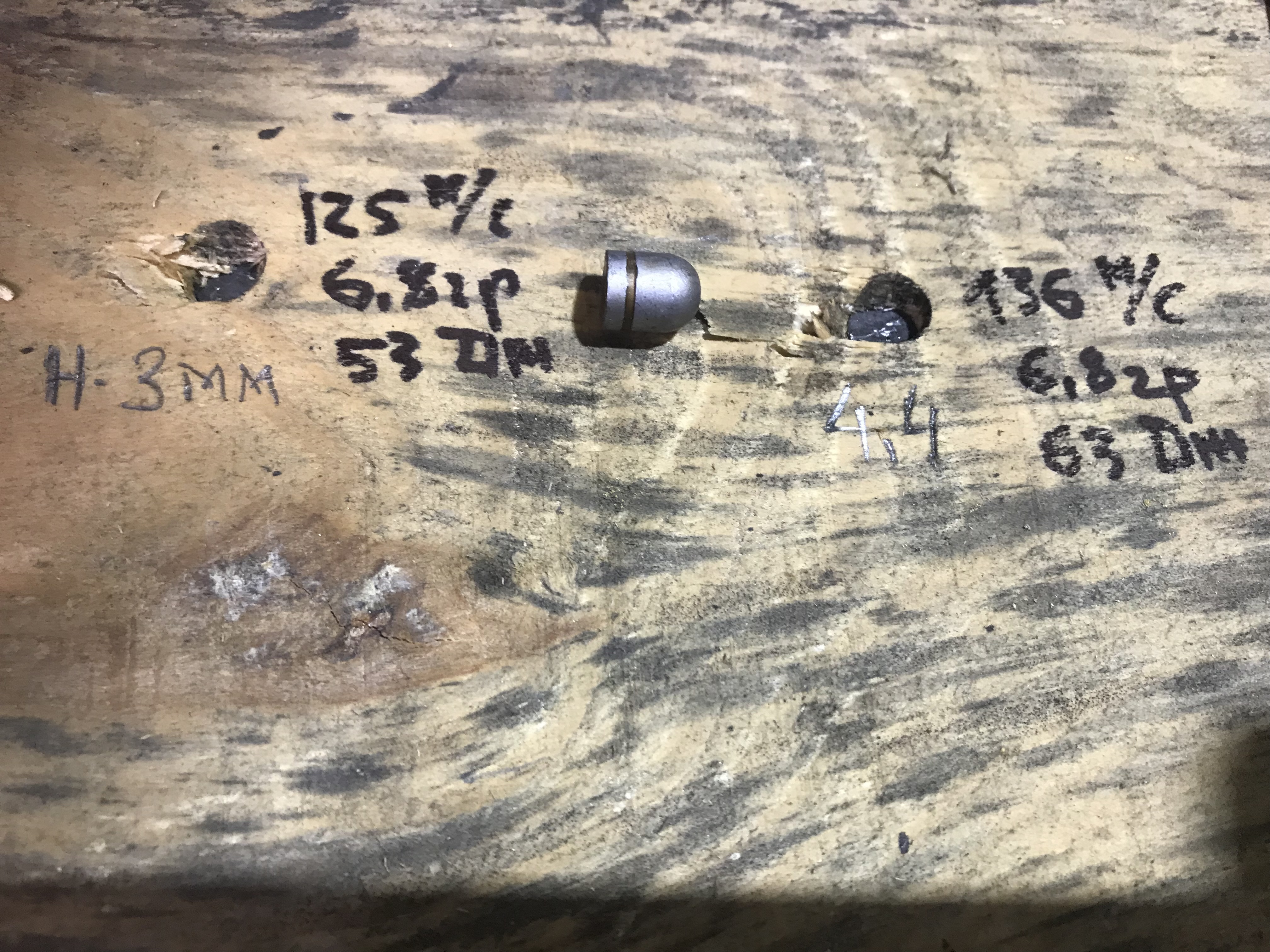

    Отличные тесты и годные результаты!!! Спасибо Вам огромное за проведенные тесты.
    И так пуля свинцовая 95 грейн 6,8 грамм имеем:
    1. скорость 125м/с 53Дж пробитие 13 мм сосны
    2. скорость 136м/с 63Дж пробитие 14,4 мм сосны
    И так пуля свинцовая 95 грейн 6,8 грамм + высверленно отверстие диаметром 7 мм и в него утрамбован резиновый шар диаметром 8 мм имеем:
    скорость ?м/с 60Дж пробитие 5 мм сосны
    Все эти варианты пробили МЕНЬШЕ 20 мм сосновой доски - то есть годные к использованию.
    Есть мнение что пуля эта травматическая в калибрах 9x18 9x19 9x21 - никому не нужна и мы зря тратим время, силы и деньги. Просмотров в теме мизер - а комментариев - вообще единицы. Такая ситуация плохо мотивирует проводить дальше эти работы.

    Собственно у меня же нет лицензии МВД чтобы производить на продажу готовые патроны - поэтому никакой массовой навязчивой рекламы и роликов для Ютуба не будет. Пули это самые обычные свинцовые из мягкого сплава - их может любой сам изготовить - свинец пулелейки в свободной продаже. То есть - по сути - это обычные пули - а вот уже сам патрон с малой навеской, низкой начальной скоростью пули и дульной энергией 50Дж - это сам патрон получился травматический. Я эту идею вынашивал несколько лет - изначально хотел на 12 калибре реализовать со свинцовой пулей 24 грамма - но на 12к есть готовые травматические патроны с резиновыми пулями и резиновой картечью. А вот для 9x18 9x19 9x21 нет в Украине в продаже готовых травматических патронов. Я так это и хотел сделать - свинцовая пуля на низкой скорости - именно так. И это получилось.

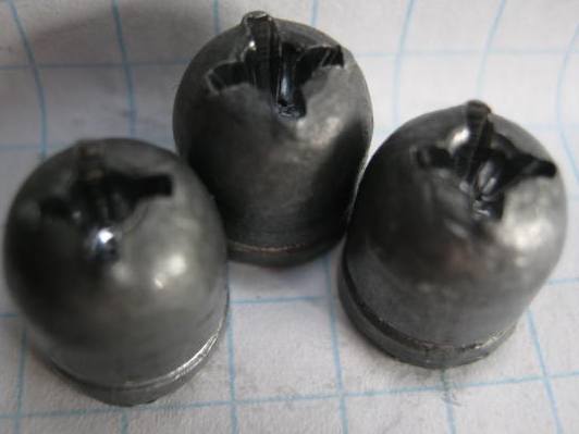

    Под готовое решение все же пуля нужна экспансивная вот такая 95 грейн 6,8 грамм
    9x18-expansive-1.JPG 9x18-expansive-2.JPG 9x18-expansive-3.JPG 9x18-expansive-4.JPG 9x18-expansive-5.JPG 9x18-expansive-6.JPG 9x18-expansive-8.JPG 9x18-expansive-9.JPG
    на скорости 115м/с будет 45Дж и еще меньше глубина пробития - возможно 10 мм или около того.
    Тема эта сделана не для того чтобы заработать. Я хотел получить готовое решение из легко доступных к покупке компонентов - чтобы любой желающий по моему рецепту смог купить пули и собрать годный травматический патрон для собственного частного использования. Чтобы при необходимости нарезной карабин 9x21 или пистолет 9x18 9x19 9x17 - могли работать как травматический пистолет. Для специальных задач и использования в особых случаях.
    Обычно усиленная резина это 100Дж как минимум - а чаще от 150Дж.
