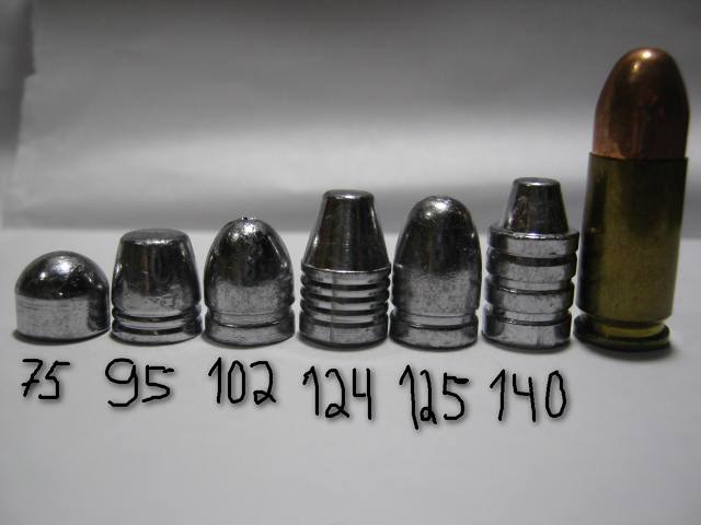

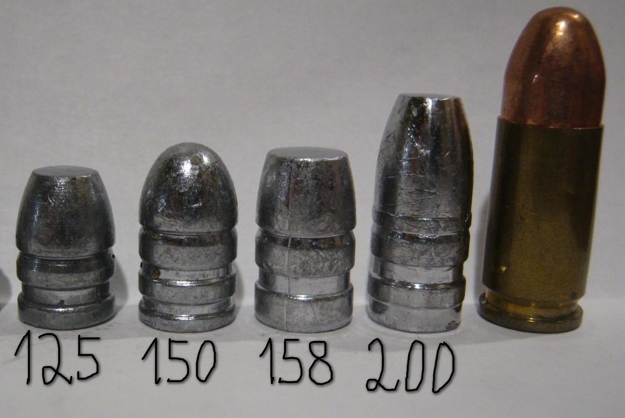

    Пуля 200 грейн на навеске 0,12 грамм (навеску подняли с 0,10 до 0,12 чтобы получить стабильный перезаряд) внедрилась в сосновый 50 мм брус на глубину 35 мм. При снижении навески до 0,10 не стабильный перезаряд имеем. При снижении навески ниже 0,10 - она уже не стабилизируется - прилетает в мишень боком - что ОЧЕНЬ ПЛОХО так как нельзя использовать вместе с глушителем - она в нем развернется и его разрушит - и опять же если она прилетает боком - это снижает точность-кучность. И так как 100Дж это МНОГО так как при требуемом пробитии менее 20 мм - фактически имеем 35 мм - вариантов как снижать вес пули я не вижу.
    То что Вы предлагаете 200 грейн на 85м/с - это пуля прилетает в мишень боком-утюгом и НЕХИЛО повышается шансы что она при выстреле застрянет в стволе - опасно делать слишком низкие навески пороха - небольшое изменение температуры окружающего воздуха - напрмер тестили при +25 - а прменять будем при +5 - и скорость просела с 85 до 70 - и пуля застряла в стволе.
    По травматическому патрону калибра 9PA например тяжелый резиновый шар 2 грамма со скоростью 550м/с выдает 300Дж.
    Разница при работе по мясу между тяжелой свинцовой пулей и легким резиновым шариком в том что чем легче снаряд теб быстрее он теряет скорость при переходе из воздушной среды в твердую. Поэтому например патрон сертификат 9PA магкий шарик 0,6 грамм скорость 400м/с энергия 48Дж - пр попадании в мясо очень быстро тормозится и вместо пробития имеем синяк.
    Свинцовая пуля та что например пробивает 15 мм сосновой доски - на эти же 15 мм внедрится в ткани человека пробив перед єтим джинсовую ткань. Она сможет поламать ребро если в него попадет. Но сделать проникающее ранение грудной клетки она не сможет.
    Чтобы так получилось что и джинсовая ткань целая и кожа под ней целая и только ушиб мягких тканей случился - то это наверное 20Дж мощности и это не вызовет ни болевого шока и не остановит нападающего.
    То есть - какая-то травма кожи подкожного жира и мышц - она должна быть - иначе это не эффективно.
    Впрочем - я уже говорил - могу любому желающему прислать пуль и он сможет их тестить так как считает нужным. Пули есть 75 95 102 125 150 158 200 грейн

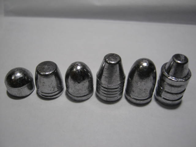

    Вот эта пуля 95 грейн 6,9 грамм:
    364-95-grein.jpg 9x18-95.jpg 9x18-95-124-130-grein-1a.jpg 9x18-95-124-130-grein-3.JPG 9x18-95-124-130-grein-4.JPG
    А вот она же в экспансивном исплнении и как ее размотало на скорости 330м/с:
    А вот ОСТРОНОСЫЕ варианты с более глубоким пробитием 102 и 125 грейн:
    А вот мои 125 150 158 200 грейн:
    Так как энергию снижаем со 100Дждо 50Дж - я смысла рассматривать пули тяжелее 100 грейн не вижу смысла. И чем уороче по длине пуля - тем больше шансов что она пройдя по нарезам с низкой скоростью сможем стабилизироваться.
    Есть еще правда еще более легкая пуля 75 грейн 5 грамм она еще более тупоносая чем 95 грейн:
    И на ней можно получить эти 50Дж на скорости 142м/с - но с ней вроде как бывают проблемы с утыканиями при подаче на карабинах под 9x21 поэтому ее не буду пробовать. На пистолетах под 9x19 она работает норм и разгоняется до 400м/с и в экспансивном варианте ее разматывает изумительно:
