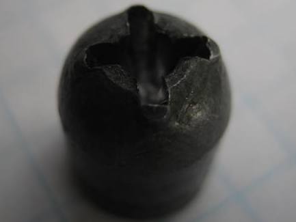

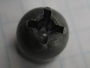

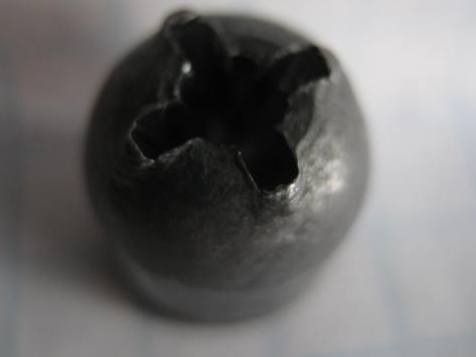

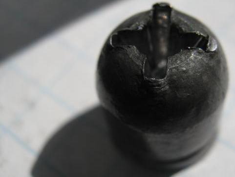

  24. berger2000
    berger2000 Oberleutnant
    3.511
    Если мы снимаем требование по перезаряду - у нас открываются огромные возможности и по мощности патрона и по весу пуль.
    Например вот такая пуля 95 грейн 6,9 грамм на скорости 120м/с выдаст 50Дж и из-за формы и короткой длины скорее всего сможет нормально стабилизироваться. А тупой нос снизит пробитие.
    И к тому же есть ее экспансивная версия.
    9x18-expansive-1.JPG 9x18-expansive-2.JPG 9x18-expansive-3.JPG 9x18-expansive-4.JPG 9x18-expansive-5.JPG 9x18-expansive-6.JPG 9x18-expansive-8.JPG 9x18-expansive-9.JPG
