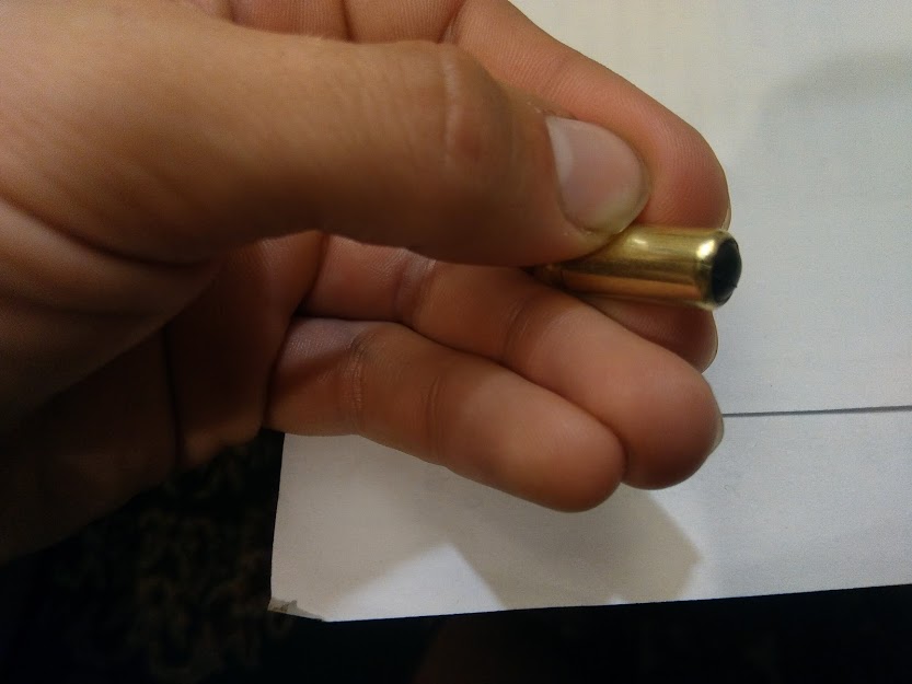

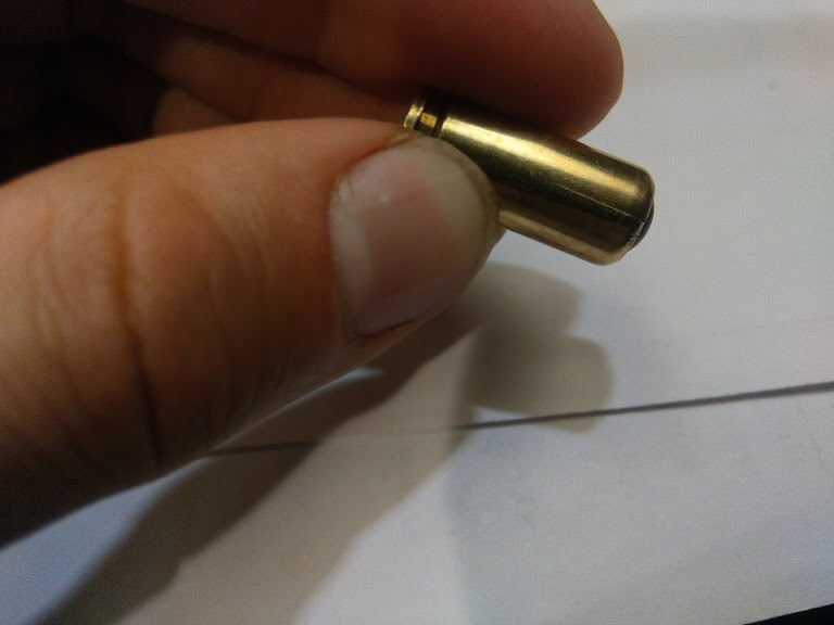

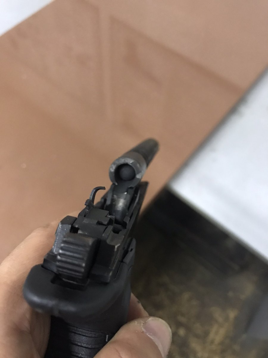

    Добрый день. Вчера на тренировке произошла неприятная ситуация с патронами рысь.
    Так называемый "пистон". Вместо выстрела легкий хлопок. Инструктор, говорит сразу на разборку оружия.
    Разбираем, в стволе застрял резиновый шарик. Фото прилагаю. Если проигнорировать и произвести еще один выстрел, можно получить разрыв ствола.
    Как сказал инструктор, такое бывает при неправильной навеске в патроне.
    Вопрос всем, кто использует патроны Рысь, было ли такое и каковы причины? Так же будет здорово услышать мнение продавца.
    Ситуация повторилась два раза из 100 выстрелов. (2 пачки, 1 раз на пачку). стрельба из ПМР(переделка с боевого, пружина поменяна).
    Хорошо, что на тренировке.)

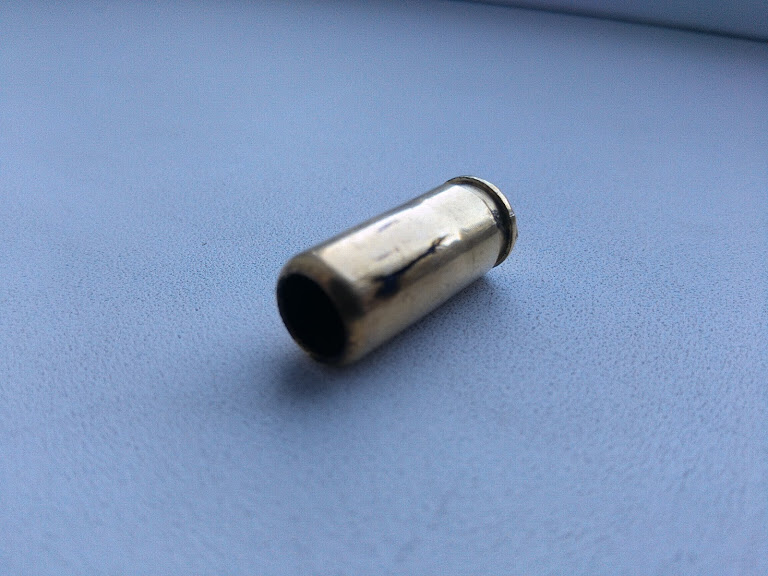

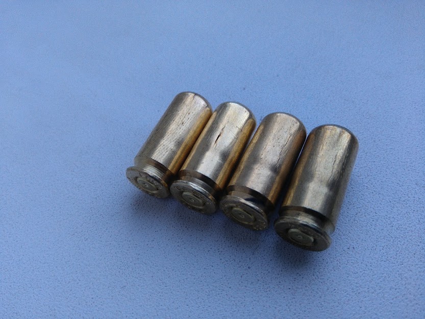

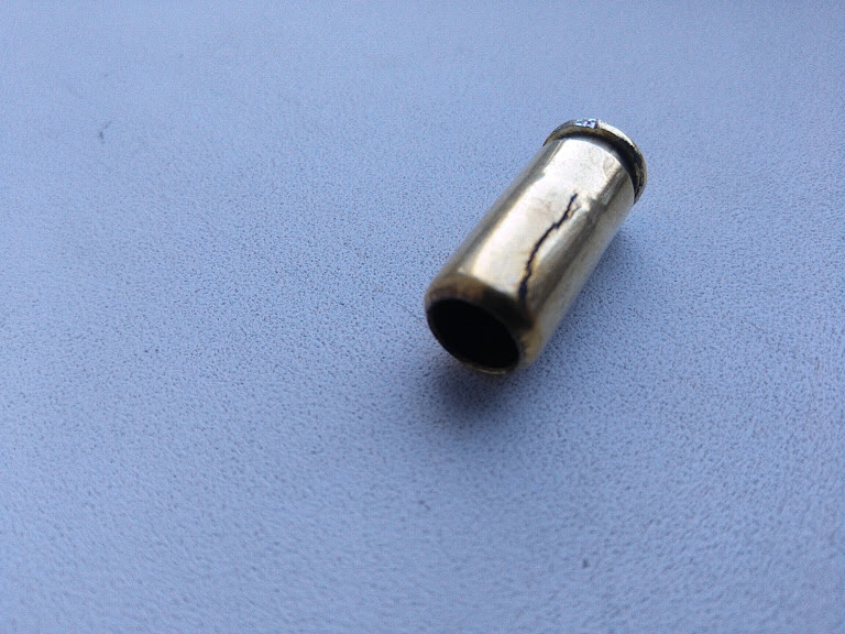

    Відстріляв пачку "Рисі", партія 00003 від 17.08.2020. З 50ти набоїв двічі розрив гільзи з не викидом її з патронника. Довелося витягати пласкогубцями. Ще кілька штук розірвало, але автоматика відпрацювала штатно. Оглянув нові набої в пачках - де-не-де трапляються гільзи з тріщинами...
    IMG_20200912_170157.jpg IMG_20200912_170235.jpg IMG_20200912_170338.jpg IMG_20200927_185328.jpg IMG_20200927_185415.jpg
    Спецзасіб Форт-12Р, стоковий, пружина підсилена.

    В кожній пачці виявив по кілька набоїв з дефектами на гільзі (подібні як на фото в моєму пості вище). Завтра відстріляю і відпишусь.
