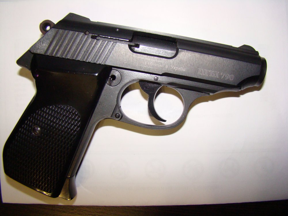

    Здраствуйте!
    Ось така в товариша проблема.Під час розборки відломалася скоба,що робити ХЗ.Клеїти?

    Ще й до всього загубилась частина відламаного вушка,тут вже і не склеїш.

    І ще після поломки не працює запобіжник,думаю це пов`язано.

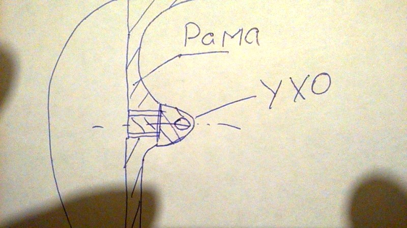

    Похожую поломку делал.
    Могу нарисовать эскиз на бумажке и отправить фото. Обычно никто не берется.

    Обрезаются старые уши по линии утоньшения, сверлятся отверстия, нерезается резьба М 2,5, точится заготовка уха.Вворачивается заготовка уха, предварительно размечается, черново обрабатывается. Обработанные уши обрабатываются по месту. Снимаются, делается финишная обработка, ввиньчиваются на место на резьбовой герметик.

    5.095
    Теоретично - так . На практиці "підігнати" на місці практично буде не можливо , оскільки виготовляти ремонтне вухо треба буде зі сталі а рама -ЦАМ і різна щільність та твердість призведуть до задирів та нервових струсів . Хіба що використовувати шаплівку та фарбу - то вже не зброя , а небезпечний експонат , оскільки в місті засвердлювання рама матиме концентрацію напруги та буде прослабленою , тобто одинаково трісне й розвалиться ...

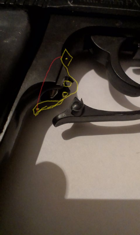

    какие детальки? рамы?
    Dietrich88
    есть идея!
    вырезаем часть рамы с "ушами" и делаем донора из алюминия.. крепим все на маленькие болты.. одна беда. .подпружиненный штифт.. который раму спускового прижимает кверху...
    примерно накалякал красным линию отреза и желтым "донора"...
    Dietrich88 нравится это.

    12.078
    не внимательно рассмотрел фото - думал проблема со скобой(((

  25. Dietrich88
    Dietrich88 General-major
    5.357
    Пацани, це така хуня! Десятому перекажу щоб такого гімна не брали!В руках розвалюється.:mad:

    Запоріжжя Україна
    Ещё раз, это ЦАМ !!! Он имеет свойство "стареть" и рассыпаться, в независимости от настрела, хотя такую поломку вижу впервые... Если Ваш приятель хочет остаться с пистолетом, и не оформлять новое разрешение, пусть копит 4500... DSC04410.JPG на стальной ПГШ.:smile_12:
