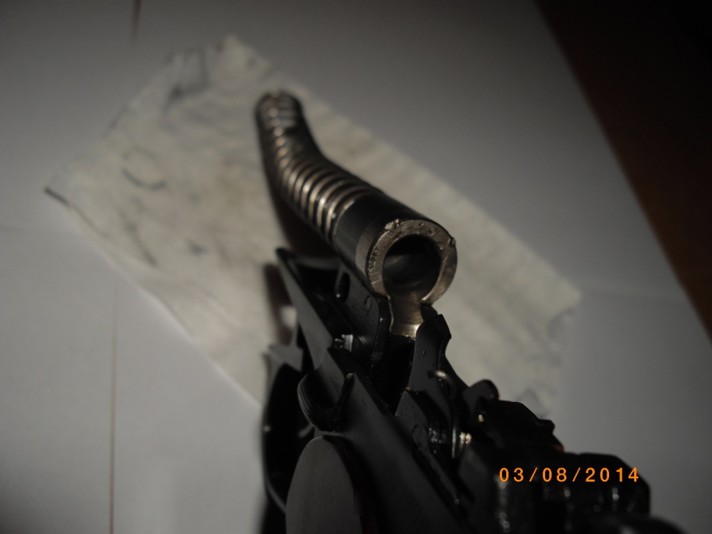

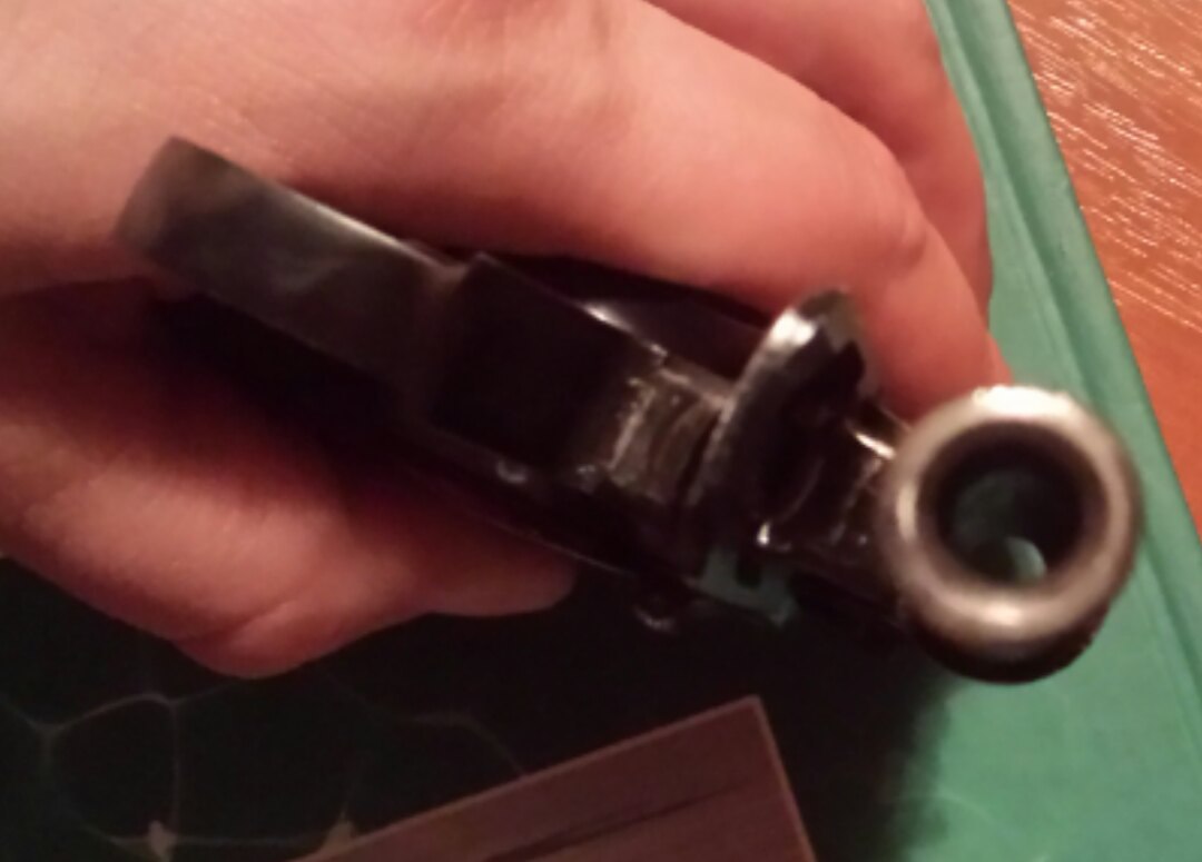

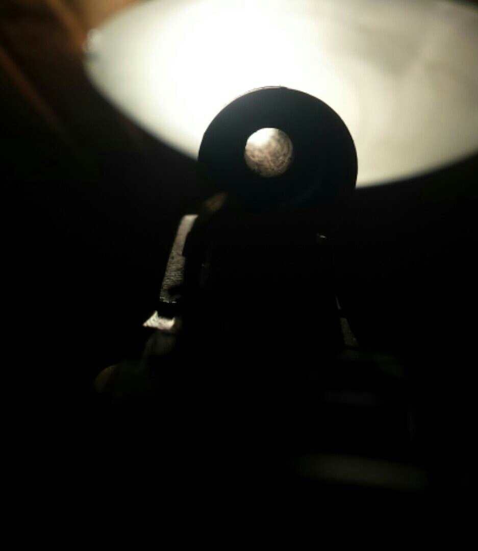

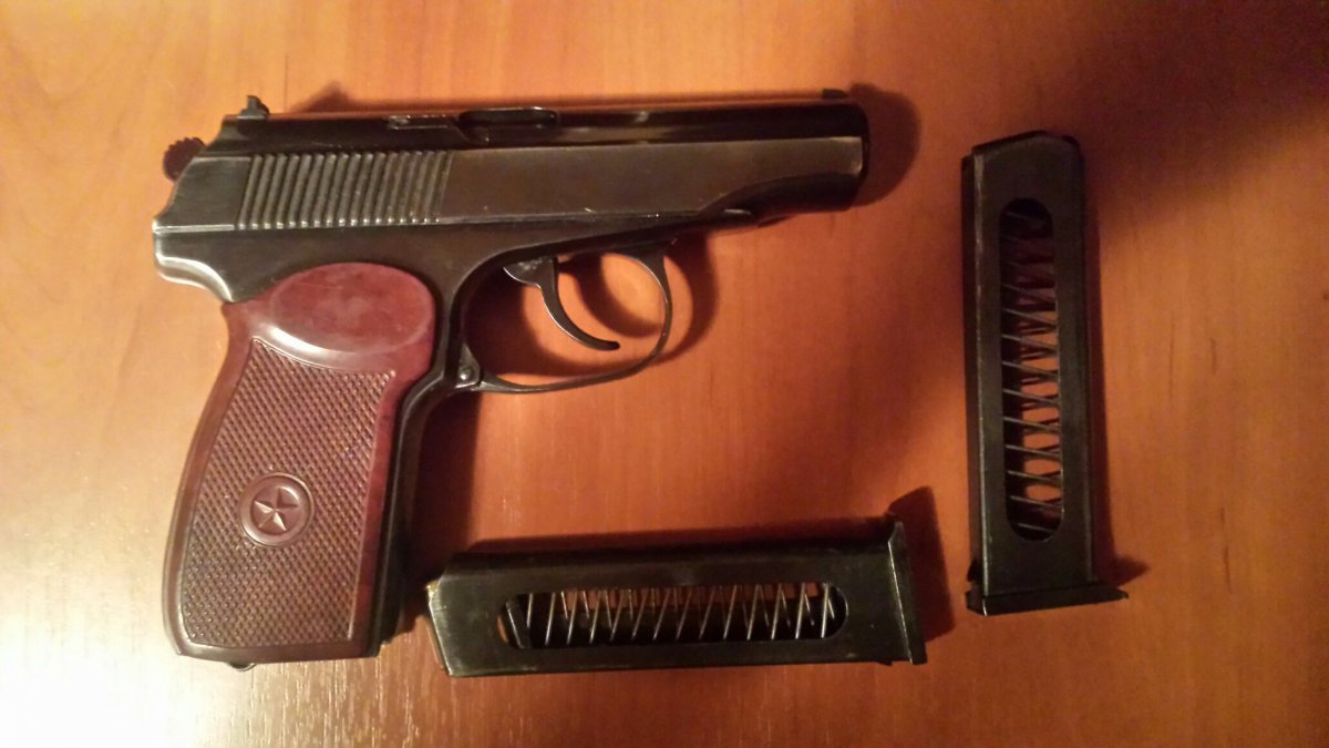

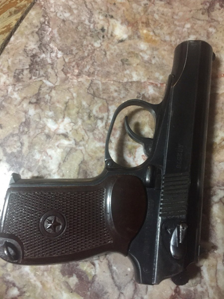

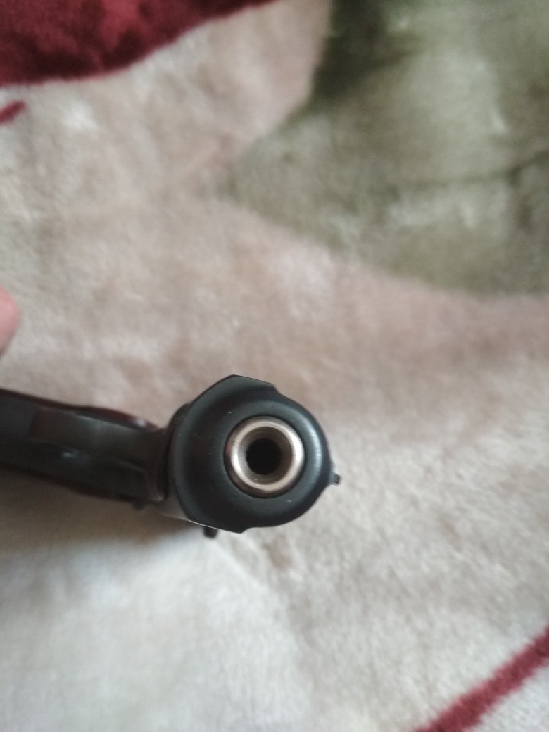

    Смотрите внимательно стволы и серьги - на №1 по фото кажется, что внутренний диаметр ствола великоват.
    Вий выпускался с тонкой трубой ствола.
    Чем новее ПМ, тем грубее он выполнен, в то же время старые могут быть весьма убитыми.
    Не забывайте, что еще и очумелые ручки владельцев могли внести в конструкцию неожиданные изменения.
    Потому в живую лучше все смотреть, щупать.

    Мне не нравится ни один из вариантов, я бы поискал ещё. Тут на форуме продаются более достойные образцы

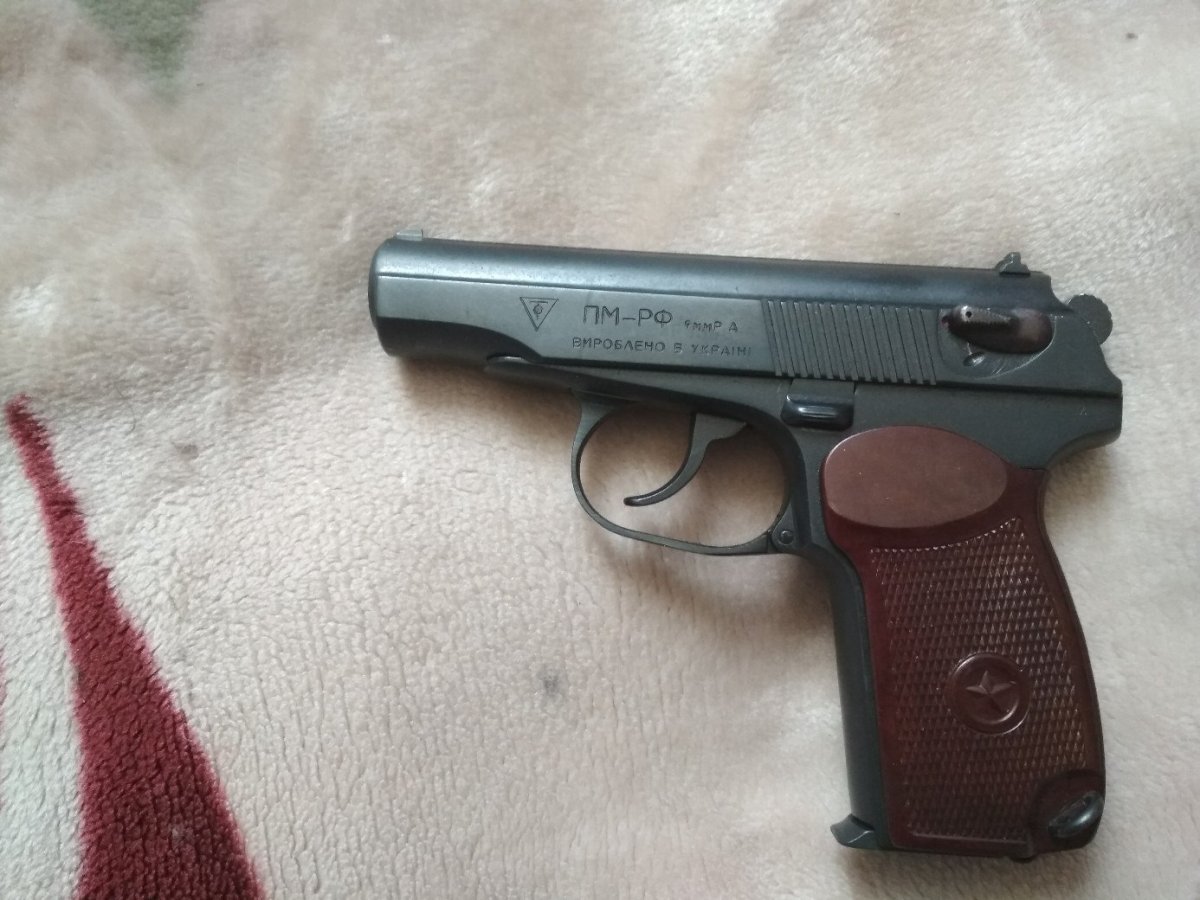

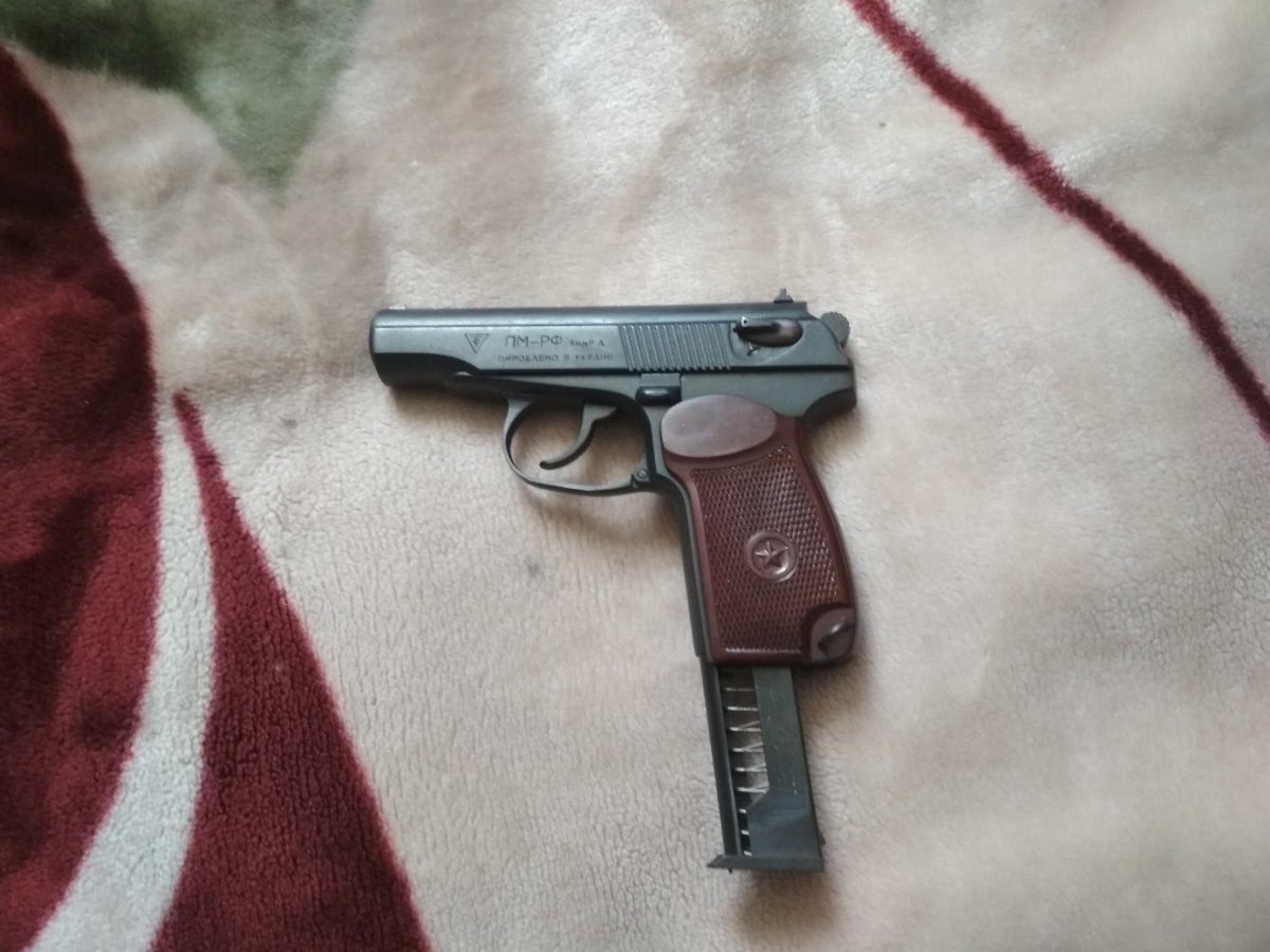

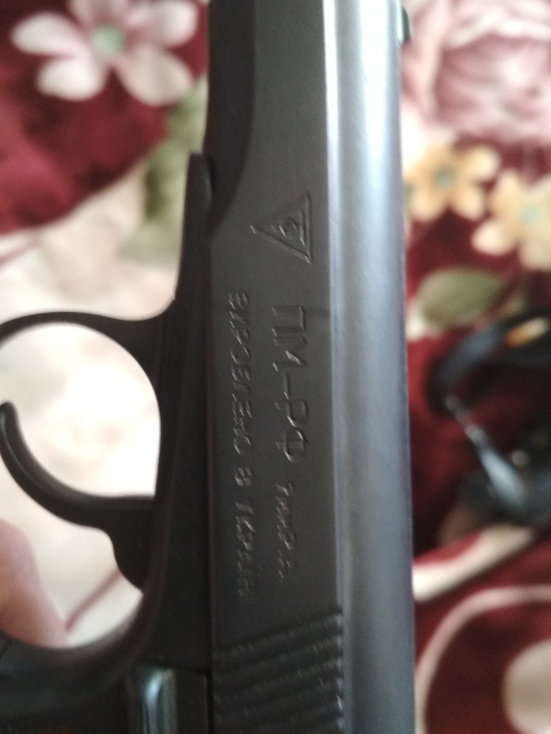

    А пм-рф вообще самый стремный из всех, это новодел по ходу, 200-250долларов должен стоить. Затвор какой-то, с длинными углублениями под предохранитель, вместо круглых, года выпуска нет, борода на затворе не четкая, задержка затвора не рифлёная, да и весь он какой-то крашеный, а не вороненый.
    Покопайтесь тут, недавно выставлялись в продажу чудесные образцы от Собр, пару месяцев назад был свежайший образец от эрмы, все переделки, с нормальной советской сталюки.

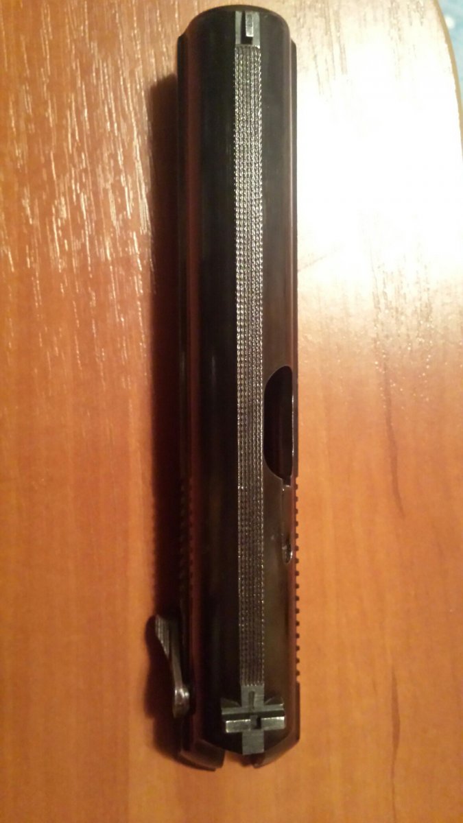

    Нет, это переделка из боевого! Действительно он по дебильному покрыт на заводе ФОРТ + глубокие надписи ПМ-РФ и т.д.!

    Кхем! :D:D:D Там большим внутренним диаметром и не пахнет! :D:D:D Там родные 5.5-5.7...

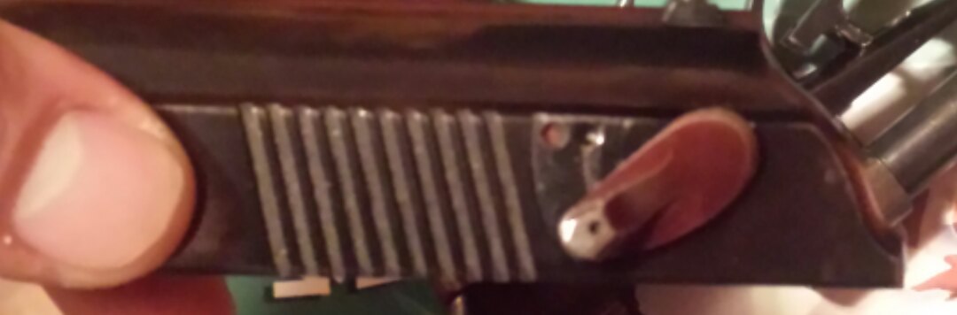

    Но, ведь, не покрашен же, да? А чем плохи глубокие надписи? И можно поподробнее о "т.д." :)

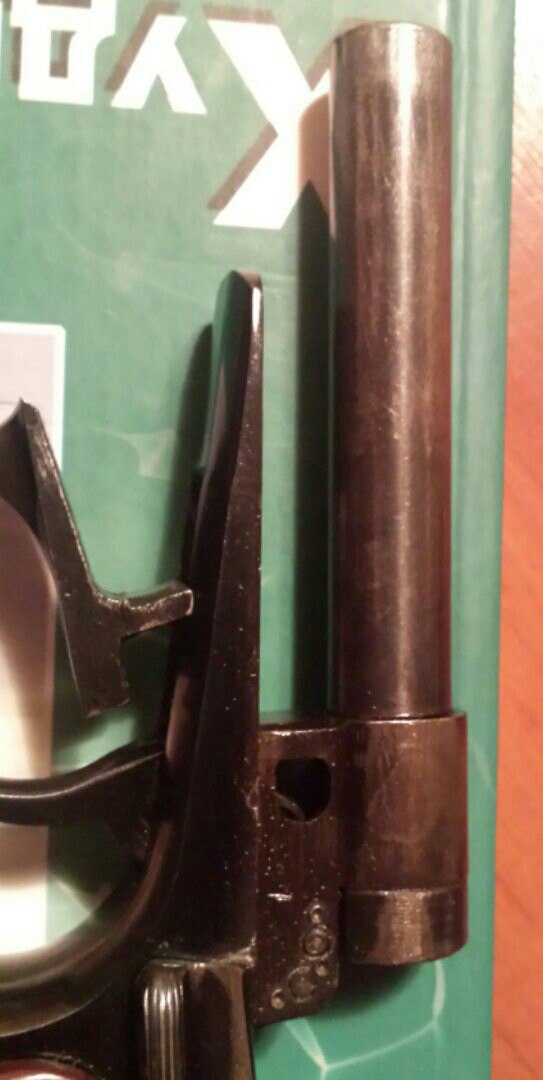

    Это покрытие не очень хорошое! Что-то между воронением и действительно а-ля краска! :confused: А его минусы просты:
    1) Новое покрытие плохого качества.
    2) Серьезное ослабление ствола как у Форта...
    3) Не красивые ослабления серьги в виде продольных пропилов.
    4) Очень глубокие надписи и их очень много- воронением не убрать...

    Это оценка "на глаз" или есть реальный опыт истирания данного покрытия? Хочется быть уверенным наверняка, ведь как раз новый внешний вид имеет для меня немаловажное значение.
    А как именно это сделано?

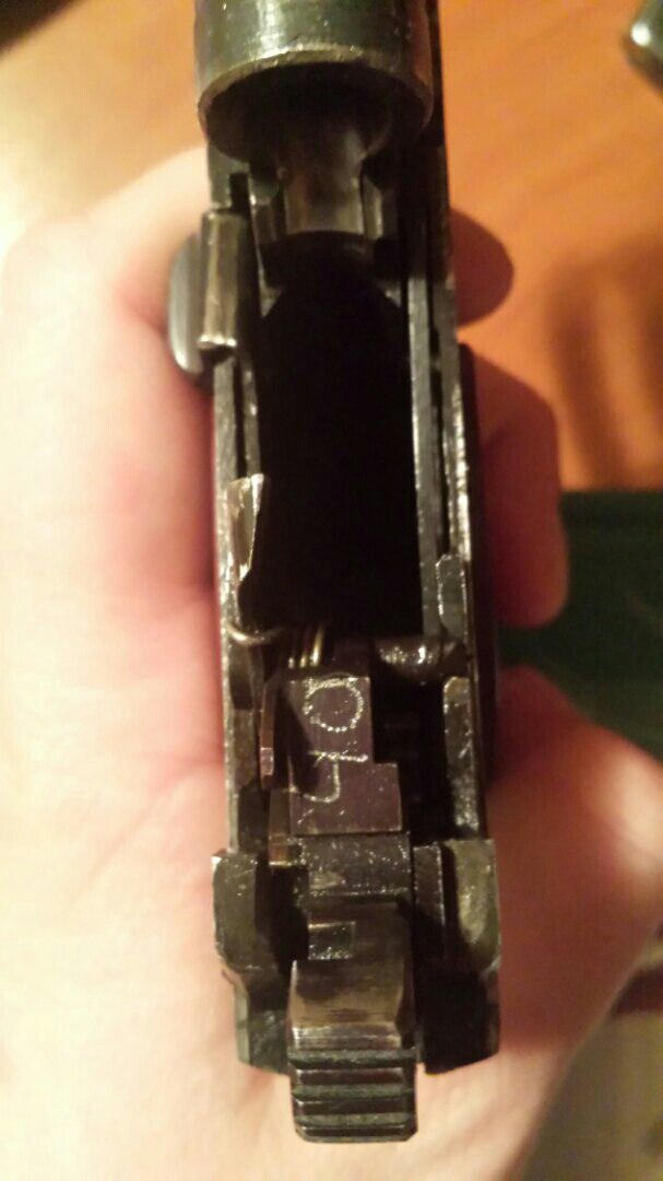

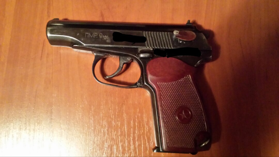

    Ну, а в ПМР, говорят, направляющая затвора очень ослаблена (спилена, и что-то типа того). И ствол составной - тонкий стволик, в тонком стволике :)
    Не гонюсь за аутентичностью. Так что наличие надписей вообще не важно.
  19. akms1974
    akms1974 Leutnant
    1.698
    Тайга
    На какой такой глаз? Там покрытие +/- как на фортах с 99-2010 (2010 +/-) - опыта истирания и т.д. куча + покрытие типа шершавое и если Вам такое подходит, то без проблем! ;)
    Ну, а в ПМР, говорят, направляющая затвора очень ослаблена (спилена, и что-то типа того). И ствол составной - тонкий стволик, в тонком стволике :) - Я это даже как-то оспаривать желания не имею, но должен защитить! :D
    Как так тонкий в тонком? :eek: На практически всех ПМР-2 тонкий ствол как у Вия и одета втулка= если развернуть с 5.5-5.8 до 6.5 или 7мм, то это все держит 300 дж 2.20 и намека на трещины, отрыв и т.д. нет! Правда бывает, что на ПМРах 2007-2008 года втулка натянута не очень хорошо и бывает идет вперед- очень легко поправляется и эта проблема не возвращается, а по поводу направляйки- это вообще бред! Она там сильно не спилена и нагрузки на отрыв там нет... ;)

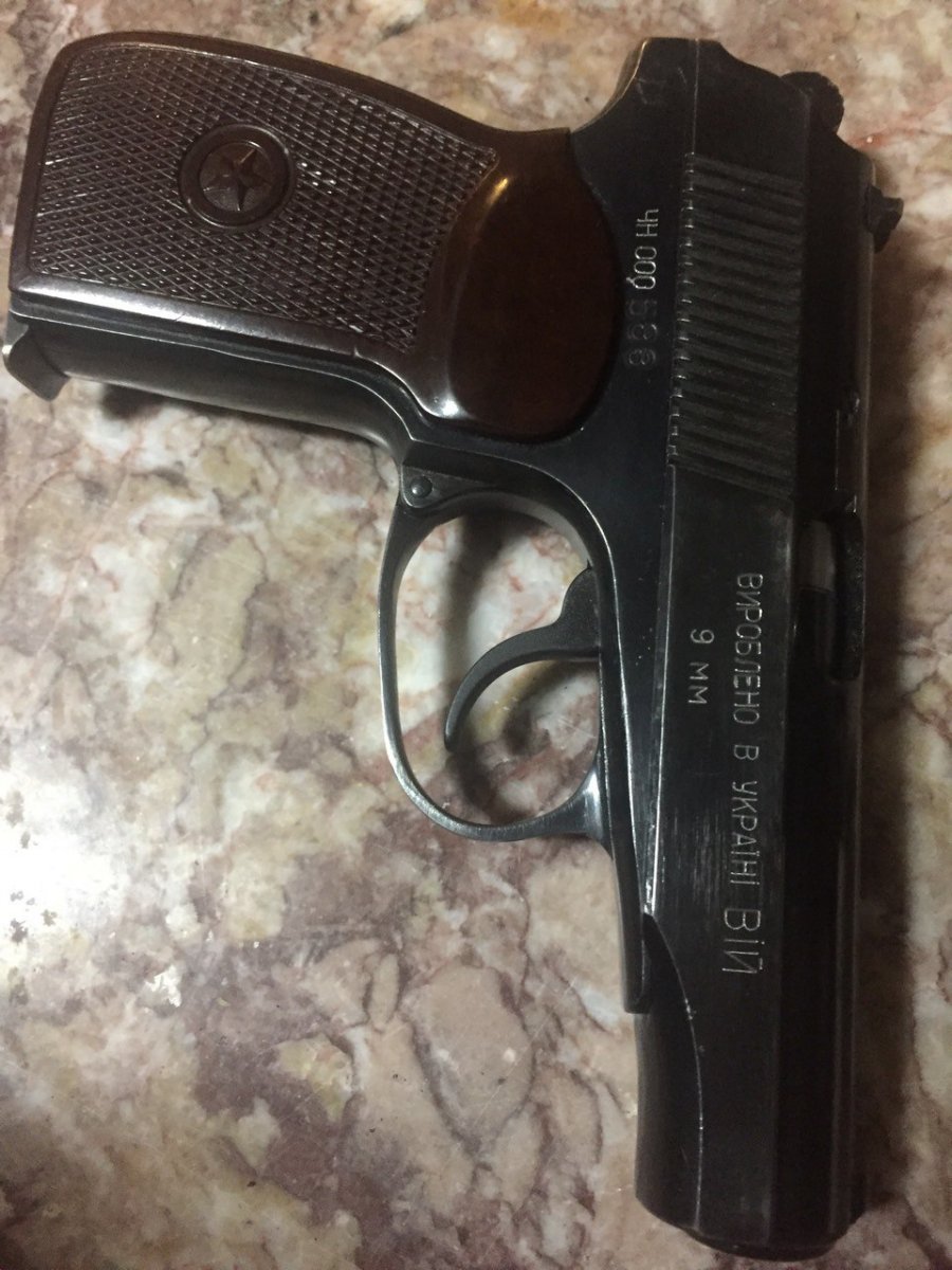

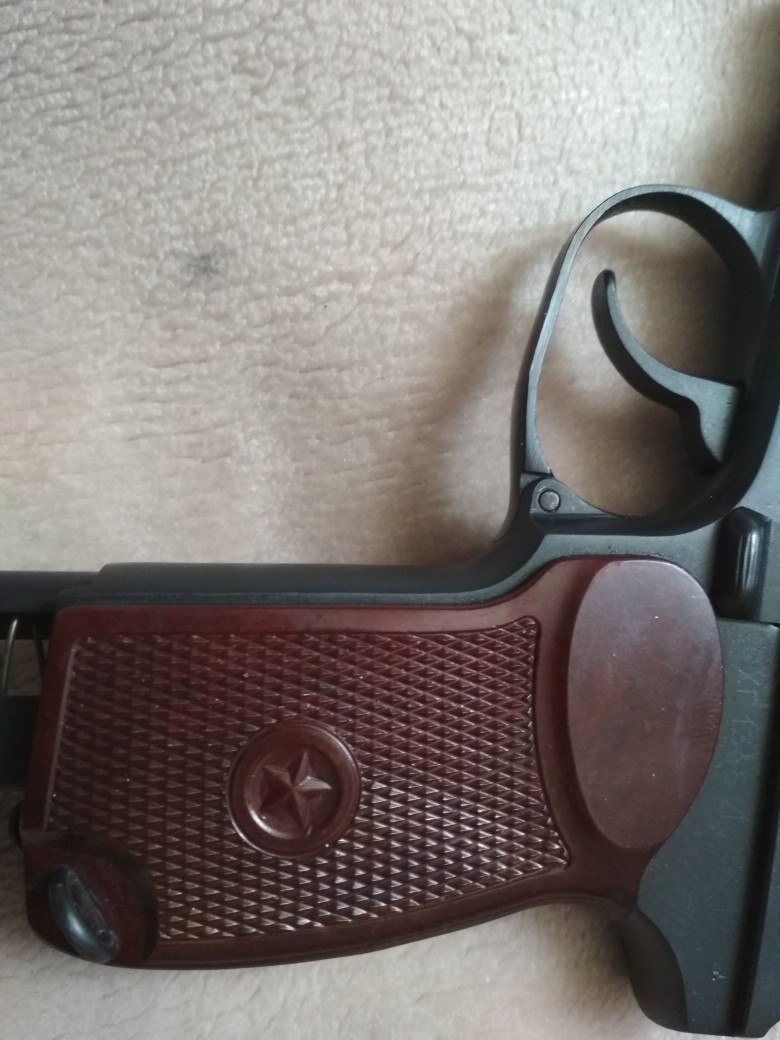

    Значит, из предложенных вариантов, Вы бы взяли ПМР? А то, что он весь потертый, как снаружи так и внутри - это не проблема?
    akms1974 подобається це.
  21. akms1974
    akms1974 Leutnant
    1.698
    Тайга
    Потертый - это следы из-за неосторожности владельца + их за 700-800 грн можно убрать...

    Внешние - да. А внутренние - в следствие длительной эксплуатации, по-идее.

    Ну, а в ПМР, говорят, направляющая затвора очень ослаблена (спилена, и что-то типа того). 20180208_123621.png
    Практически на всех переделках из боевого ПМ ставят штифт в затвор и соответственно немножко делают тюнинг направляющей, чтобы затвор с штифтом нормально ходил, а не ШОБ ОСЛАБИТЬ! :)

    Нет в данном ПМР большого настрела, а просто руки у владельца из попы...

  25. cbepxpa3ym
    cbepxpa3ym Oberschütze
    23
    г. Бахмут
    Удивляет, что наклепа на срезе патронника нет.
    А на ПМ-РФ видел уже множество фото с наклепом, вот как здесь:
    Свидетельствует ли это о том, что действительно настрел ОЧЕНЬ маленький?
    HBG та akms1974 подобається це.
  26. cbepxpa3ym
    23
    г. Бахмут

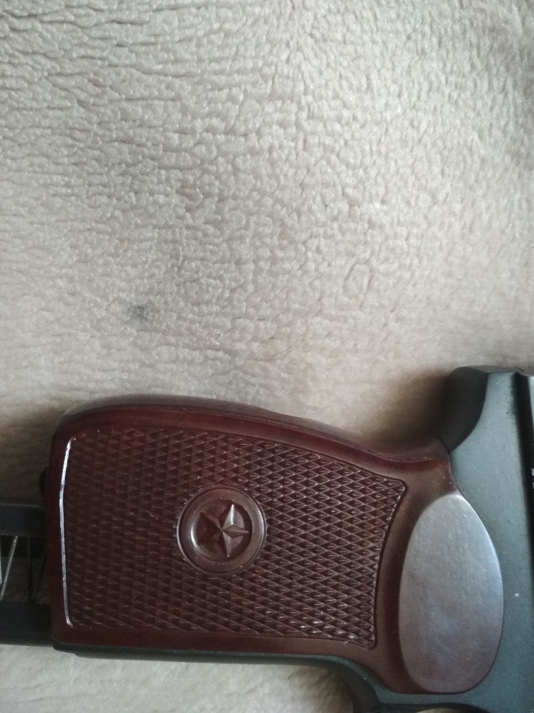

    Но, ведь, не удастся переворонить в бордовый цвет переключатель предохранителя, и курок. В итоге рама, затвор и "потроха" будут как новые, а курок с переключателем предохранителя - старые и потертые :)
    Их, конечно, тоже можно "загнать" в черный цвет... хотя не хотелось бы, ведь тут уже аутентичность имеет вес, поскольку нет вдавленных надписей по всему затвору.
