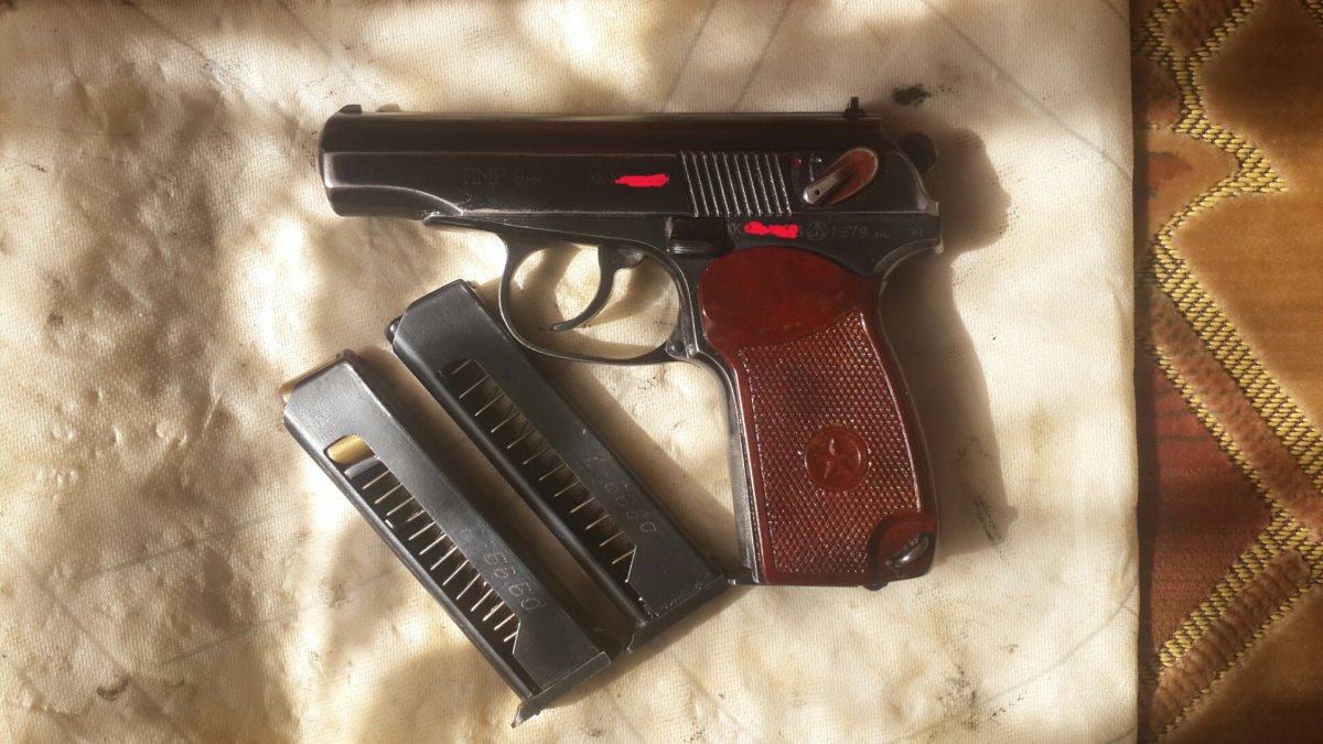

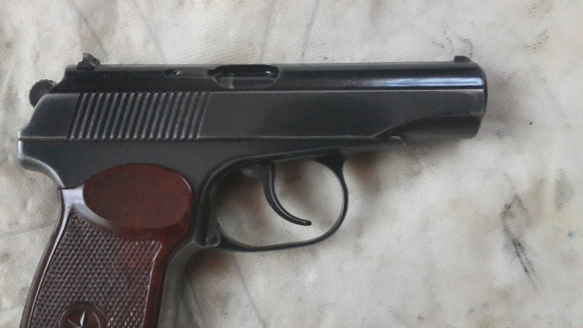

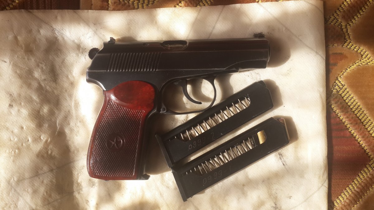

    Простите за качество фото... Райберт убирает качество...
    P.S. Пыль на фото кажется точками на воронении! А так состояние за владение с 2005 года вроде норм!

    Рабочая лошадка на всех видео - это он? Красава!
    Магазины с одним номером, родные?

    А как же! Номер совпадает :)
    Когда был с 5.9 (родным) настрел тысячи 3 сертификата и уже не меньше 200-300 дж... А ради интереса штук 20 370-400 дж:eek:

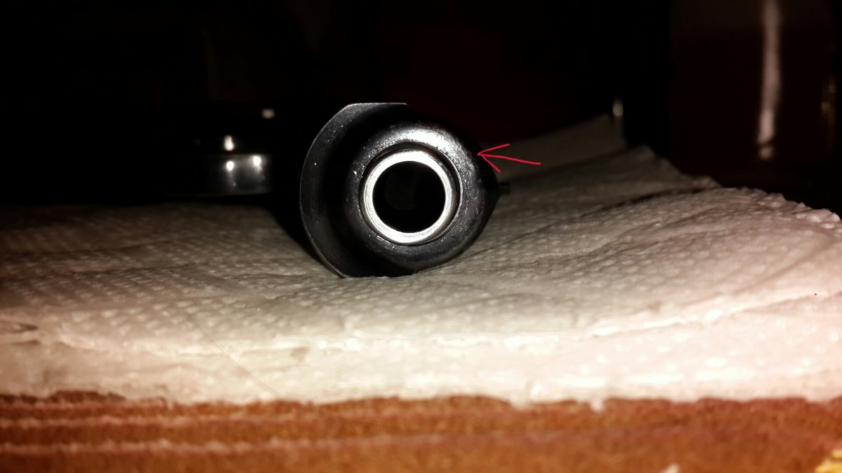

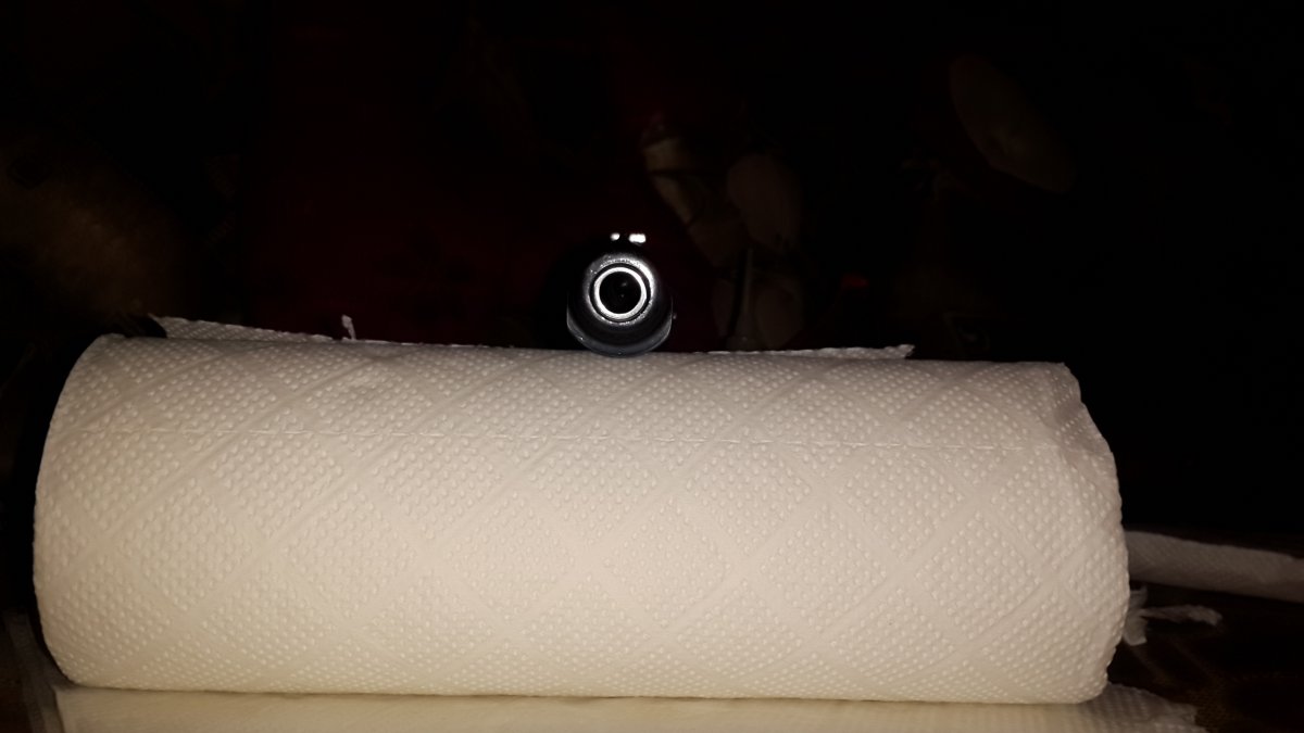

    Фото красивого дульного среза на моем ПМР-2 СОБР!
    P.S. Стрелкой указал остатки нейтрального масла! А то на фото как ржавчина, а на самом деле масло! :)

    А почему дульный срез - нержавейка, а в окне выбрасывателя вход в патронник темный?

    Нержавейка краситься! А фото разных годов (срез и оттенк свежак) и соответственно разные дудки (на фото с магазинами стояла родная), а сейчас стоит нержак! Твердость ствола 9х18 оригинального в районе 40 ед., а у меня сейчас в районе 60 ед!

    Респект, зачетный срез. Это стволик от fire26?

    На сколько сверление во внутрь под 9мм?

    Точно не помню, но вроде 5мм или 10 мм - вид просто супер! С любого расстояния (хоть в дульный срез смотри) не видно, что это травматик + значительно возросла кучность! Шарик принимает форму шарика в стволе, а не вылетает колбаской и потом по пути пытается стать шаром... Очень доволен работой! Очень правильный патронник! :smile_15:

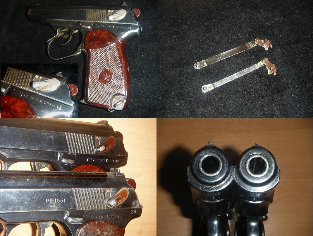

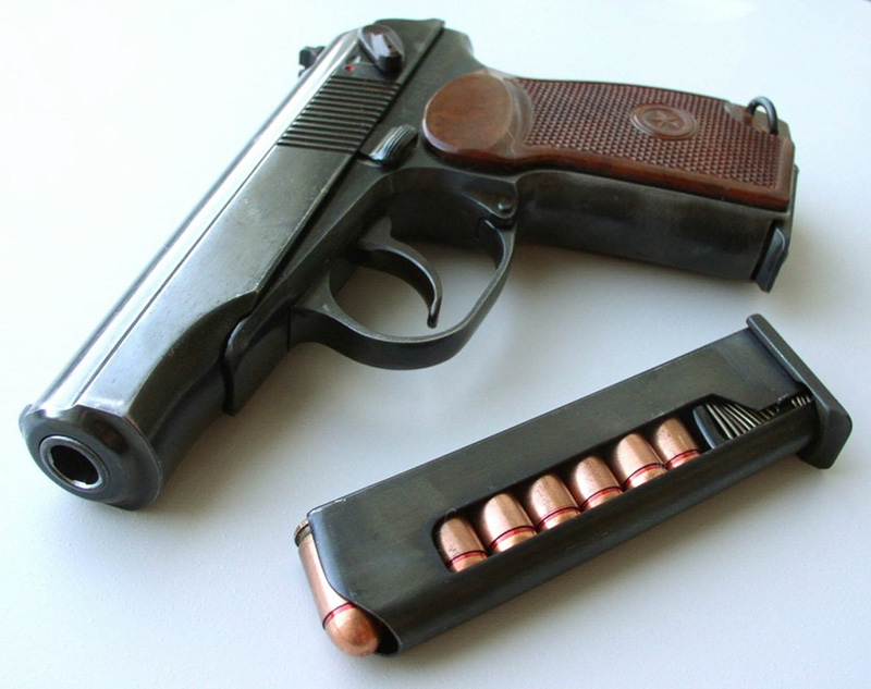

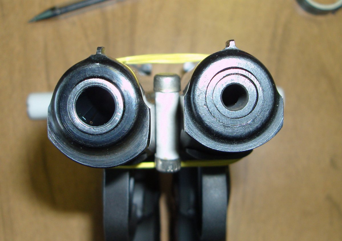

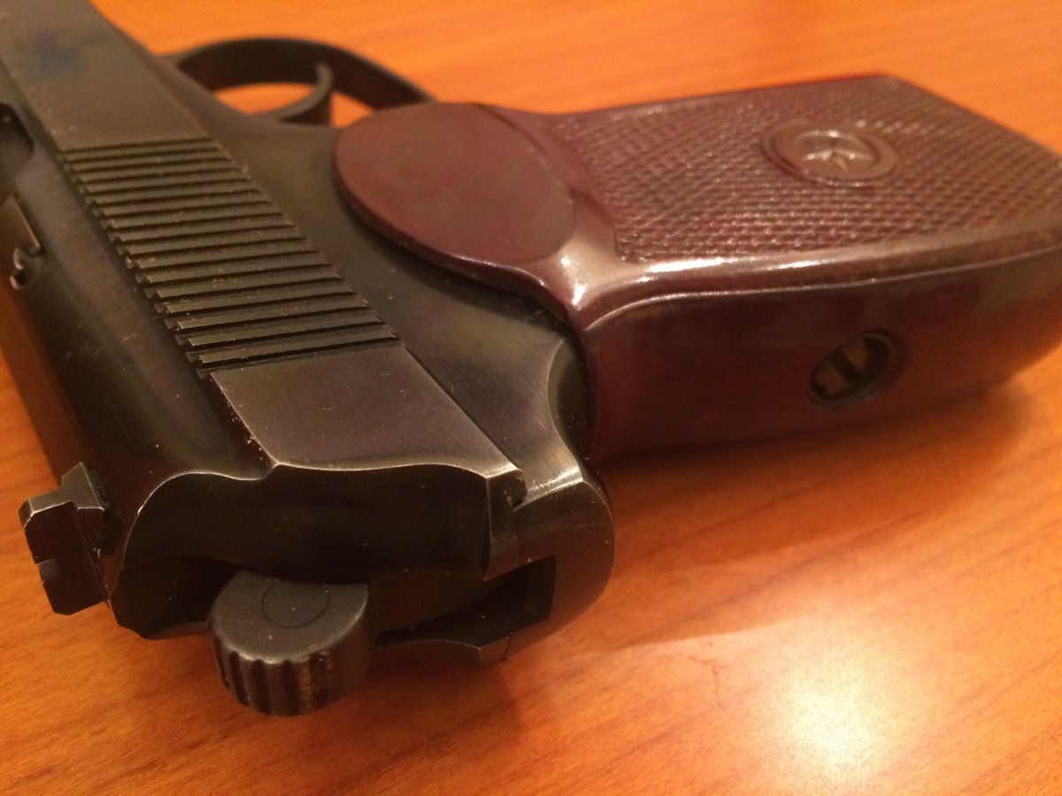

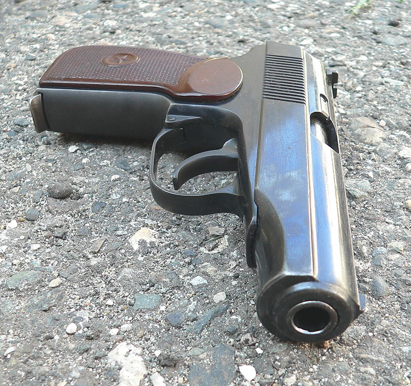

    Стволы разные бывают ;) Бывает срез черный, а бывает и светлый! А сам ствол в основном между серым и черным!
    С ув. Сергей! :beer:

    Мне второе фото сверху нравится.

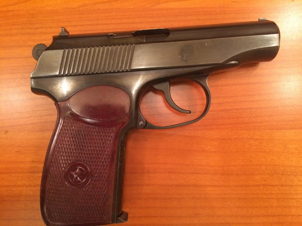

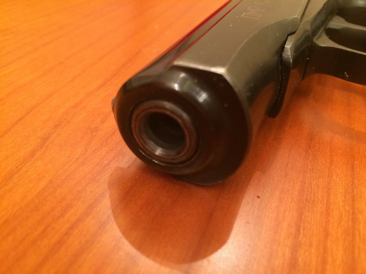

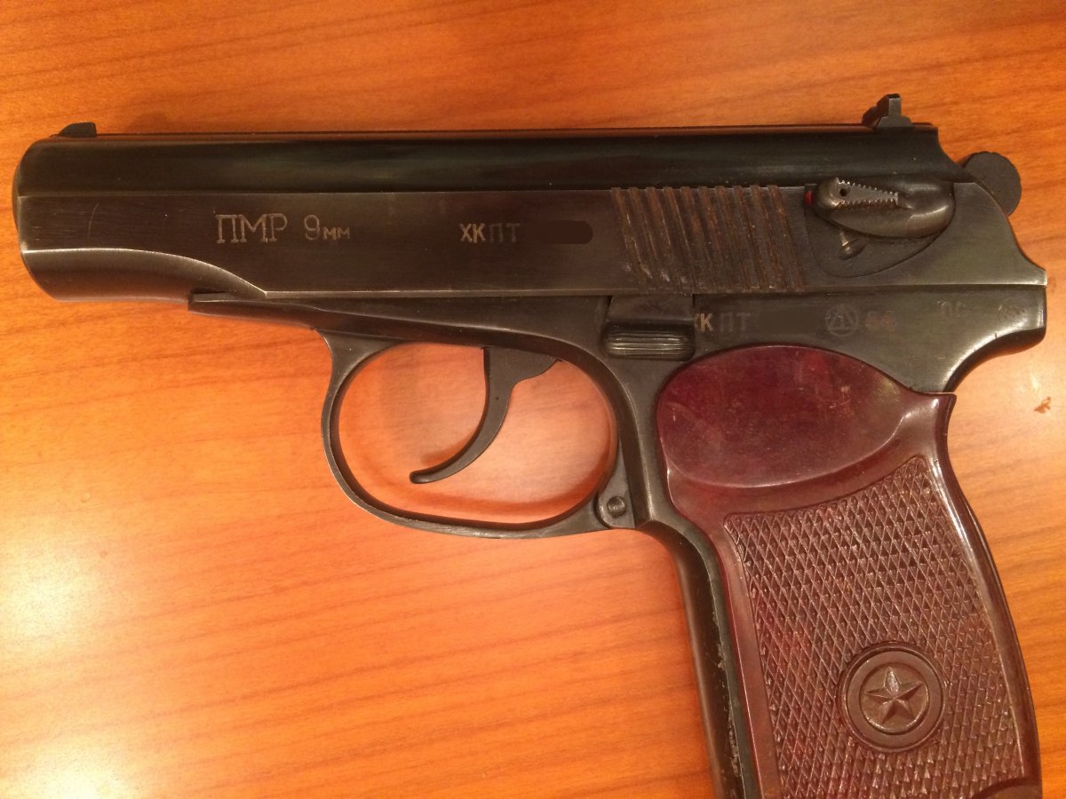

    Добрый вечер,
    прошу совета у опытных форумчан по травмату ПМ.
    На днях буду выставлять в Барахолке на продажу ПМР. Пистолет родительский, достался по наследству, но т.к. разрешение оформлять никто в семье не будет - решили продавать.
    Куплен в 2006 году, производство 1984 год (могу ошибаться). qIMG_20171130_144222.jpg qIMG_20171130_144233.jpg qIMG_5187.JPG IMG_5188.JPG IMG_5184.JPG IMG_5190.JPG
    В разрешительной договорился о продаже через магазин (комиссия) или у них в РОВД, если приведу человека с "зеленкой".
    А основной мой вопрос в ценообразовании, т.к. цены на ПМ-образные сильно разнятся, то подскажите, сколько можно просить за данный пистолет?
    Есть ПМР + доп.обойма + паспорт + советская кобура. Может необходимо сделать дополнительные фото, чтобы оценить его?
    Фото прилагаю.
    Заранее благодарю!

    16000 грн.
