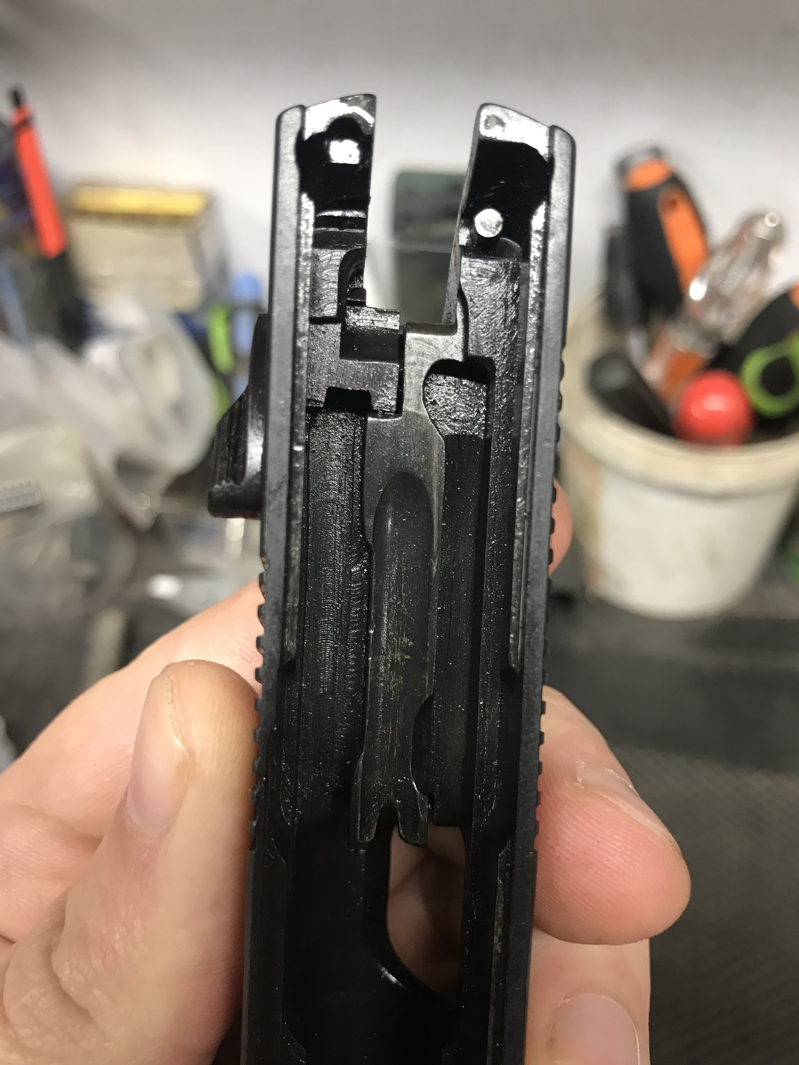

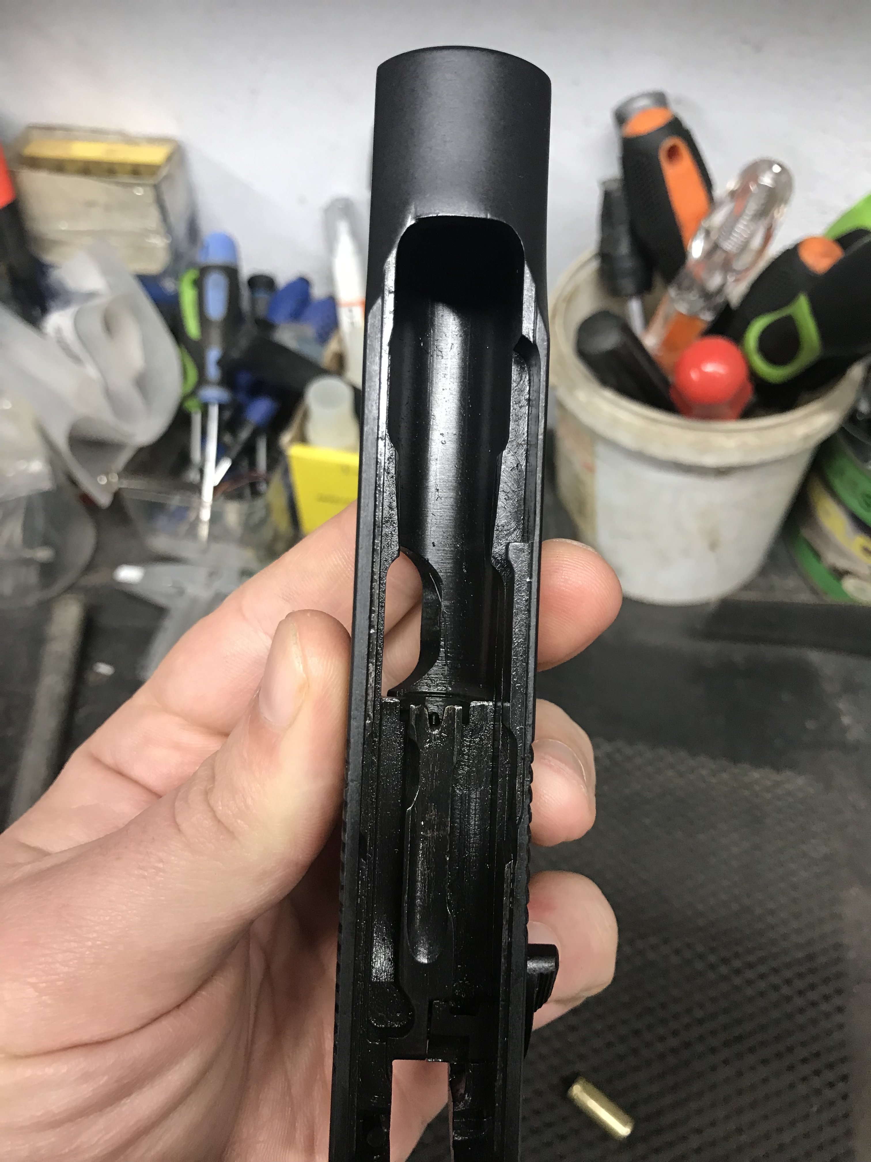

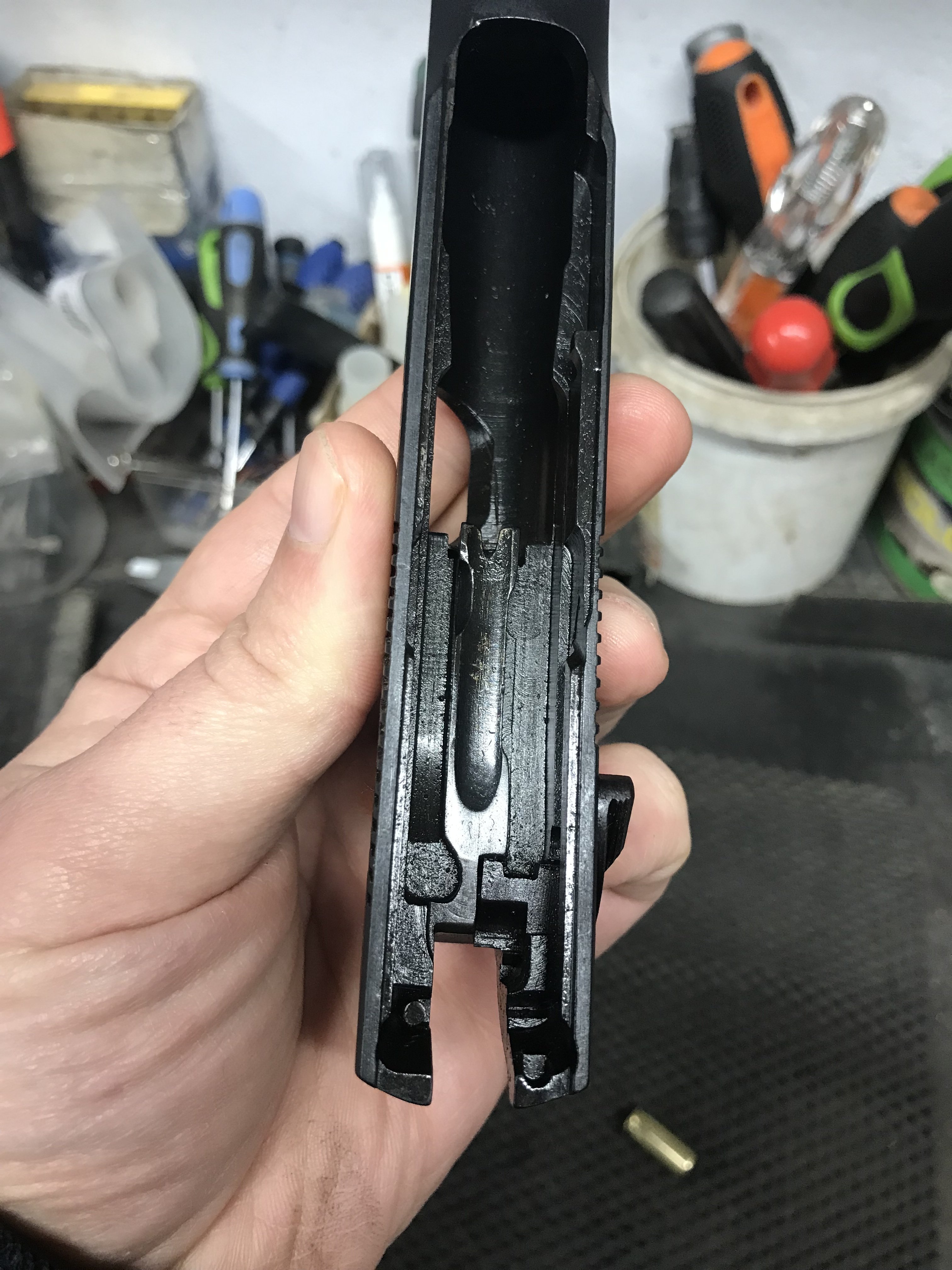

    А можно подробнее про эти отсутствующие противосрывные гребни, и где они находятся, или находились? И как взаимодействовали с серьгой. Мощные расходники камрад использовать не планирует, т к.тот же не сильно мощный патрон "Яс" с серым шариком с 6-ти метров в доску толщиной 2,5 см входит на половину толщины, т.е сантиметровую доску пробил бы насквозь... Думаю для остановки нападающего этого хватит, даже через одежду. Зачем использовать мощнее, и нагружать при этом пистолет.
    akms1974 подобається це.

  8. Феликс Зайцев
    Феликс Зайцев Oberschütze
    15
    Запорожье

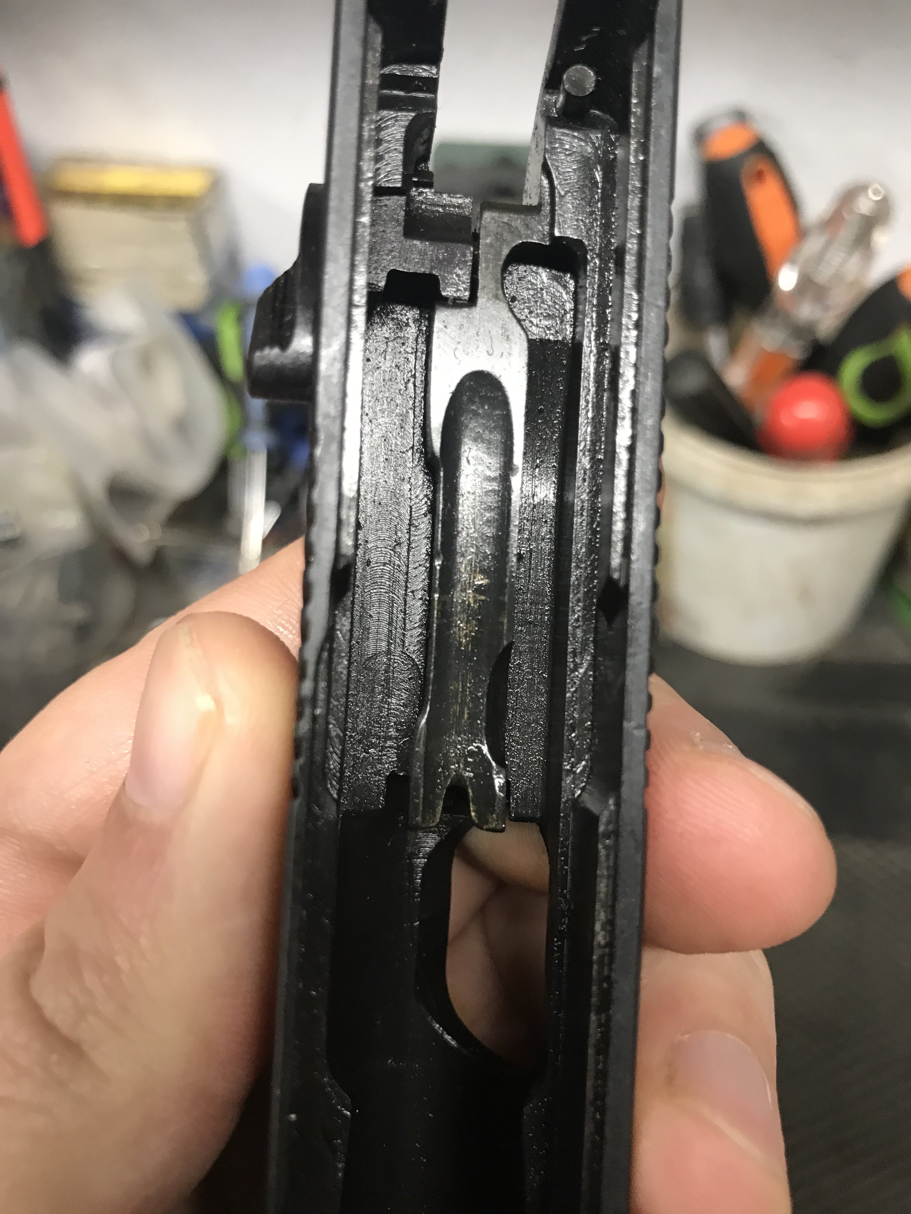

    Вот фото затвора. Где должны быть эти гребни?
  9. Феликс Зайцев
    15
    Запорожье
    Та я вот тоже так думаю))))

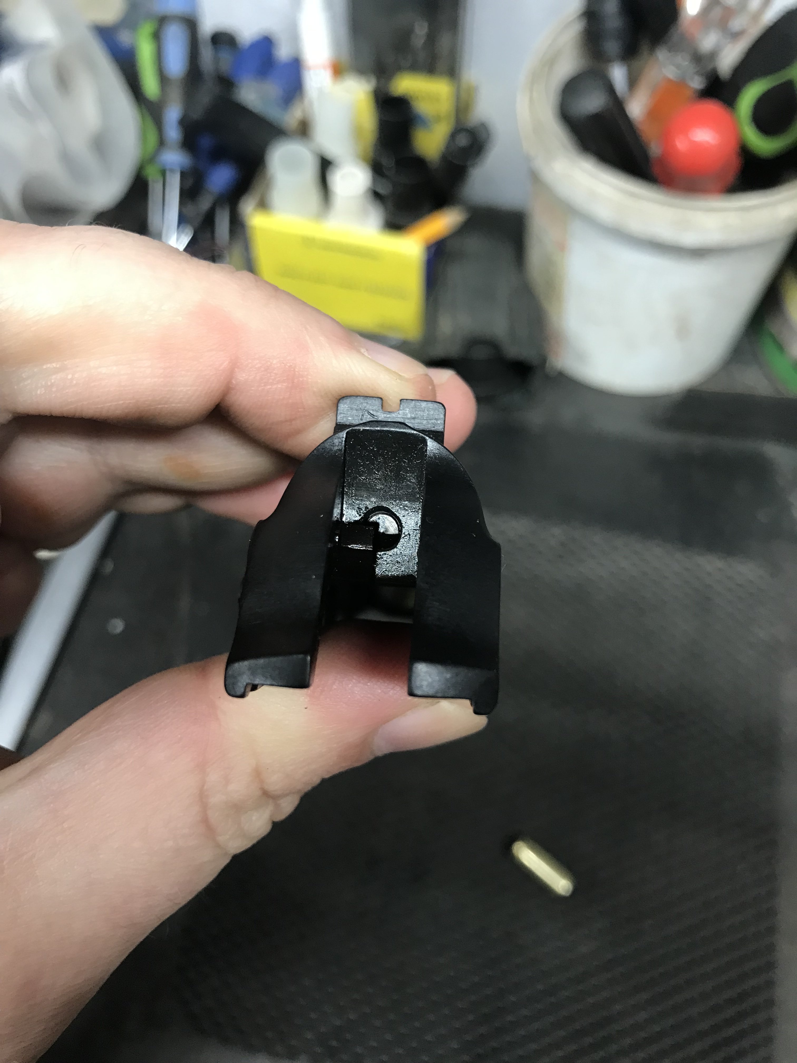

  10. Коронаминус
    Коронаминус Oberfeldwebel
    361
    UA
    Boris Pryanikov, akms1974 та Олег Грабовский подобається це.
  11. Феликс Зайцев
    15
    Запорожье
    Ага, благодарю за сравнительные фото. Насколько могу по ним судить, на моём затворе спилено частично...

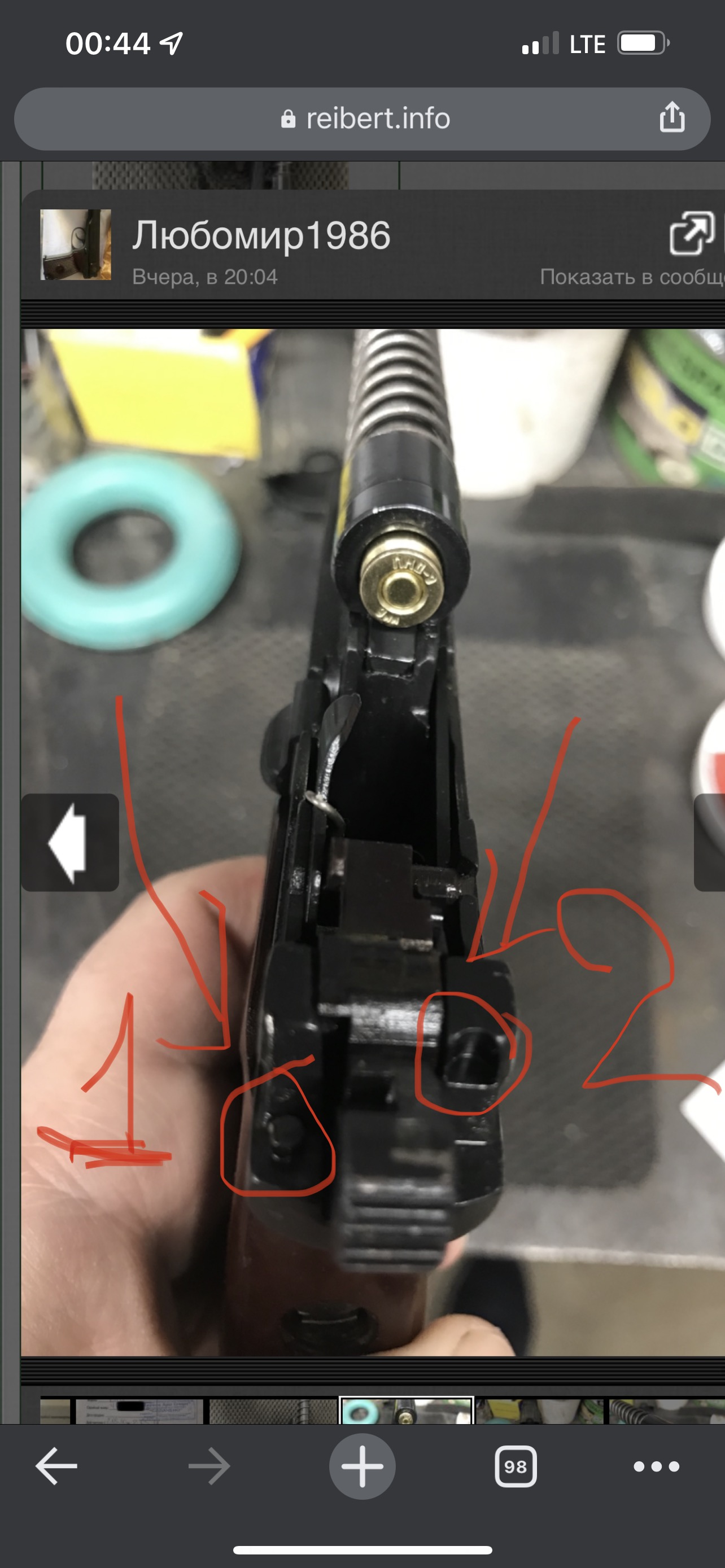

  19. II999II
    II999II Stabsgefreiter
    162
    КИЕВ

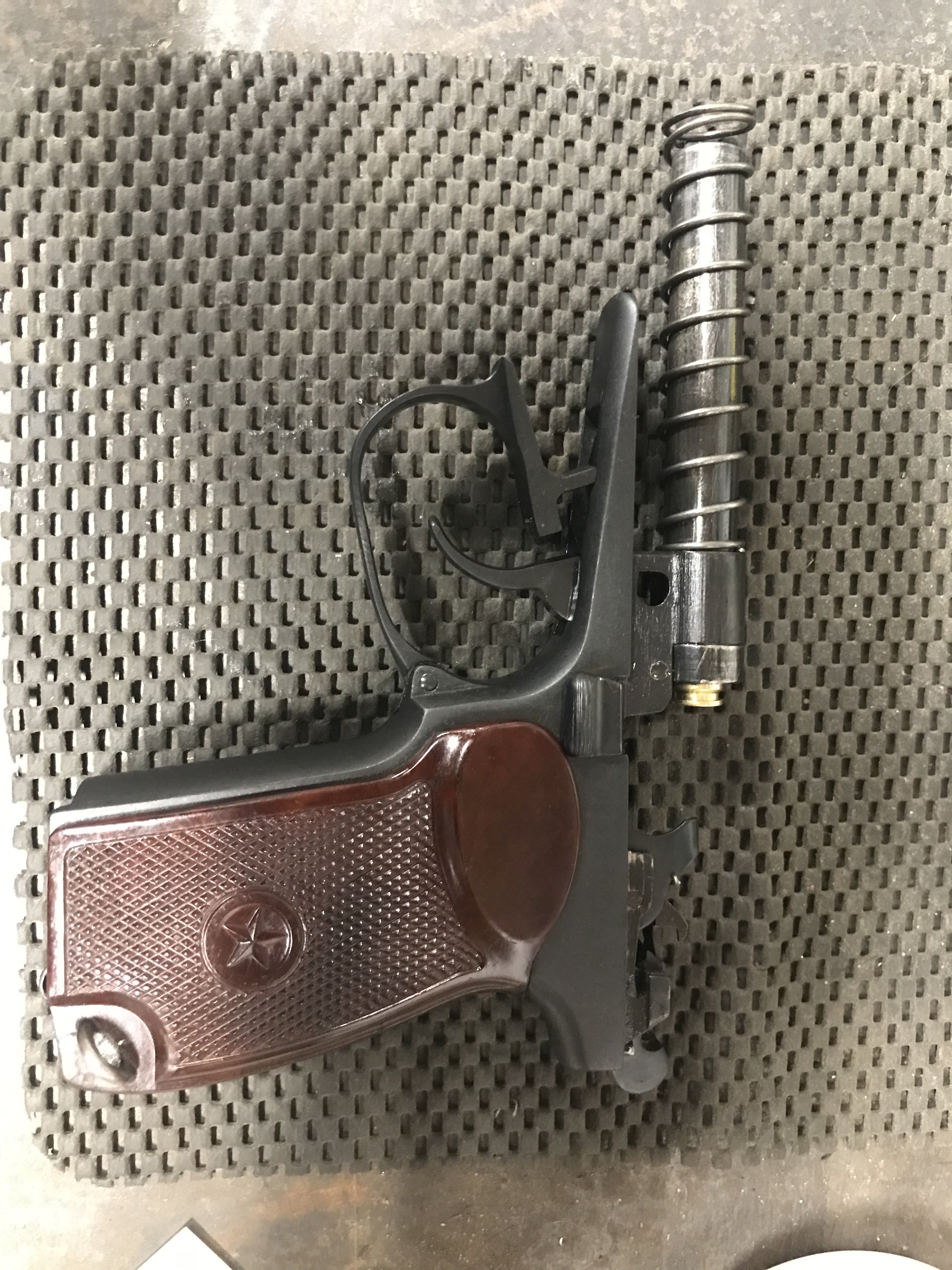

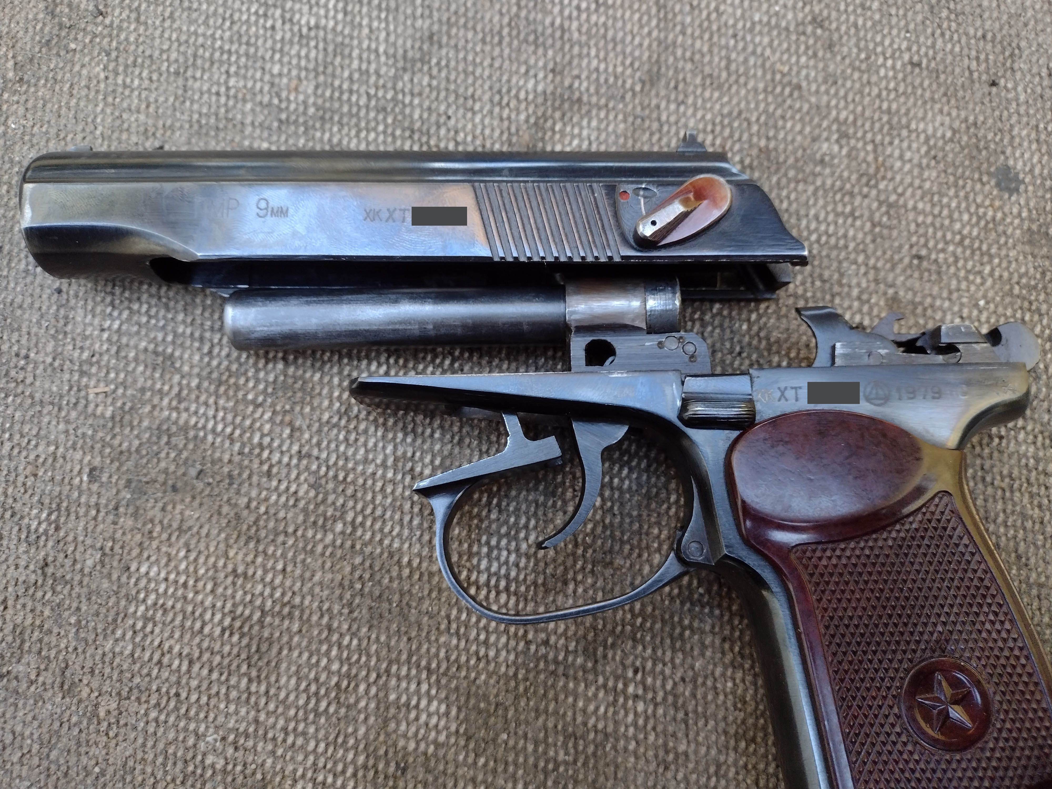

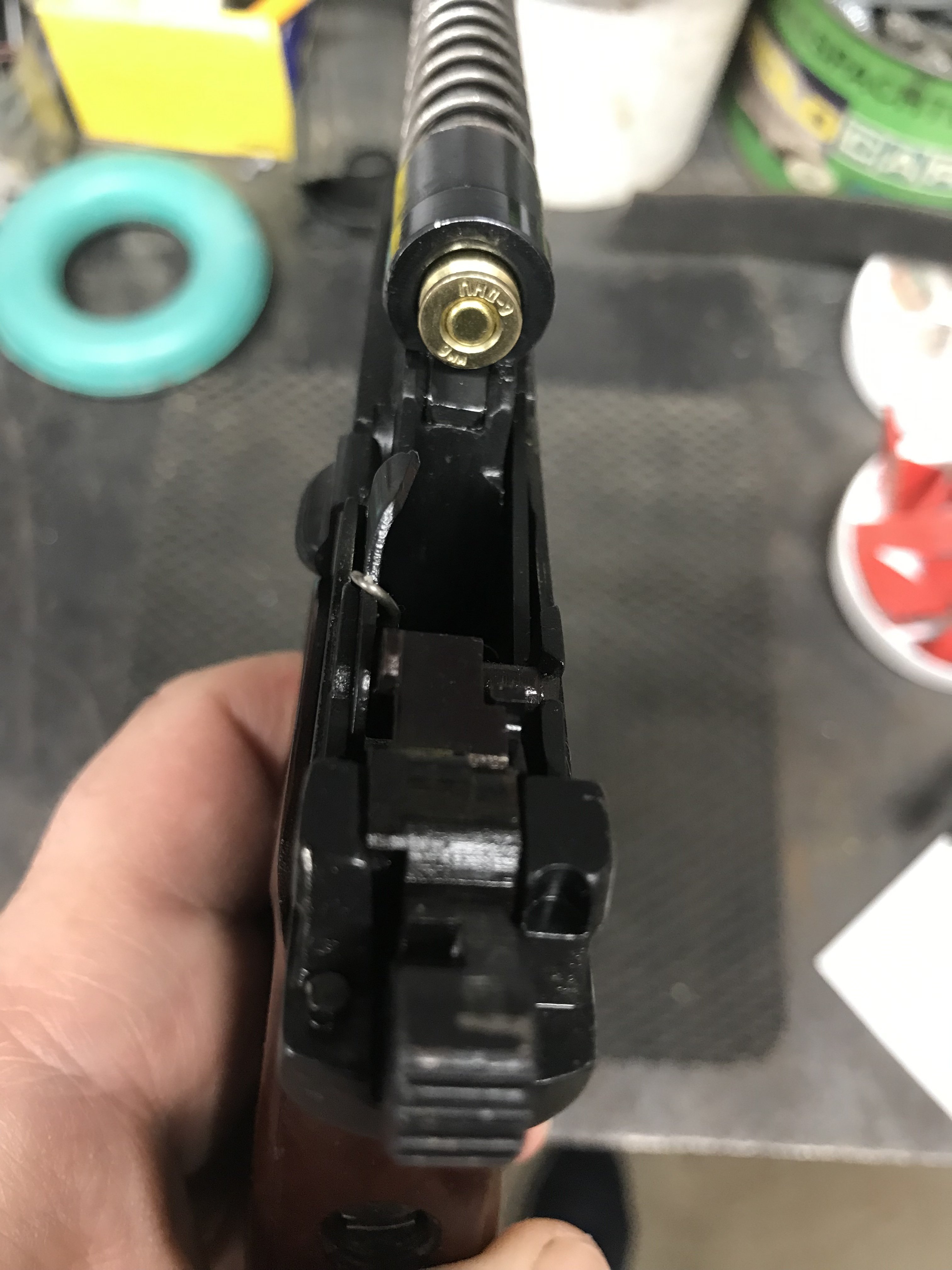

    14585B02-4DF4-48CA-82FB-B156B06AAF23.jpeg «Зміни в конструкцію», назвемо це так) - шановне товариство , можливо, підкорегує моє резюме по даному , девайсу, полягають в наступному: отож : 1. Факт, що він заново перефарбований, і вже не щиголяє рідним воронінням, це зрозуміло, + нанесені ці недоречні надписи . 2. - на затворі знизу - позначка 1 - впендьорили пеньок, а на направляючій ( позначка 2- зробили так звану «виборку», для унеможливлення взаємозаміни деталей з інших пістолетів, дані «рукоблудства» ані на роботу пристрою, ані на ресурс, жодним чином НЕ ВПЛИВАЮТЬ! 3. - викликає подив занадто коротка пружина зворотня на стволі… 4. Діаметр 5,8 замалий, для нормальної роботи пристрою на патронах 120-140 дж вам необхідно розвернути канал ствола як мінімум до 6.2 мм п.с - пристрій новодєльний, не Вій , не пмр ? Напевно купували в магазині недавно? Який рік виготовлення донору ?
    Останнє редагування: 11 лис 2022

  20. Любомир1986
    Любомир1986 Gefreiter
    40
    Дякую за відповідь.
    Так, купували нещодавно, рік пристрою 1979, перероблено в липні 2022р. компанією Форт.
    Пружина буде замінена, а от щодо розвертки ствола , поки в роздумах.
    Щодо послаблень, вважаю що вони дуже мінімальні в порівнянні з тим як робили колись
    akms1974 та II999II подобається це.

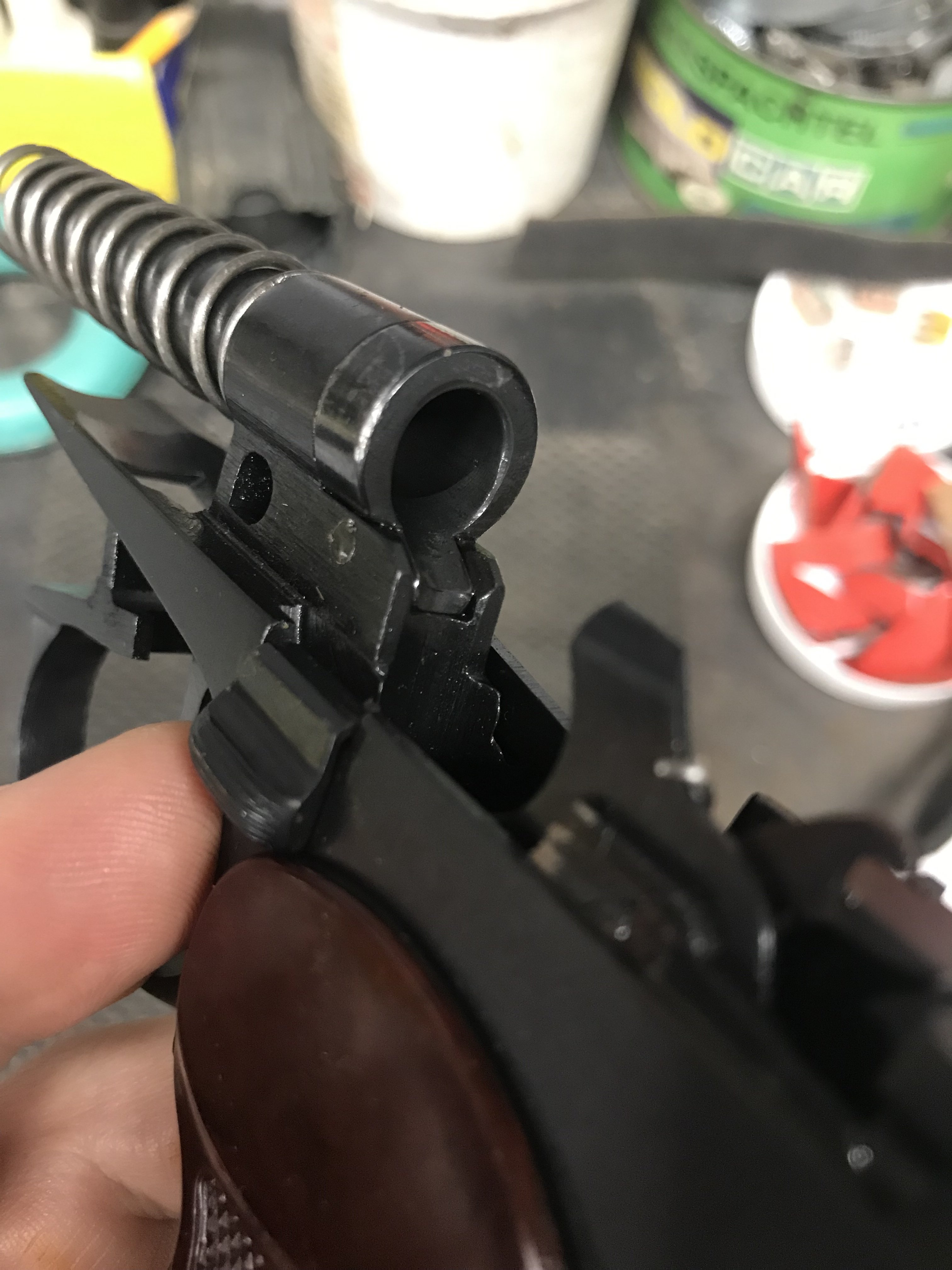

  21. Кролик 1
    Кролик 1 Stabsfeldwebel
    858

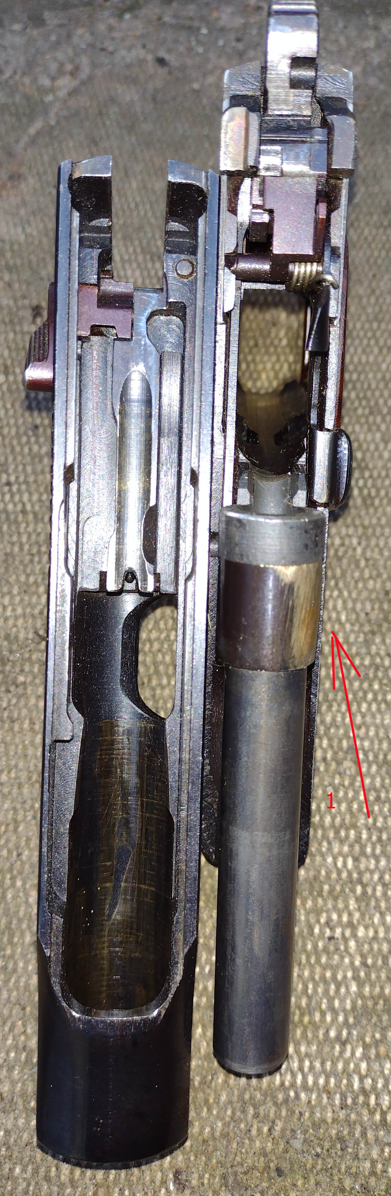

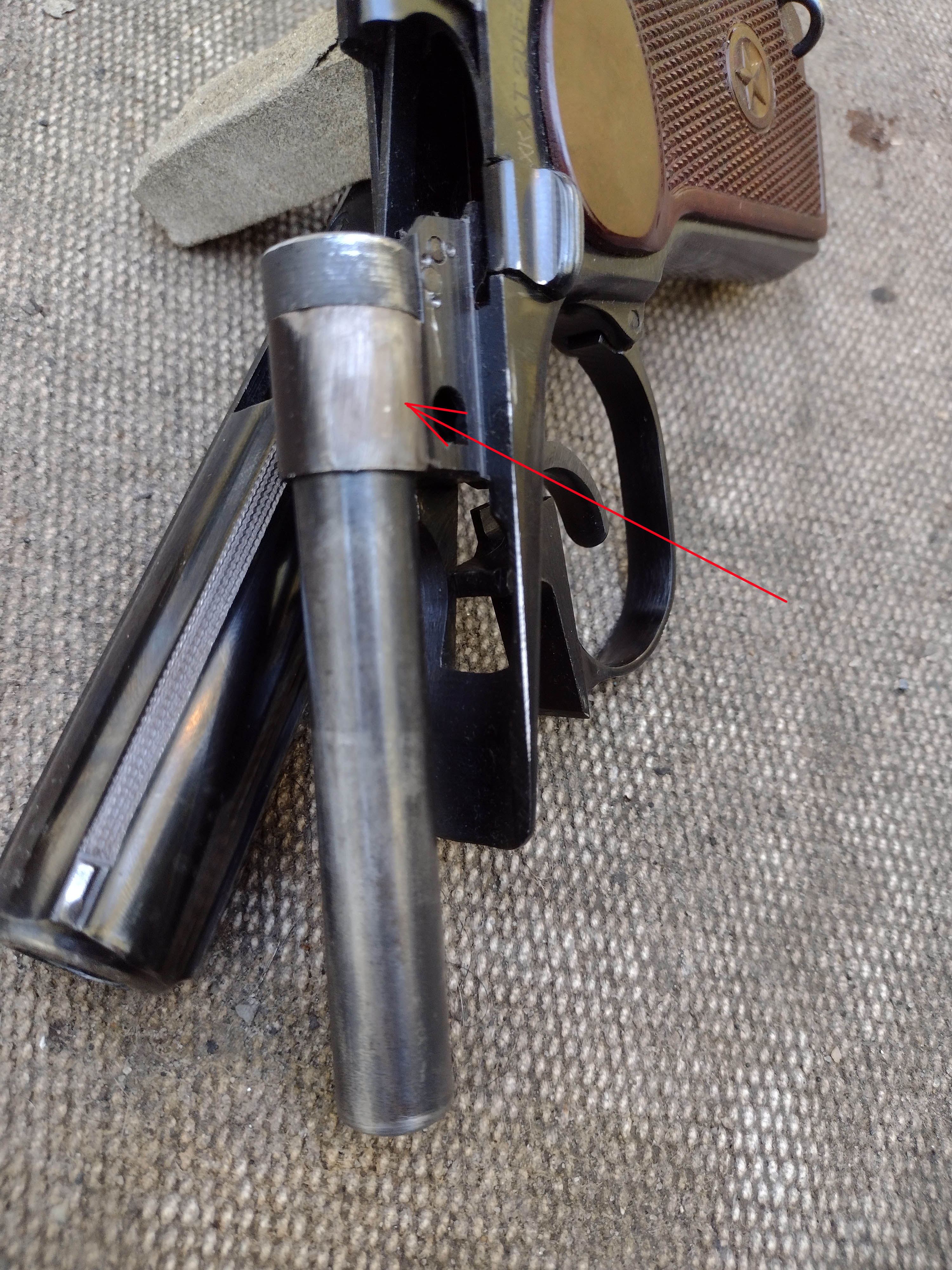

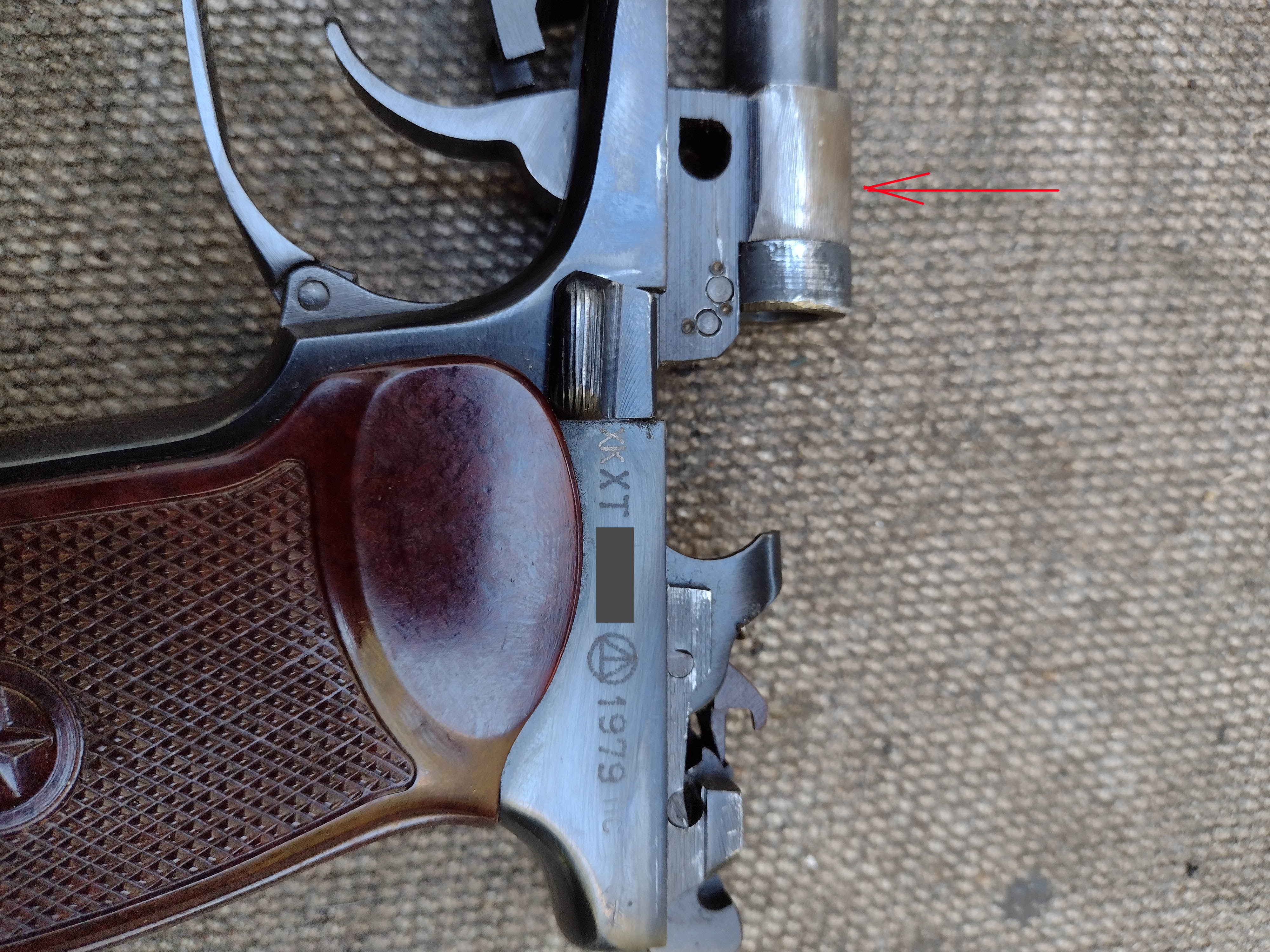

    Підкажіть що за версія, та що тут спаплюжено.
    (ствол 13мм вн.діам. 5.5мм) На сергі є якесь шкарябання. Вказано червоною стрілкою.
    IMG_20230202_161329961.jpg IMG_20230202_161407635.jpg IMG_20230202_161428854.jpg IMG_20230202_161457628.jpg
    Залізо поліроване, та вороноване, все дуже добре підігнано.
    II999II, akms1974 та Олег Грабовский подобається це.

    Приветствую. ПМР СОБР.
    Во всех ПМР СОБР 2 версии ствол приварен через просверленное отверстие в серьге (слева) место сварки зашлифовано и заворонено иногда так что не заметно. Бывают наверное случаи не приваренных стволов, но думаю это из серии гражданских ак стреляющих очередями... т.е бывает но не так часто.
    Иван Скрипник, II999II, akms1974 та ще 1-му подобається це.
  23. Кролик 1
    858
    Это хороший вариант?
  24. Олег Грабовский
    Олег Грабовский Leutnant
    39
    80
    1.460
    Ствол приварен. А хорошо или плохо, это уже решать вам. Плюс на вашем доп.штифт который надо высверливать, так как он не выбивается.
    Иван Скрипник, Кролик 1 та akms1974 подобається це.
  25. akms1974
    akms1974 Leutnant
    1.693
    Тайга
    Вариант хороший- можно развернуть дудку или её снять не такая большая проблема! Основной штифт сквозной, а доп полуштифт в большинстве случаев имитация т.е. ствол не держит
    Следы варки - это мелочи

    Я б такий не брав..
