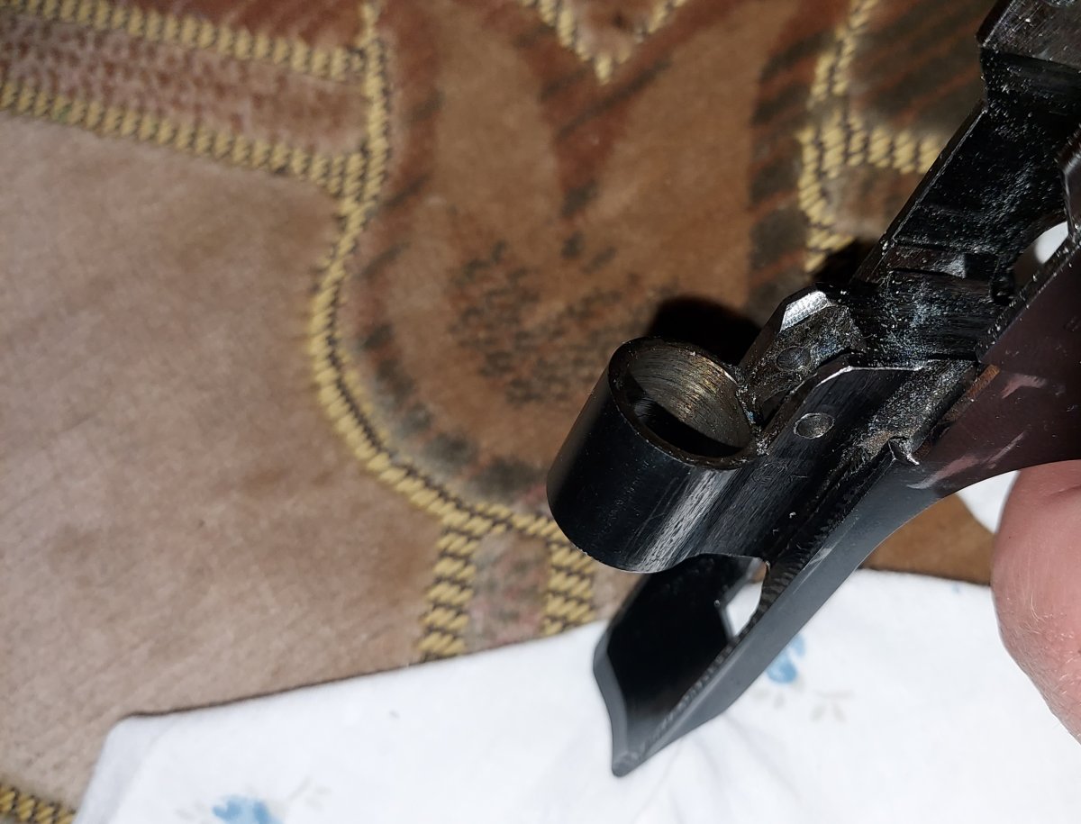

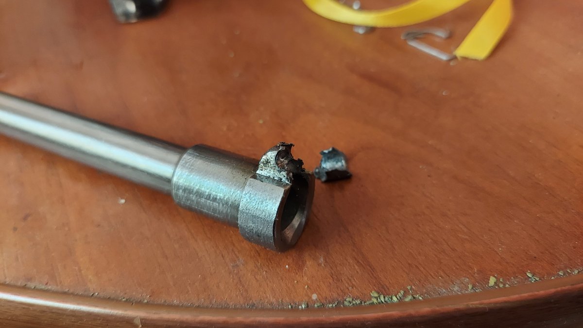

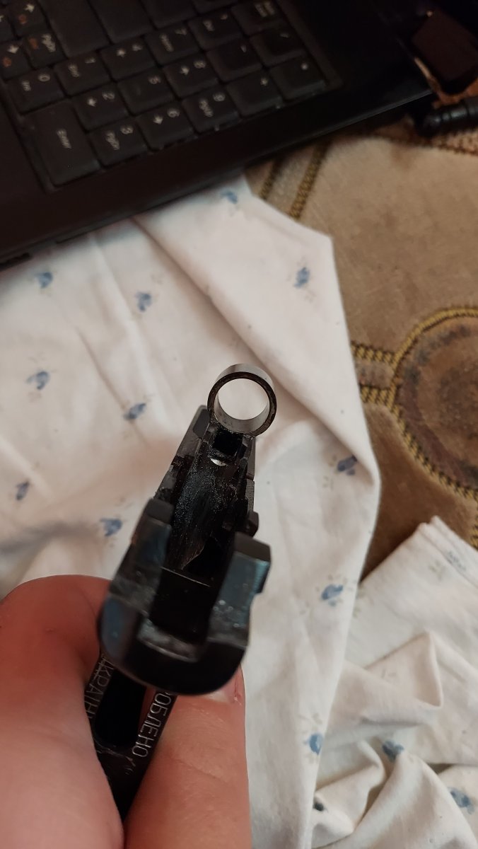

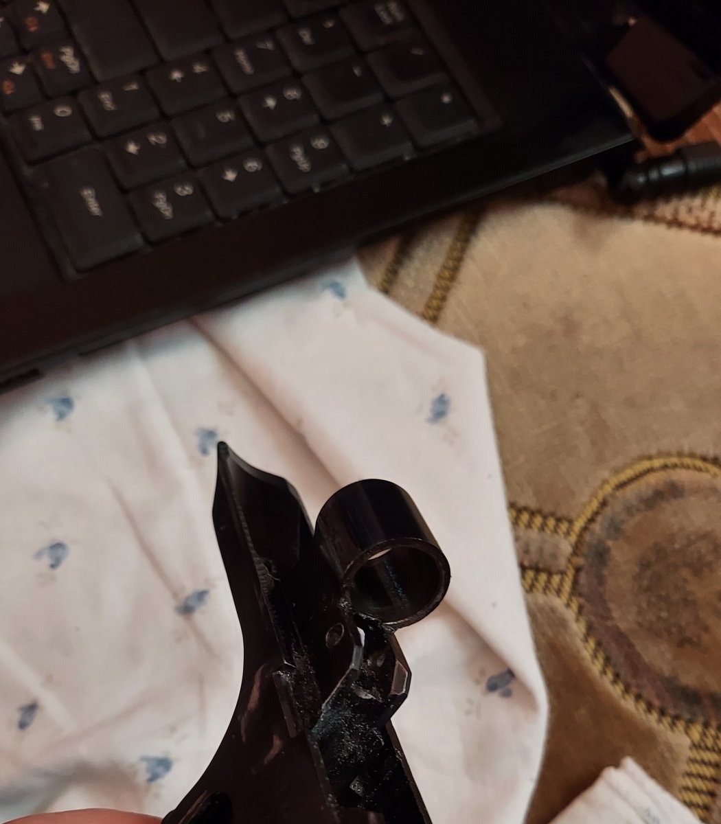

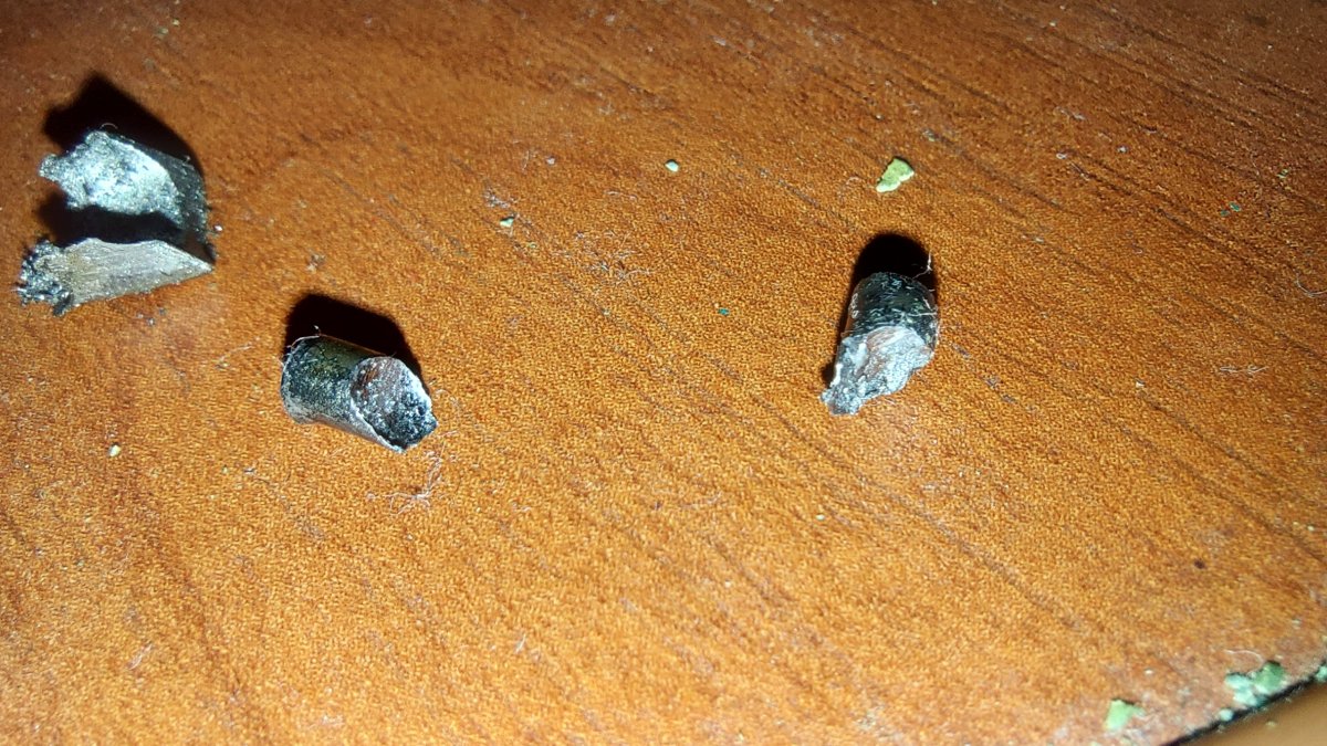

    Тайга

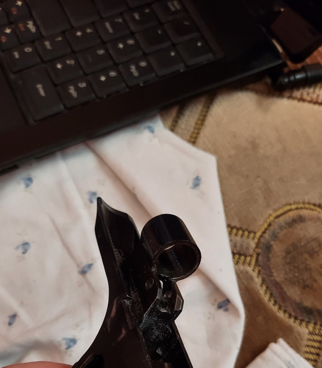

    20210524_133307.jpg 20210524_133318.jpg 20210524_133412.jpg 20210524_133218.jpg 20210524_133215.jpg 20210524_133212.jpg 20210524_133111.jpg
    Минус два полуштифта и все хорошо :) Серьга оригинал :smile_12:
    С уважением, Сергей!
    Prado, NAZAR1994WWS, GazGolder та 4 іншим подобається це.
  5. gumovik
    gumovik Stabsfeldwebel
    745
    Киев, Украина
    Серьга оригинал на «ВИЙ» у Вас ? Странно, т.к. у них обязательна расточка на 13,3...13,5
    GazGolder, akms1974 та slava101 подобається це.

    Были последние модификации ВИЙ где серьга не расточена и вообще ничего не тронуто, только перепресован ствол на травмат и зафиксированый на 2х косых встречных штивтах.

  7. akms1974
    akms1974 Leutnant
    1.704
    Тайга
    Полностью оригинал :) Новая дудка очень туго идёт...

  8. akms1974
    akms1974 Leutnant
    1.704
    Тайга
    Это именно такой вариант без вмешательств :) Тип 1 1953 года :)

  9. Ромарио Луиджи Амальгадо
    Ромарио Луиджи Амальгадо Oberfeldwebel
    367
    О, я даже помню этот вариант, отличный экземпляр был на фото продажи, и цена супер))
    akms1974, GazGolder та Boris Pryanikov подобається це.
  10. Ромарио Луиджи Амальгадо
    367

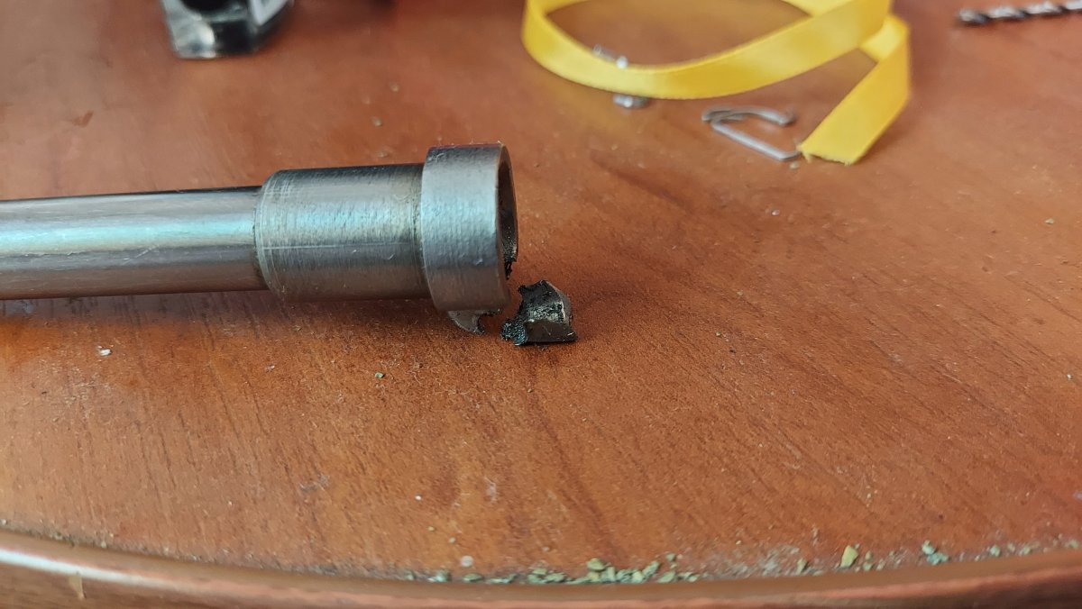

    Ну вот, высверлили и выкинули - и хорошо))) Для крепления места хватает, серьга идеальна, а металл этого года переживет ещё ого-го сколько.

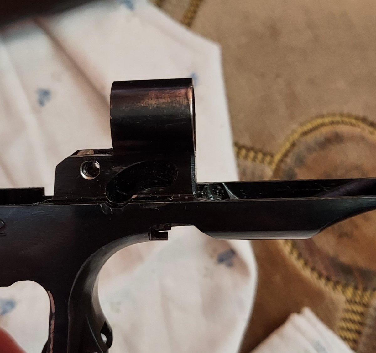

  12. akms1974
    akms1974 Leutnant
    1.704
    Тайга
    Судя по всему ПМ-РФ! Воронение не родное + убрали гребни из затвора, которые входят в зацепление с серьгой...

  15. Boris Pryanikov
    Boris Pryanikov Oberleutnant
    1.675
    Хмм,что-то не увидел на фото убранных гребней:confused: Если брать во внимание запас прочности предмета и не обращать внимание на неоригинальное воронение,то вполне рабочая машинка,хотя я бы такой не взял. Если сзади в затворе нет сверловки,вполне имеет право на жизнь :)

  19. gumovik
    745
    Киев, Украина
    Вы меня пугаете... Какое зацепление антисрывных гребней с серьгой может быть в системе со свободным затвором - для чего ??? ( да и сами гребни там на месте судя по фото)

  25. akms1974
    akms1974 Leutnant
    1.704
    Тайга
    Сам не верил, пока не попробовал поиграть затвором и рамкой без ствола! Сделано для того, чтобы морда затвора при откате назад не стремилась вверх :)
