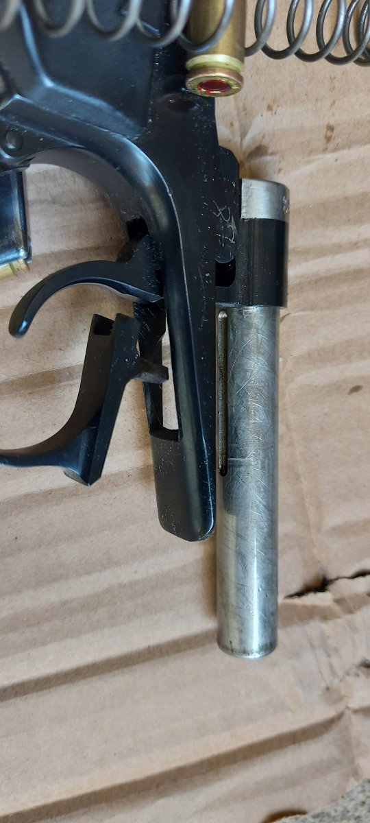

    Это дудка ПМР-2 Собр +/- 2009-2010 г.в.
    5 минут дрели с хорошим сверлом и минус глухой полуштифт (в большинстве случаев с завода полуштифт вообще не мешает извлечению, так как на заводе делали отверстие в рамке, а горке нет :D) 20210314_143357.jpg
    Кто-то даже тюнинговал пульный:
    А вот сравнение с правильным дульным срезом "травмата"
    Вот пульный на правильном апарате: 20210314_143738.jpg

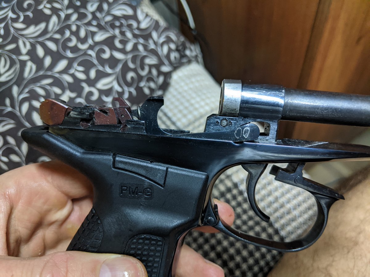

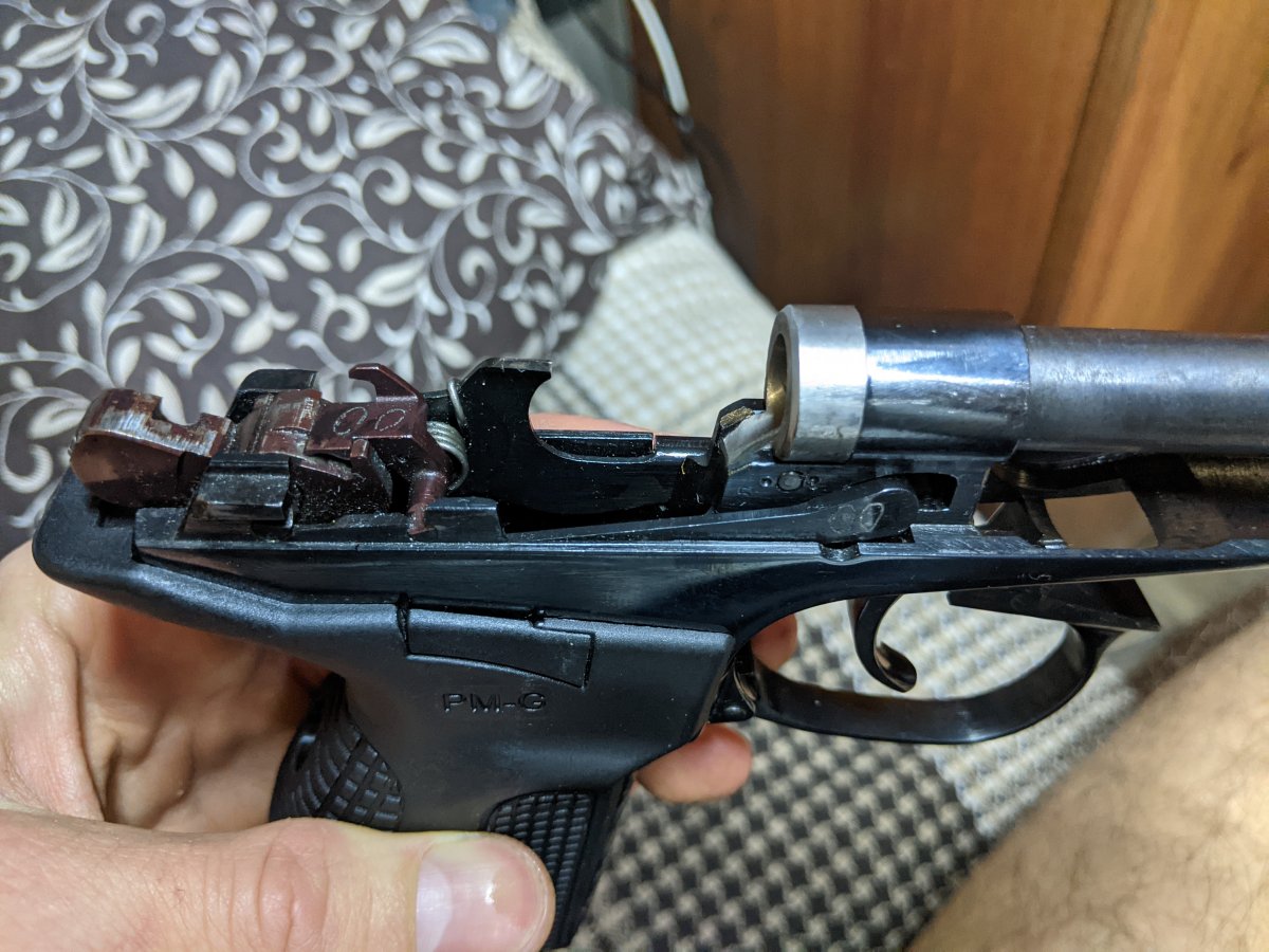

    Доброго часу панове. Підкажіть будьласка як зняти трубочку з ПМР щоб нічого не пошкодити? І ще цікавить якщо зняти трубочку то вже статтю не пришиють?

    Снимаете спусковую скобу, снимаете усм, выбиваете штифт ствола, а затем аккуратно постукивая резиновым молотком снимаете сам ствол

    Владельцы ПМ Вий, которые меняли тонкий позор на нормальные дудки 13 мм - как лучше снять трубку? В основном там не сквозной штифт, а два полуштифта - как Вы их удаляли?
