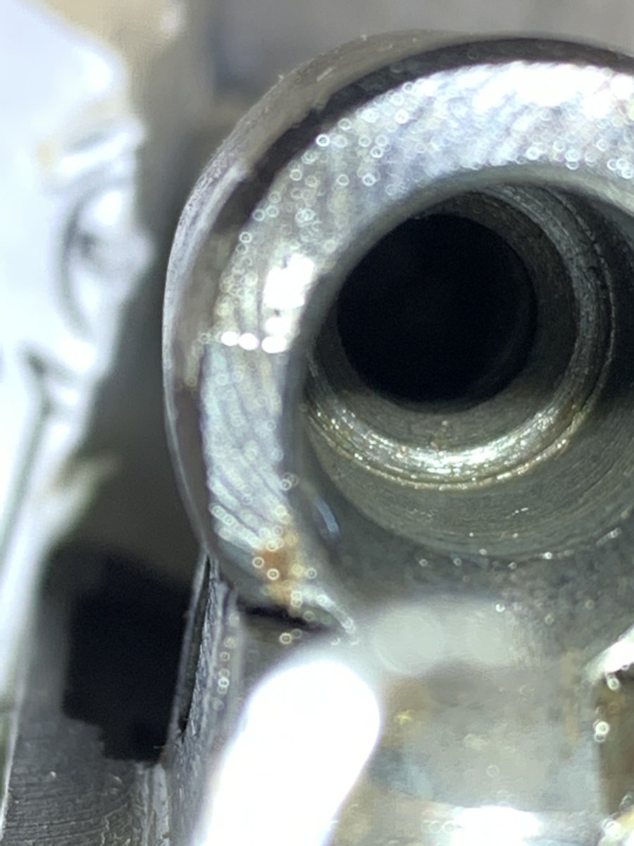

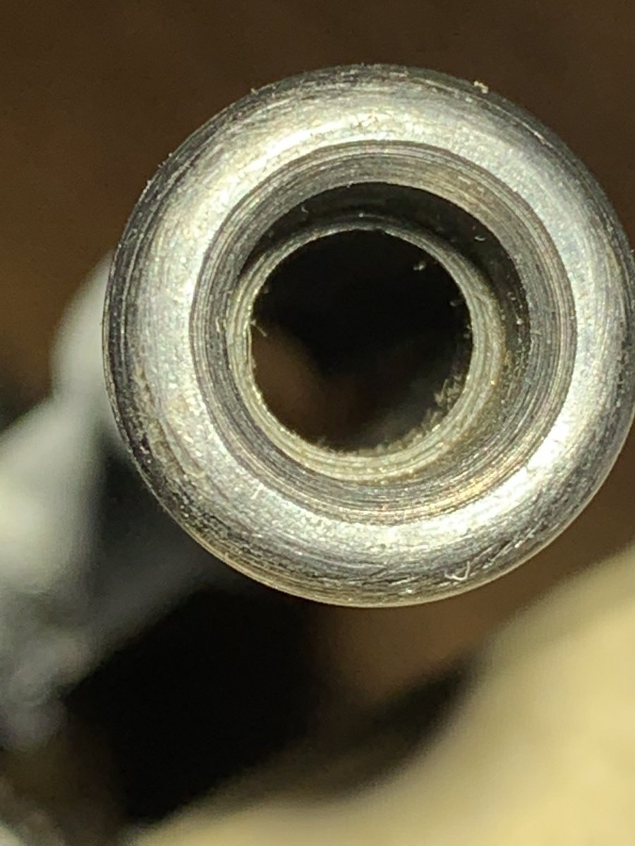

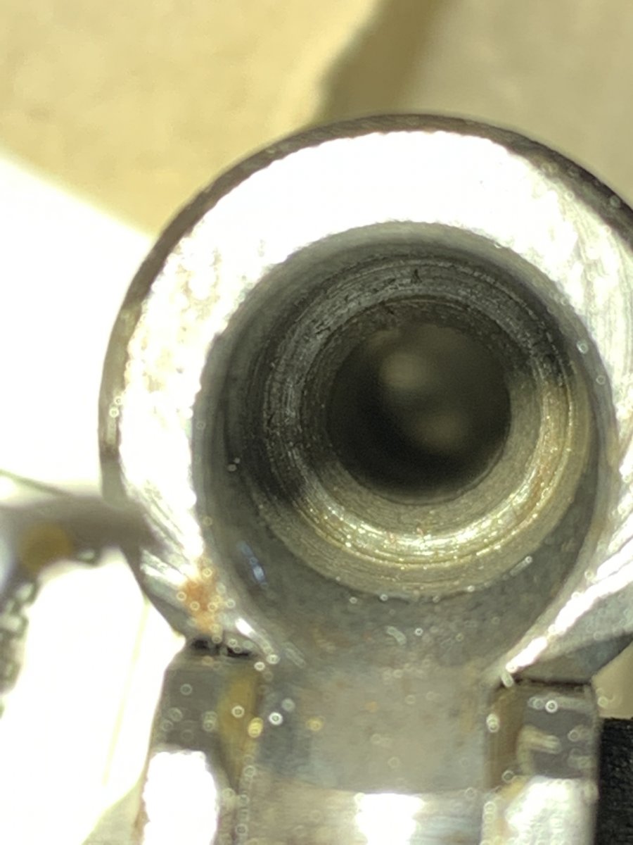

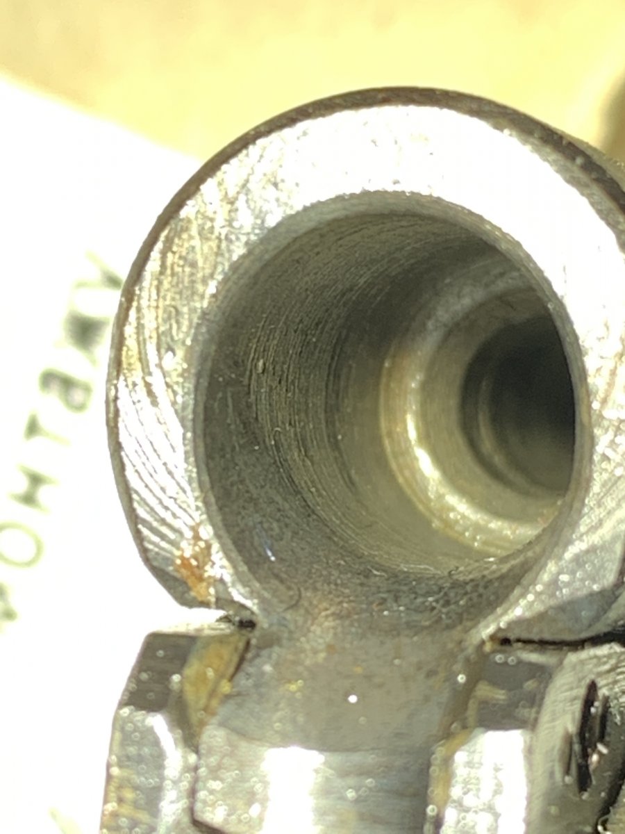

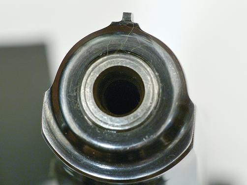

    Перечитал все тему, прогуглил интернет, но остались вопросы по ПМР-2. Ствол в нем, если я правильно понял, не новодельный, а высверлен (сделан тоньше) изнутри и вставлена втулка. Так? И в некоторых ПМР есть поперечный разрез-ослабление снизу, а в некоторых нет. Но если нет этого разреза, не факт что он не закрыт серьгой. Так?
    И как определить, если нет этого поперечного разреза, ствол родной или заменен предыдущим хозяином (если связи с этим хозяином нет)? По каким признакам определить наличие ослабления за серьгой в родном стволе?

    Нет. Новодельный тонкий ствол, составной, с напресованной сверху втулкой.
    1. Проверить наличие втулки на стволе.
    2. Снять ствол и посмотреть.
    Если родной ствол - то это факт - кольцевой пропил под стойкой. Серьга - это в ТТ.

    Наличие втулки на стволе можно увидеть через дульный срез или около стойки должен быть стык какой-то?

    Не на всех. С какого момента собр перестал натягивать втулку - не знаю. Может когда после перерыва начал клепать под укрооборонпромом.
    В этом случае - см. п. 2

    Тут, я так понимаю, не понять есть ли втулка, так?

    Изначально только беркут делал такой закос, "под боевой". Может быть и заменённый ствол. То, что делают умельцы, в основном идут с таким "закосом".

    Нет на этом стволике втулки.

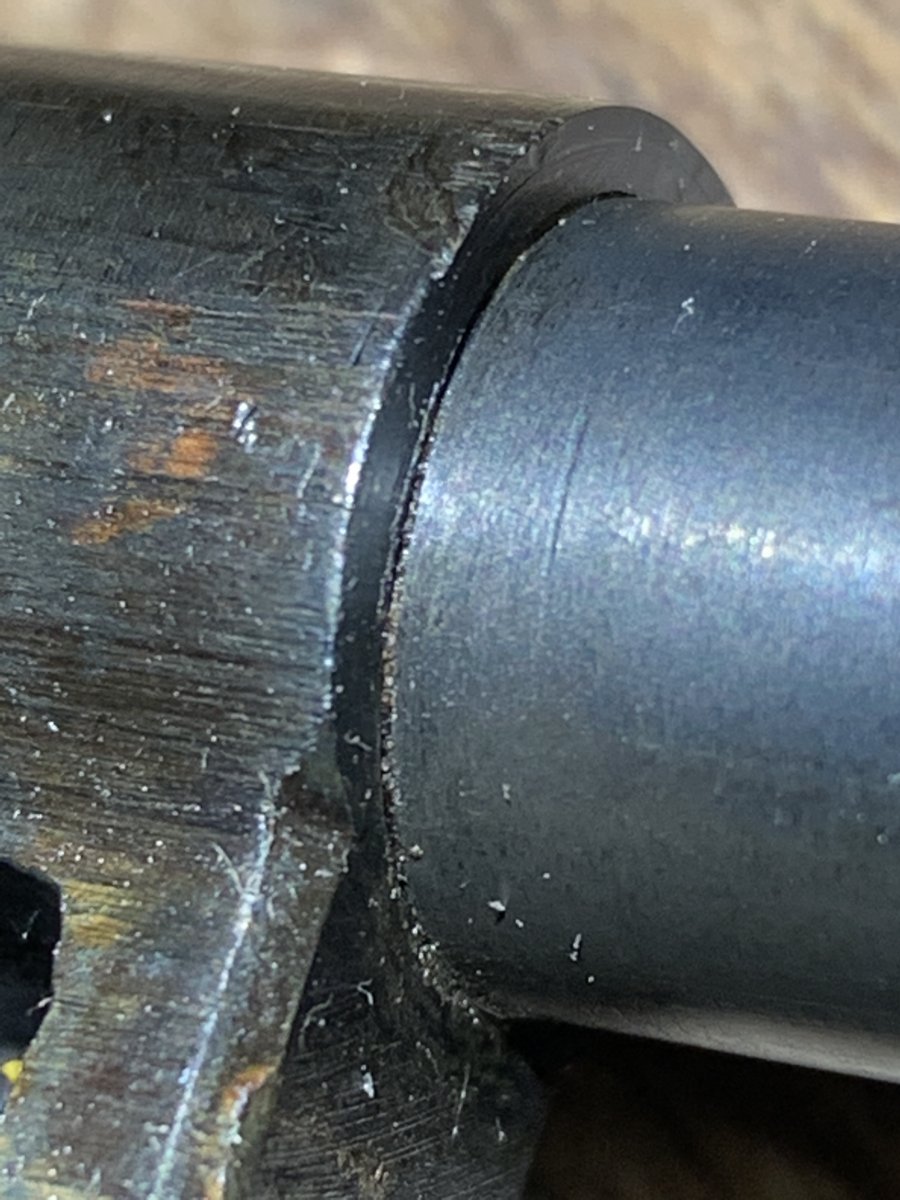

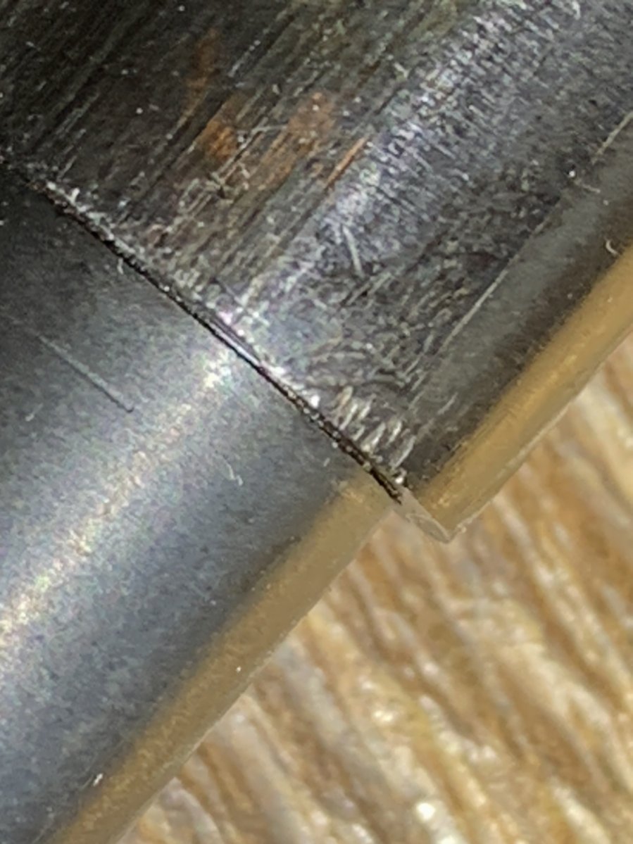

    Посмотрите еще возле стойки, как там - без щелей? И внимательно вовнутрь, со стороны дульного среза, можно через лупу с подсветкой, на стык (переход).
    Втулка только одна - сверху на сам ствол напресована.

    И, косвенно, диаметр ствола. Если 5.6 - 5.8 то это свидетельствует о заводском стволе. Переделанный, обычно, начинается с 6.2 мм.

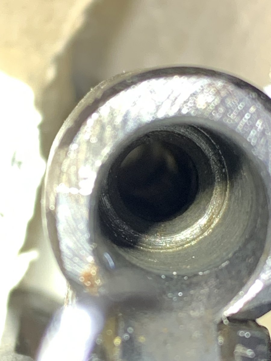

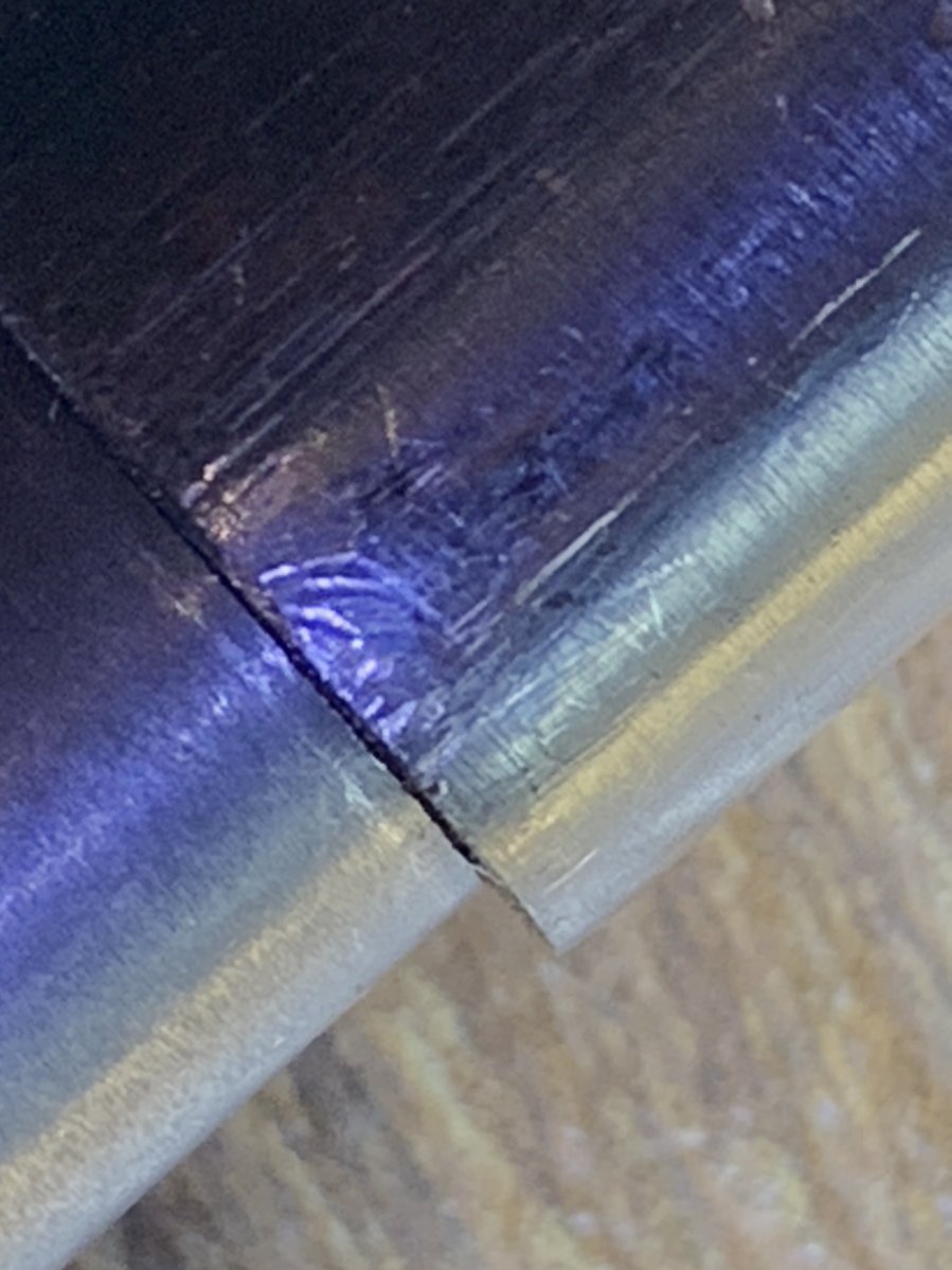

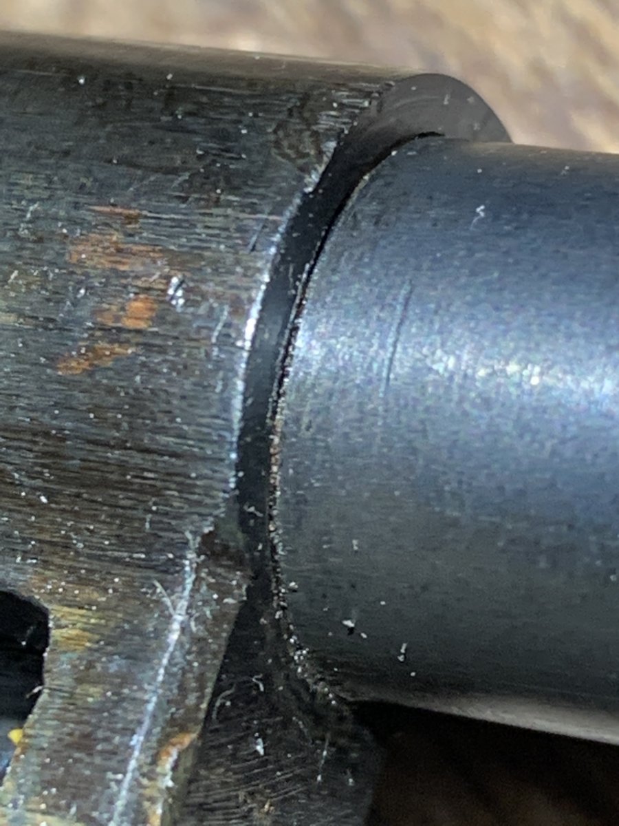

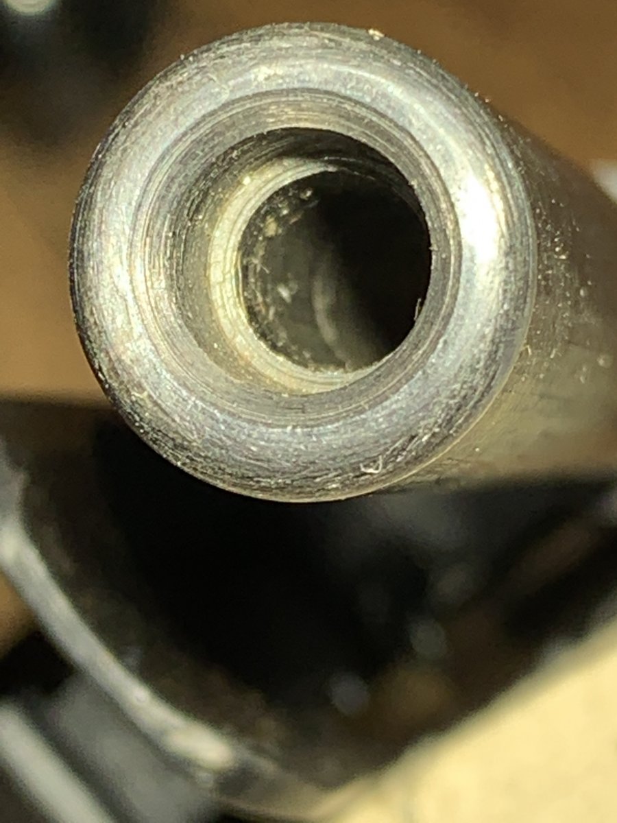

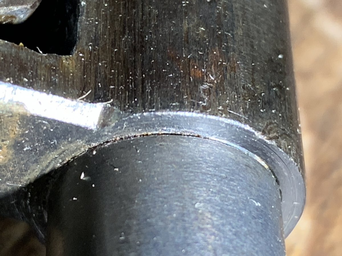

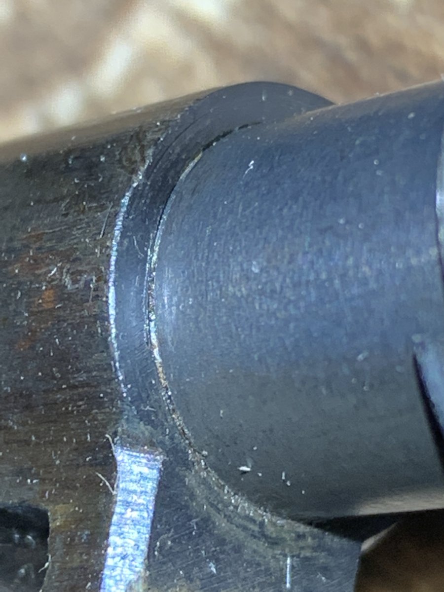

    Все же решил еще фото сделать, чтобы подсказали. Со стороны дульного среза и патронника стыков не вижу, но у стойки вроде как срез какой-то есть. Внутренний диаметр 5,7 мм. Это все же родной с возможным послаблением под стойкой? А у ПМР-2 (СОБР) не было когда-то какой-нибудь ограниченной серии, где дульный срез высверливали как у ПМ-РФ. А то я как-то не совсем понимаю, какой смысл был предыдущему хозяину рассверливать, но при этом оставить родной, возможно ослабленный, ствол.

    akms1974 подобається це.

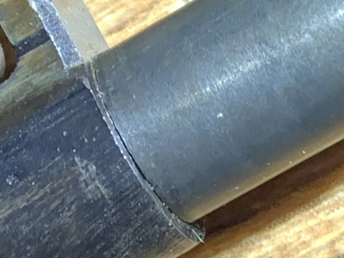

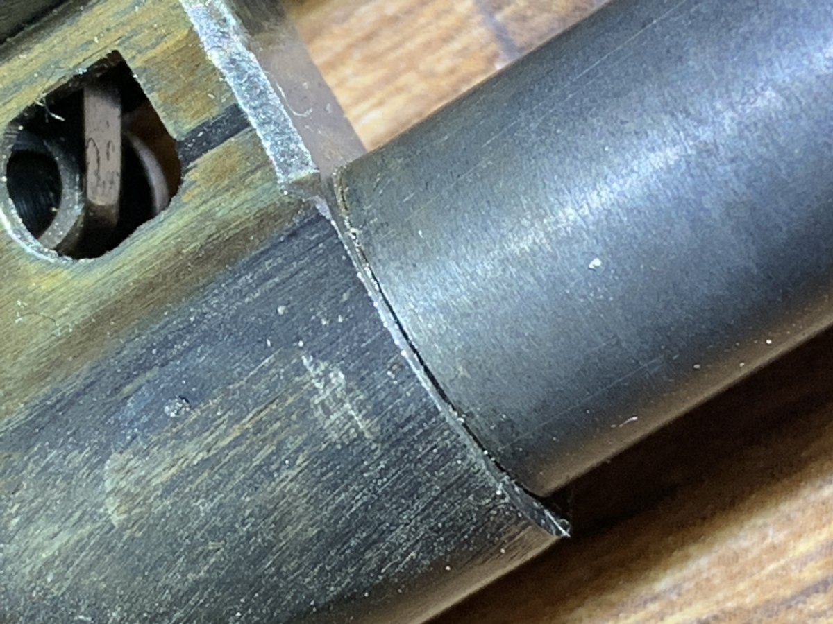

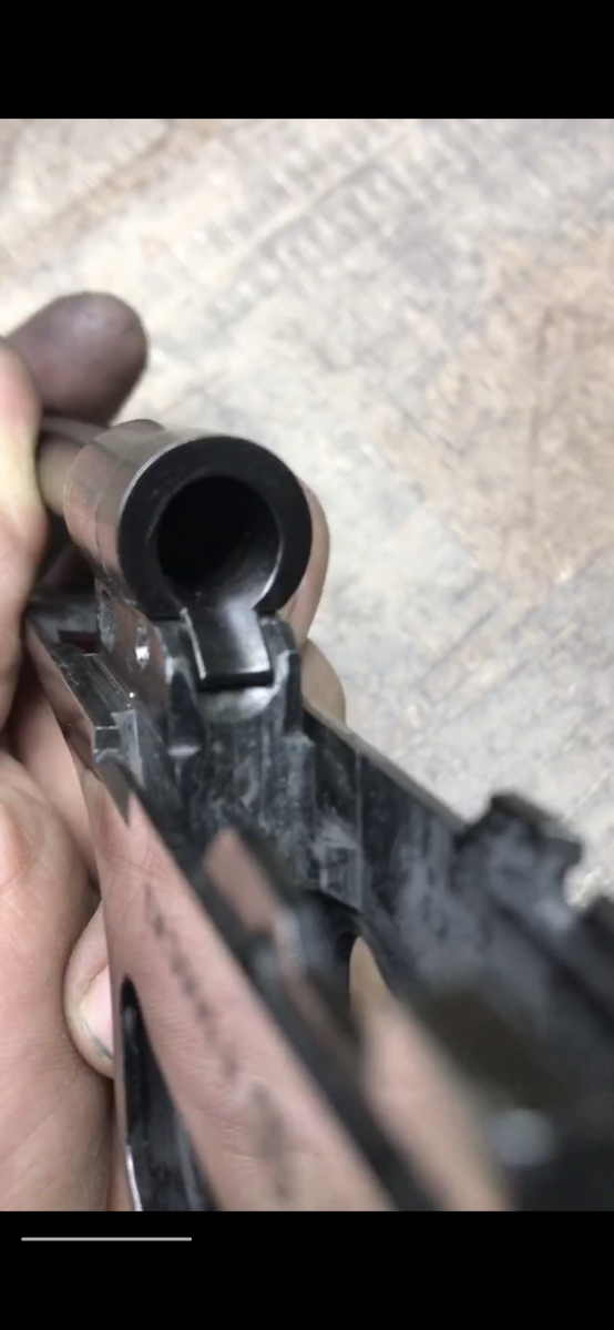

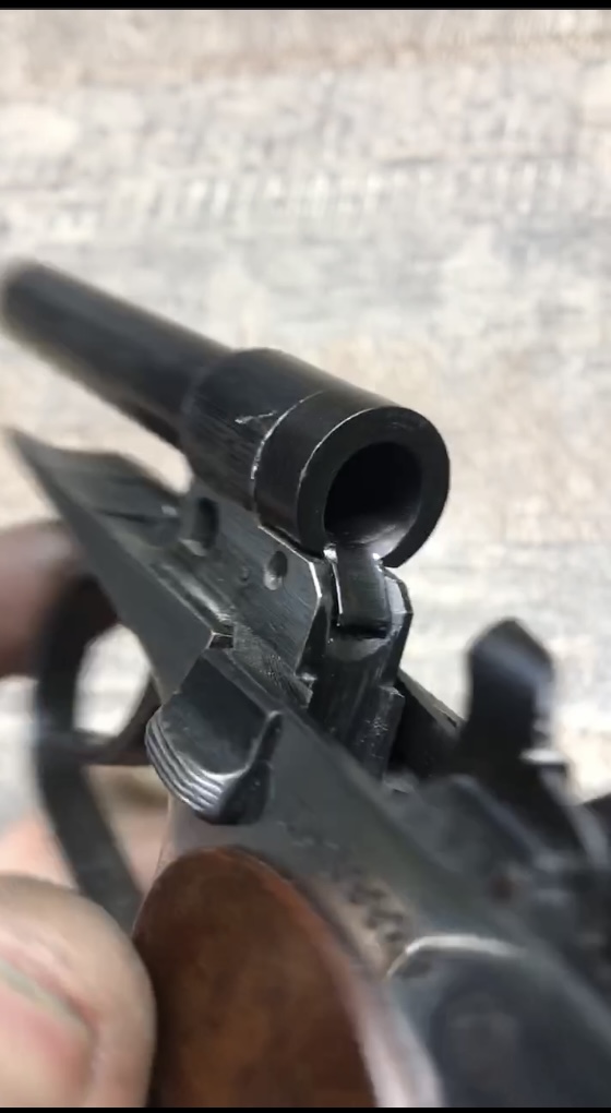

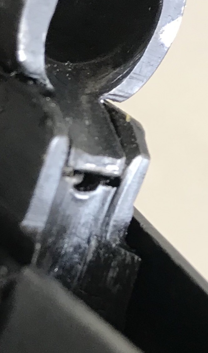

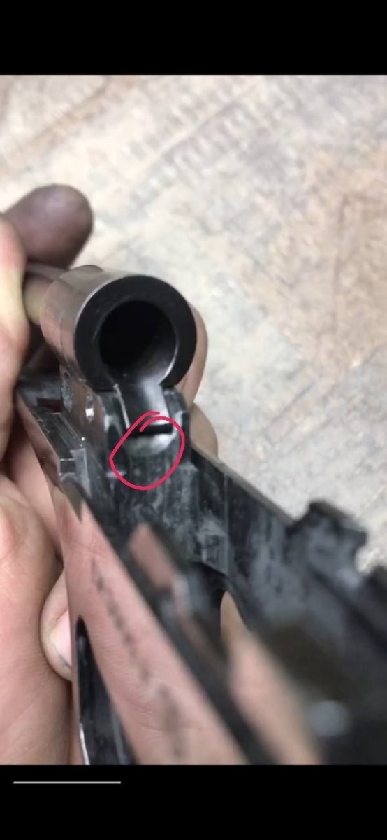

    Добрый вечер, уважаемые! Нужен совет. При установке нового ствола обнаружилась вот такая выборка под горкой.. Это штатно или намастерили на заводе когда огражданивали пистолет?

  16. olega5
    olega5 Stabsfeldwebel
    1.123
    А Вы пробовали, машинка штатно работает?
  17. Realfaktura
    Realfaktura Obergefreiter
    190
    Не работает, стволик в утиль, будут новый делать. Вопрос в этой выборке на самом устройстве, что это такое?
  18. LeSlav
    LeSlav Gefreiter
    49
    Это след от инструмента. Горка выступала, подгоняли ее к рамке.
  19. Realfaktura
    190
    На самом пистолете сделали выборку? Теперь ее как вариант заварить и фрезеровать потом?
  20. akms1974
    akms1974 Leutnant
    1.711
    Тайга
    По фото проблема на в рамке, а в горке (такое бывает часто ибо не правильный размер) - если подача патрона в патронник без утыка - не чего страшного!
    У Вас Вий? Не в одной переделке не трогали это место!
    С уважением, Сергей!
  21. Boris Pryanikov
    Boris Pryanikov Oberleutnant
    1.675
    Поддержу,”это место”:D никак не влияет на работу аппарата,патрон при подаче из магазина,с ”тем местом”:oops: не контактирует,а только с горкой стволика и краями рамки. Вот Вий:
    Олег Грабовский та akms1974 подобається це.
  22. akms1974
    akms1974 Leutnant
    1.711
    Тайга
    Главное правильный угол горки, а то утыки не избежны, но если руки ровные - можно насадками дремеля с нуля сделать горку или исправить...
    Prado, HBG, Boris Pryanikov та 2 іншим подобається це.
  23. Boris Pryanikov
    1.675
    Человек заплатил деньги. Зачем ему дремели и связанный с этим гембель? За свои деньги он имеет право получить качественный товар. Пусть исправляет производитель.
    akms1974 та Олег Грабовский подобається це.
  24. Realfaktura

    Добрый день. Да Вий, вообще не видел такого ни на одном ПМ.
  25. Realfaktura
    190
    Добрый день, спасибо. Зачем они это коверкают, не ясно вообще))
  26. Boris Pryanikov
    1.675
    Сложно сказать,иногда невозможно найти объяснение даже самым простым вещам. Возможно обычная рукожопость недо?мастера?,принимавшего участие в огражданивании данного предмета,но могут быть варианты. Не парьтесь,на работу предмета вцелом,этот нюанс никак не повлияет,при использовании стволика,изготовленного прямыми руками,разумеется.
