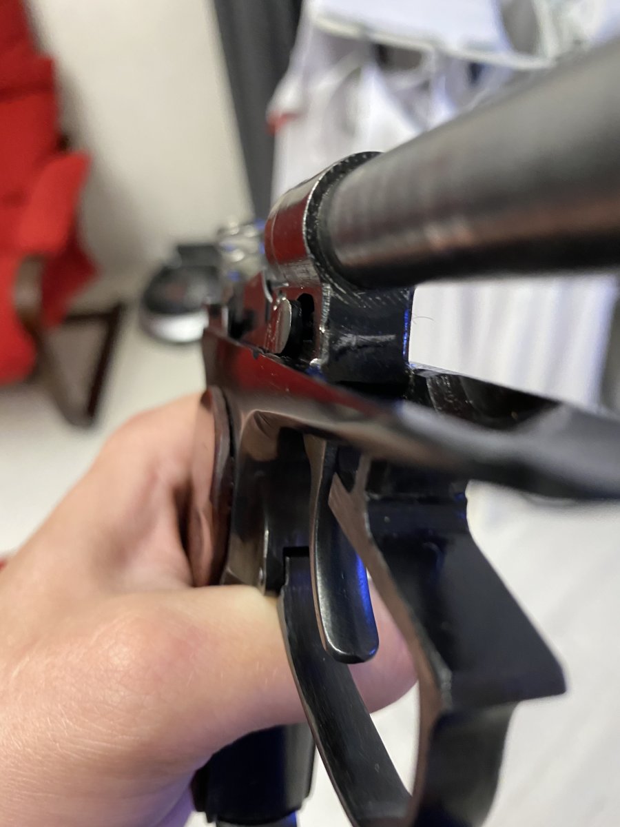

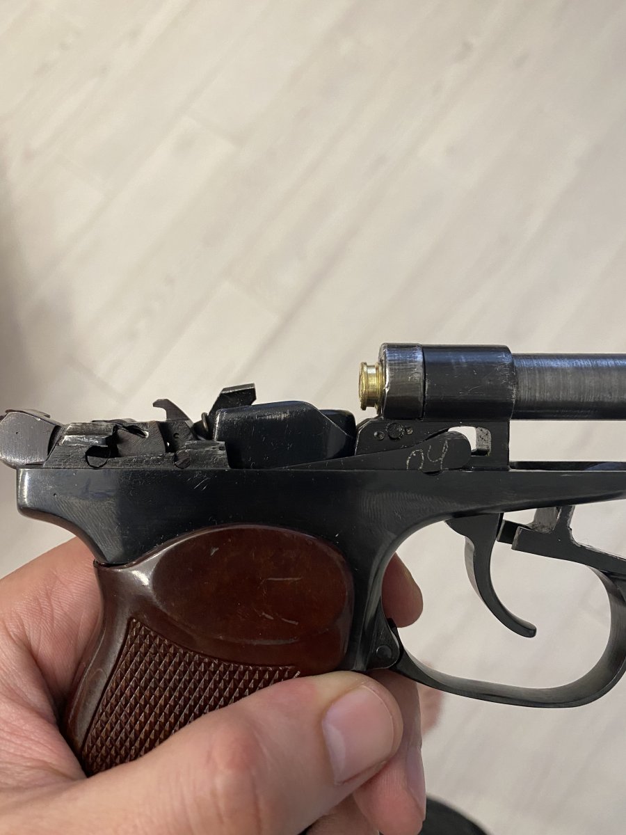

    Вам не кажется, действительно так сошлифована. С этим могут быть проблемы?

    Никаких проблем не должно быть. В том месте сварка,потом была обработка,а как происходит обработка на полукустарном производстве,думаю что рассказывать не нужно. После вчерашнего возлияния дрогнула рука «мастера»,вот и отпилил наждаком кусок серьги. Если правильно понял,то это изделие УОС (в стволе лейнер,если правильно рассмотрел),Собр делал аккуратнее,но этот косяк некритичен,думаю они там через один такие выходили с «конвейера»:).

    Та вот как раз и СОБР. Перечитав все материалы в данной ветке принял решение брать именно ПМР-Собр. E5CC2E71-55CA-44F6-AF00-CA570BFA1490.jpeg

    Ну,хз,никогда не видел Собр с лейнером в стволе. Собр делал стволик свой,цельный,а УОС запрессовывал лейнер в штатный ствол. В любом случае,достойный экземпляр,можно брать и пользоваться,хотя лично мне,как уже не раз говорил ранее,больше нравится Вий,в нём нет таких приколов как фрезеровки,штифты в затворе и лейнеры в стволах,никаких втручань,кроме замены ствола:smile_12:

    С другой стороны серьга вопрос вызвала. Но для 100дж и так с лихвой запас

    По фото создаётся впечатление, что сошлифована конусом. Со стороны затворной задержки

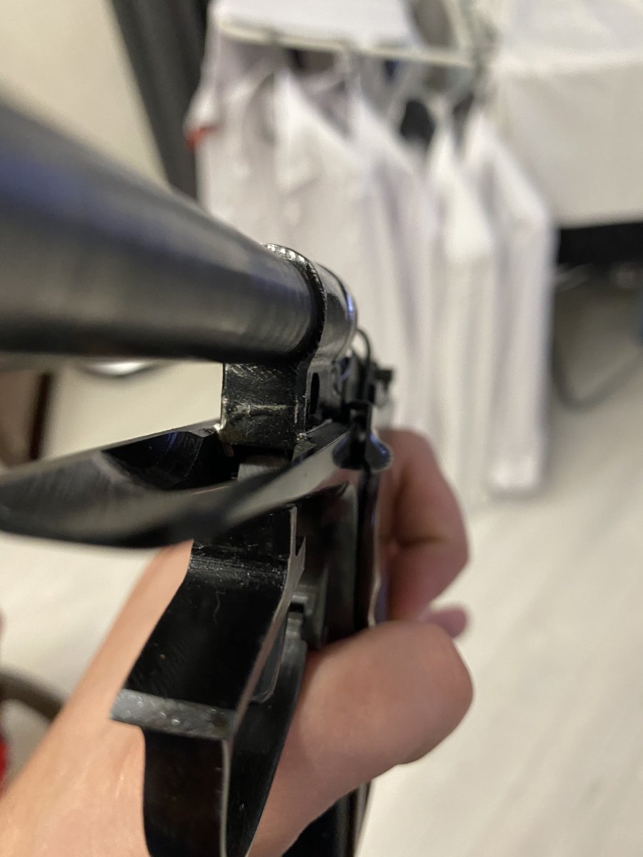

    Если посмотреть с другого ракурса, то она там не сильно сошлифована по сравнению с противоположной стороной (извиняюсь за задний план на фото :rolleyes:). Или я ошибаюсь?

    Не стОит на это даже обращать внимание. Это ерунда никак не ослабила конструкцию аппарата. Хороший аппарат.

    Все нормально! Просто залом света был на том фото, ничего не сошлифована. Отличный девайс!

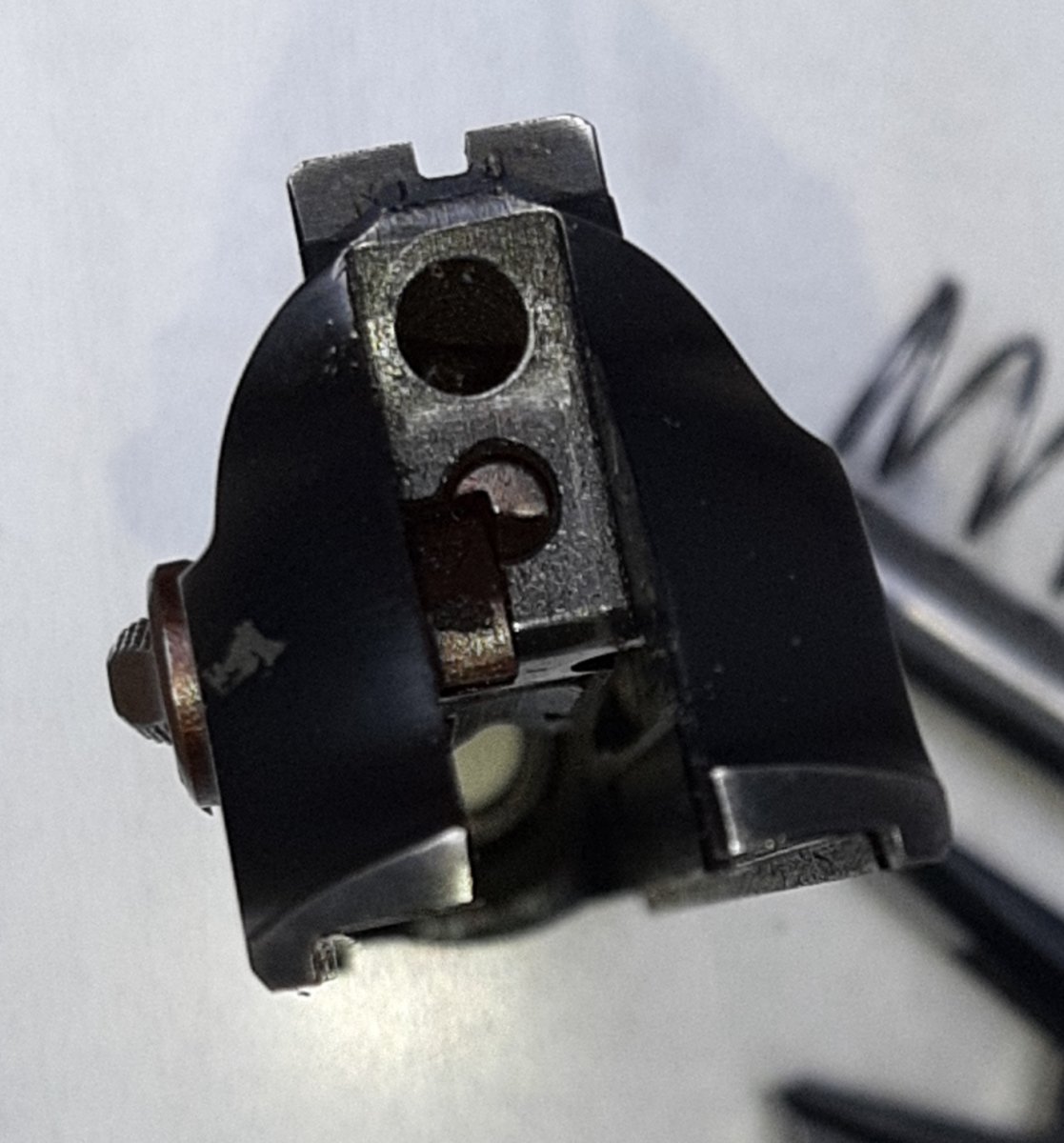

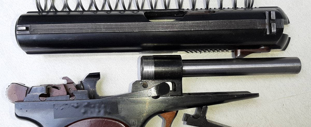

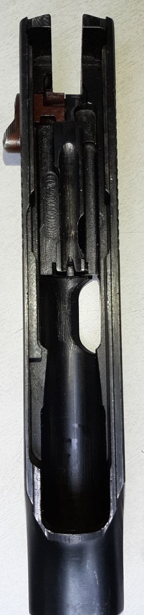

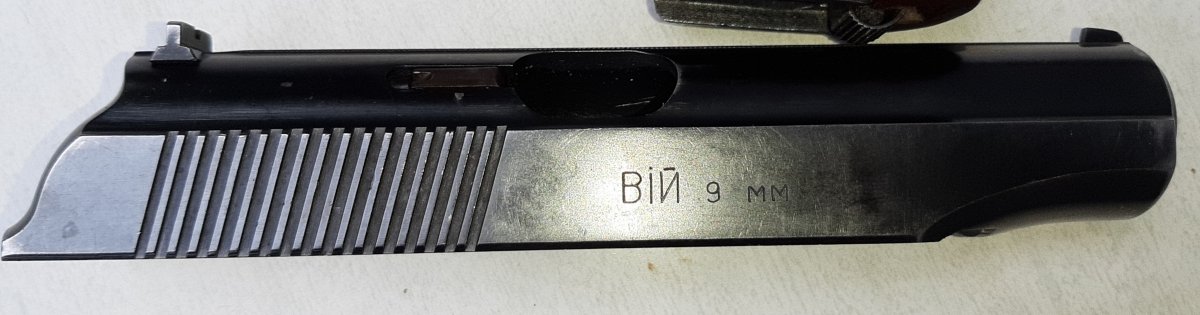

    Колеги, доброго дня. Потрібна порада. Є можливість придбати Вія, але потрібен варіант, який дозволяє використовувати набої до 150-200 джоулів. Чи годиться цей варіант для цього після перестволу на дудочку з 6,3 мм діаметром? Бачу що ослаблення в вигляді сверловки затвору ззаду в нього є.
    akms1974 подобається це.
  20. слав
    слав Stabsgefreiter
    161
    Західна Україна
    20200620_164031.jpg 20200620_164014.jpg 20200620_163955.jpg 20200620_163927.jpg

    Та что тому затвору будет? На 6,3 мм другие проблемы вылезут в виде поддутия или даже разрыва гильз, "печной трубы",может сломаться ось курка и пр неприятности. Хотите больше мощности с минимальным риском-увеличиваем диаметр до 6,8-7 мм. Если есть риск проблем с продлением разрешения,то за патронником входящий конус в стволе. Релоуд нужно правильно подбирать. Чем меньше ф ствола,тем легче шар. В вашем случае оптимально шар 1,5 гр. Порох тоже средней резкости-типа Нобеля Д 20, не плох крук-1 (по навеске1,8 гр в 12 кал). Как-то так. Да-еще на важно знать их какого металла сделан ствол. Ну и т д. С ув.

    Я б не брал. Про джоули почитайте эту тему раньше, чтоб не повторяться. Ствол этого девайса тонкий, под 11 серьгу, похоже, миллиметр стенки уже ушел, ещё и непонятно как распустили до 6.3, а вы хотите 150-200. Ещё и затвор с дыркой. Для 200 надо 6.7 и полноразмерный ствол. И зачем тот колодец в затворе, если куча вариантов без него продается

    Стволик планировал поменять.
  25. Ромарио Луиджи Амальгадо
    Ромарио Луиджи Амальгадо Oberfeldwebel
    367
    Хорошее решение.
    Но затвор так не поменяешь. Потом реально тяжело продать девайс с таким затвором. Да и гатить шаром 1.5-1.8 грамма с навеской на 200дж, когда затвор ослабили сверлением кривыми руками - не самое правильное решение. Так, шар до 1.1гр, навеска до 120дж - ладно ещё
