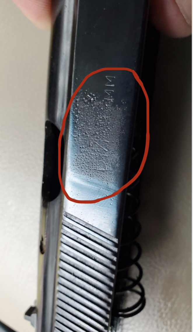

  3. Anton-isa
    Anton-isa Oberschütze
    15

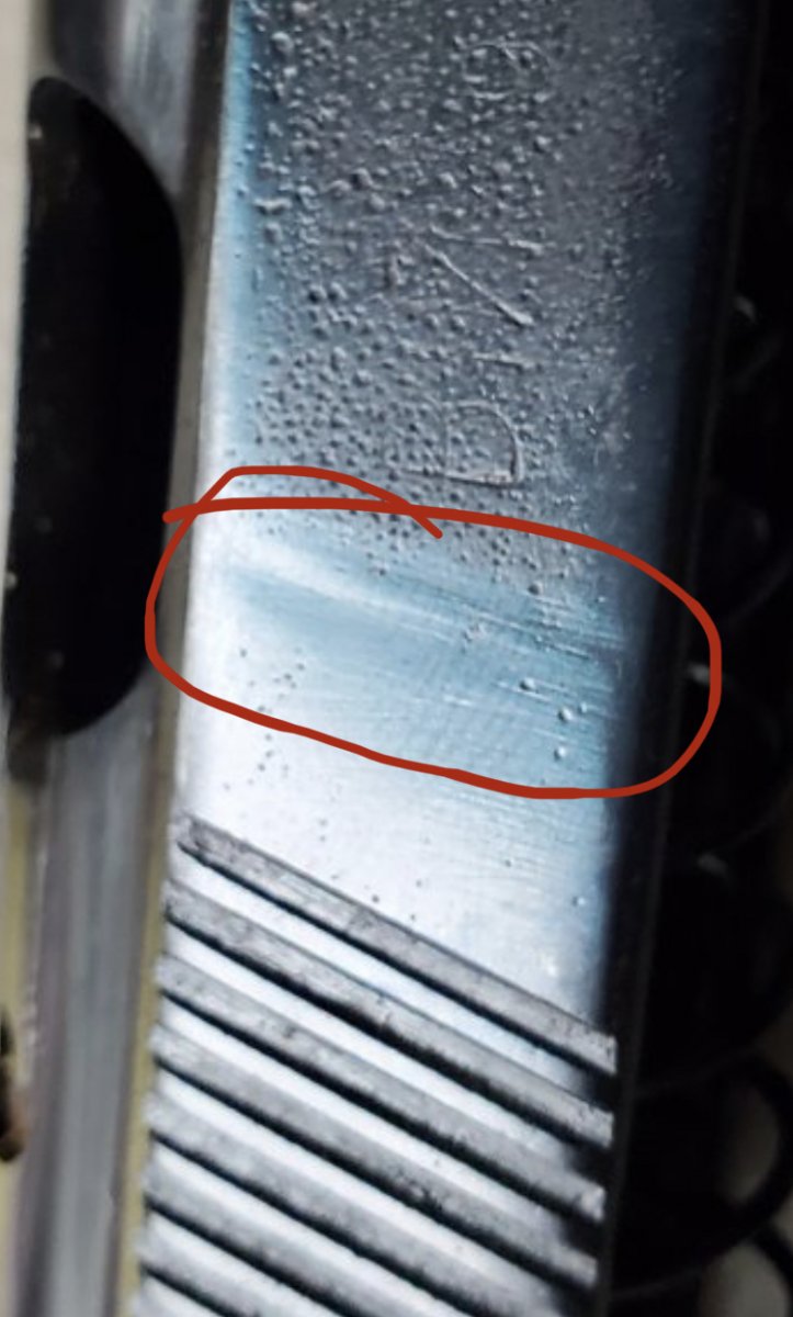

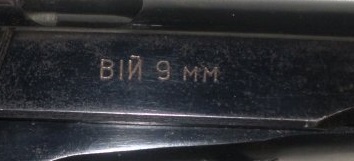

    Там где надпись ВИЙ. Это завод так забивает площадку?
  4. Boris Pryanikov
    Boris Pryanikov Oberleutnant
    1.675
    Нет,ничего завод не забивает,это похоже на результат деятельности госпожи коррозии. Имхо.
  5. German Stein
    German Stein Oberleutnant
    2.301
    киев
    Дайте ж фото затвора со стороны ударника. Есть там сверловка или нет? А то меня уже со всех сторон заклевали. То узнаю, хоть справедливо или нет?:D
  6. VadymZ
    VadymZ Stabsgefreiter
    342
    С правой стороны на затворе заводской номер не ставиться. В этом месте (в оригинале - нет никакой площадки) Нежин только наносит маркировку ВIЙ 9 мм:
    Поэтому, специально ничего забивать там не нужно. Вполне возможно в оригинале был побит ржавчиной и просто нанесли поверх стандартную маркировку ВIЙ 9 мм.
    На ваших фото очень плохо видно оригинальный номер на затворе (слева, где номер на рамке), номер на рамке также не очень виден. Они вообще совпадают?
    Останнє редагування: 30 тра 2020
    urrik та Boris Pryanikov подобається це.

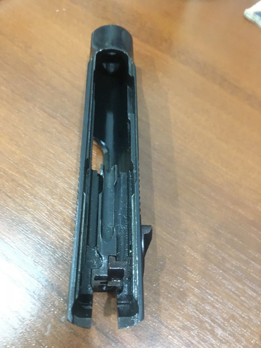

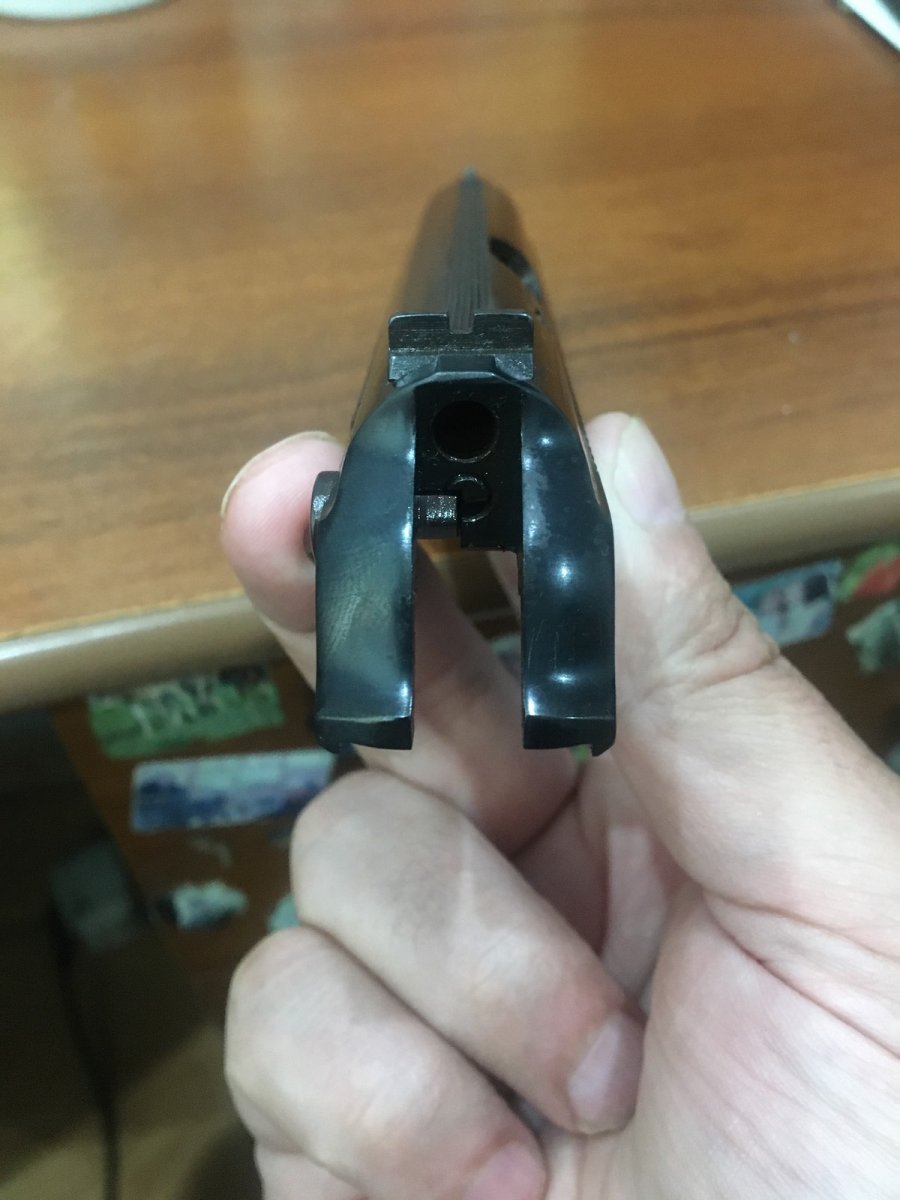

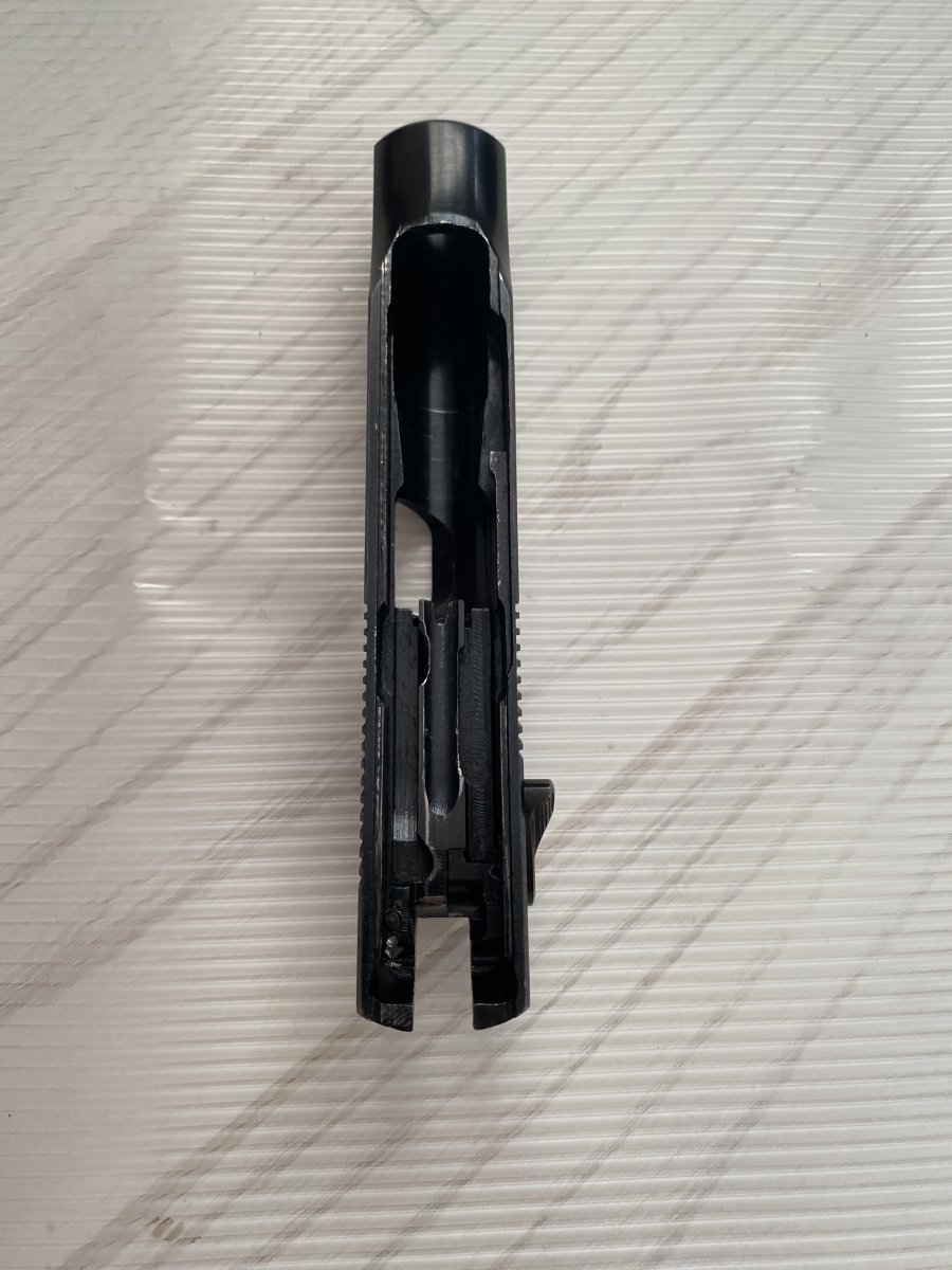

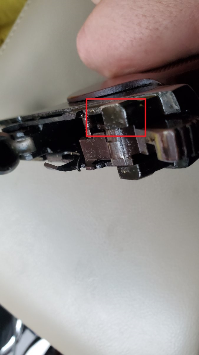

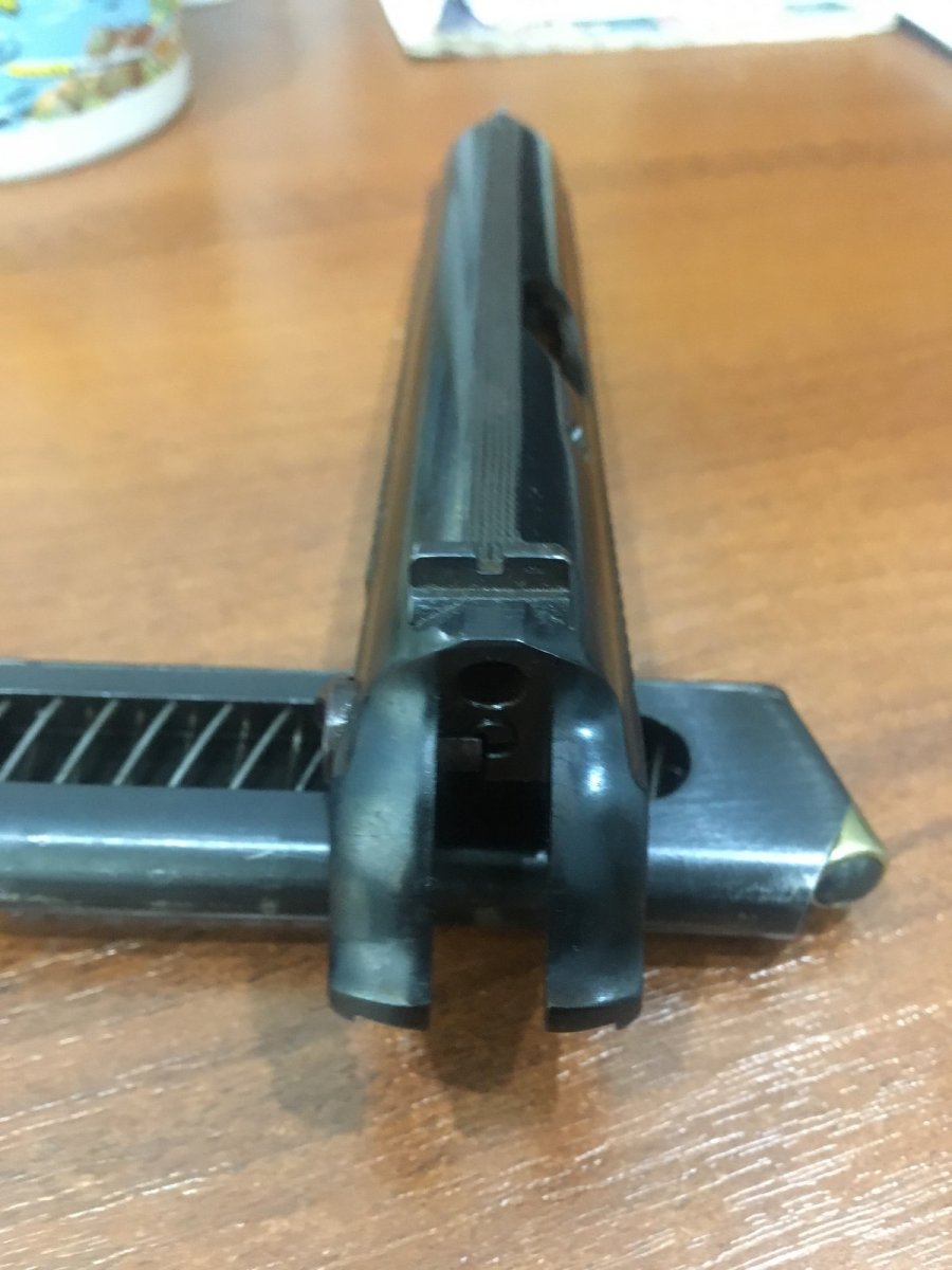

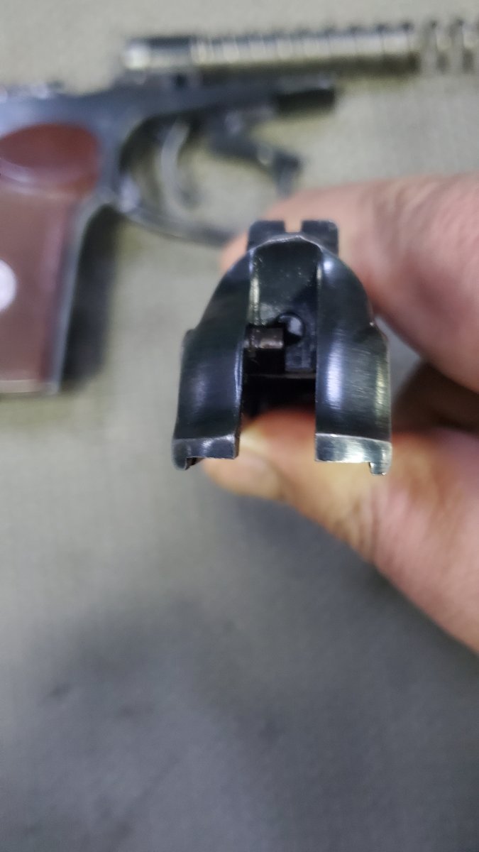

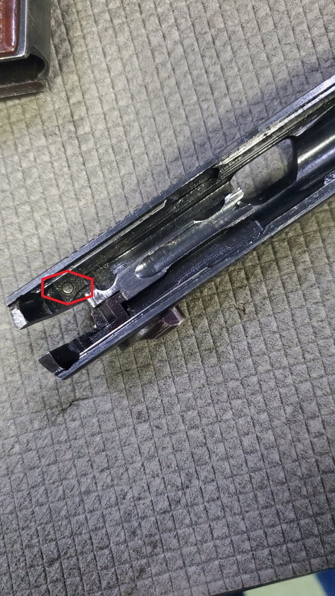

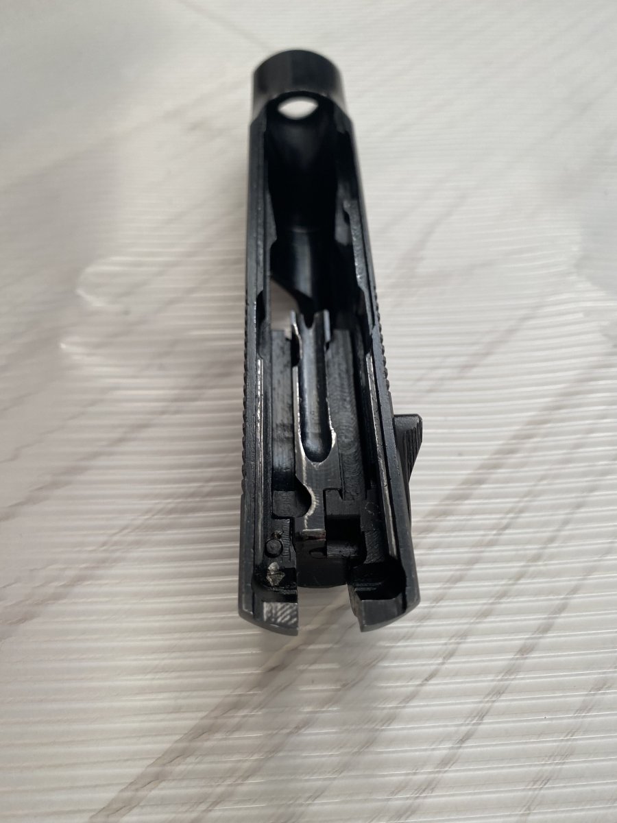

  8. Anton-isa
    15
    изображение_viber_2020-05-30_09-57-242.jpg изображение_viber_2020-05-30_09-57-243.jpg изображение_viber_2020-05-30_09-57-24.jpg изображение_viber_2020-05-30_09-57-241.jpg
    akms1974 подобається це.
  9. Boris Pryanikov
    1.675
    Затвор ослаблен (облегчён),«дырку» сзади Вы и сами видите. Антисрывы спилены. Но вопреки всему,свою функцию резинострела предмет в целом,выполнять будет.
    akms1974, German Stein та urrik подобається це.
  10. Anton-isa
    15
    Какие джоули он способен выдержать без переделок?
  11. VadymZ
    342
    Да, с дыркой, покурочили его.
    Думаю, шарик 0,6 - 0,7 г, до 140 будет держать спокойно. Больше, нужно тестировать, но думаю можно попробовать и потяжелее шарик (1 г).
    Если будет возможность измерить глубину - выложите пожалуйста. Измерял когда-то, было д=5мм, глубина=40мм.
    German Stein та Boris Pryanikov подобається це.
  12. Anton-isa
    15

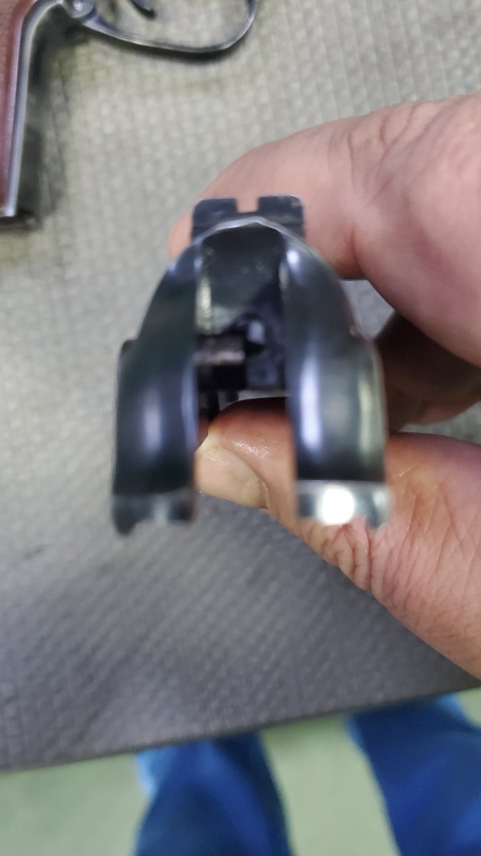

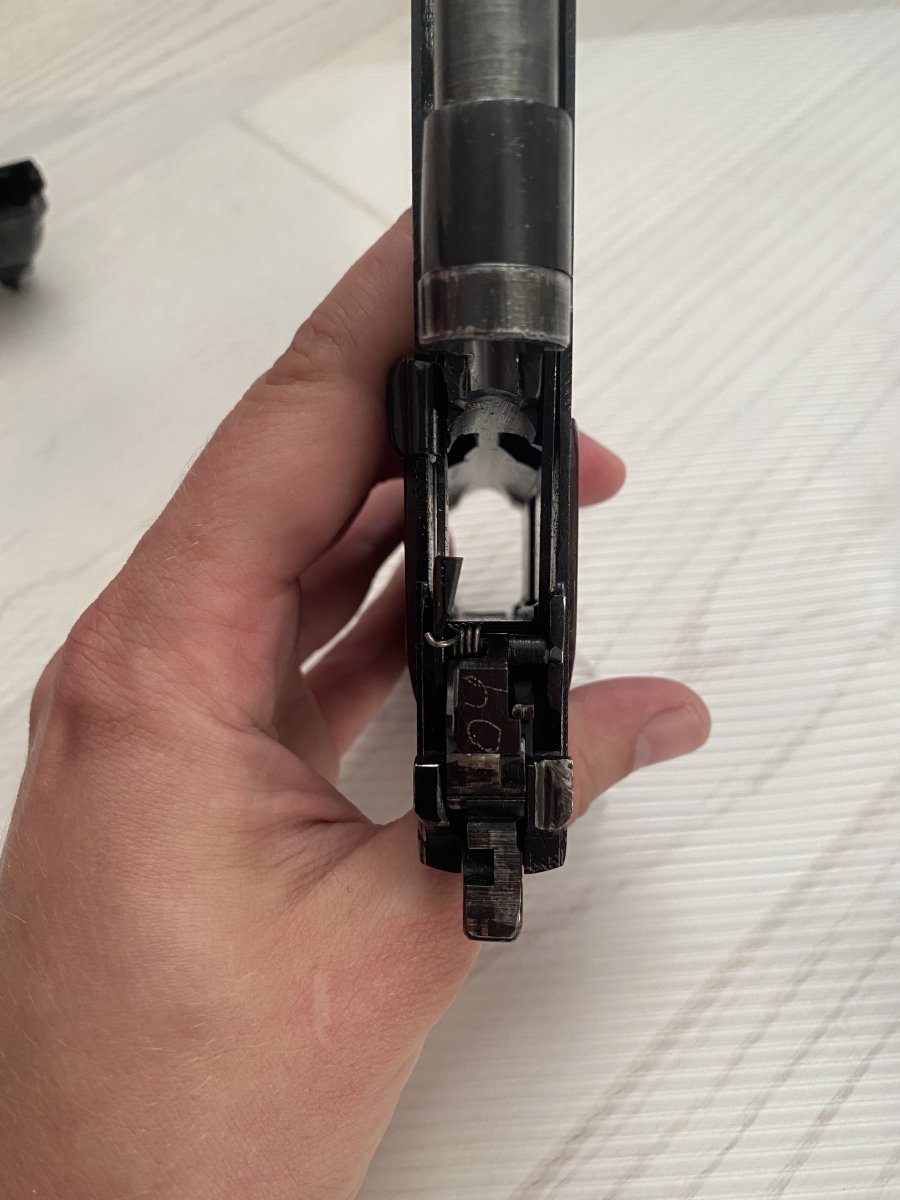

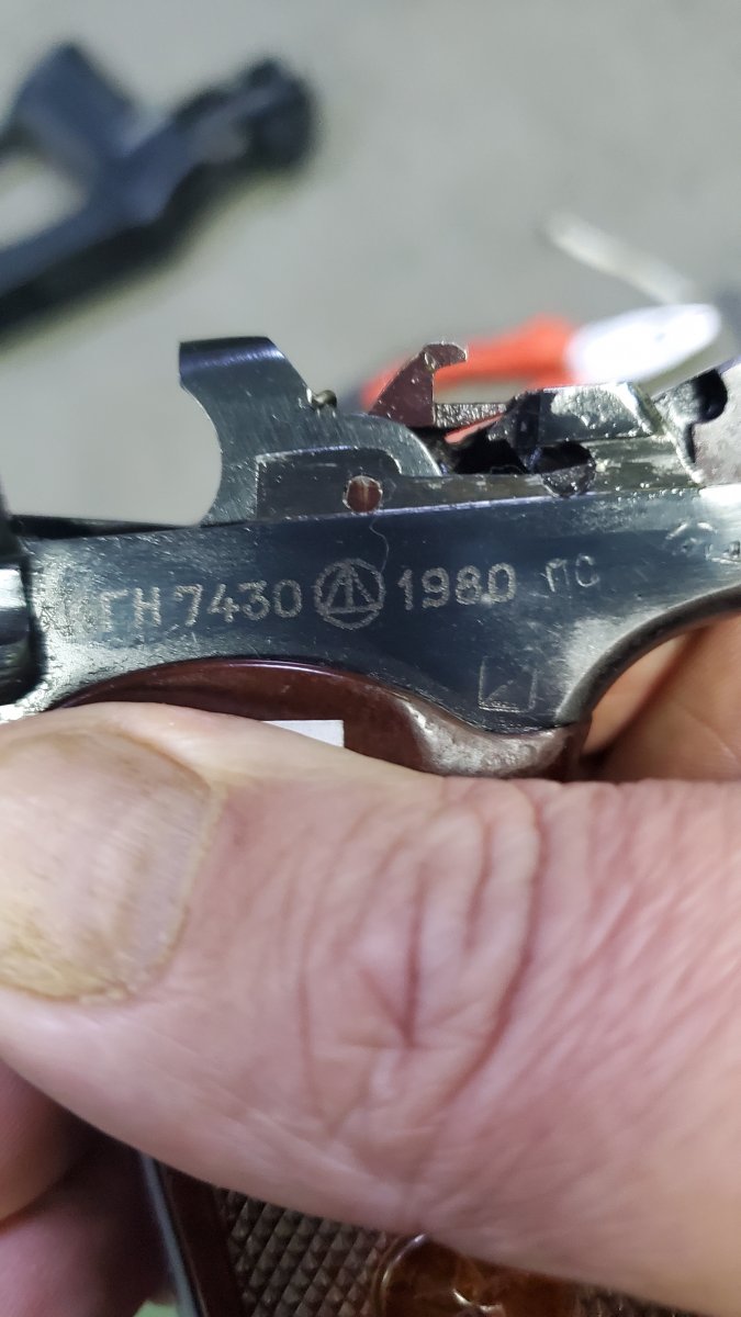

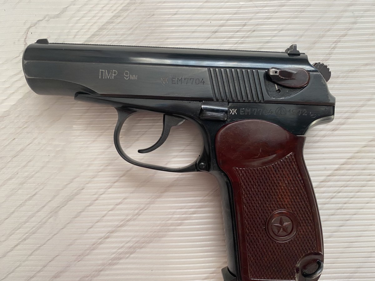

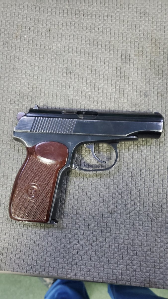

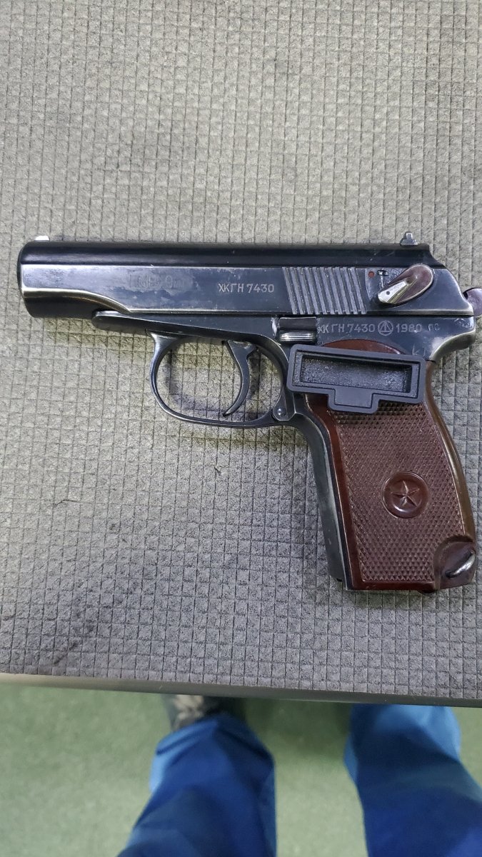

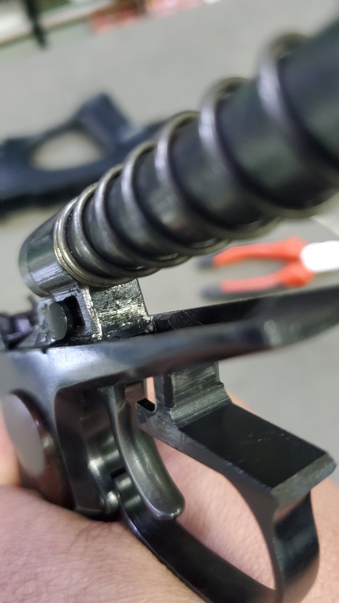

    Продолжаются муки выбора. Появился второй вариант - ПМР. Просьба сообществу- подскажите какой брать. Спасибо.
  13. Boris Pryanikov
    1.675
    Если выбирать из представленных двух предметов,то ПМР. Однозначно.
  14. German Stein
    2.301
    киев
    Этот берите. На этом только ствол претерпел изменения. Других переделок нет
    Ромарио Луиджи Амальгадо та akms1974 подобається це.

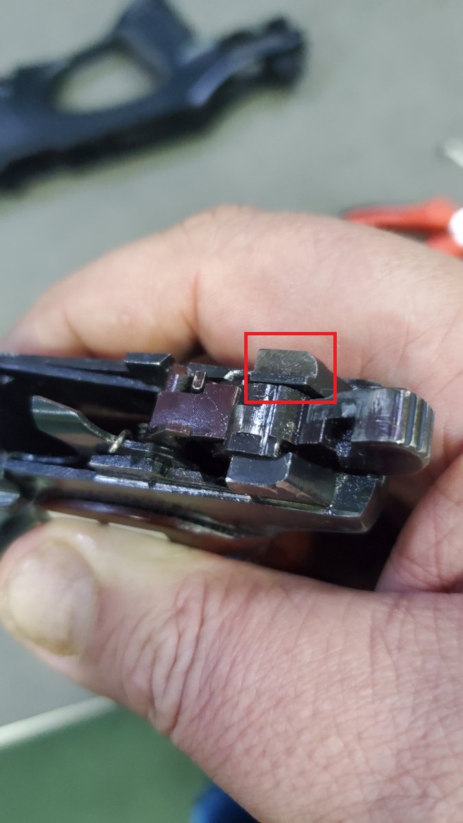

  15. VadymZ
    342
    Да, в случае, если выбирать между дыркой, хоть и глухой в вие,и спиленным правым выступом + ответкой в пмр, наверно лучше выбрать пмр.

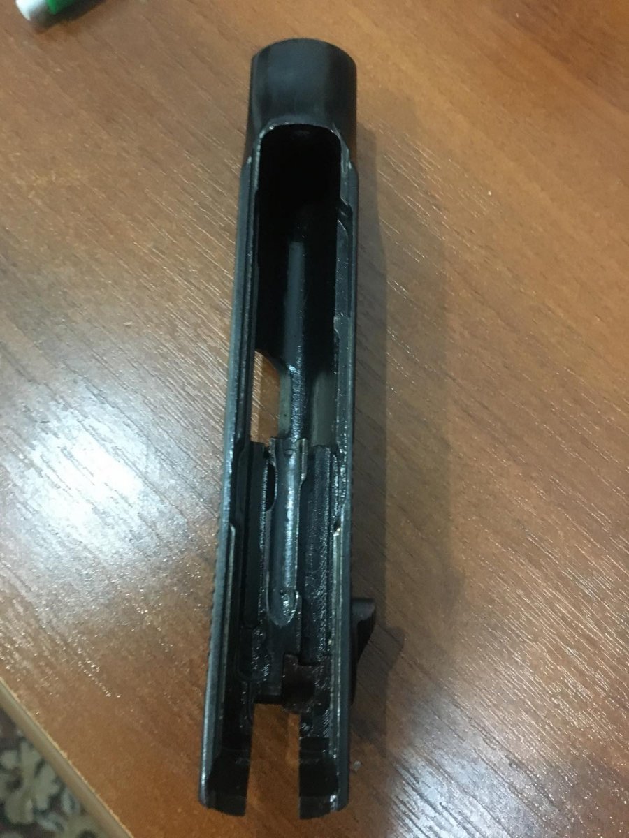

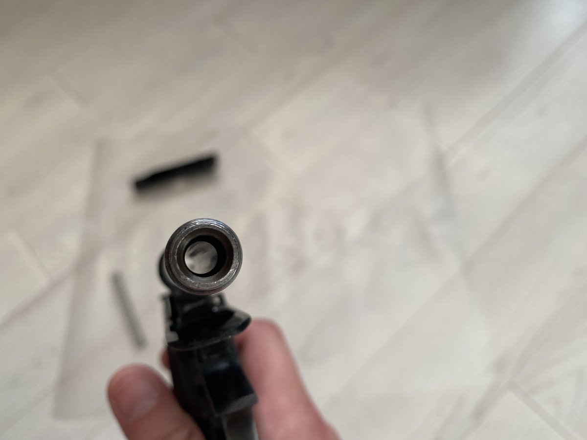

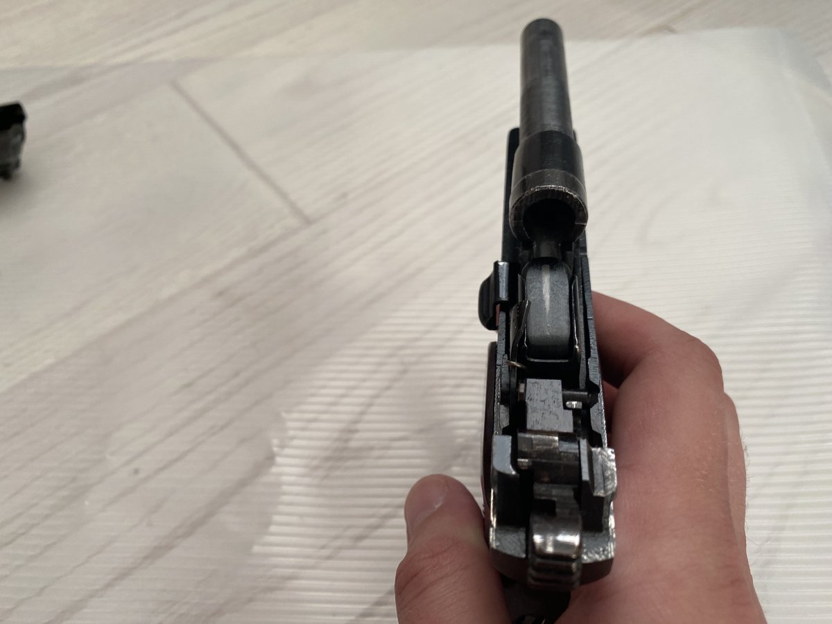

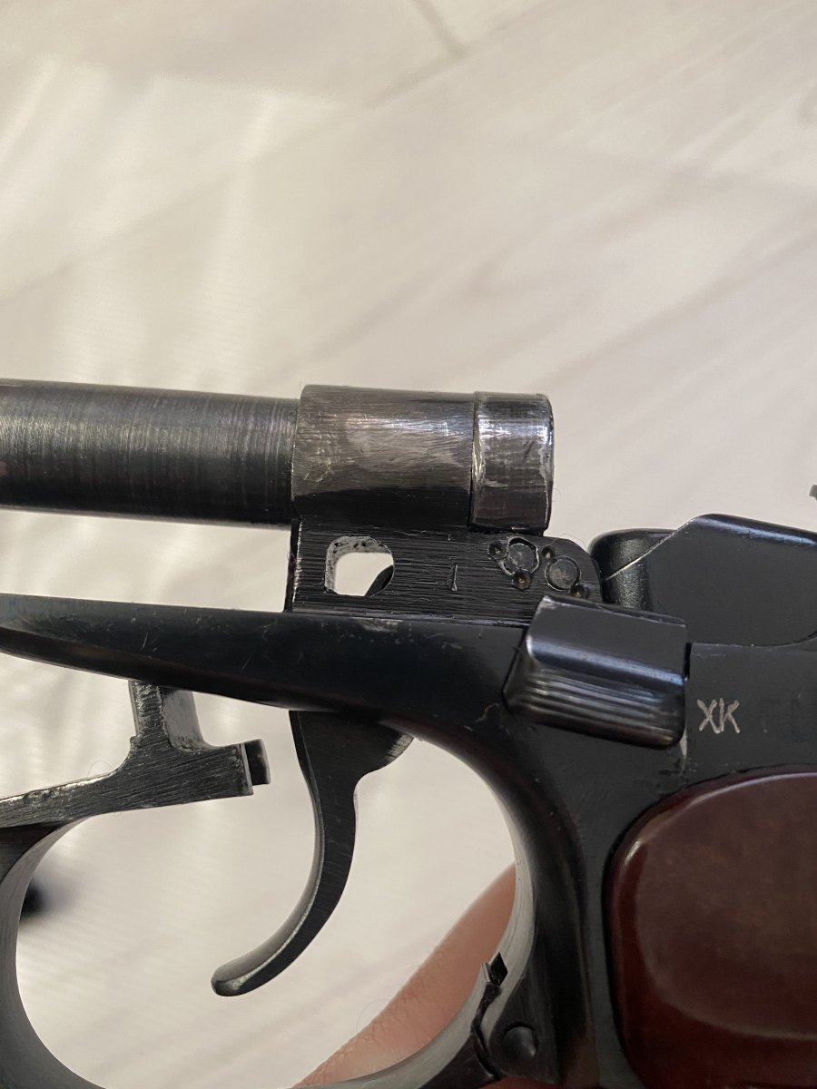

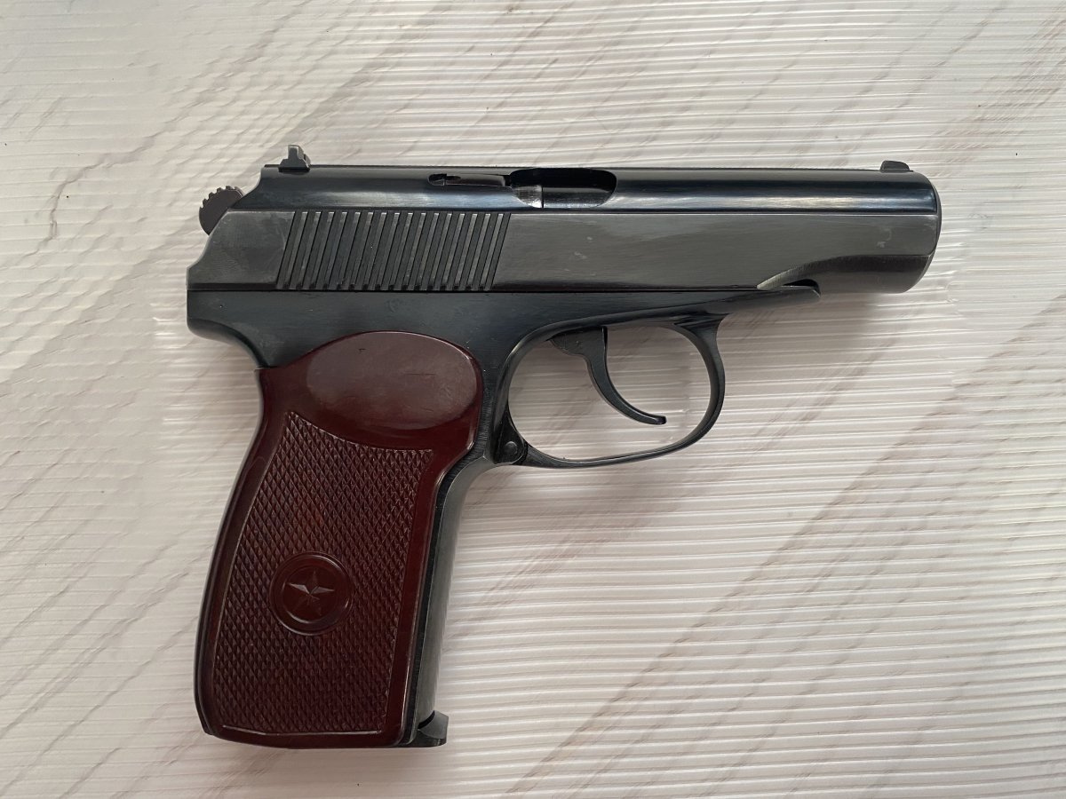

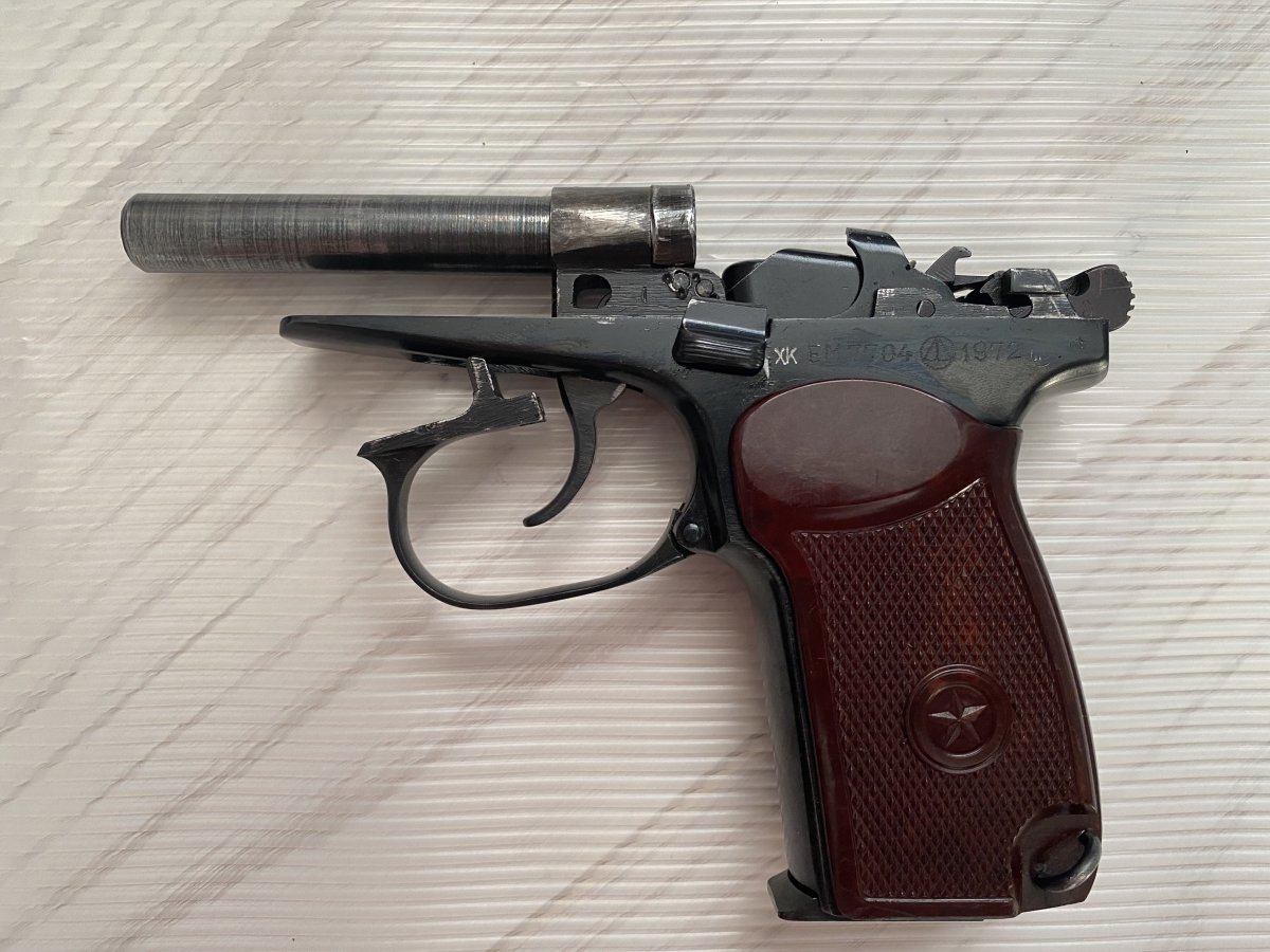

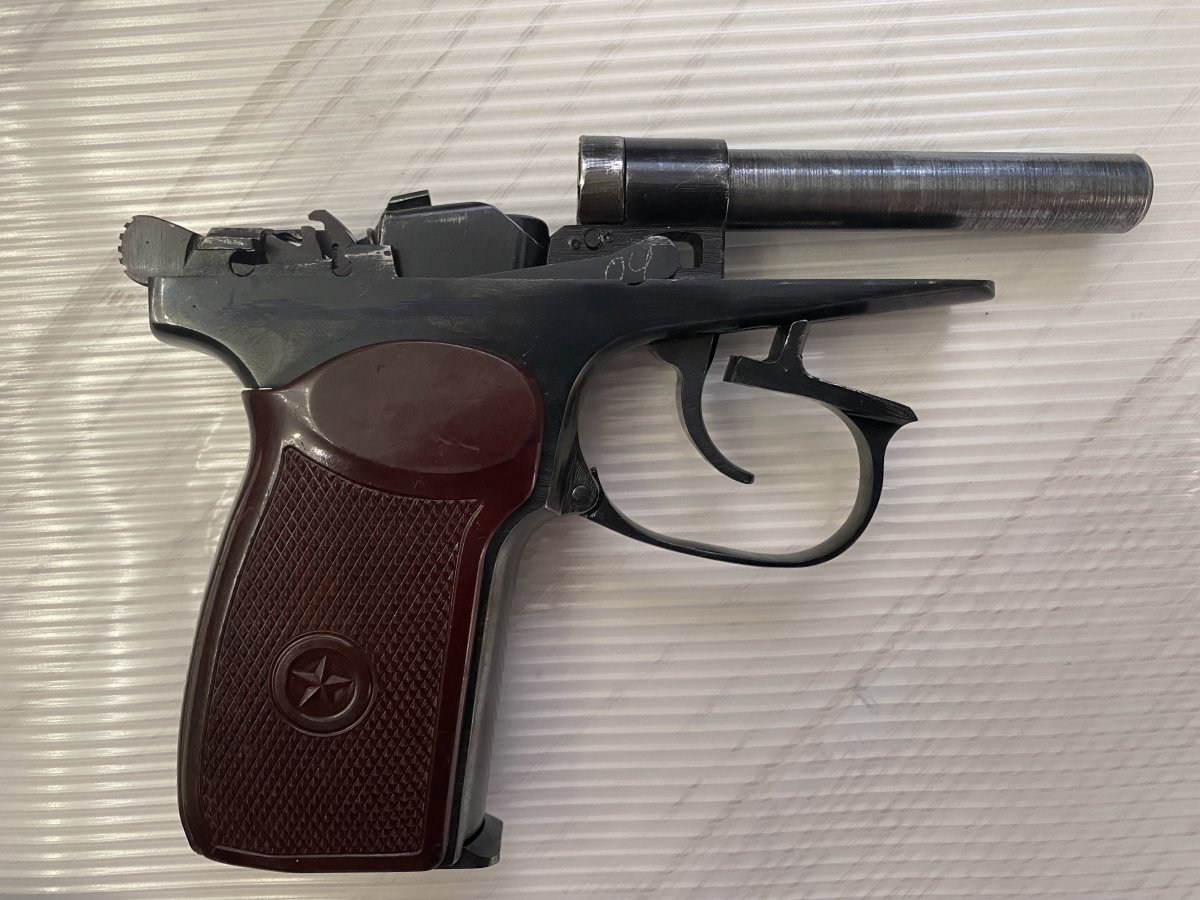

  20. Solodkyi
    Solodkyi Gefreiter
    27

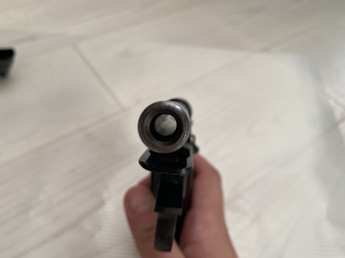

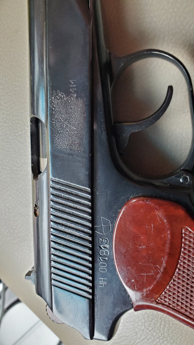

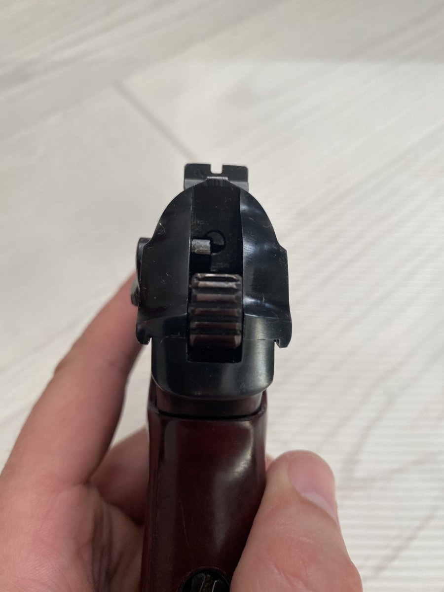

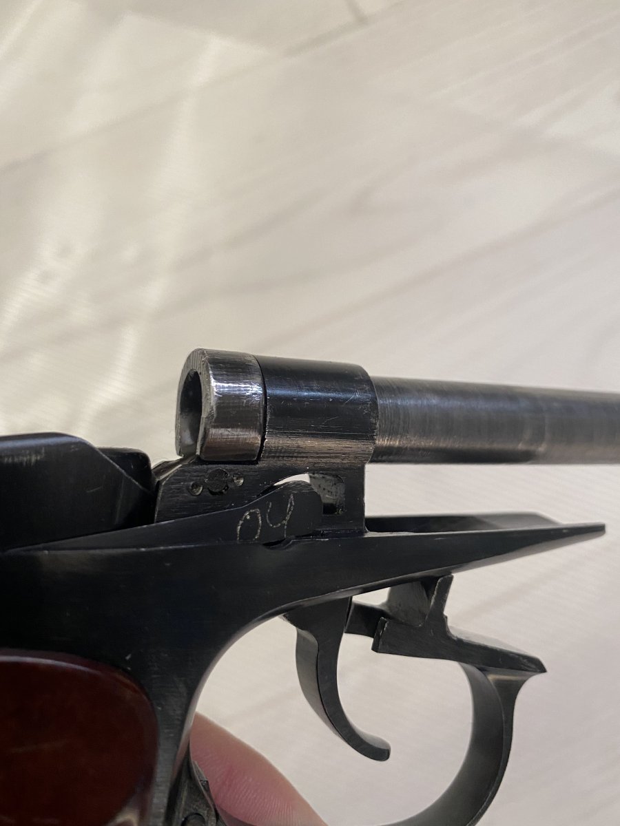

    Приветствую всех уважаемых участников форума. Прошу помочь авторитетным мнением по изделию, которое решил приобрести. Хотел бы понимать в хорошем ли состоянии данное изделие и необходимо ли менять ствол.
    1.jpg 2.jpg 3.jpg 4.jpg 5.jpg 6.jpg 8.jpg 9.jpg 10.jpg 11.jpg 12.jpg 13.jpg 14.jpg 7.jpg
    akms1974 та Boris Pryanikov подобається це.
  21. Boris Pryanikov
    1.675
    Шикарный экземпляр:smile_12:
    И не нужно ничего менять.
    akms1974 та Solodkyi подобається це.
  22. Solodkyi
    Solodkyi Gefreiter
    27
    Спасибо!
    С этим стволом можно стрелять патронами 90-100дж?
  23. Boris Pryanikov
    1.675
    Смело. Имхо. ПыСы:померяйте внутренний диаметр стволика.

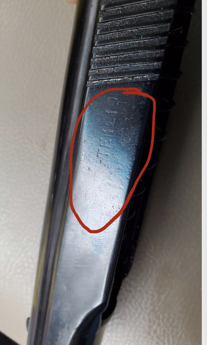

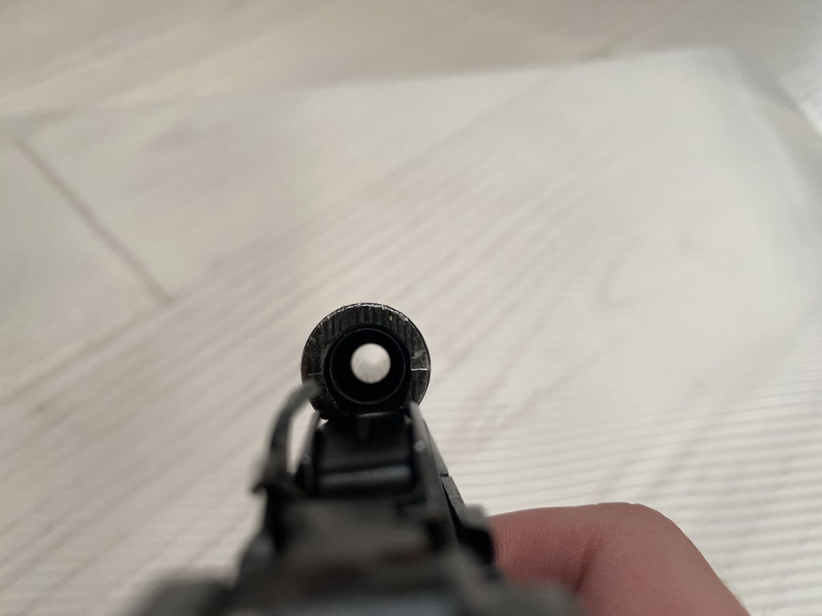

  24. Ромарио Луиджи Амальгадо
    Ромарио Луиджи Амальгадо Oberfeldwebel
    367
    Мне тоже нравится, но есть вопрос. Это на фото так кажется или левая часть серьги сошлифована конусообразно?
    А на счёт замены ствола - вставьте патрон в ствол и сфоткайте, насколько торчит. Должна вся юбочка быть видна 2.5-3мм
    akms1974, HBG, Solodkyi та ще 1-му подобається це.
  25. Ромарио Луиджи Амальгадо
    367
    100дж смело, отличный выбор мощности.
