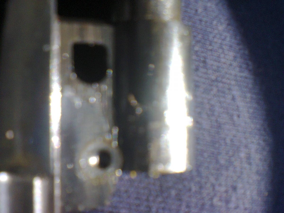

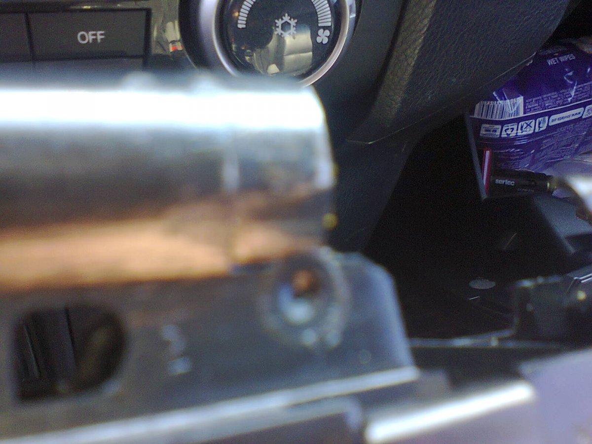

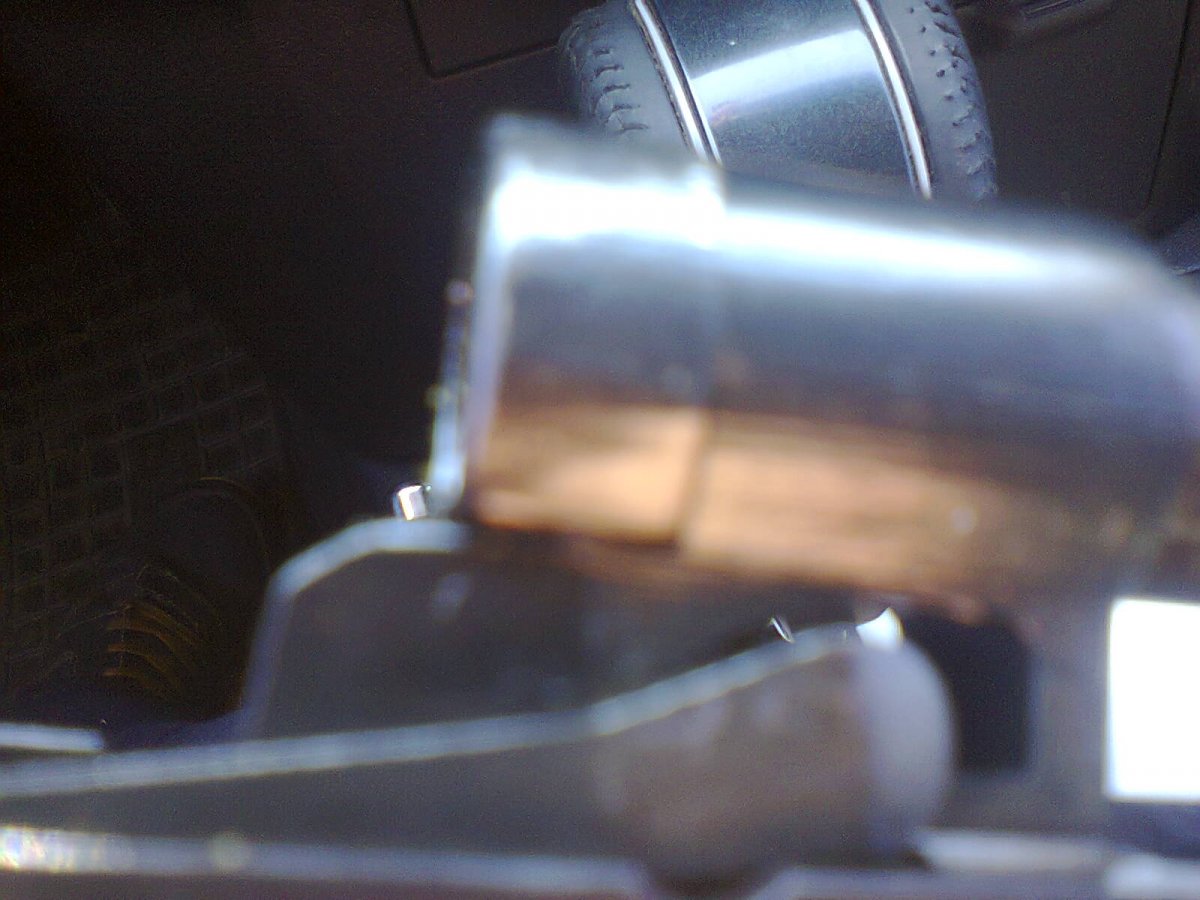

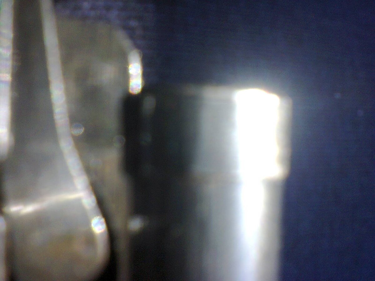

    Вітаю Шановні камради, хочу запитати у Вас поради. Сьогодні мій товариш узяв собі ПМР- УОС, там получається в рідньому стволі зняті нарізи і запресована втулка під гуму, товариш хоче поміняти ствол на більш надініший, щоб можна було 200-300-дж запихати, але зіткнулися з такою проблемою, штифт ствола не сквозний, і з однієї сторони взагалі немає отвору, він так, як зашліфований, я Вам вставлю фото, фото дуже поганої якості робив в машині на старенький телефон, тому наперед вибачаюсь за якість фото. Але хотів Вас запитати може Ви знаєте чи можливо замінити ствол на даному апараті, як вибити той штифт?? Дякую Вам!! З повагою!!

    Видно одна сторона заварена... Высверливать только!

    Несквозний штифт потрібно висвердлити та зняти той кепський стволик.
    Штифт не сквозний, тож свердлити потрібно трішечки.
    Якби був сквозний - можливо було б вибити.
    А далі...
    Новий стволик, поміцнений, буде працювати навіть без того штифта!
    Але надійніше (спокійніше) заштифтувати! крізь сквозний отвір!
    Тож бажаю успіхів!!!
    З повагою.

    Дякую Вам, а скажіть будь-ласка, де взяти такий штифт, після висвердління, діаметр штифта треба більший ніж стандартний штифтик!! З повагою!!!

    Здесь и купите! Он 3мм. Смотря как вы высверлите, если аккуратно, то и не надо больше

    вместо штифта подойдет кусочек сверла которым будите высверливать, та его часть что зажимается в патрон.

    Дякую Вам Камраде, да, про це я не подумав!!!!

    Саме так!
    Хвостовик свердла - це саме те, що й потрібно в такому випадку!
