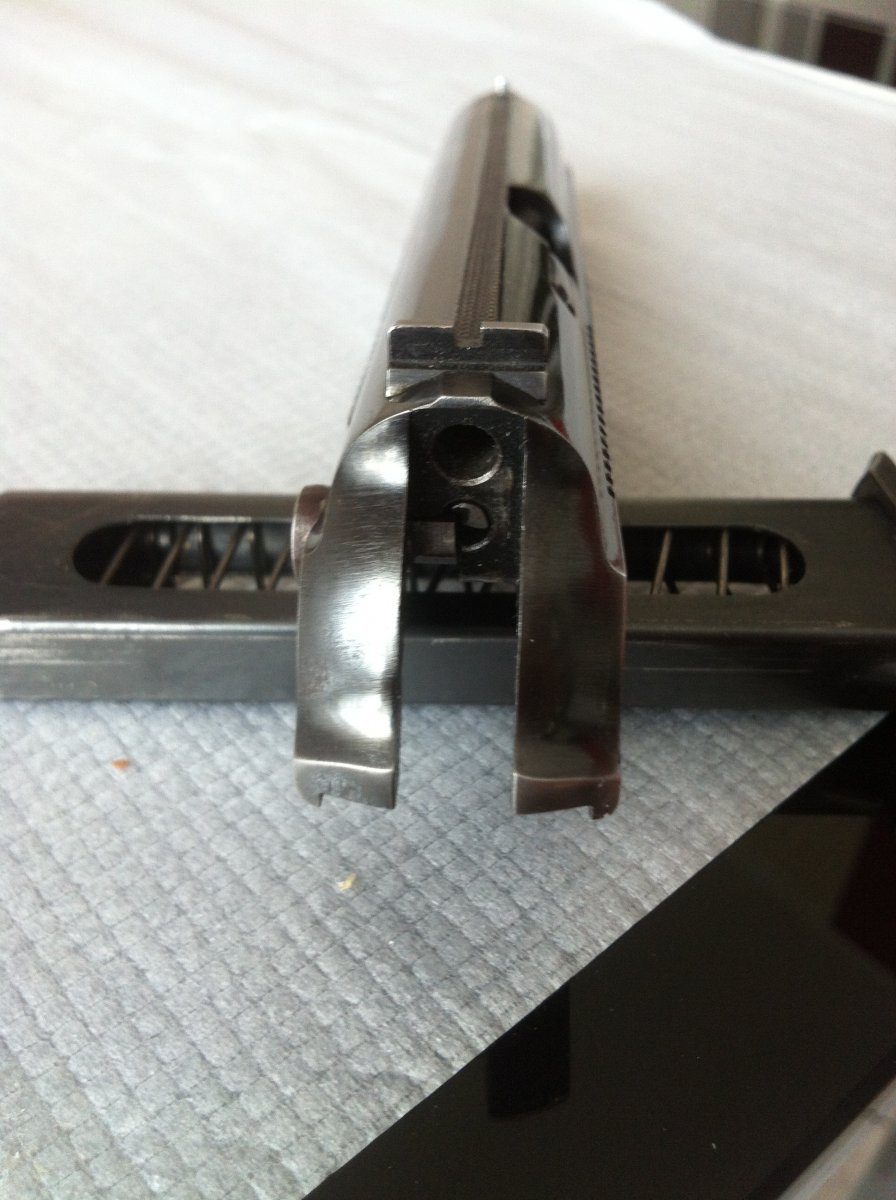

    Приветствую камрады! Возник спор с товарищем по поводу ПМР-1 (серьга 11,в затворе над ударником глухое сверление)
    Товарищ утверждает что при тюнинге( заваривание серьги снаружи и квадрата внутри и установки неослабленной трубки на 11 с внешней втулкой и диаметром 6,7) ПМР-1 спокойно кушает 160 Дж на граммовом шаре. Я же утверждаю что при таких условиях прослужит максимум 100-150 выстрелов...

    Если будет дуда из очень хорошей стали (40х с правильной термичкой), то шар 1.10 не чего не сделает! У меня такой же аппарат есть, но серьга там уже 13 мм (дудка с внутренним 7мм) = уже штук триста выпустил 2.10 мощностью около 300 дж...

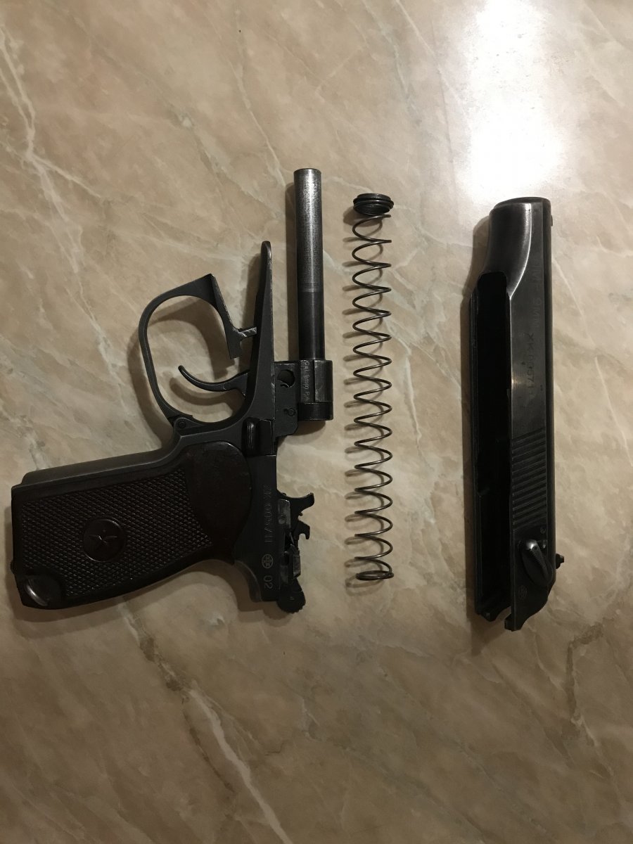

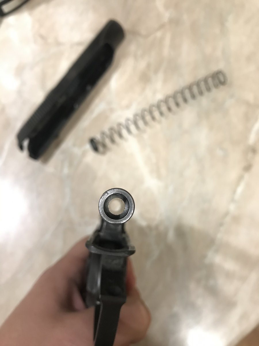

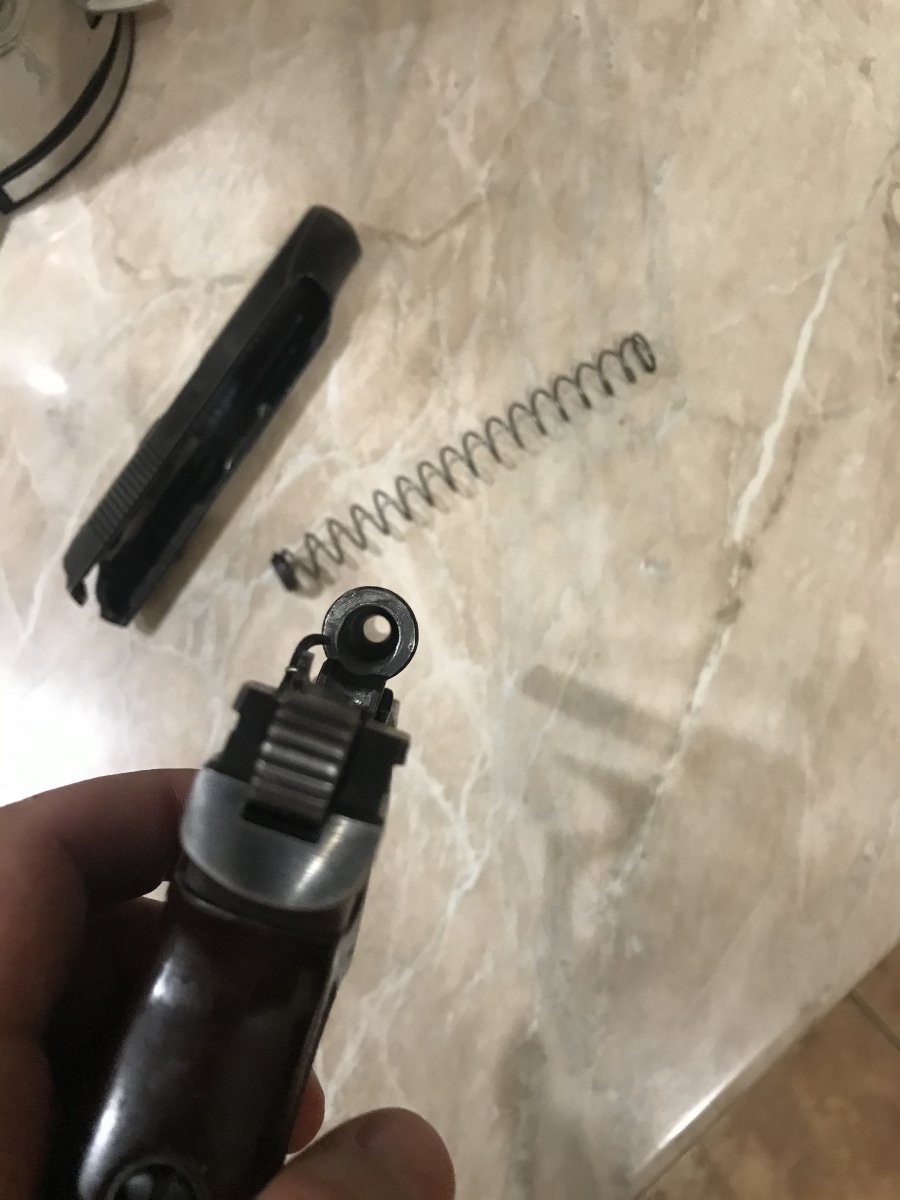

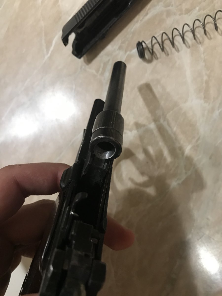

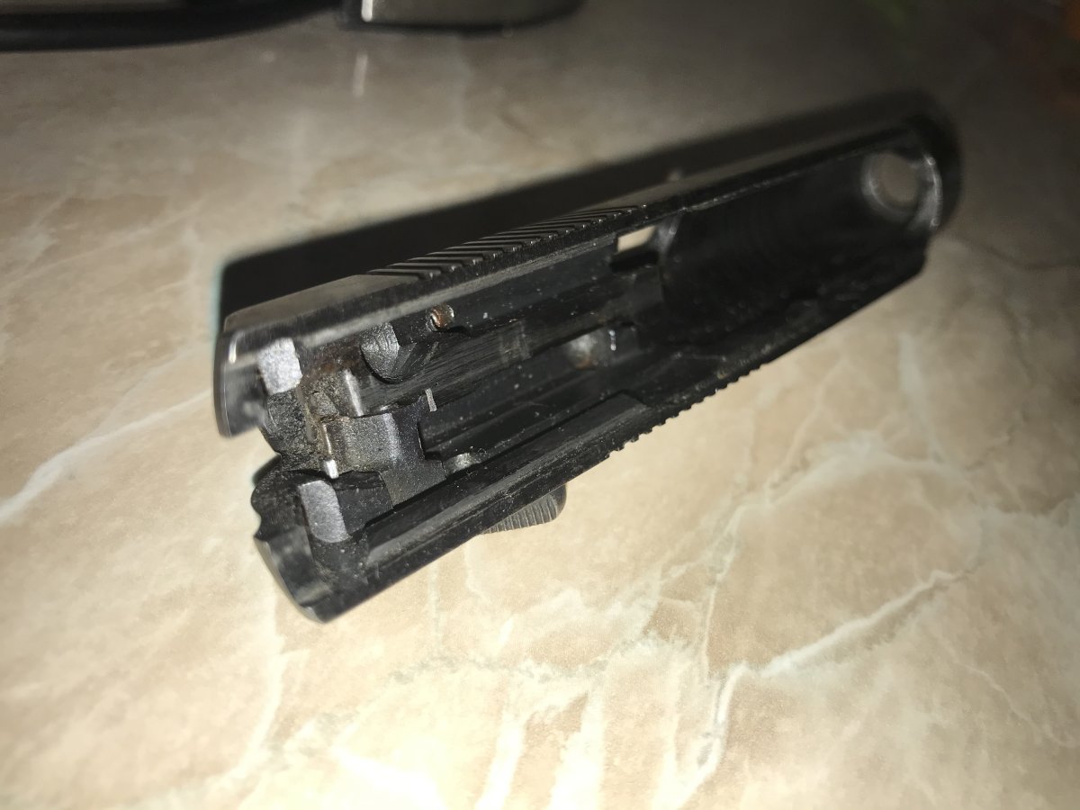

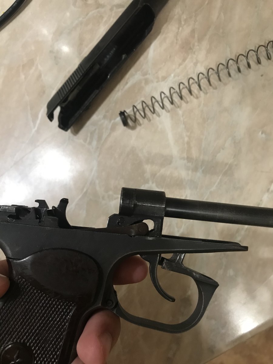

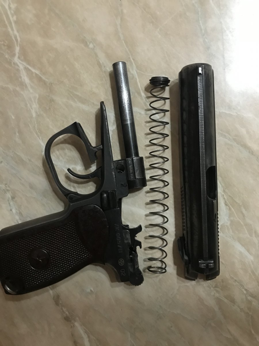

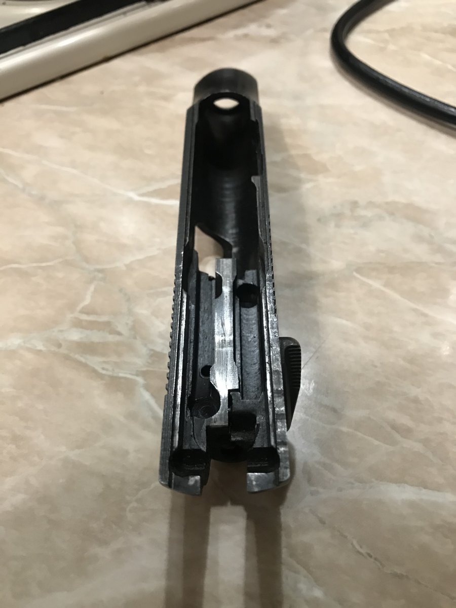

    Добрый день. Прошу совета у понимающих. Рассматриваю покупку ВИЙ, 2005 г.в. Смущает как забита маркировка номеров боевого. Какие джоули держит такой экземпляр? Нужно ли делать перествол? Есть ли в ВИЙ послабления кроме перествола? Заранее спасибо за советы.

  15. yulic
    yulic Stabsgefreiter
    396
    Ukraine
    Серьга ф13мм. Перествол делать нужно или хотите использовать нормальный боеприпас. Сделать перествол не проблема. Судя всего это НеженскаЯ переделка из боевого. Затвор не ослаблен.( Судя по фото)

  16. German Stein
    German Stein Oberleutnant
    2.301
    киев
    А как Вы по таким фото определили ослаблен он или нет? Мое мнение, что затвор в таком исполнении ослаблен сверловкой над ударником

  18. German Stein
    2.301
    киев
    Я не гадаю. Такой же Вий есть у моего товарища, с таким же тонким стволом, с такой же втулкой у дульного среза в затворе и с такой же сверловкой
    akms1974 подобається це.
  19. HBG
    HBG Stabsfeldwebel
    746
    Вий есть двух видов один со сверловкой над ударником а другой нетронутый боевой только сменен ствол.
    BCE, akms1974 та yulic подобається це.
  20. German Stein
    2.301
    киев
    Тот который без сверловки имеет ствол 13 мм
  21. HBG
    HBG Stabsfeldwebel
    746
    Не фига все 11мм.
    BCE, akms1974, Boris Pryanikov та ще 1-му подобається це.
  22. Anton-isa
    Anton-isa Oberschütze
    15
    а как узнать ослаблен или нет? можно фото сверловки?

  25. akms1974

  26. VadymZ
    VadymZ Stabsgefreiter
    342
    Все нежинские переделки имеют втулки под новодельный ствол меньшего диаметра, и 13 мм ствол нежин никогда не ставил. Глухая сверловка имела место на первых вариантах переделки от нежина. В то время и стойку стачивали + сваркой ствол прихватывали. Далее ничего такого не делали. На фото стойка целая, никакой сварки. Поэтому, думаю, что и сверловки на нем нет.
    Не вижу на рамке никакого забития номеров боевого. Если вы про номер справа (ЧН001813), то это номер наносили в Нежине.
    Фото сверловки:
