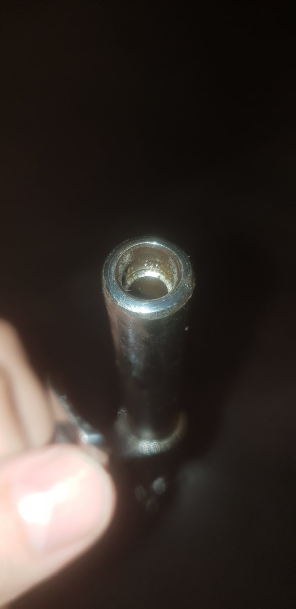

  4. Ciklop
    Ciklop Gefreiter
    61
    Вот такое углубление есть,но не похоже на нарезку
  5. Ciklop
    Ciklop Gefreiter
    61
    У кого есть опыт использования ПБС на ПМ?
  6. Ромарио Луиджи Амальгадо
    Ромарио Луиджи Амальгадо Oberfeldwebel
    367
    А стволик, похоже, цельный, и не похож на заводской. Под таким ракурсом виднее, чем на предидущем. Замерьте диаметр всё-таки. Если нет штангена, пихайте сверла. И сделайте близкое фото горки с патронником, штифта под серьгой. Также гляньте на все стыки ствола с серьгой по кругу, насколько все красиво подогнано

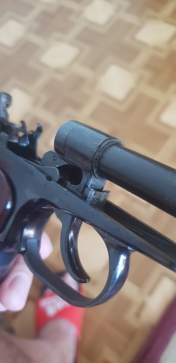

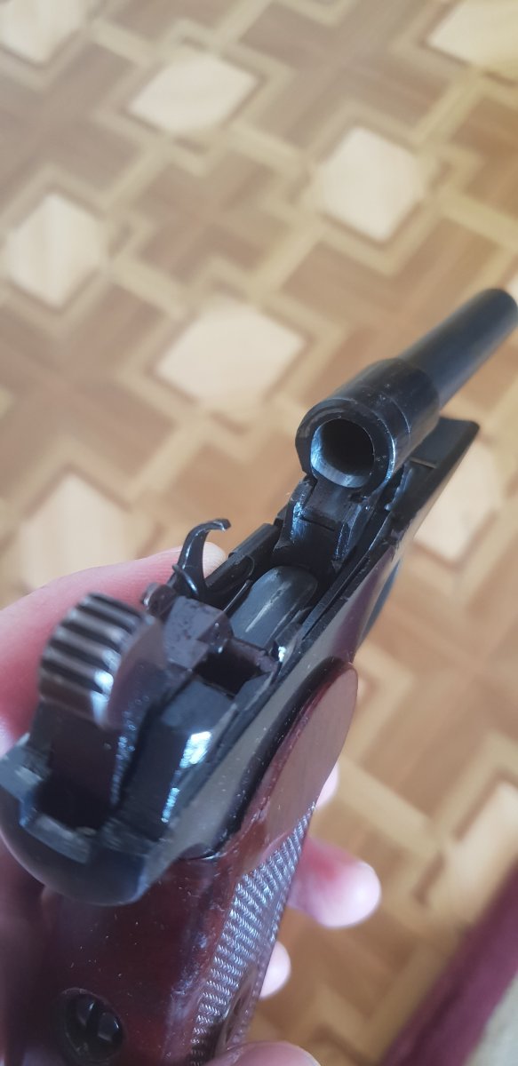

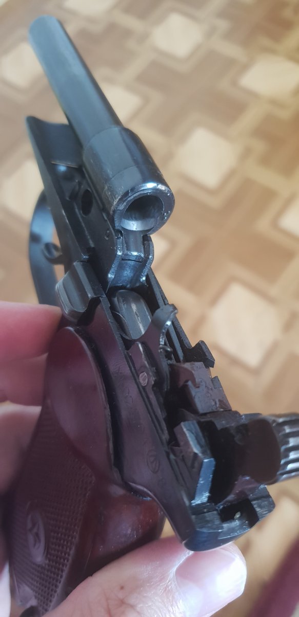

  7. Ciklop
    Ciklop Gefreiter
    61
  8. Ромарио Луиджи Амальгадо
    367
    Была надежда, что ствол меняный, и сделан хорошо. Но сторона от серьги к выходу очень неаккуратна, скорее в серьге втулка и ствол заводской. Ещё на зеркале слева коцанки острые, плюс какая-то новодельная фаска (то ли свет так заломился). Лучше меняйте ствол, если есть необходимость 100+Дж использовать.

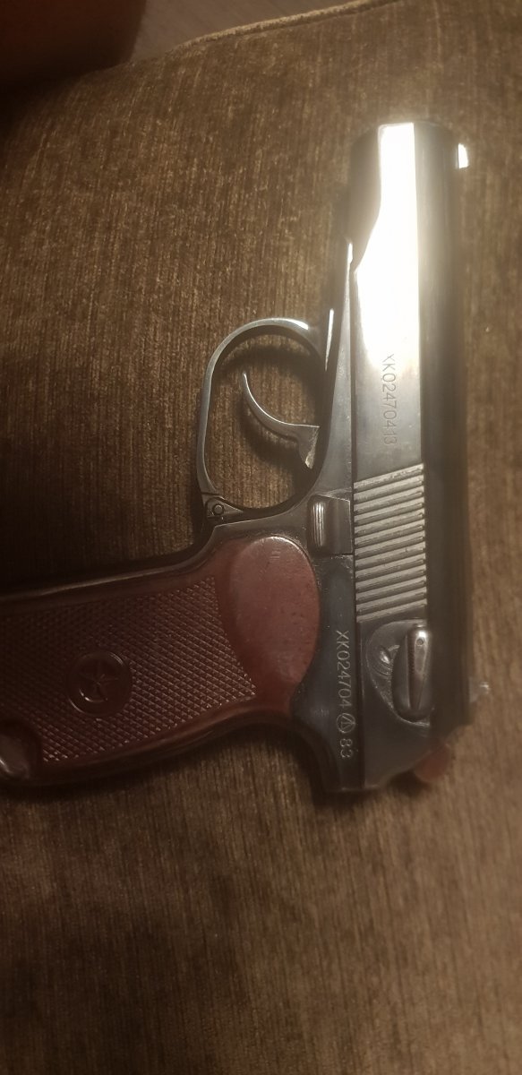

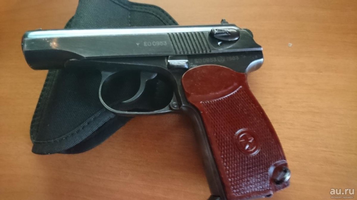

  12. akms1974
    akms1974 Leutnant
    1.698
    Тайга
    Не обижайтесь камрады, но некоторым пора на пенсию :D Не можете отличить переделку СОБРа из MP-79-9TM :D Это интересный образец в том плане, что когда-то он был боевым, а в Ижевске из него сделали MP-79-9TM (вставили втулку в серьгу под 11 мм, НО без сварки как УОС, установили дудку 11 мм и сверху втулка имитации 13мм), а в свою очередь СОБР купил сей аппарат и заменил дудку на гладкую (11 мм) ;)
    Клеймо фуфло и как Вы этого не увидели - я без понятия... :rolleyes:
    Вот как выглядят клейма БОЕВОГО ПМа 1983 г.в.
    А вот как выглядит ПМР камрада: 20200403_223221.jpg
    Разница есть??? :)
    С уважением, Сергей!

  15. Ромарио Луиджи Амальгадо
    367
    Серега, как всегда, поставил все на свои места, теперь понятно про вид серьги со стороны выхода, там действительно втулка и ствол заводской. Для Вас это ничего не меняет, для стрельбы 150+ менять возвратку и ствол, для 100 только усилить возвратку. Весь Девайс, кроме ствола и возвратки, качественен и был изготовлен для стрельбы боевыми патронами

  16. akms1974
    akms1974 Leutnant
    1.698
    Тайга
    Ну клеймо фуфломицин! :smile_10: Как и длина номера :rolleyes:
    Но таки это переделка из газового с возможностью стрельбы резиновой пулей :D:p Которым он стал в период с 2008 по 2011 :) И является редким ПМР-1 (три штуки всего лишь держал в руках за все время)!
