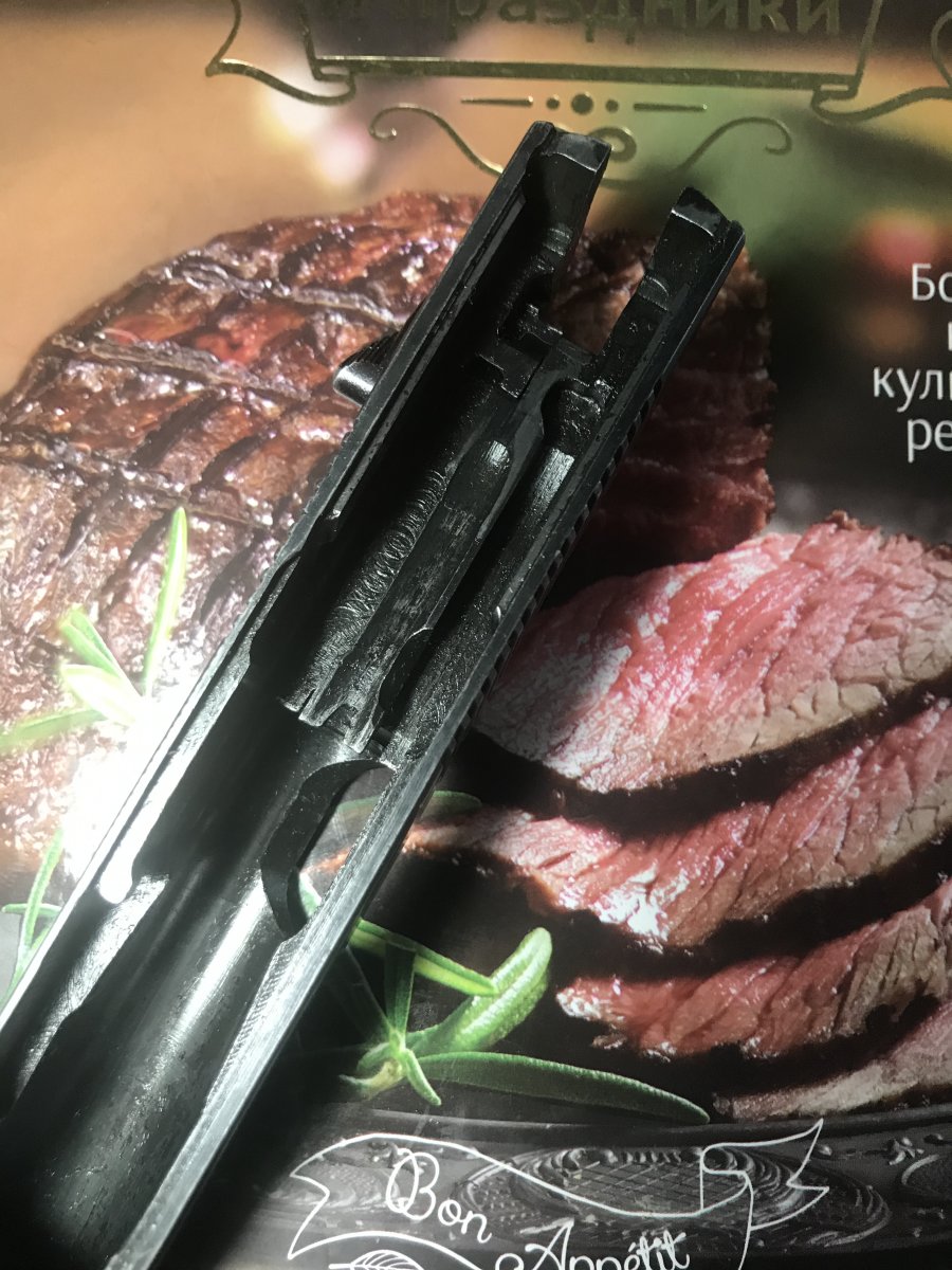

  19. Boris Pryanikov
    Boris Pryanikov Oberleutnant
    1.675
    Вот как должен выглядеть затвор и направляющие нормального спецсредства (Вия).:pА теперь фото кастрата-ПМР в студию :D

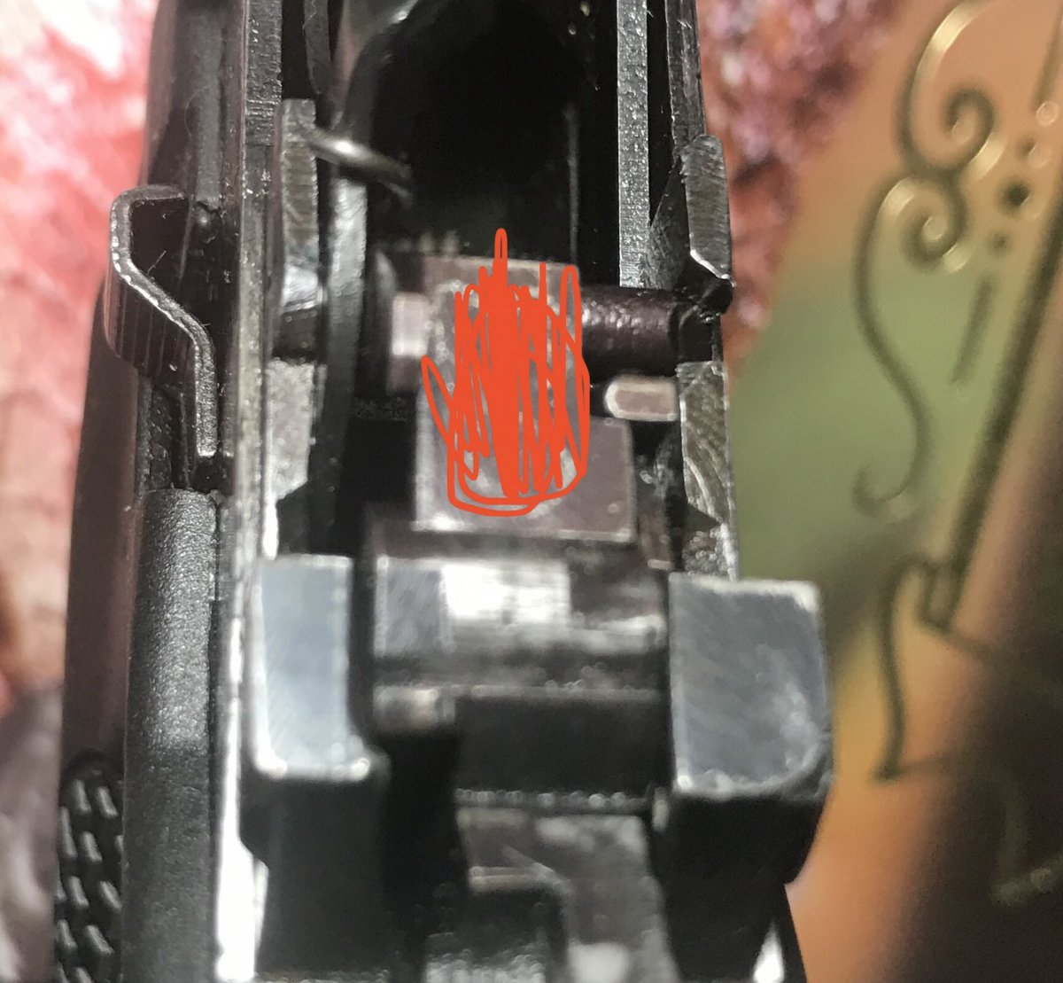

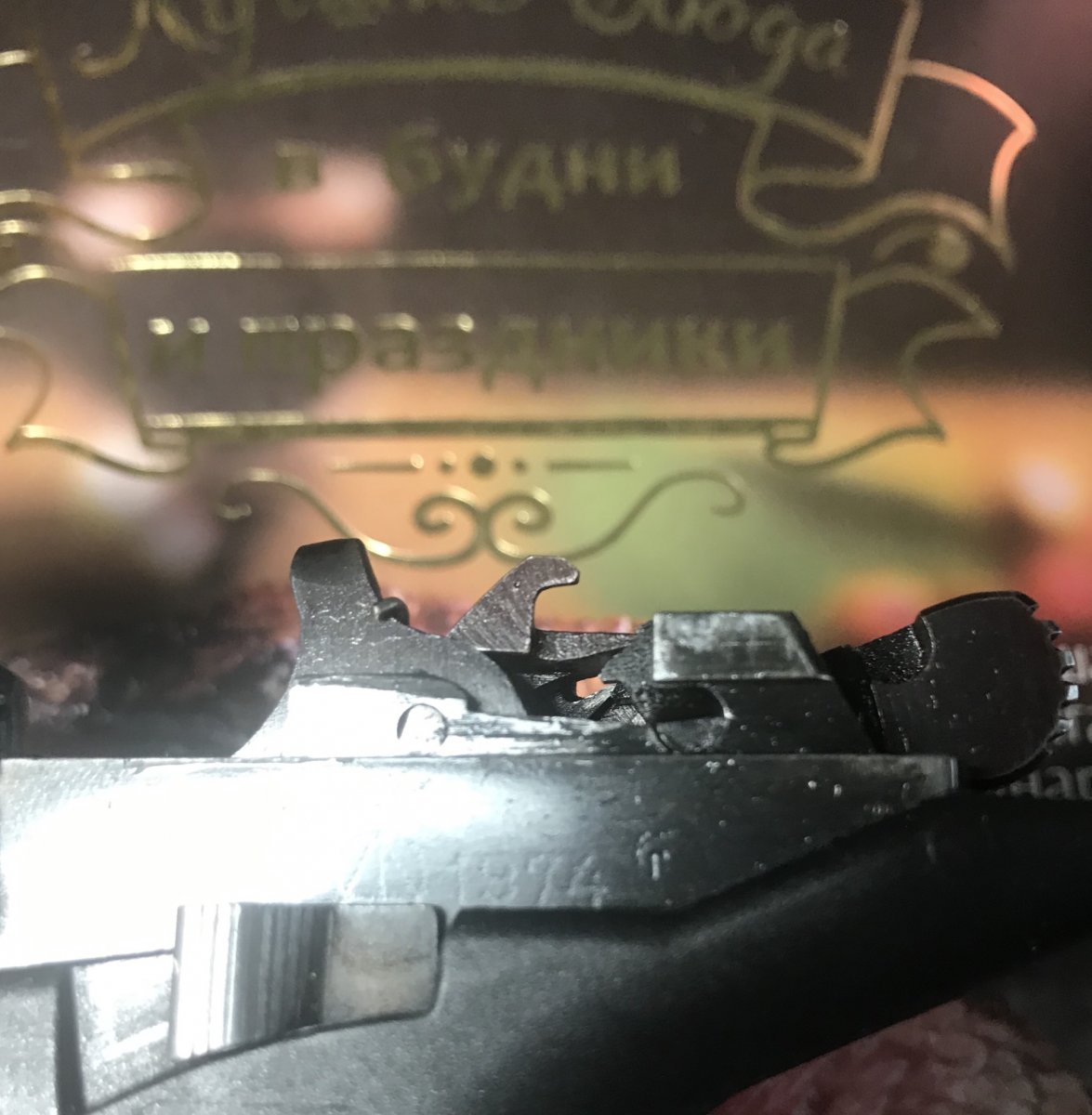

  20. Ромарио Луиджи Амальгадо

    У меня вообще от УОС))), который чуть ли не больше всего ругают. И реально, ствол наборной, 11мм в серьгу со втулкой, сверху утолщающая насадка под возврату, патронник с нового настолько глубок, что пульки входили по юбочку, шансов на перезаряд вообще не было. Зато остальной усм родной, Девайс 1962 г.в. Ствол поменялся на человеческий 6.2 под 13 серьгу, втулка выбросилась. Теперь шар 1.1г с навеской до 150дж работает кучно и комфортно, возвратка подобрана, чтоб стрельба шла мягко любыми сериями. А, в затворе пенек и под него пропил на рамке. Но меня абсолютно не смущает, главное работоспособность. И, повторюсь, у нормального хозяина -нормальный девайс. Кроме подготовки под надобность, Девайс надо чистить и ухаживать за магазинами. Ну как-то так

  25. Boris Pryanikov
    1.675
    Та не обращайте внимания на наши прения с Сергеем:),это дружеский троллинг:). Понятно что все нормальные ПМы,переделанные в своё время в спецсредства,надёжные рабочие лошадки,о чём я не раз говорил,но Вий порезан меньше всего:). Проблема стволиков,это проблема ВСЕХ резинострелов,такое впечатление,что эти стволики изначально делались для того,чтобы они не работали по назначению. Одно непонятно,почему производители сразу,в качестве опции,не спиливали на них мушку:D Выбор Вами мощности патрона вполне одобряю,это именно то,что я пытался донести ранее,лояльное отношение к здоровью аппарата,плюс комфортная стрельба. При той мощности,которую Вы озвучили,на диаметре 6.2 со штатной пружиной всё должно работать прекрасно. Насчёт фото особо не подскажу,возможно что размер фото большой,попробуйте уменьшить размер фото. У меня такая фигня была,когда хотел видео загрузить,при попытке загрузить,открывается галерея,а видео там даже нет,хотя оно в самой галерее есть. :beer:
