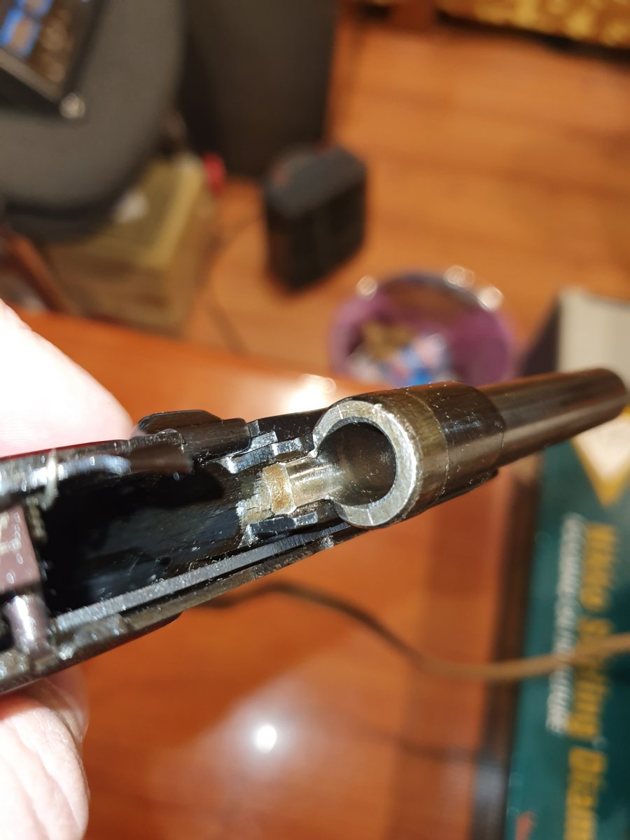

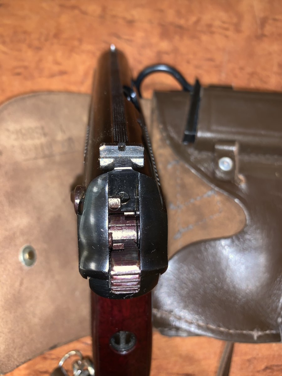

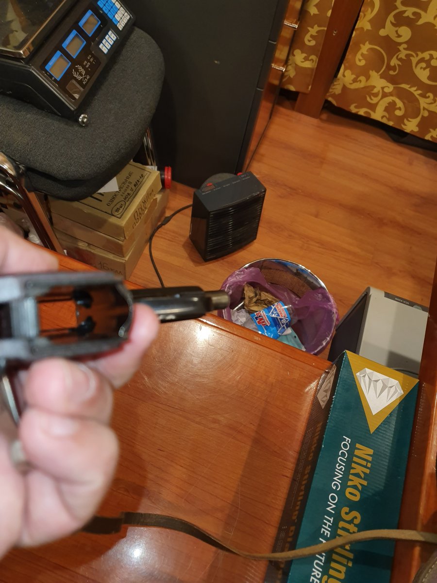

    Уважаемые форумчане. Почитав множество отзывов о пмр, решил приобрести сей аппарат. Прошу знающих и разбирающихся рассказать про него. В частности интересует с боевого он или газового, можно ли или нужно вообще менять ствол (и если нужно, то кого порекомендуете), Можно ли на нем увеличить внутренний диаметр ствола и на какой размер лучше рассверлить), общее состояние по вашему мнению и какими максимально мощными патронами из него можно стрелять.
    спасибо заранее.
    yulic та akms1974 подобається це.

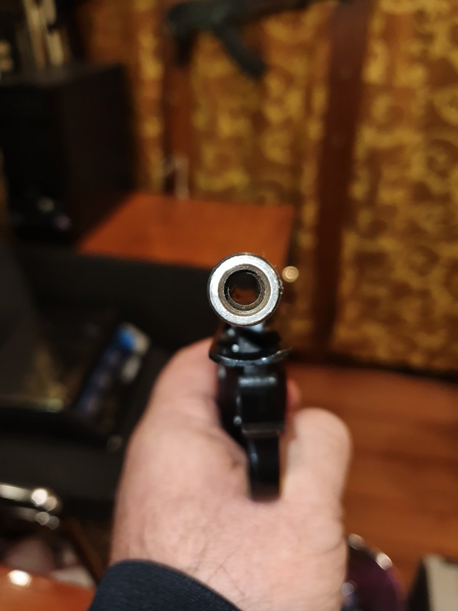

    ПМ хороший с боевого 1970 г. рождения. Выдержит если боевая пружина 300 дж запросто. Ствол у Вас кажется уже смененный. Померяйте внутренний диаметр ствола.

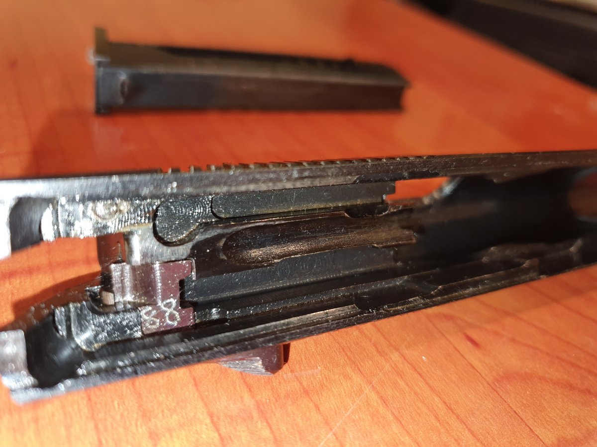

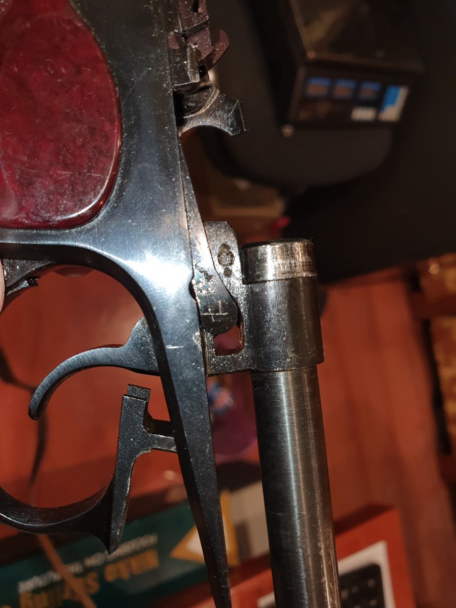

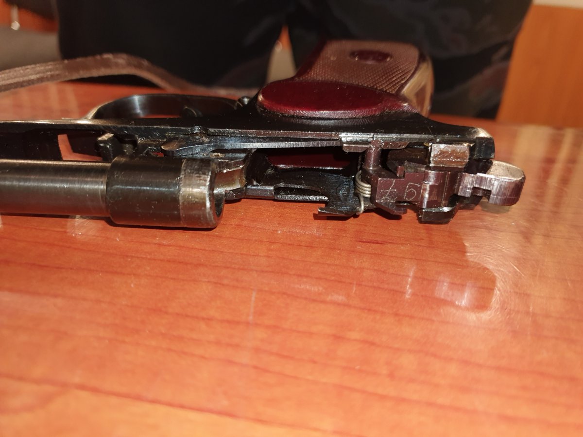

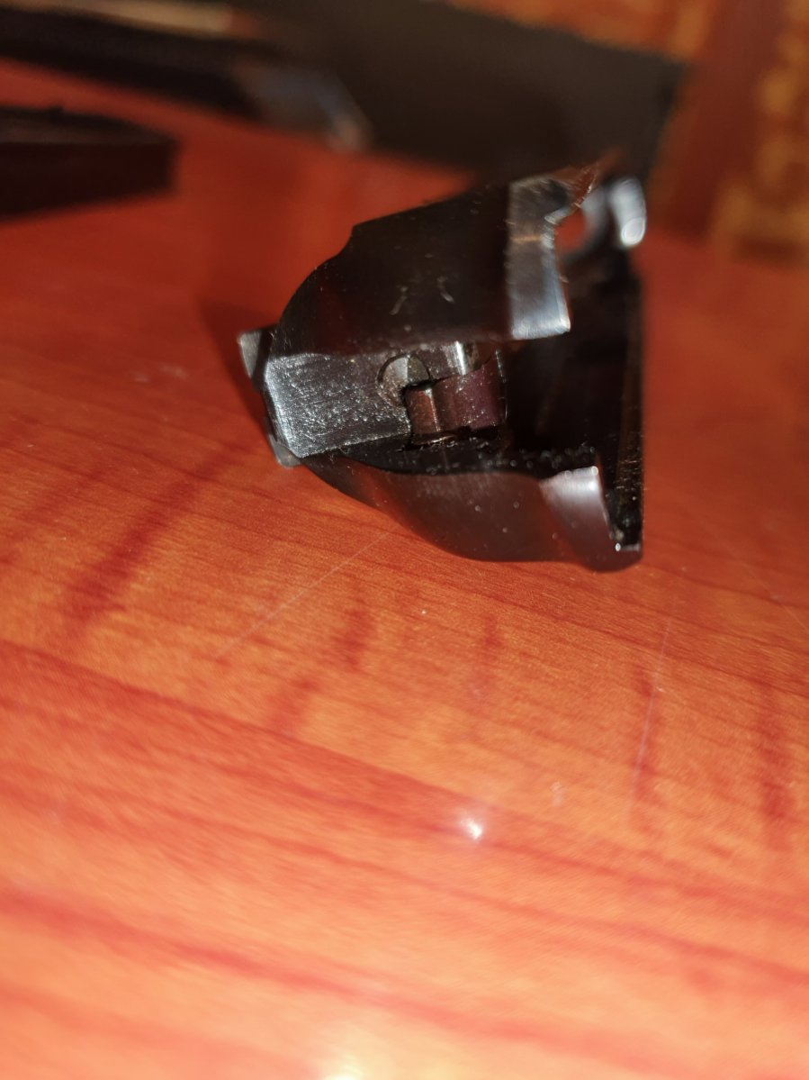

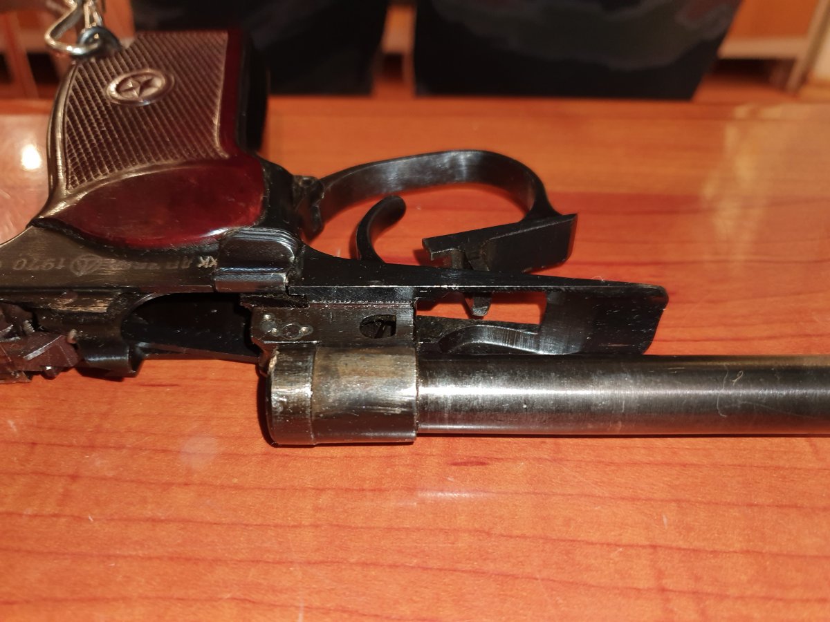

    Экзепляр то с боевого,это видно невооружённым взглядом,но напрягает несоответствие номеров на рамке и шептало и на тяге спуска,предохранитель сходится,стволик похоже что тоже менян. По всей видимости повидал пистоль в этой жизни немало,учитывая то,что ПМР-ы переделывались из новых девайсов (не раз слышал такую версию,поэтому оспаривать это не берусь),на которых естественно должны быть одни номера на всех деталях. Имхо.

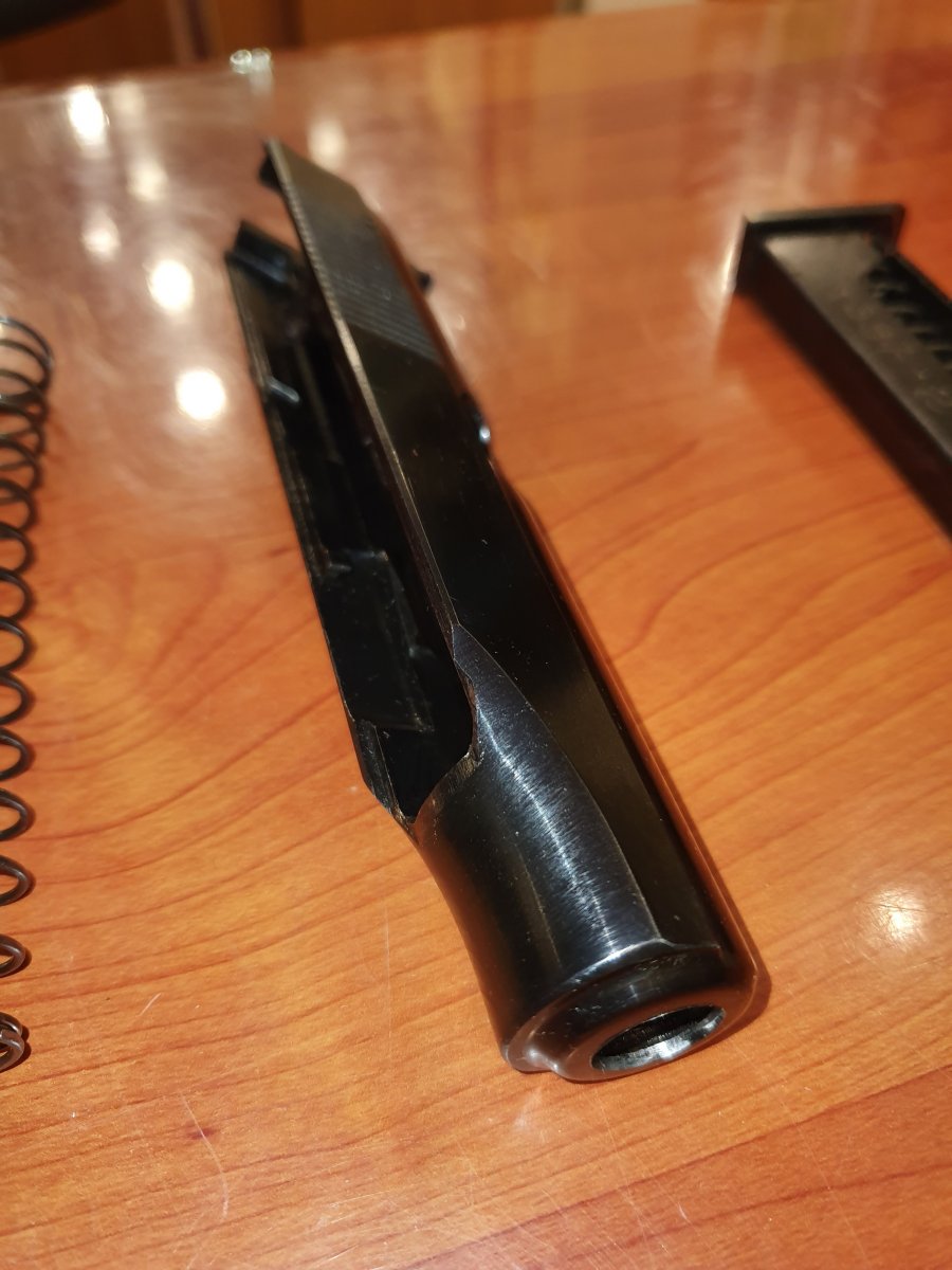

    Можете подсказать, как вы определили, а то я вроде когда смотрел его он мне показался в довольно таки хорошем состоянии.
    Может он побывал у мастера и дорабатывался?
    И как ствол замерить? сверлом можно определить?
    То есть если диаметр 6.2 и более, то ствол менян?
    HBG та Boris Pryanikov подобається це.

    На рамке есть номер,на деталях должны быть последние две цифры номера. В вашем варианте,это 88. На перечисленных мною деталях,присутствуют не эти цифры. Если он побывал в мастерской с заменой таких деталей,ну Вы сами понимаете. Да будет он работать,просто приятнее владеть вещью,понимая что в ней всё родное,а на функциональность это вряд ли повлияет. Внутрянку стволика померять можно сверлом,но если будет больше 6.0 мм,это никак не значит что он менян,он может быть просто развёрнут. Чтобы 100% дать ответ,менян он или нет,его нужно снять. Оно вам надо? Пользуйтесь на здоровье и не суйте в него всякую гадость,типа 300 Дж,Вы же не для войны его покупали. До 150 будет вполне достаточно и девайсу жизнь продлите,не придётся другие детали ставить,с другими номерами;)

    Отличный экземпляр. Правильный донор. То что на мелких деталях не совпадают номера, не критично. Но они совпали между собой, и можно предположить что их перепутали, на каком то этапе, переделки или продажи. И в данном случае, моё мнение, на этом не надо заострять внимание. Ствол похоже родной, расточен и вставлена втулка. Не нужно менять внутренний диаметр, может плохо закончиться. Такой экземпляр, может выдержать приличные навески, но комфортно будет до 100 дж.

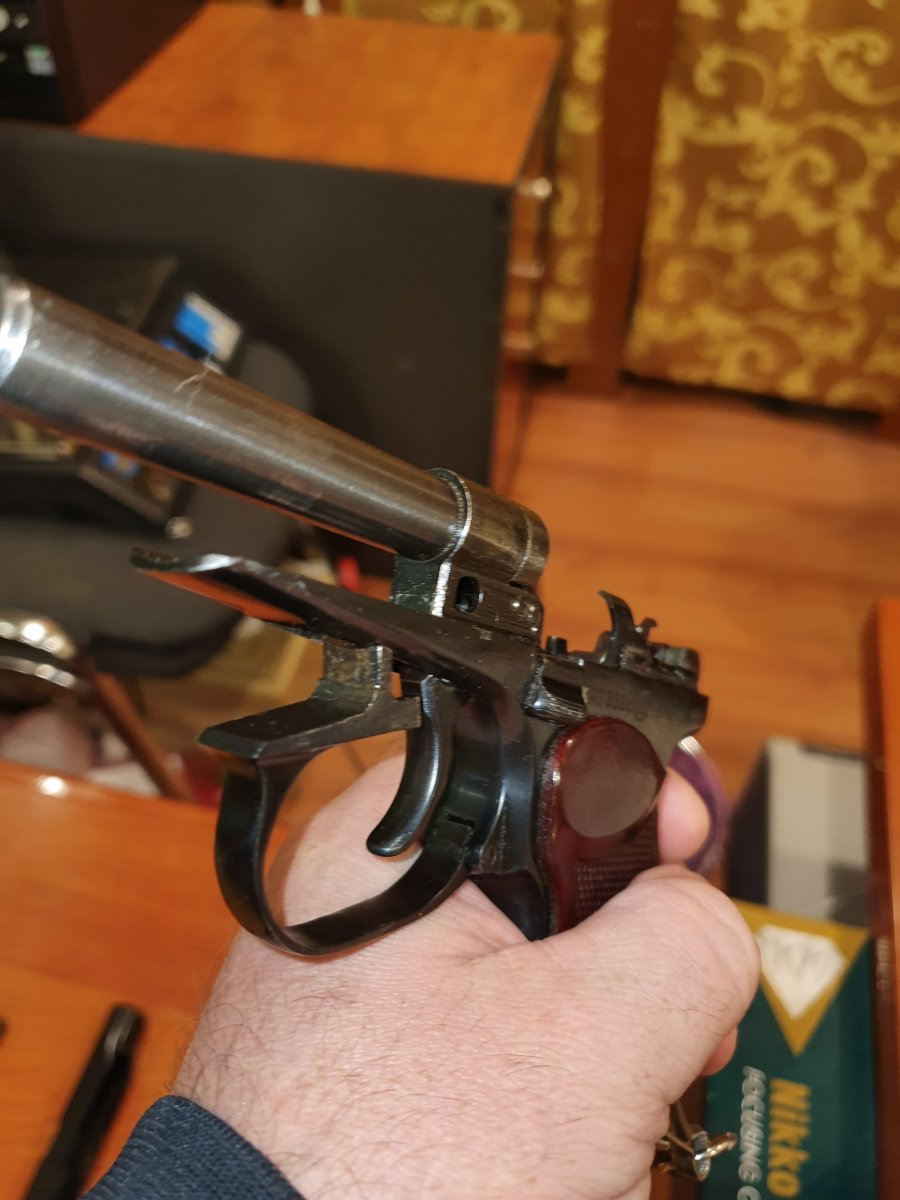

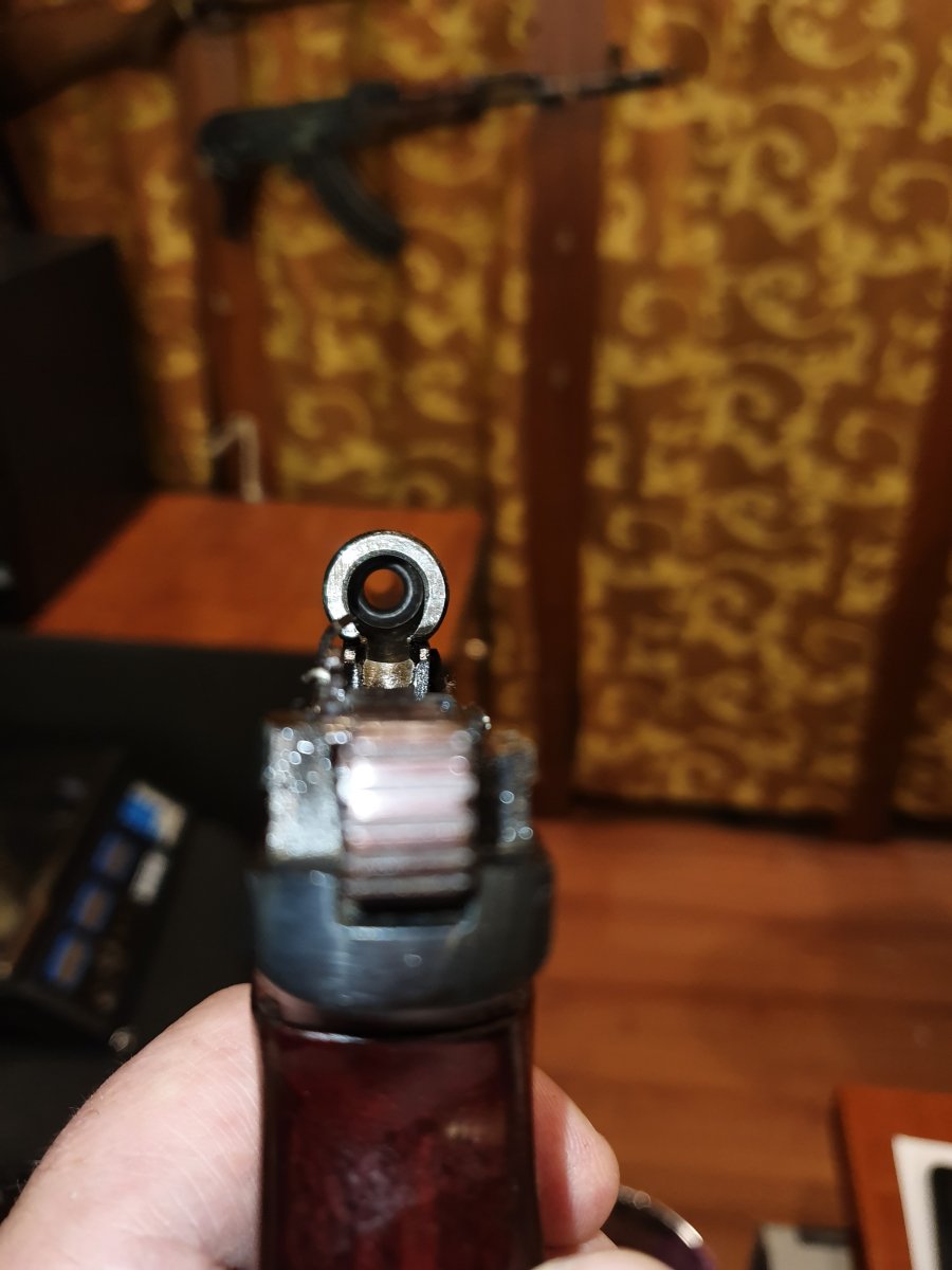

    Мне тоже показалось, что там втулка. Но мне именно нужно, чтоб он мог брать до хотя бы 200, правда не постоянно, а в последних 3х, в случае применения. И во время тренировок или, как правильно сказать, усовершенствования навыков.
    Мне уже предложили поменять ствол, как говорят, что все владельцы ПИР все равно к этому приходят. Но блин, я его купил дорого именно из-за года, а еще после всего ствол менять жалко.
    Скорее всего буду его, пусть он меня простит, испытывать, пока его не порвет, а если выдержит, то респект ПМРу.

    Хотите максимум - 300дж, значит, Вам нужен ствол с вн.диаметром 7мм и возвратка с боевого. Остальное ничего менять не надо. Ствол, о котором вы ничего не знаете, разворачивать до 7мм и сунуть туда 300дж банально опасно, надёжнее перестволить сразу на 7мм и забыть.
    Померять текущий можно и сверлом, при чем 6.2 не обязательно говорит об уже происшедшей смене ствола, его могли просто развернуть прежние хозяева. Поэтому, чтобы не гадать и не рисковать, поменяли - и забыли.
    И пусть он Вам пригодится только для стрельбы по баночкам

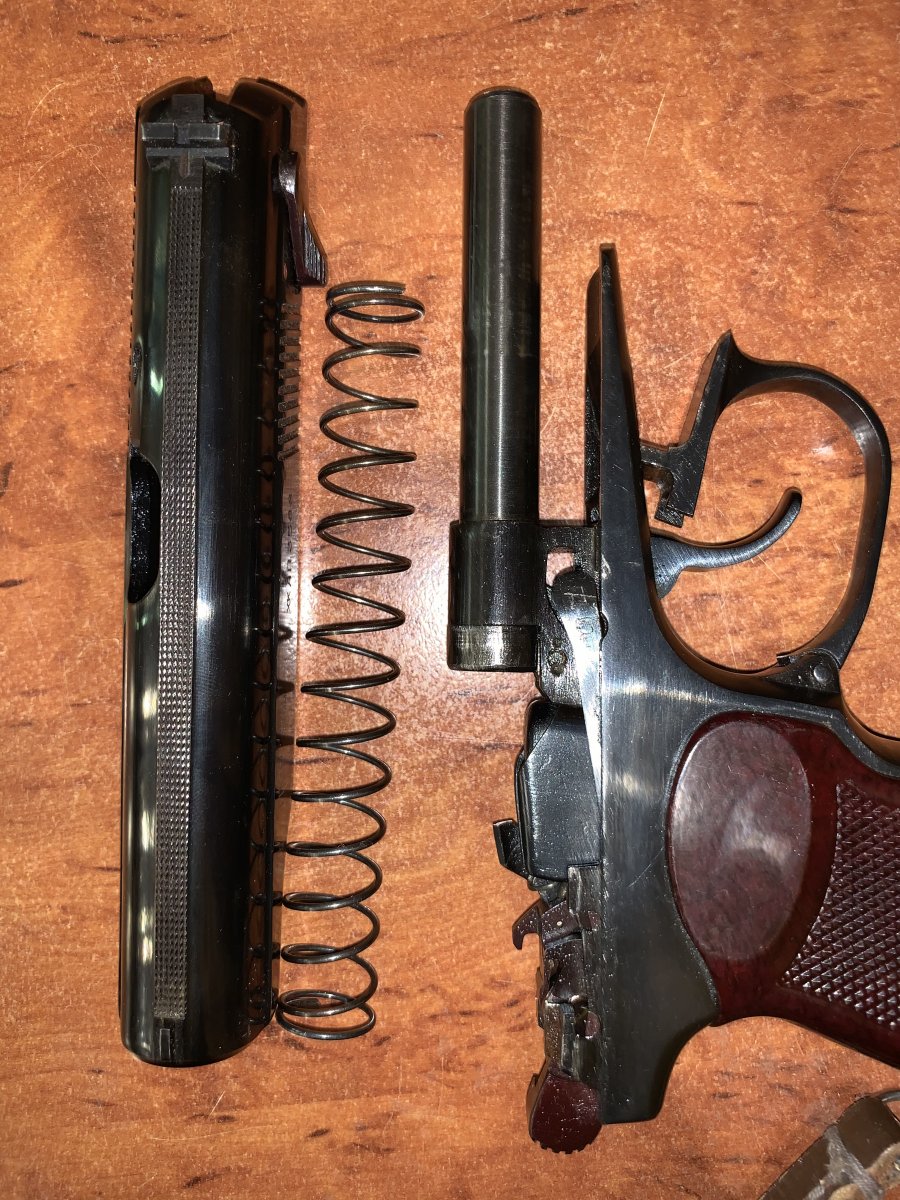

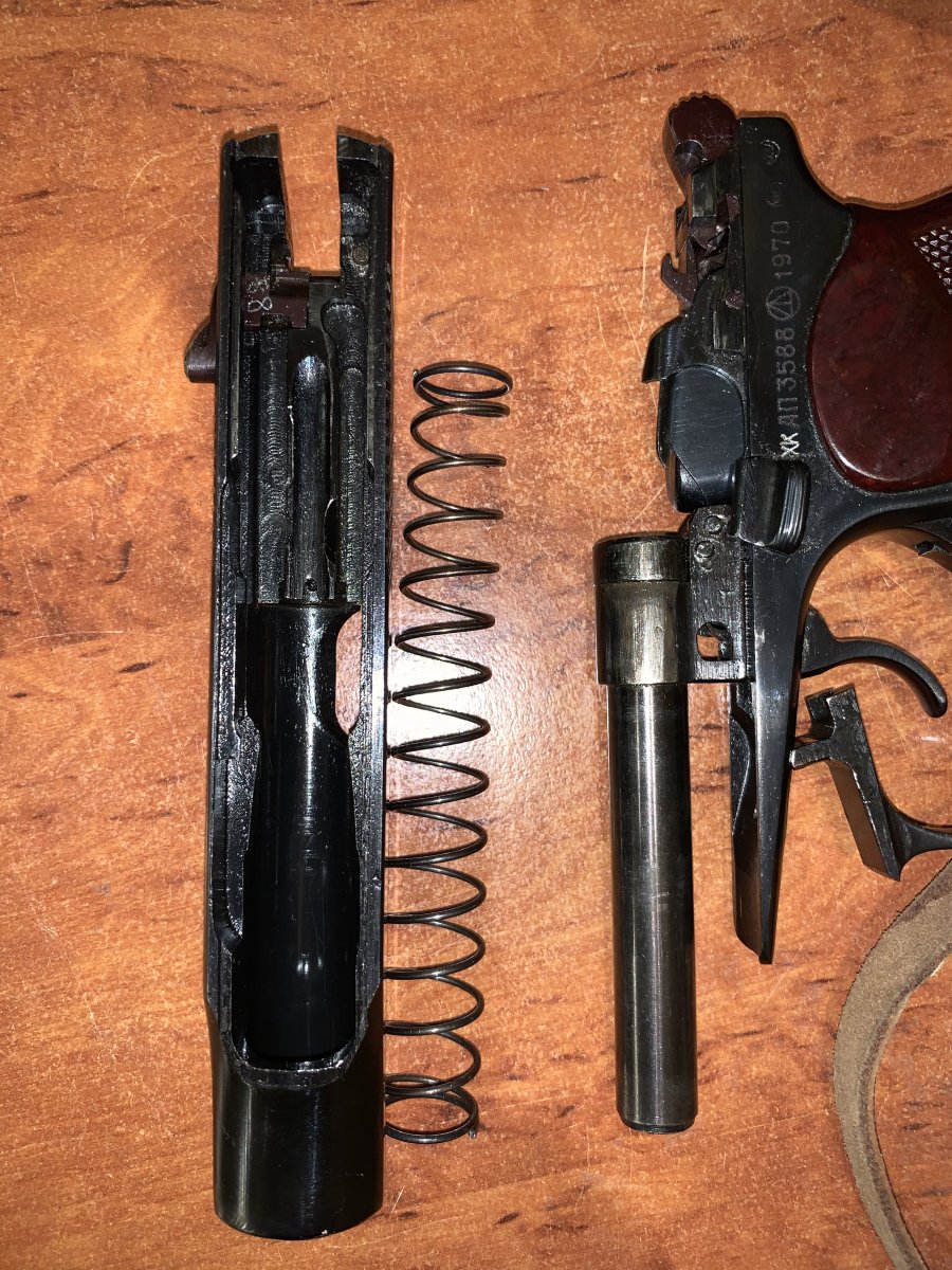

    Вы купили отличный пистолет :smile_15:Воронение родное, а это ГЛАВНЫЙ критерий по которому можно понять о прошлом пистолета!
    ЗИП частично с другим номером - ну и что? Не было арсенального ремонта, а была переделка ООО СОБР и прошлый владелец, который тоже мог внести изменения! Я вот например родной УСМ и рукоятку снял и положил в отдельную коробочку - пистолет стал хуже? Наоборот в некоторых моментах нужен тюнинг (замена ЗЗ с широким зубом на такую же дутую, НО обр. 1983 года с УЗКИМ зубом отражателя)!
    Ствол 100% родной, НО пульный вход вроде изменили = нужно мерять!
