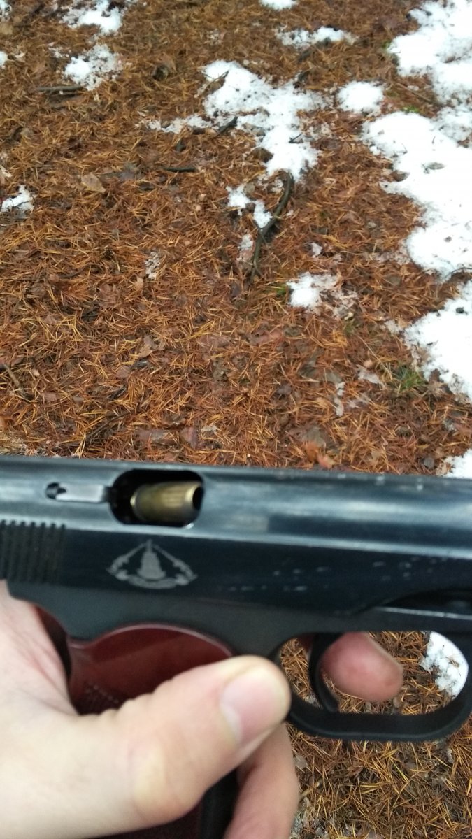

    Здравствуйте всем! Сегодня снарядил свой ПМР зарядами на 90 дж на боевой пружине. Первый выстрел-перезаряд, после второго невыброс стреляной, ее конкретное застрявание в окне выброса и заклинивание затвора в заднем положении(( Кнопзка ЗЗ при этом оказалась зажатой в максимально верхнем положении. Гильзу с трудом выковырял отверткой, а расклинить затвор, вернуть его в нормальное положение никак не удается. Силу применил, боюсь поломать.
    На предыдущие комментарии: патрон в патроннике выглядывает более чем на 2,5 мм, нормально видно корпус гильзы после кольцевой выемки (проточки).
    На данный момент прошу совета, как расклинить затвор((( Ну и глобально, вечный вопрос: кто (что) виновато и что делать? (((

    Смысл спрашивать советов, если ими не пользоваться?
    Патронник вы проверили, он в порядке. А остальные два пункта? На фото у вас обычный невыброс. Вы проверяли работу автоматики, пункт.3? Зачем проверять, сразу в бой. Кто ж знает, может, у Вас зуб выбрасывателя сношен, сточен либо был заменён и короткий, не цепляет за ножку. Либо патрон не 90дж, а меньше и не выбрасывает его мощная возвратка. А если и предыдущий хозяин пистолета был такой же отчаянный, гатил всем, что под руку попадет, то мог и запчастей наставить без подбора. И затвор разболтать. У вас ПМ переделан с газового, у него совсем не та сталь, что позволит эксперименты.
    Поэтому совет - идите к мастеру оружейнику, пусть смотрит воочию. В любой оружейный магазин, либо тир, либо к Безину Владиславу Николаевичу в Старт. Телефонами интернет полон. А прислушиваться к совету или нет - дело Ваше

    Расклирил затвор, через окно выброса отвёрткой повоздействовав на отражатель.
    Вынул пружину и ударный бойок, в ручном режиме медленно подал патрон и выбросл его, все работает, патрон поступает, выбрасыватель четко защелкивает гильзу и впоследствии она благополучно выскакивает. На днях постараюсь попасть к специалисту.

    Итак, отпишусь, может кому будет интересно. На днях был подпилен отражатель и самую малость полирнули горку и патронник. И ещё, заметил что недосылы и утыки случались на полном магазине с 7 патронами. Купил новый дополнительный магазин, снарядил по 6 патронов в новый и старый магазин, все отстреляно нормально. Правда, отстрелял не весь заряд магазинов, а по 3-4 патрона (50 Дж и 2 шт по 90 Дж). Надеюсь, проблема решена.

    Ситуация повторяется: снарядил новый и старый магазин по 7 патронов 70 Дж, в каждом из магазинов по 2 первых гильзы после отстрела не вылетают и остаются зажатыми затвором, при этом следующий патрон успевает наполовину войти в патронник. Последующие 5 оставшихся патронов отстреливаются, выбрасываются и подаются нормально и стает на ЗЗ. То есть, нормальная работа аппарата происходит с магазином с 5 и менее патронами.
    Я поначалу решил подрезать на 1 виток пружину магазина, решив что не зря ведь на полупустом магазине патроны подаются нормально, но передумал... Ведь на новом и на старом магазине проблема одинакова, а разница в их пружинах (новая и просаженная) 1-1,5 см, и тактильно жёстче новая... Повторюсь, 5 патронов в магазине, отрабатывают штатно.
    Кто-нибудь сталкивался с таким?
    Заранее спасибо за советы. Да, перемерял диаметр канала: более 5,2 но менее 5,3 мм.
