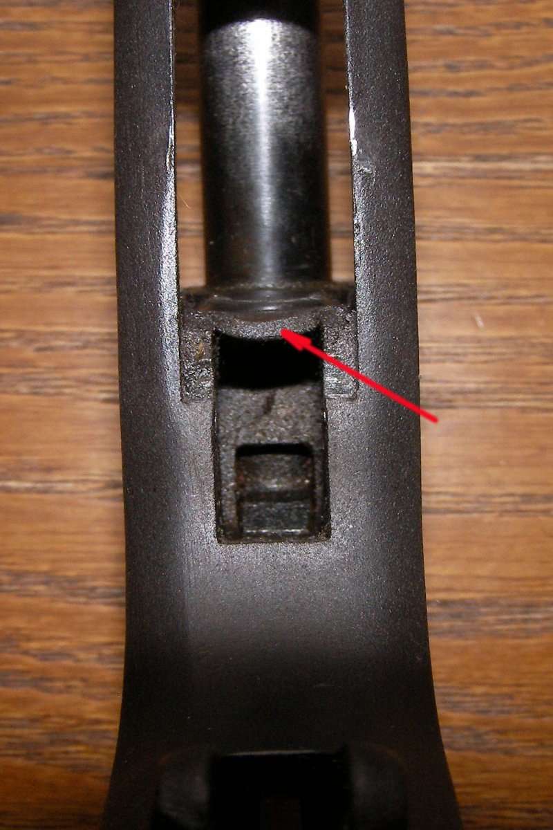

    Дайте пожалуйста фото этого ослабление. Или укажите на фото где оно есть... Уж сильно боюсь что когда занимался заменой дудки инаварки серьги одному комраду, не догледел

    Сейчас нет под рукой моего ПМР-1, чтобы показать, НО я попытаюсь объяснить!
    В любом ПМ есть небольшой вырез внизу серьги для захода в него "хвостика" (она же горка) ствола, НО в ИЖах/MPaх и в следствии в ПМР-1 (переделка из ИЖа/MP) сей вырез намного длинее (намного сильнее заходит в глубь серьги) = вырывает в нижней части кусок патронника в форме квадрата из-за того, что кусок патронника в воздухе из-за этого большого пропила типа для хвостика... :(

  19. Кролик 1
    Кролик 1 Stabsfeldwebel
    929
    Смотреть не туда где стрелочка, а на 1см ниже. Видно если снять сп. крючок. А где стрелочка нужно утолщать. Погнет как и у меня. Еще и затвор может в лоб прилететь.

  20. akms1974
    akms1974 Leutnant
    1.704
    Тайга
    На Вашем фото показал красным как нужно заварить и при этом оставить место для хвостика дудки (Х на фото - это хвостик дудки)! :)

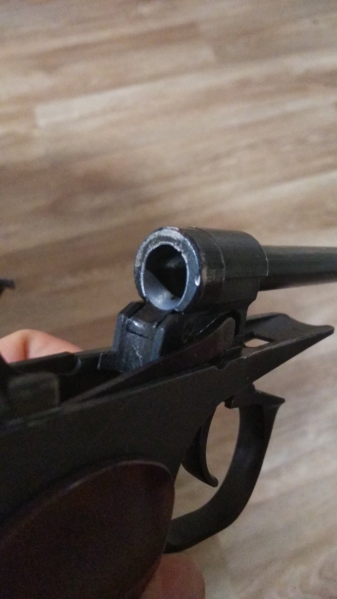

  21. koks sd
    koks sd Gefreiter
    15
    Северодонецк Украина
    Здравствуйте, уважаемые камрады! Прошу помочь советами, ситуация следующая. Недавно приобрел вот такой инструмент ПМР Иж, фото прилагаю. Диаметр стволика 5,3-5,4 мм. Поначалу отстрелено по 1 обойме 50 дж и 90 дж, перезаряд и затворная задержка штатно, на обычной пружине, диаметр проволоки 1,1 мм. Но последующие выстрелы - печная труба и утыки. Сегодня поставил боевую пружину, снарядил 1 патрон 90 дж (большего количества не было под рукой) и остальные - 50 дж. Усиленный патрон - выброс и перезаряд, а все последующие сертификатные - печная труба и утыки или недосыл (точно не знаю как это описать, на фото видно). Выкладываю фото патронника, может это что-либо прояснит. В чем причина? И еще, можно определить производителя моего ПМР? Заранее спасибо, и не судите строго если что-то неправильно сформулировал.

  22. Kovach85
    Kovach85 General-major
    5.358
    Это у Вас газовый ИЖ-79 переделанный в травмат. Самый лучший вариант это заварить боковые пропилы на серьге, рассверлить серьгу на 13 мм и поставить нормальный стволик , втулку переходник с пружины снять и викинуть. Только это должен делать мастер, стволики под 13 серьгу на ПМ продаются в разделе травматическое оружие .

  23. Ромарио Луиджи Амальгадо
    Ромарио Луиджи Амальгадо Oberfeldwebel
    367
    Мощности 50 Дж не хватит, чтобы перезарядить сильную возвратку, вот и выходит такая беда, затвор не уходит достаточно глубоко назад и гильза не успевает полностью выскочить. 90дж тоже маловато для оригинальной возвратки, но маленький диаметр, возможно, добавил необходимое давление и выброс с перезарядом произошли. Поставьте стоковую возвратку для травмата и все должно быть хорошо для 50дж

  24. koks sd
    koks sd Gefreiter
    15
    Всем спасибо.
    Я тоже думаю, что тонкий диаметр ствола делает свое дело для перезаряда. На днях отстреляюсь на 90 Дж, если проблем не возникнет, то так тому и быть!)

  25. koks sd
    koks sd Gefreiter
    15
    В том-то и дело, что на стандартной поначалу с 50 дж проблем не было, а потом начались, именно на стоковой пошли невыбросы (( В выходные опробую еще раз на стоковой и на боевой 50 и 90 дж, в случае неудачи отпишусь))
