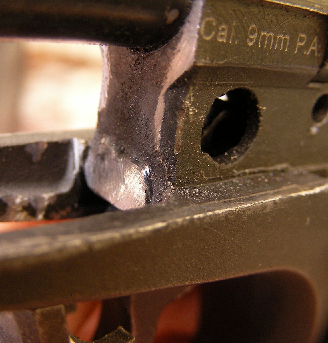

    Сдох на минимальном, эпизодическом настреле обычным сертифицированным патроном из магазина:
    На нормальном ПМ это место в два раза толще. При выстреле затвор слетает с рамки. Наверное придется выкинуть

    Даже на боевых литых увы такое бывает... :confused: Но можно рамку поменять... ;)

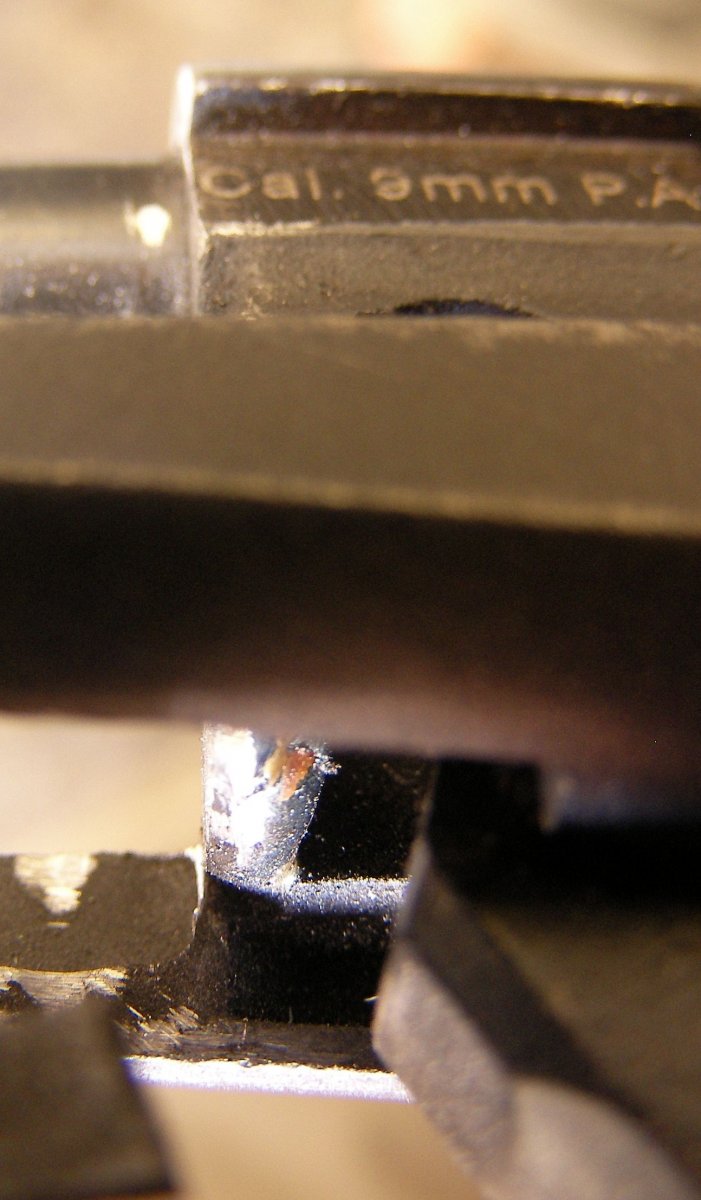

    Наплавили туда металла:
    и стала эта хрень примерно в два раза толще:
    тут видно плохо, но лень все разбирать для фото. Возможно нужно еще подправить и доварить со стороны СК. Места там достаточно.

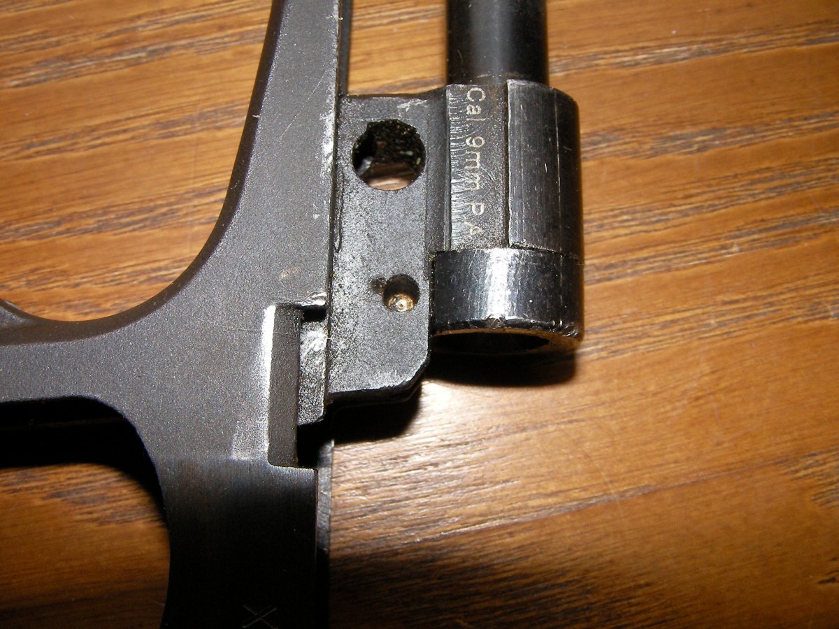

    1. Конусный ствол такого маленького диаметра. На пульном входе 6мм, на дульном срезе 5мм. Может разверткой на 6,5 пройти?
    2. Тонкий ствол диаметром 10мм. Пружина на нем болтается как дерьмо в ополонке, На конце пружины - направляющая втулка. Может выточить на ствол трубку диаметром до стандарта и одеть ее на ствол на гарячую?
    3. Родная или стандартная пружина? (в наличии обе)
    dnepr7 та akms1974 подобається це.
  18. akms1974
    akms1974 Leutnant
    1.698
    Тайга
    Прийдеться поработать напильником, чтобы скоба стала!

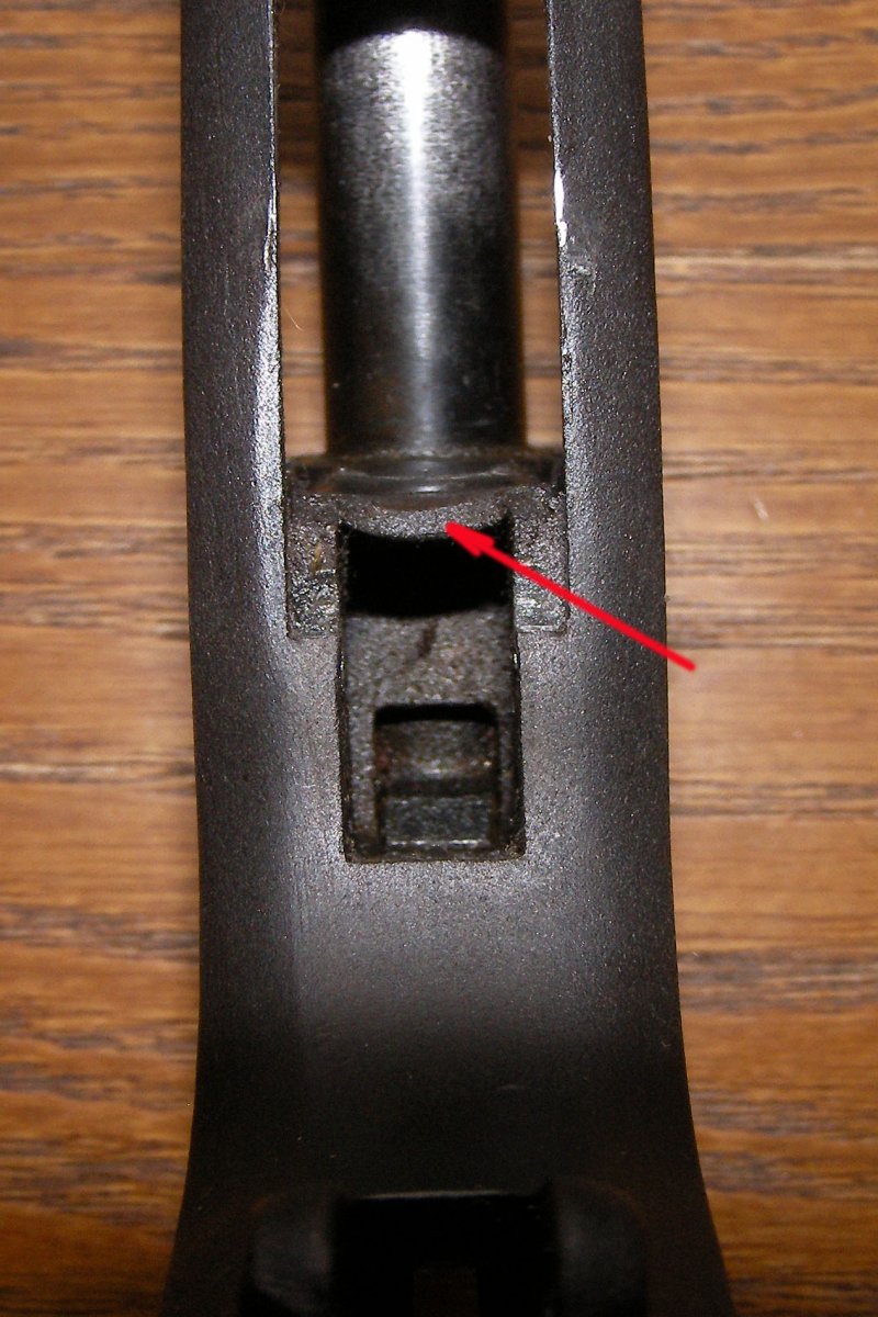

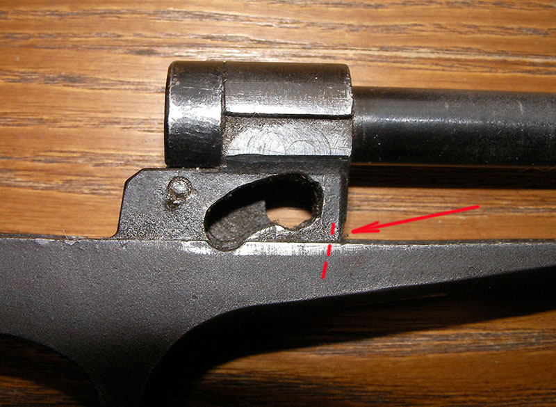

    1. Да, для данной трубки можно 6.5, НО есть скрытое ослабление патронника и на нормальной мощности вырвет квадрат в патроннике и будет сквозное отверстие! И выход один - это заварка боковых пропилов на серьге + заварка квадратика внизу серьги и развертка серьги до 13 мм = если все сделать правильно, то ему по плечу будет любая мощность (300+)!
    2. Можно, НО это исправит внешний вид и возвратка болтаться не будет, а для всего остального нужна серьга 13 мм!
    3. Возвратка (сток/с боевого) зависит от мощности расходников! До 100 дж сток, а все что мощнее 100 - с боевого! Для данного апарата в таком состоянии не более 100 реальных дж! У 99% специалистов по продажам неизвестные дж и использовать такие расходники опасно не только для апарата, НО и для Вашего указательного пальца!
    Рекомендую сделать около 6мм внутренний диаметр трубки!

    Если Вы хотите сделать из него газовик (я не рекомендую), то 6мм не нужно (лейнер на резьбу или плотная посадка и будет он не резинкой, а газовиком :D)!
    Немецкий газ - это все хорошо, но сравнить нормальные расходники с шаром и газовые низзя ибо совсем разное и для разных задач!
    Можно поступить еще вот так: снятие сей дуделки и заварка ослабления внизу серьги и изготовление из нормальной стали (40х с термичкой или тому подобное) новой дудки + установка внешней втулки = джоулей так 150 (реальных) должен держать!
