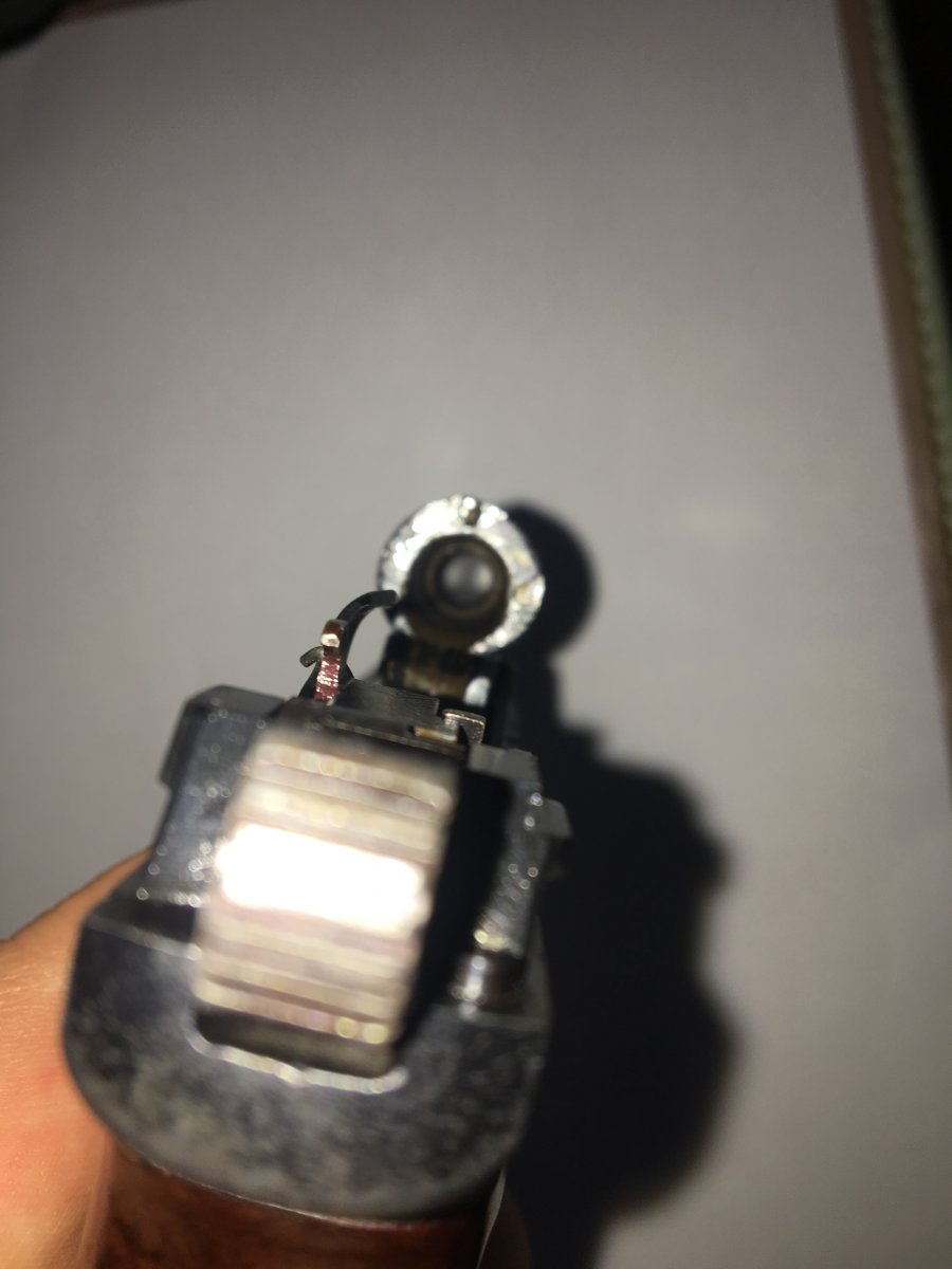

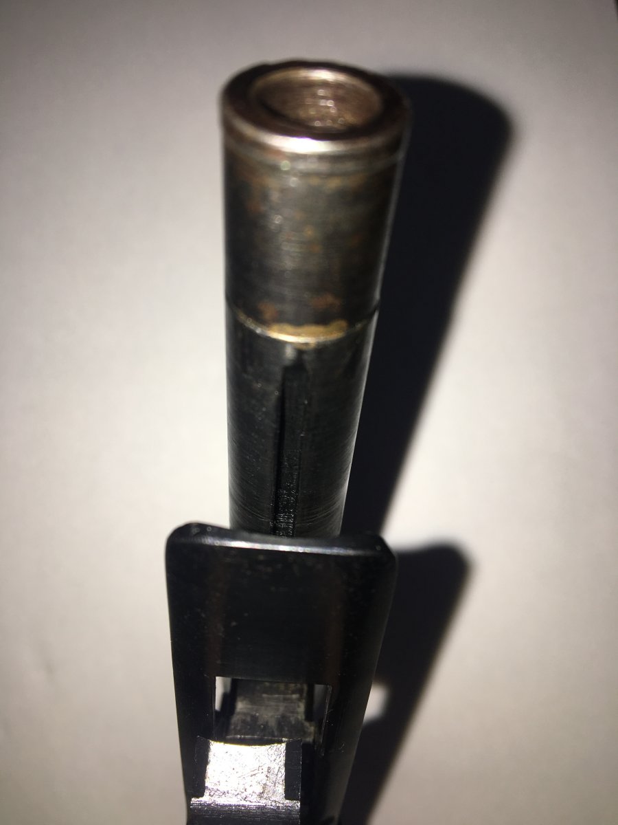

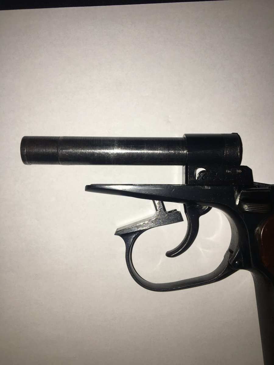

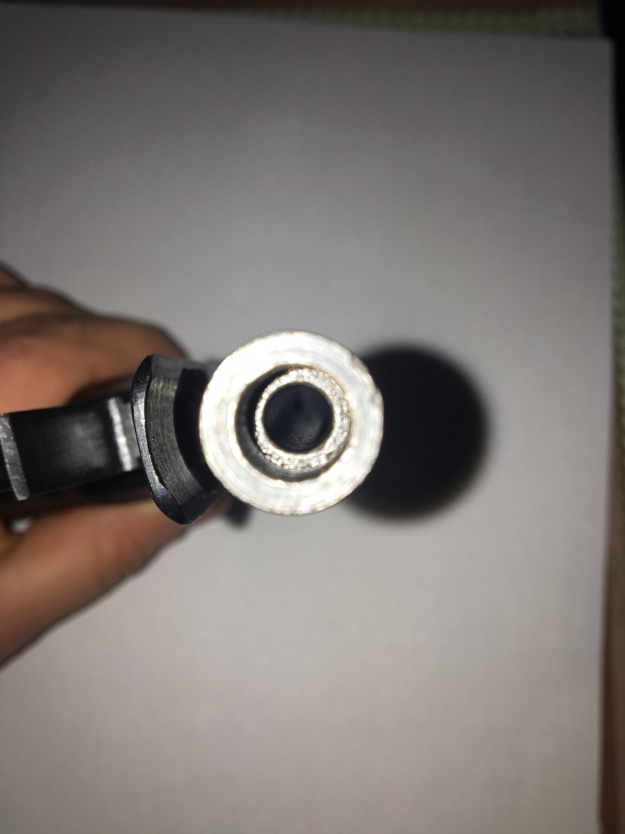

    Подскажите пожалуйста, можно ли в ПМТ от эрма Киев развернуть ствол до 6.3 или 6.5 (родной 5.6) может кто то делал?
    den 7.62 подобається це.
  14. German Stein
    German Stein Oberleutnant
    2.301
    киев
    Фото ствола сделайте

  16. Ромарио Луиджи Амальгадо
    Ромарио Луиджи Амальгадо Oberfeldwebel
    367
    Я бы не стал этому стволику увеличивать диаметр, у него снизу пропил есть, а сам металл очень мягкий, судя по наклепам, да еще и ржавчины куча, и лунки. Непонятно, из чего он, этот ствол, а вы развернете на 6.5 да как гахнете 200дж... Лучше перестволите. Обратитесь или к местному Fire26, читал про него много хороших отзывов, либо на завод Шмайсер в Вишневом.
    Задумайтесь только о том, нужен Вам большой диаметр и стрельба сильно мощными зарядами или хватит стандартного на Шмайсере 6.2.
    Но тот стволик, что на фото, ерундовенький по качеству
    akms1974 подобається це.
  17. Ромарио Луиджи Амальгадо
    367
    Такой интересный стволик. А можно Вас попросить померять длину той выямочки сверху ствола, не совпадает ли она случайно с длинной серьги? И глубину закоса на выходе из ствола. А то у меня такое впечатление, это патронник и углубление для серьги, то есть горе-мастер, который его делал, забыл сделать горку и вместо утолщения под серьгу сделал углубление... А потом, чтобы заготовку не выбрасывать, тупо сделал горку с другой стороны, и подварил. И пропил идет тоже только до этого углубления... Наши мастера на все способны)))
  18. Максим2988
    Максим2988 Schütze
    длина этой выямочки 1.5 см, а серьги 1.6 см. если так как Вы говорите то что ствол нужно менять? на 120 дж стреляет хорошо и кучность хорошая
  19. Ромарио Луиджи Амальгадо
    367
    Это просто догадка, которая примерно подтвердилась))
    Менять - не менять, - это лично Ваше дело и решение. Если хотите больше внутренний диаметр, и выплывающие отсюда более мощные выстрелы - менять однозначно, пропил внизу и частые лунки со ржавчиной говорят об опасности мощных выстрелов. Если остановитесь на текущем около 100дж и вас не смущает наклепы на входе в патронник, да и используете изредка - можете не заморачиваться. Только поработайте оружейным маслом внутри и сверху почаще, нейтральным, смоете ржавчину и не дадите развиваться ей внуть лунок

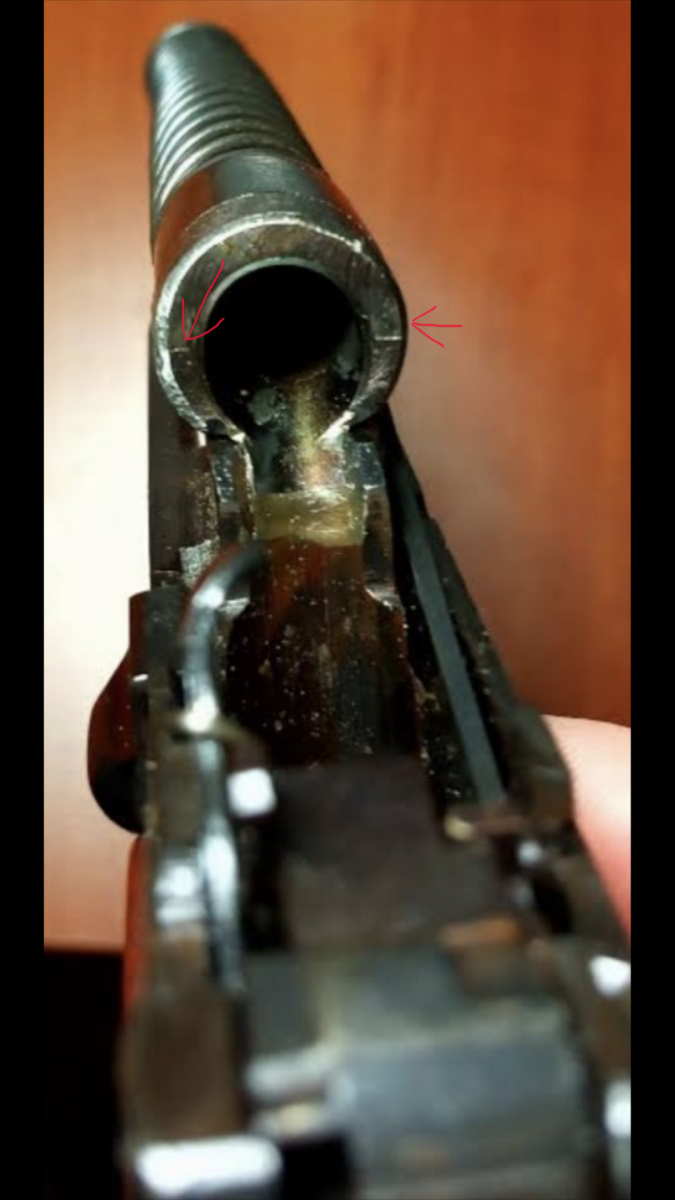

  23. notbremse1
    notbremse1 Stabsgefreiter
    17
    954
    Доброго времени суток! Хотелось бы узнать Вашего мнения. Приобрел вот такого зверя! Возможно ли довести его до ума ?Использовать более менее порядочный заряд! Страшен ли тот ужасный пропил на серьге?
  24. Ромарио Луиджи Амальгадо
    367
    Серьга ослаблена с двух сторон, я бы не стал пихать туды больше 100дж. И у Вас коцанки на входе в патронник, некоторые похожи за клины/перекосы гильз, скорее туды пробовали пихать что-то более мощное, чем надо, не подобрав под мощность возвратку. А другие коцанки просто говорят о мягкости металла стволика и выходящим отсюда выводом об опасности мощных экспериментов. Также вокруг на фото куча мелких опилок/стружки, непонятна природа их происхождения, то ли это качество фото, то ли возвратка насчесывалась, то ли насчесывала. Почистите его хорошенько с нейтральным маслом, потом опробуйте со стоковой возвраткой и сертификатом, если опилки не появятся, попробуйте увеличить постепенно мощность, но не более 0.7 шар с навеской до 100дж с новодельной усиленной возвраткой. Но увеличивайте постепенно и осматривайте результат изнутри. Остановитесь на результате, при котором будет комфортная стрельба без последствий
  25. notbremse1
    17
    954
    Благодарю за подробное описание !
    Агрегат совсем не мыт не чищен,на днях возьму вд- 40 хорошенько его промою ,смажу ! Скажите на данную серьгу возможна замена трубки с большим диаметром и лучшей сталью на заводе Шмайсера ? Возможно этим проблема решиться ?
  26. akms1974
    akms1974 Leutnant
    1.698
    Тайга
    Ну вот на что влияют эти пропилы? Быстрее ствол оторвет чем в месте тех пропилов что-то будет!
    Коцанки - это мелочи, а то что патронник ослаблен - это 100%!
    Если мне не изменяет память, то у завода Шмайсер проблемки и по факту его нет...
    Если эти долбаеб# с завода форт не поставили 2 полуштифта, то заменить трубку вопрос 20 минут!
    С уважением, Сергей!
